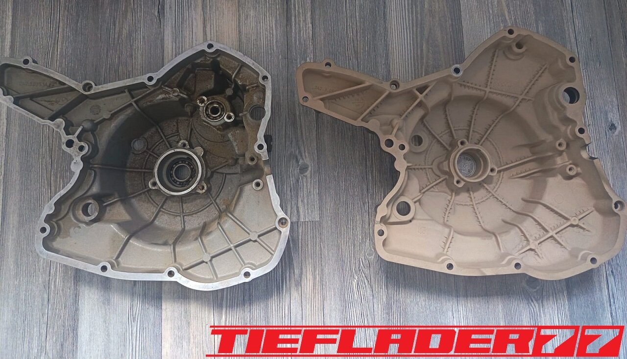

Zum einen kann man ein Magnesium Gehäuse fahren (Motorabdeckung) von den Luftgekühlten V2,
Motor dreht freier ohne Last
Das ganze spart Gewicht

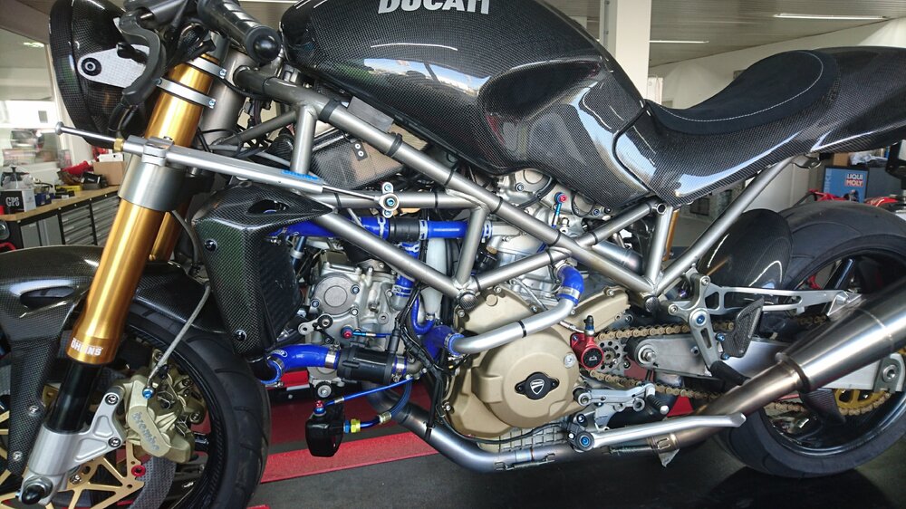

Hier ein Bild einer umgebauten S4 . Eventuell kann man sich so die Lüfter sparen. Aber das muss man alles testen...

Ich hatte eben ein ganz andere Hürde. Der Magnesium Deckel passt zwar an den Block, unterscheidet sich aber bei der Lima Aufnahme.
Erstens liegt dieser Tiefer im Deckel und die Aufnahme hat einen kleineren Lochkreis.
Das war mein Knackpunkt. Bekommt man das ganze passend?. Biggelaar meinte, kein Problem. Er hat alle Teile da. Man passt alle Teile der alten Version an, die man braucht. Sofern die Lima Leistung wieder 450 W hat, ist das ausreichend. Man bedenke, das wahrscheinlich die 280 W Lima für den normalen Zweck zum laden der Batterie ausgereicht hätte. Da ist also genug Reserve.

Ich hab das damals ja quasi andersrum und auf Bauernart für meinen kleinen Luftgekühlten 620 Krümel-Motor gemacht, weil der Wasserdeckel von einer 749 halt übrig war.
Wenn man in die technischen Daten von zB. einer S2R 800 oder Monster 620ie guckt, dann haben die Limas da 520W (im Gegensatz zu den 480W in zB. einer 749/999). Da sollte dann ja massig Leistung übrig sein für die e-Pumpe und es passt einfach in den 2V-Deckel.
Edited by foobar423
Ja, das ist schon sowas, was ich brauche. Ich habe mich immer gefragt, wie du die 12 V Gleichspannung im Durchfluss regelst, da eine lineare Durchflusssteuerung mittels Spannungsregelung ja nicht funktioniert.
Die Lösung ist so einfach wie auch simpel. Die Steuerung wie oben im Link ist eine PWM Steuerung. Ein PWM-Signal (Pulsweitenmodulation) ist ein Rechtecksignal mit konstanter Frequenz (Periodendauer), bei dem die "Breite" (Dauer) des Impulses variiert wird, um eine analoge Leistung oder Information zu übertragen. Durch schnelles Ein- und Ausschalten der Spannung wird die mittlere Leistung gesteuert, wobei eine längere Einschaltdauer (größerer Puls) eine höhere mittlere Leistung bedeutet.
Also regelt die Schaltung quasi das ein und ausschalten der Pumpe in einer bestimmten Frequenz und steuert so das Durchflussvolumen.
So eine Steuerung gibt es fertig,günstig unter 10 € zu kaufen. Man muss nur das Kennfeld kennen und dann einen passenden Fühler haben der mit der Temperatur zusammen arbeitet.( Läuft ja alles über ne Widerdstandsmessung)
Ich finde den Arbeitsbereich im Link sehr befremdlich. Die Temperatureinstellung ist jenseits (unterhalb) der Betriebstemperatur. Für mich wäre der wichtigste Einstellbereich zwichen 85-100°
@Wolle68damit wären die größten Probleme nun geklärt, der Rest ist schrauben und ausprobieren😄
@foobar423danke für den Wertvollen Beitrag, das war der Durchbruch für die Steuerung🍻
Das der Einstellbereich nur bis 55-65°C ist doch okay, ab da arbeitet die Pumpe mit voller Leistung und das Kühlsystem sollte so ausgelegt sein das der Motor in dem von dir gewünschten Temperaturbereich läuft. In dem einstellbaren 35-45°C bis 55-65°C Bereich ist die lineare Steuerung ja nur dafür da das Thermostat zu ersetzen.
Also so hab ich das verstanden.
