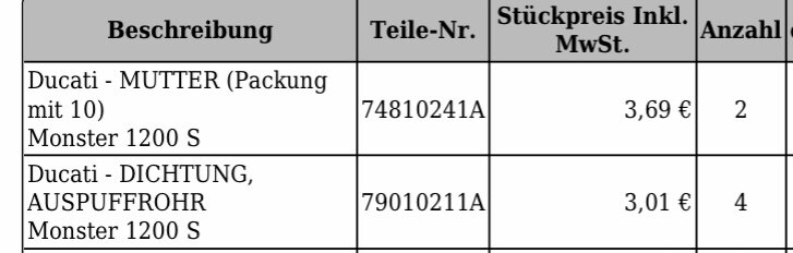

Ich habe eine Firma aufgetan, welche den Krümmer beschichtet. Teilenummern für neue Kupferschrauben und Dichtungen habe ich auch schon rausgesucht, neben den passenden Anzugsmomenten.

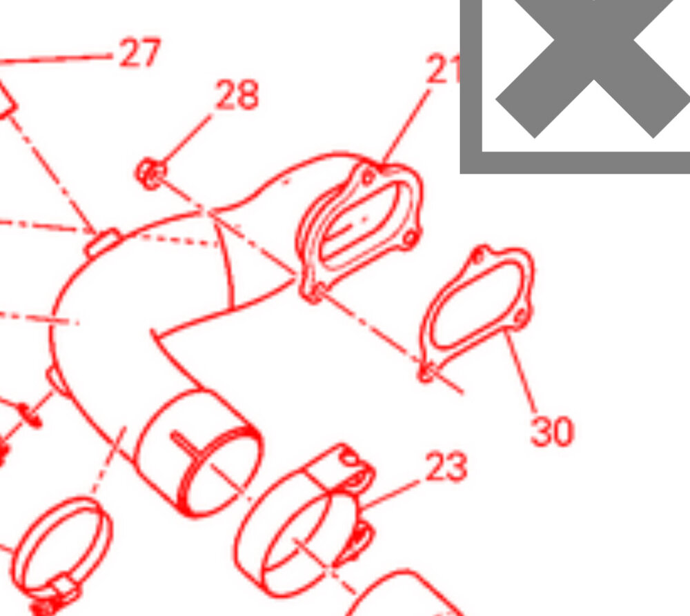

Wie Jo es schon beschrieben hat….es ist kein Hexenwerk….es gibt eine knifflige Kuppfermutter (28) am stehenden Zylinder, da musst Du Fingergeschick zeigen 😬, ansonsten alles machbar. Ich habe es auch schon hinter mir. 😎

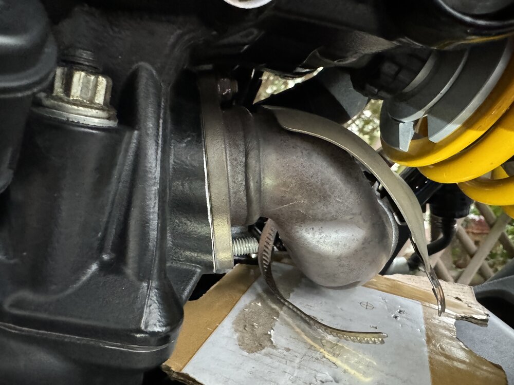

heute Nachmittag habe ich das Projekt gestartet. Am Ende wurde das Ganze aber leider nicht von Erfolg gekrönt! Das grosse Hitzeblech entfernt, kein Problem, ebenso wie den Endtopf. Die drei Muttern am liegenden Zylinder gingen mit einer kurzen Kur Röstlöser geschmeidig runter. Auspuffklappe und die Lambdasonde auch soweit klar.

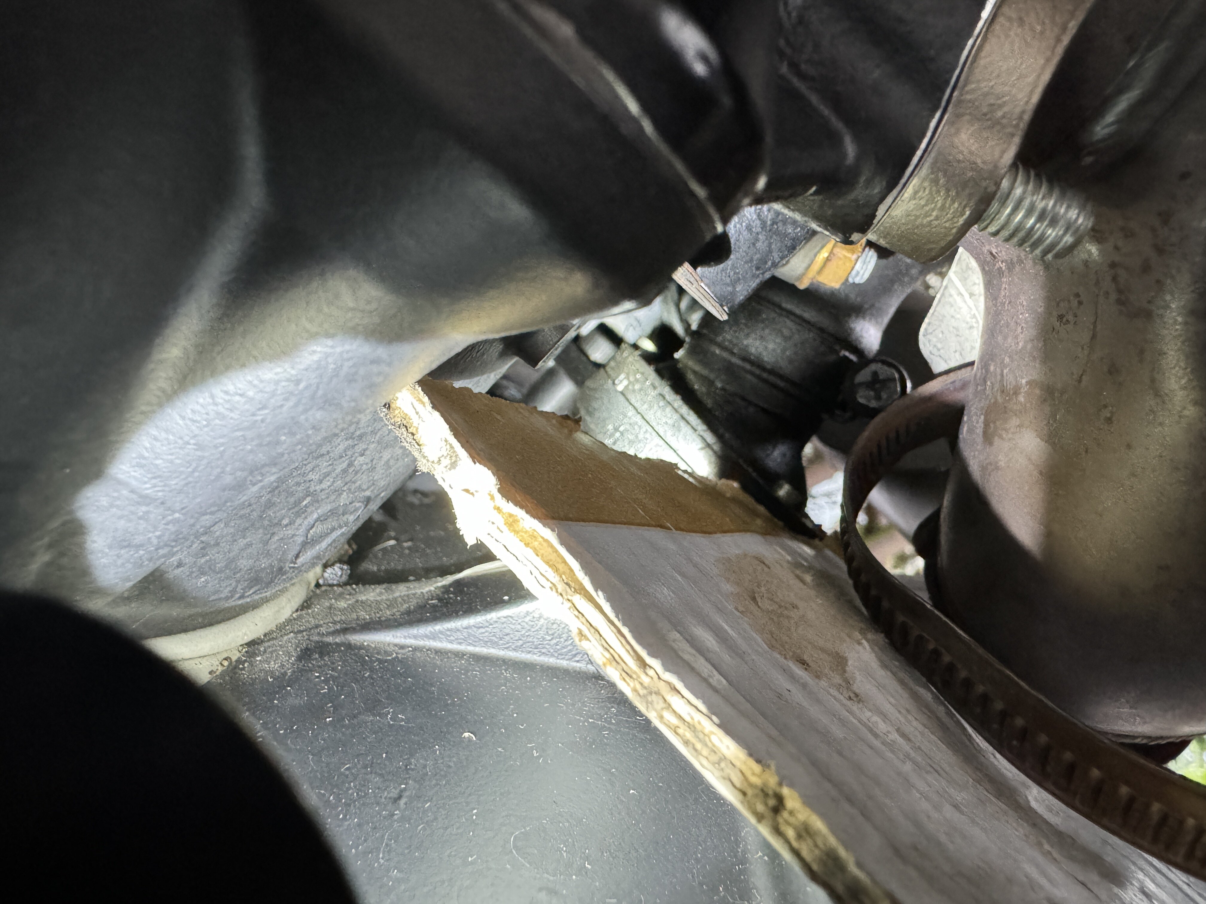

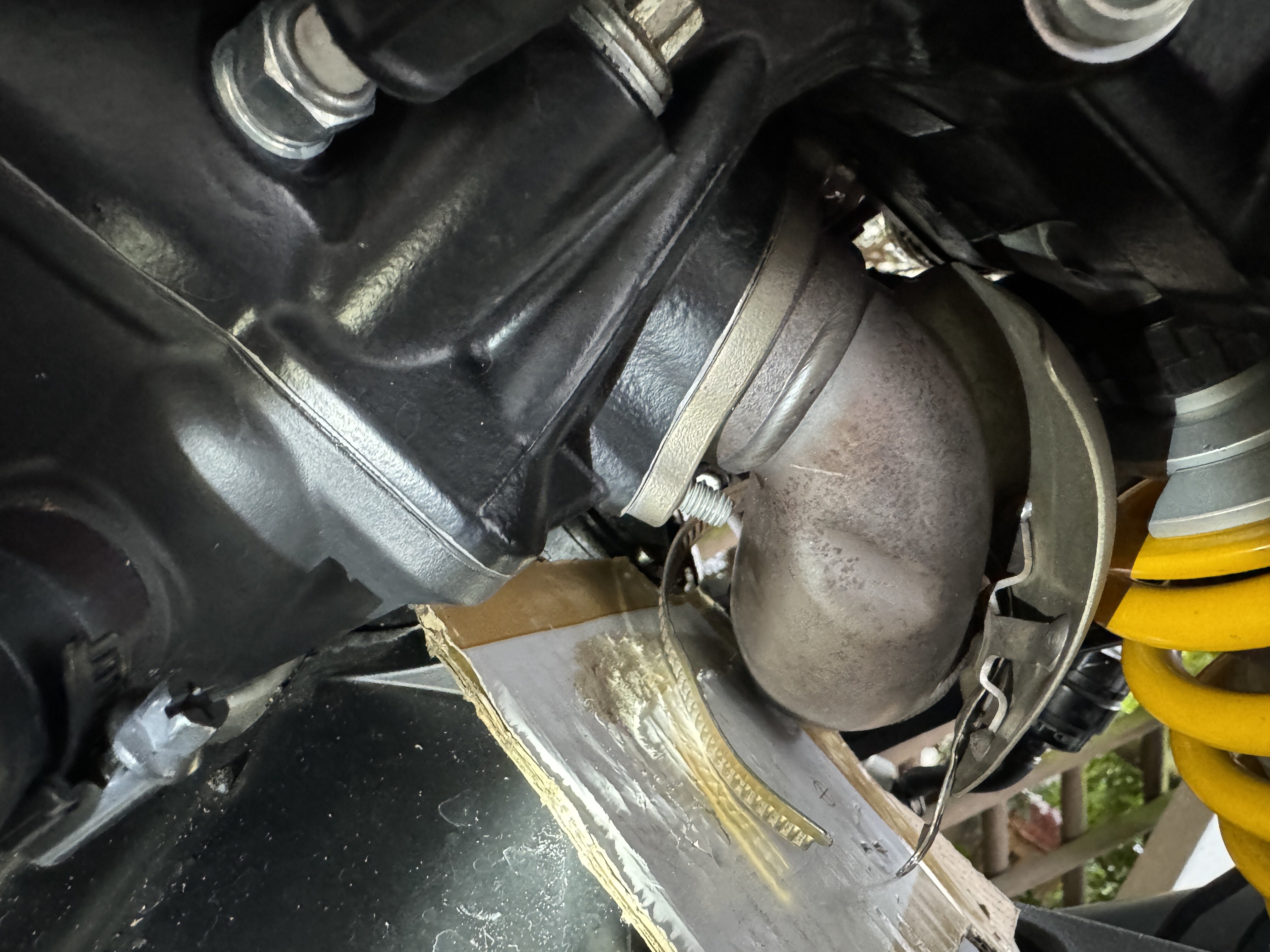

Als Endgegner stellt sich aber das erste Stück Krümmer am stehenden Zylinder dar!
Ich habe angenommen, wenn das Hitzeschutzblech dort zuerst abgebaut wäre, die Schrauben dann besser zu erreichen. Allerdings ist das Entfernen des Blechs schon eine miese Nummer. Die Bandschellen waren so vergnaggelt, dass ich diese Teile mit der Blechschere zerschneiden musste. Aber auch jetzt bekomme ich dieses Ding nicht zwischen Lambdasonde und Stoßdämpfer rausgezirkelt. Muss das evtl. gar nicht vorher entfernt werden??
Mir fehlt zudem die Fantasie, mit welchem Spezialwerkzeug oder in welchem Winkel ich Dieses ansetzen soll um die beiden letzten Kupfermuttern zu lösen. Gibt es da irgendwelche Tricks? Ansonsten muss ich das Wrack wohl zum Profi bringen.

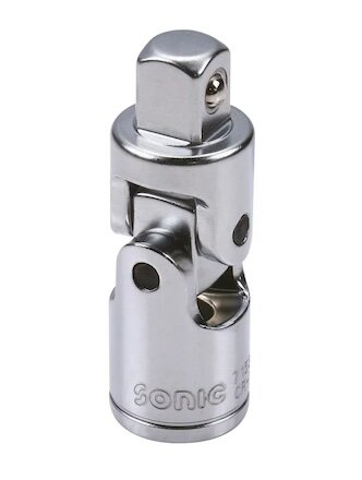

Ist schon etwas länger her, aber ich meine das ging nur mit so einem Gelenk / Winkelstück und einer langen Verlängerung und 1/4 Zoll Ratsche. Ist aber tatsächlich auch damit eine Quälerei...Geduld!

danke für die Antwort. Mit einem Gelenk habe ich es natürlich versucht. Ein loser Plan ist es, die Mutter evtl. mit einem Schraubendreher runter zu klopfen oder direkt zu spalten.
Im März habe ich eh den Keilriemenservice geplant, dann kann das ganze Geschlängel dann halt montiert werden. Die Demontage ist ja das Eine, eine Remontage sollte natürlich ohne grosse Schäden stattfinden. Zum Fahren komme ich eh nicht mehr diese Saison.
Ich glaube, selbst ohne Heckrahmen kommt man nicht richtig an die Schrauben. Limitierende Faktoren sind Stoßdämpferfeder und dessen obere Aufnahme.
Edited by Mick-Omega
Ok...mal schauen ob @Croduc oder jemand anderes sich noch genauer erinnert, wie man die Muttern lösen kann.
Auf jeden Fall schon mal ne top Idee dort eine Pappe zum Schutz des Motors gegen das Werkzeug-Geschrabbel drunter zu legen, sonst sieht das dort schnell etwas angeranzt aus, wie ich dann feststellen konnte. :S
