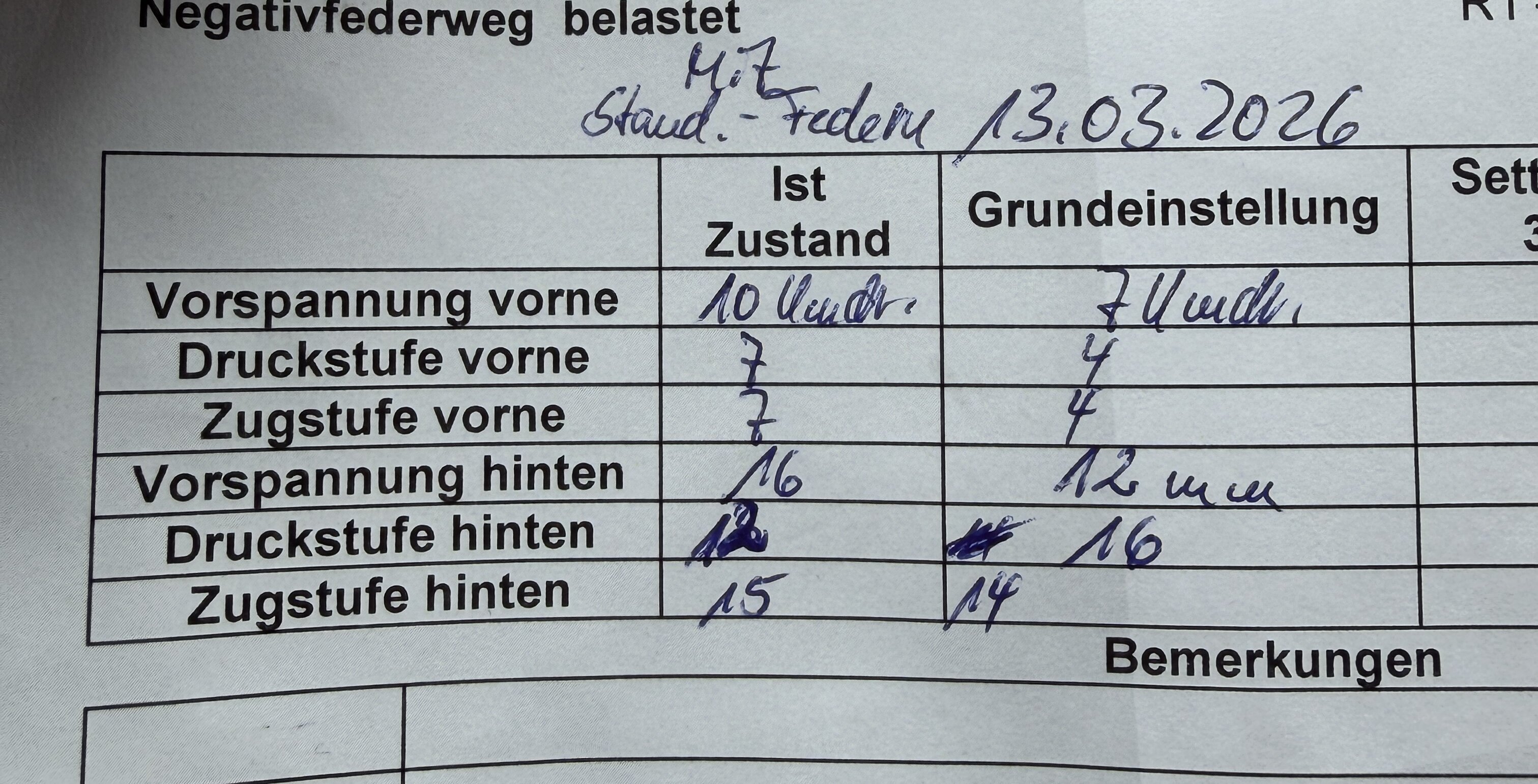

vor 12 Stunden schrieb Mick-Omega:
Vorne 10.5 und hinten 130Nm.
Moin,
Kannst du mal raushauen, was der Klaus dir mit diesen Federn vorne und hinten an Vorspannung, Zug- und Druckstufe eingestellt hat ?
