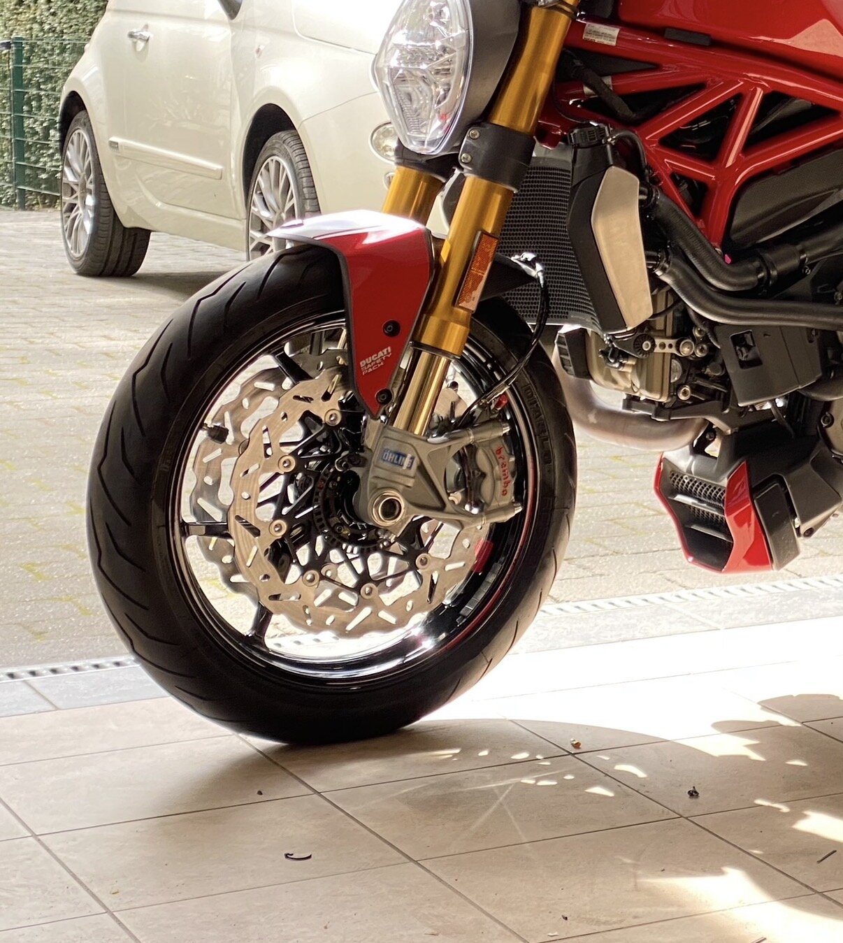

Macht man da jetzt eigentlich direkt Braking Wave Bremsscheiben drauf?
Nein ☝🏽 Verunstalltet nur die schicken Felgen.
Aber Du nimmst mich ja nicht ernst. 😎
Also mach einfach. 😬😂

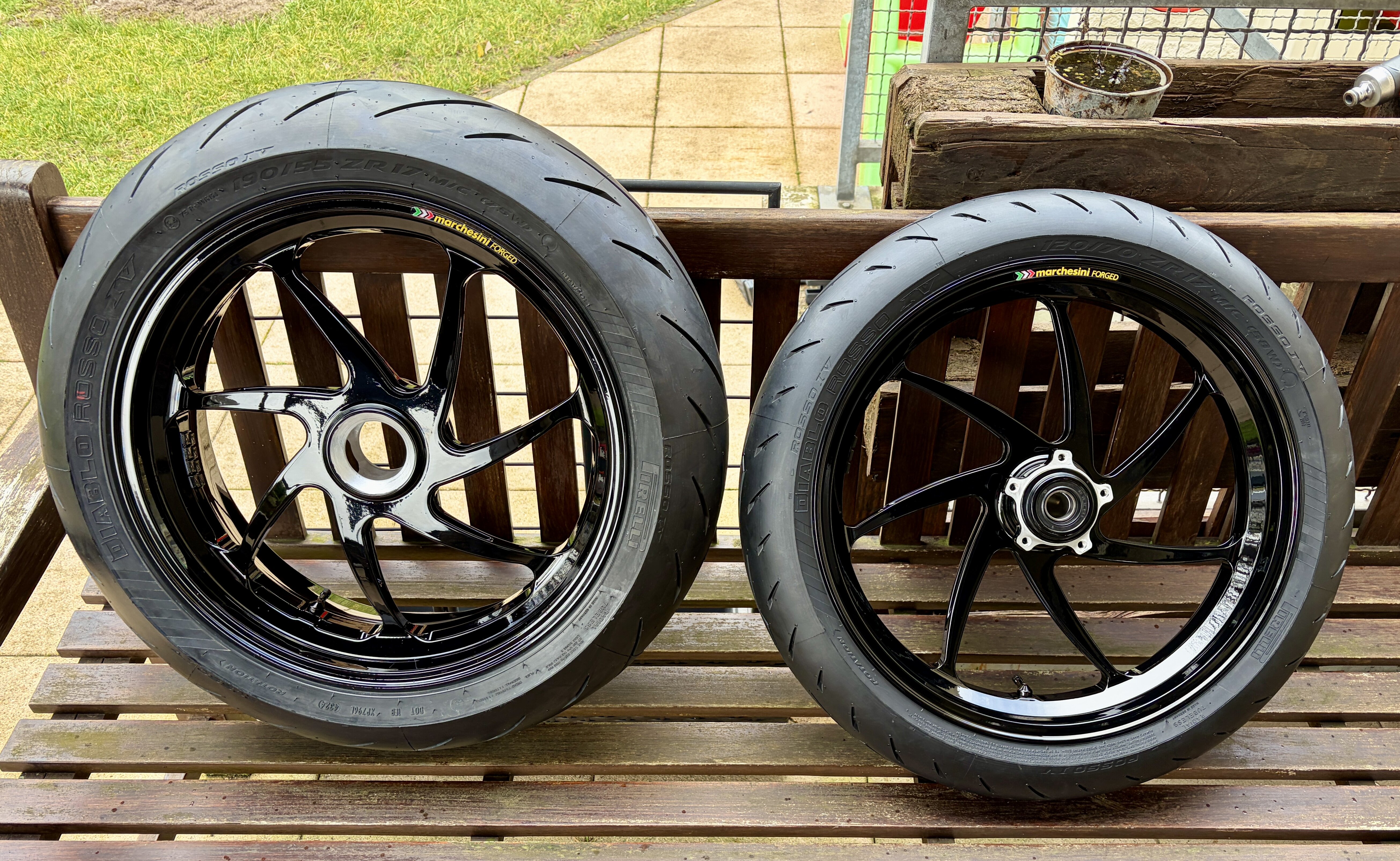

Bei der Felgenbezeichnung gibt es viele Möglichkeiten.. Sofern erlaubt, sind Aufkleber das einfachste.
Lasern wäre ne Möglichkeit, aber je nach Beschichtung, nicht geeignet..
Dann gibt es die Möglichkeit, sich den Schriftzug negativ als Aufkleber drucken zu lassen und als Finish drauf lackieren.
Eine weitere Möglichkeit bei Pulvern und Carakote Beschichtungen ist, die Untergrund Grundfarbe hell zu wählen diese dann mit dem Schriftzug Aufkleber abzu kleben und nach der Endfarbschicht zu entfernen.
Das aber nur in der Theorie. Die Marchesini Schriftzüge sind sehr filigran. Stelle ich mir schwierig vor.
Oder man macht das etwas breiter.Die Schmiedefelgen sind excellent beschriftet worden..
Ich vermute auch, um etwaige neue Beschichtungen schwerer zu machen.
Wenn man mit dem Finger über die Schriftzüge fährt, spürt man diese, ähnlich wie eine Blindenschrift..
Ich vermute daher das es sich um eine Ceramic Beschichtungen handelt die vielleicht nach dem beschichten ganz fein graviert wurde.
Das Thema ist nicht einfach. Mein TÜV sagte, man solle das vor dem neu beschichten abkleben...
Geht ja nur bei lackierarbeiten und finde ich richtig doof🤐
Die Idee nach der Endschichtung die einfach zu gravieren hatte ich auch. Dann wäre es dauerhaft im Material drin...
Grundsätzlich möglich.. Aber aufgrund der Materialgefüge Veränderung der Schmiedefelge und der dynamischen Dauerbelastung, habe ich keine Referenz Erfahrungen, ob sowas Microrisse geben kann.
Eine weitere Methode ist es, den Negativ Aufkleber zu machen und nach der Endbeschichtung bis auf die Grundierung das ganze Micro strahlen.

Meine Kennzeichnungen sind ja eingeprägt, also irgendwo unter dem Pulver schlummert da noch was:

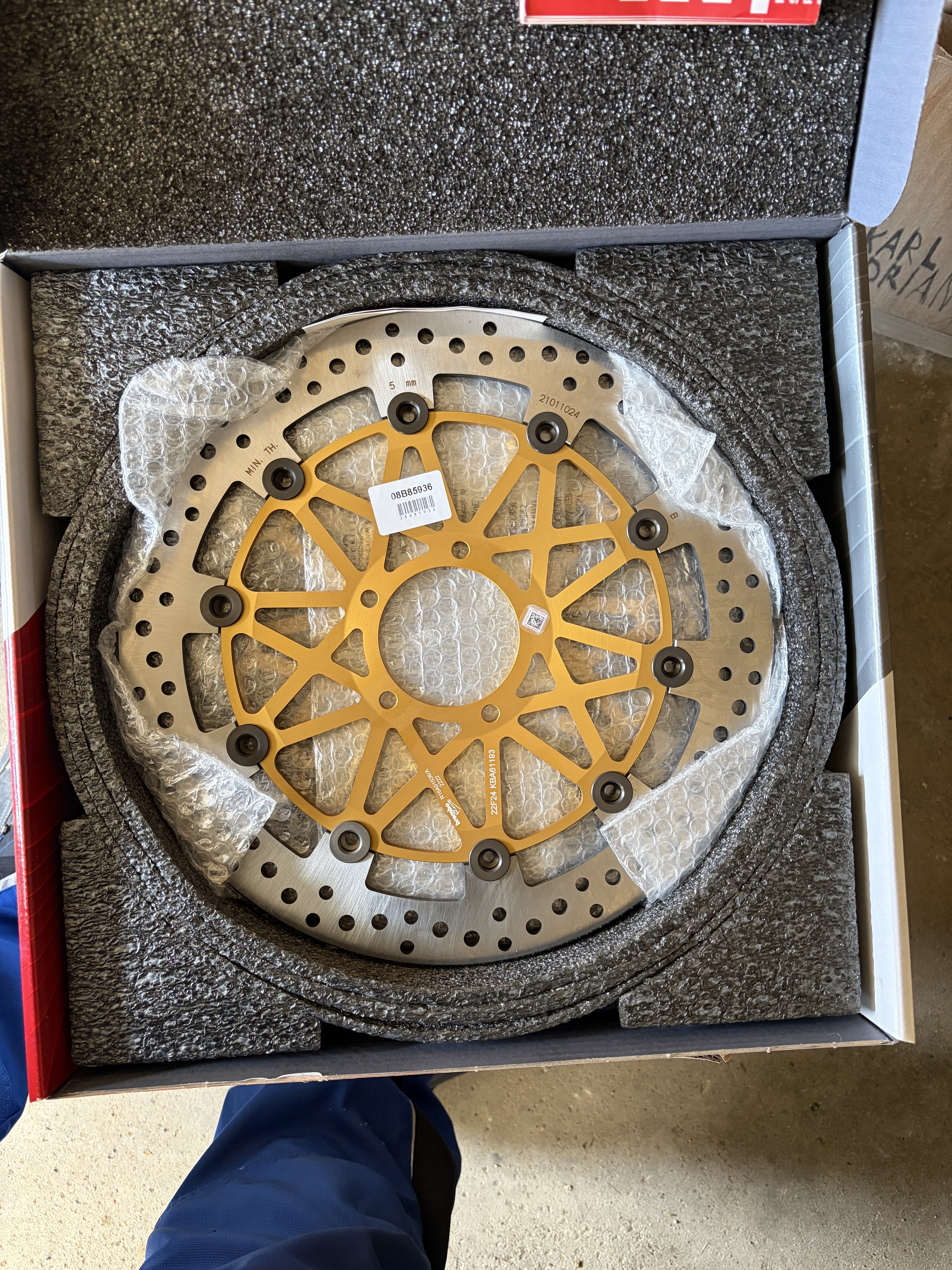

Wenn die Felgen schon nicht Gold geworden sind, dann vielleicht die Scheiben:
Fände ich auch geil, wäre aber auch pure Geldverschwendung. Ich montiere das alte Geraffel, Punkt!

Von den Prägungen ist gar nichts mehr zu sehen oder zu fühlen, zu dick gepulvert.
Edited by Mick-Omega
vor 15 Minuten schrieb Mick-Omega:
Ich glaube das Marchesini das auch schon mal nur lackiert hat. Manche Bilder lassen das vermuten.
vor 34 Minuten schrieb Wolle68:
Richtig, oder eloxiert, wie auch immer. Aber meine Felgen sind scheinbar älter, das war noch Qualität. 😉 Danach hat Brembo vielleicht den Rotstift angesetzt…

Hi Tieflader,
wie immer bei meiner Monster geht es mir hauptsächlich um Optik. Ich habe da mega Spass an sowas. Das Standardzeug reicht bei meinem Fahrprofil allemal.
Damit könnte man mich jetzt echt wieder fangen, gefällt mir sehr gut. Gerade mit  deinem Motorrad würde das gut matchen. Und wenn du sagst "Punkt!" hat Selbiger oft eine Halbwertszeit von maximal einem Wochenende. 😘 Ich nehme mich da auch gerne an der eigenen Nase. 😇

@Wolle68 Ja ich vermute bei meinen Marchesinis tatsächlich ne Art Dünnschichtige Ceramicbeschichtung, aber sicher bin ich mir nicht. Denke auch nicht,das man bei Marchesini ne Antwort bekommt.
Ob es absicht war,das so zu machen oder nicht, alles vermutungen🤷‍♀️ Natürlich sieht so ein Aufdruck Edel aus,anstatt wie früher den Gussdruck rausstehen zu lassen. Bei Serienteilen gehts ja meist auch um Kostengründen. Die werden ein verfahren haben um effizient die Teile Produziert zu haben.
Genau damit hast du mich bekommen! Bei Stein-Dinse in den Warenkorb gelegt und „nur mal zur Ansicht“ bestellt…🙈 Aber das Gold muss natürlich zur Gabel passen…
