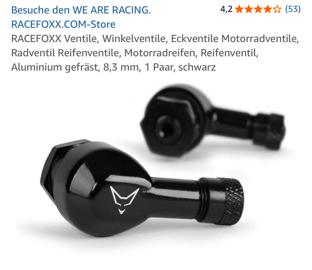

So,

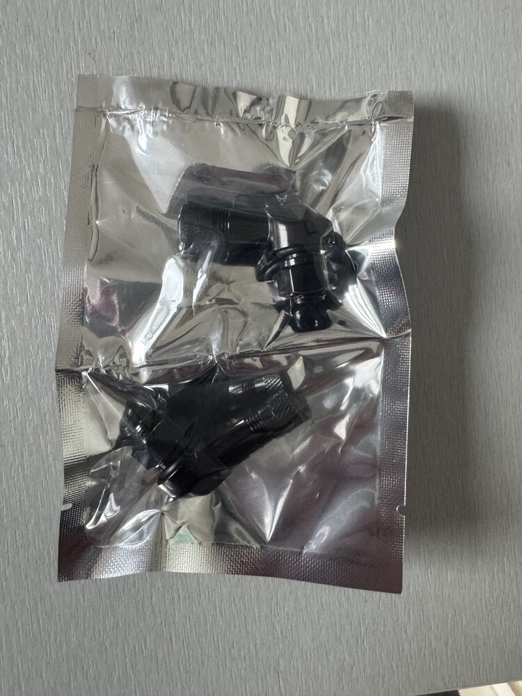

Racefoxx Ventile in 8,3mm sind im Zulauf. Diese werden dann in Fahrtrichtung Links montiert. Ist nach Links mehr Platz als nach Rechts?
Dann brauche ich noch einen schwarzen Konus von CNC-Racing für hinten und die schwarzen Spacer für vorne.
Wer Interesse an meinen goldenen Teilen hat, gerne melden!
„So,
Racefoxx Ventile in 8,3mm sind im Zulauf. Diese werden dann in Fahrtrichtung Links montiert. Ist nach Links mehr Platz als nach Rechts?“
die ventile sollten nach rechts zeigen: wenn das moped auf dem (seiten-)ständer steht, ist es nach links geneigt, hast also nach rechts mehr platz…
wenn die ventile nicht zu lang sind, oder irgendwelche phantasie-ventilkappen dran sind (ich spreche für einen freund…🫣), dann dürfte egal sein ob die ventile nach links oder rechts zeigen(es sei denn man möchte damit seine politische orientierung vermitteln…🤪).

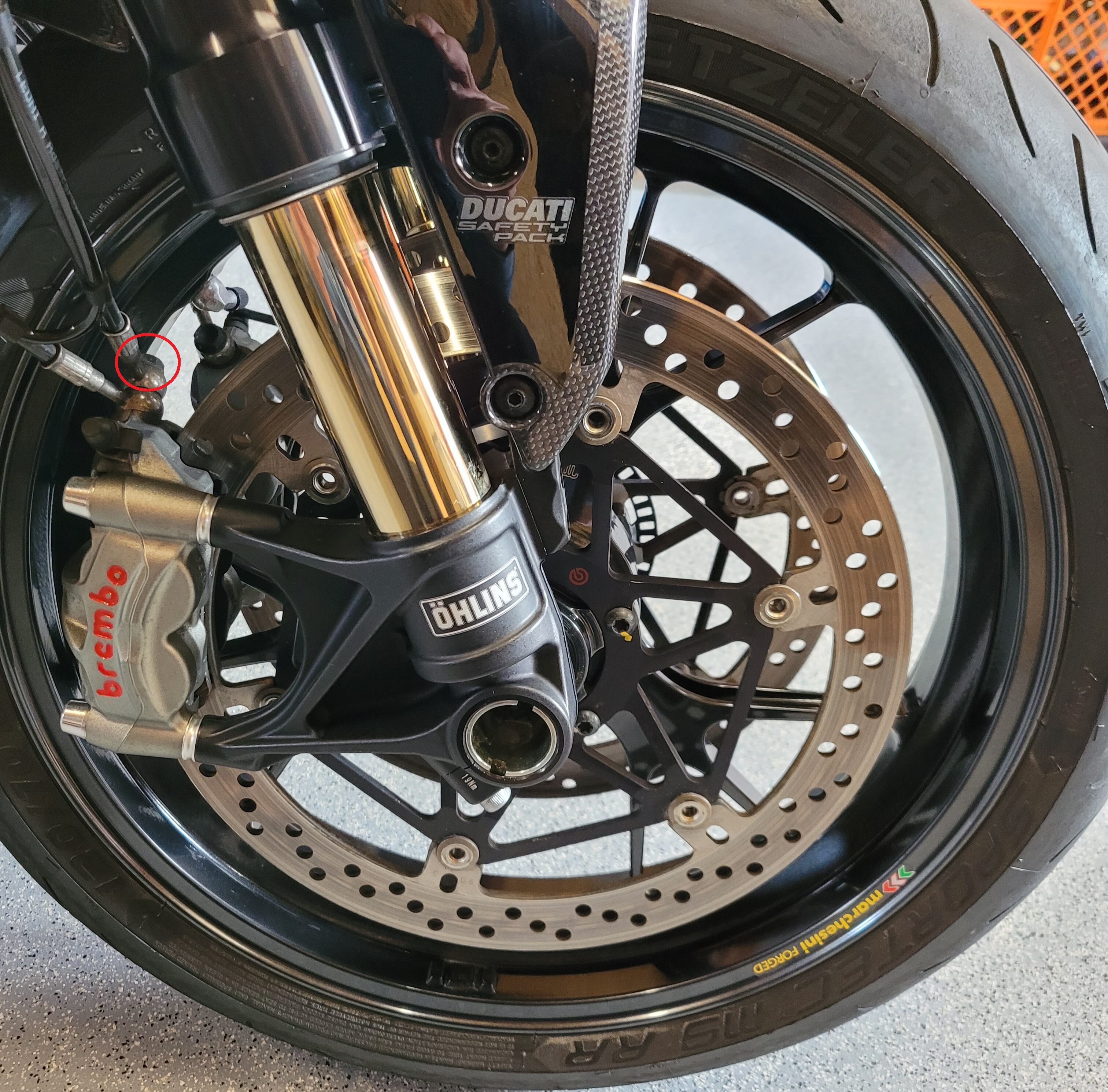

vor 4 Minuten schrieb Mick-Omega:
...Diese werden dann in Fahrtrichtung Links montiert. Ist nach Links mehr Platz als nach Rechts?
Ja, hatte das Ventile vorne an der 1200 R mit der 1198s Felge (unwissend und mir gedacht, dass es bequemer ist den Luftdruck von rechts zu kontrollieren) nach rechts ausgerichtet.
Und da hat das Aluventilkäppchen an der Schraube für die Bremsleitung "gekratzt"

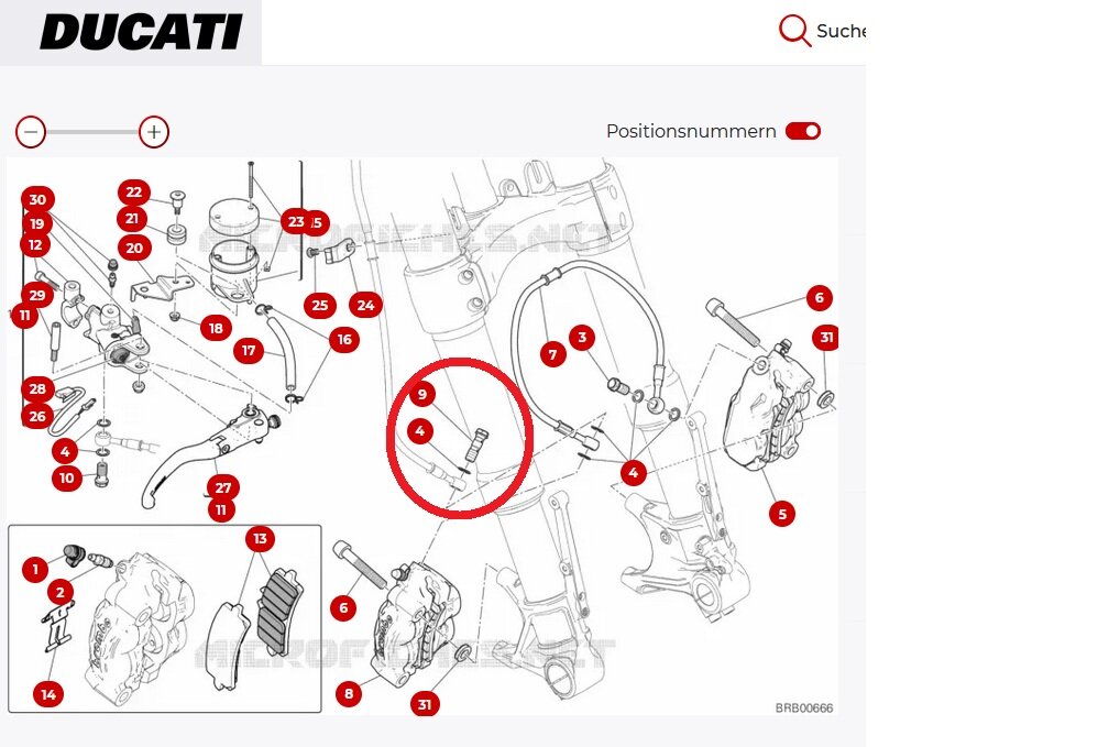

...weil rechts die Doppelholschraube 9 für die Leitungen von oben und die nach links weggeht ist und links nur die einfache/kürzere Holschraube 3 für die eine Leitung von rechst.
...hier sieht man das Ventil nach links ausgerichtet und die lange Doppelhohlschraube:
vor 36 Minuten schrieb renus:
Deswegen direkt nach Links, alles klar. Ist natürlich ein wenig unbequemer beim Nachfüllen, aber was solls. Danke!

Naja, ich habe verschiedene Ventile ausgemessen oder messen lassen. Das Risiko, was Renus beschreibt, möchte ich gar nicht erst eingehen. Dann bücke ich mich beim Nachfüllen lieber ein wenig mehr, oder Conny macht das. 🙂
vor 58 Minuten schrieb remus3:

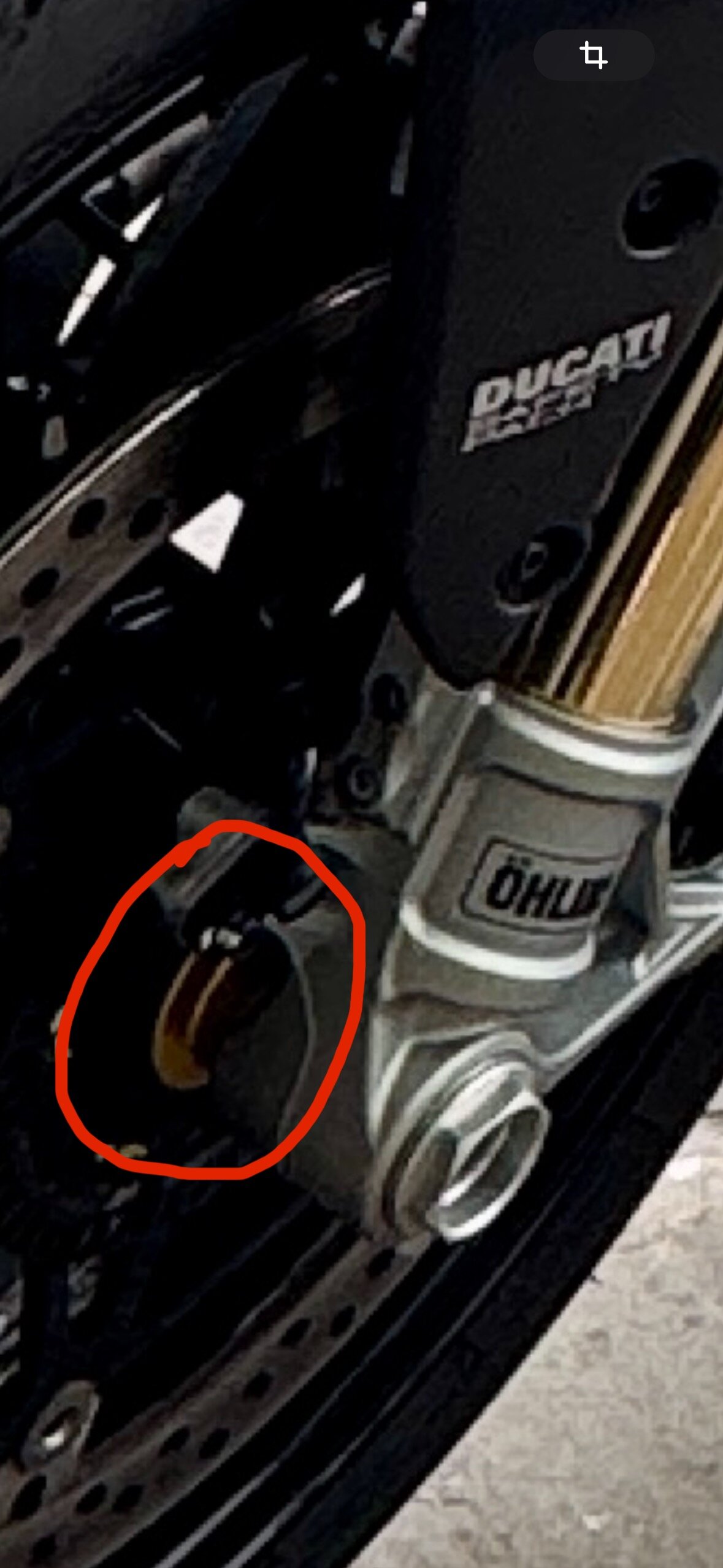

Genau aus dem Grund hat mein Reifenmann die Winkelventile bei mir auch dahin zeigend montiert.
Die sind augenscheinlich genauso große wie die Racefoxx oben ... Ventilkappe außen zu Ventil mittig 2,5cm. Damit habe ich 6mm Spiel zur besagten Brems-Hohlschraube rechts.
Das originale Winkelventil vorne war bei mir vorher auch schon rechts ausgerichtet.

vor 10 Minuten schrieb Mick-Omega:
...Das Risiko, was Renus beschreibt, möchte ich gar nicht erst eingehen. ...
...ja, besser ist das! ...kann man ja auch mal ned schnell "umdrehen" müsste dann der Reifen wieder runter...
An der Anni und auch an der 1200 R (siehe Bild oben) ist das Ventil vorne serienmäßig nach links ausgerichtet.
vor 51 Minuten schrieb Ron:
Richtig, Ron. Genau wie ich hast du aber eine S. Bei der R mit den Marchesins -oder generell bei Marchesinis- kann das aber unter Umständen nicht funktionieren. Deswegen ja die Diskussion.

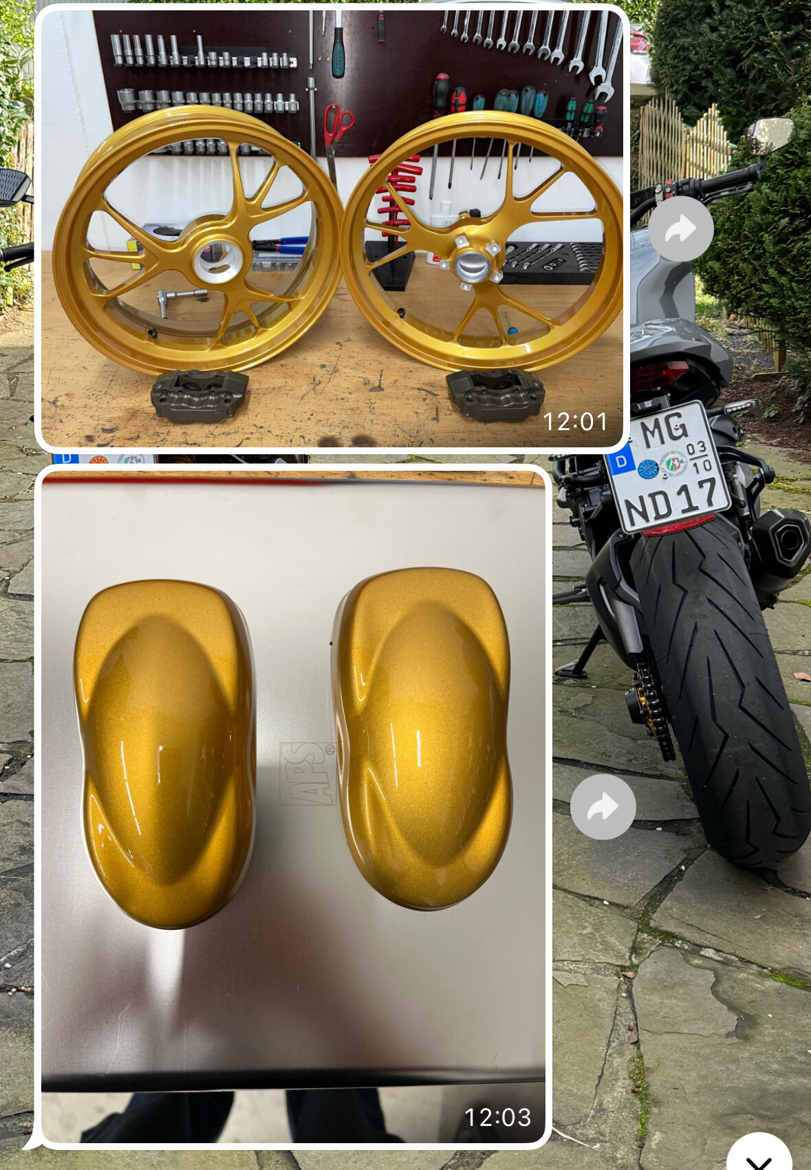

Mein Pulverbeschichter (Felgenaufbereiter) hat mir -ohne Witz- RAL 1028 als Pulverfarbe vorgeschlagen:
Das ist natürlich inakzeptabel und geht in die völlig falsche Richtung.
So soll es werden:
Also natürlich ein Candy/Glossy/Metallicpulver. Ich habe auch einen an der Hand, der die gezeigten Felgen gepulvert hat. Der sitzt allerdings im Raum Stuttgart. Hat jemand noch einen Tipp für einen Beschichter in NRW?
