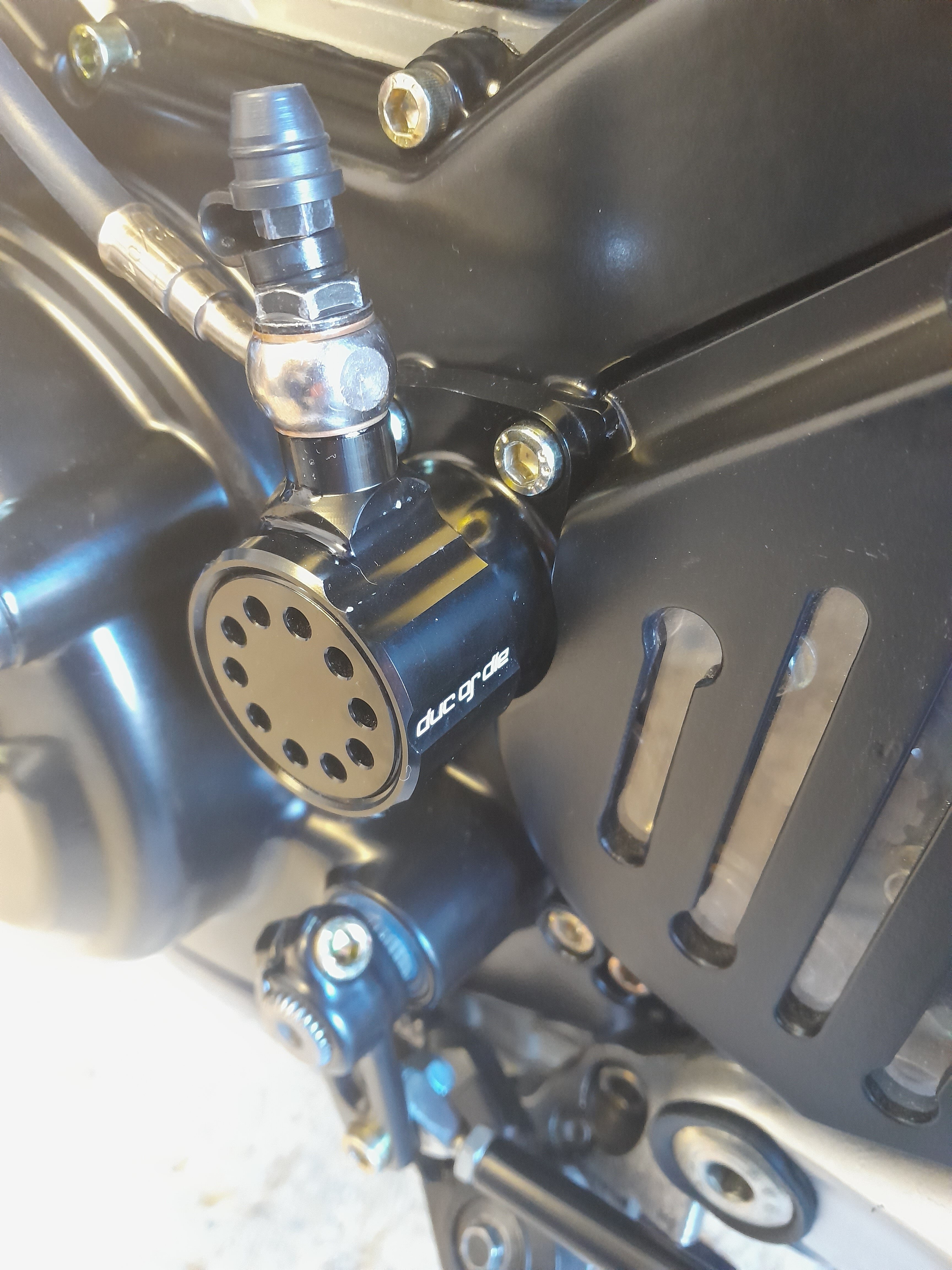

Ich hatte bereits 2023 an der Original Kupplung den Duc or Die Kupplungsnehmer und V-Treck Kupplungshebel verbaut, alles funktionierte Einwandfrei ☝️

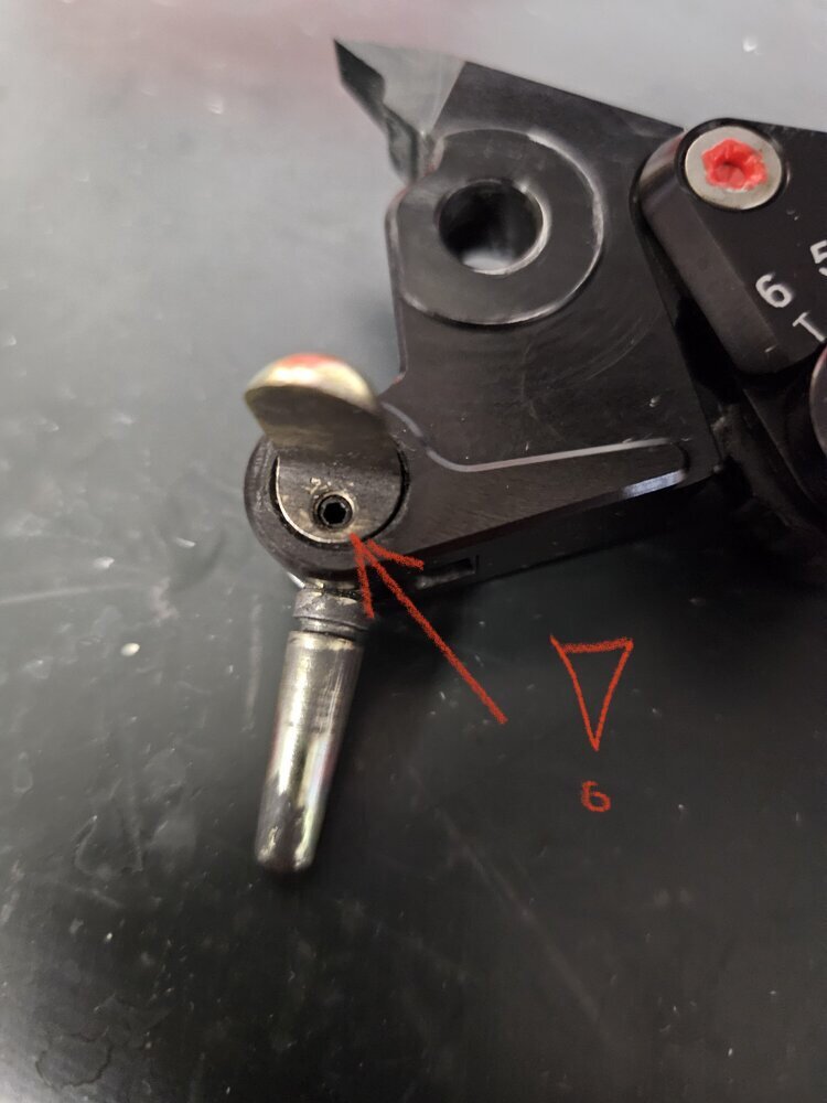

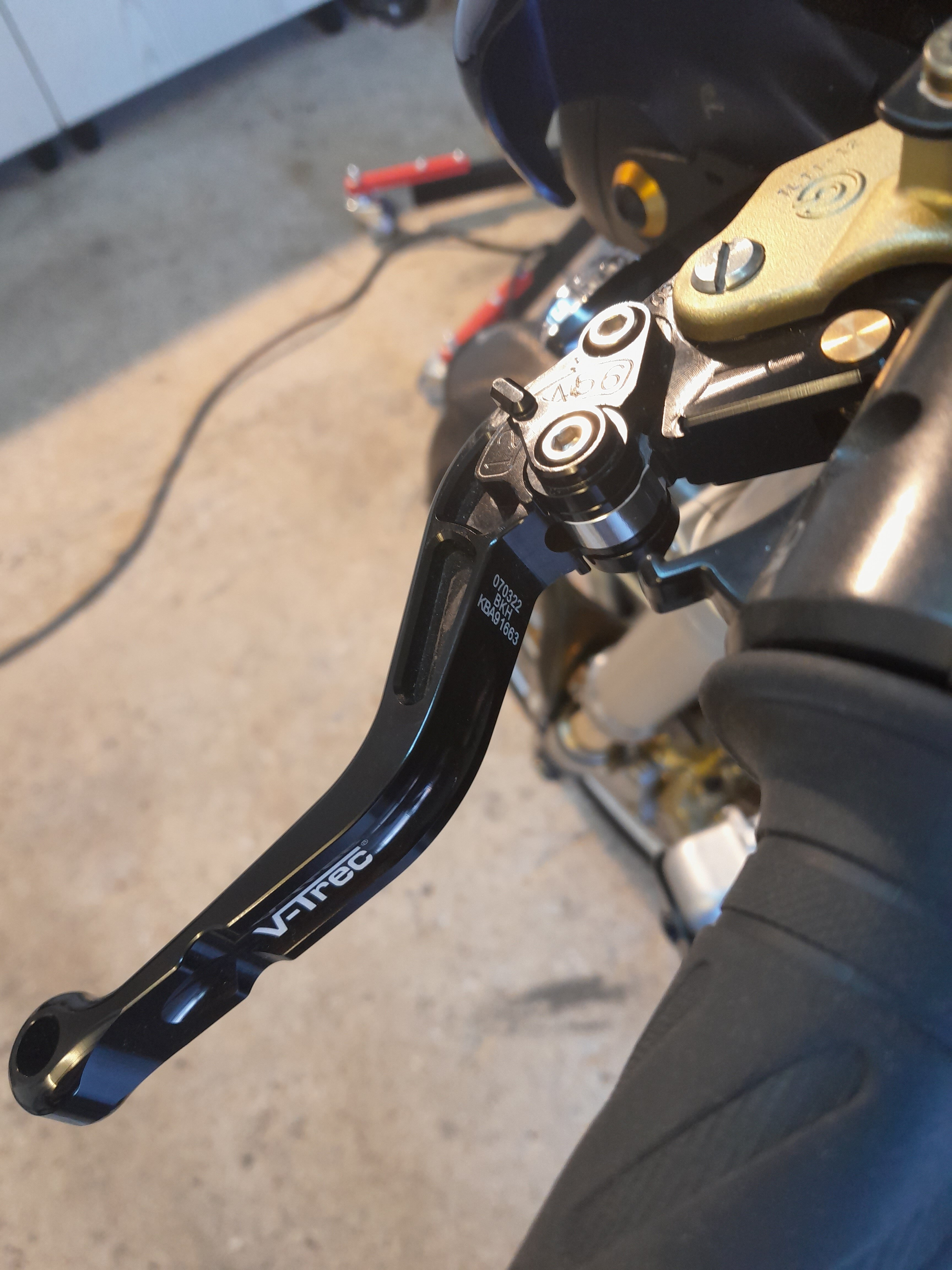

Ein Klassiker !
Da hast du deinen Fehler. Es ist nicht die Kupplung, es ist dein angebauter Hebel.
Bist nicht der erste mit Zubehörhebelchen und Ducatikupplung.
Passiert auch bei Nasskupplungen und Seilzug.
Kann auch sein das zusätzlich noch in der Pumpe der Rücklauf zu ist.
Dasselbe Fehlerbild.
Also.. Hebel klappernd machen und hoffen, daß die Kupplung nix abbekommen hat und Spass haben.
Wenns doof läuft, nur Beläge neu

Gut ich schaue mir mal den Hebel genauer an, klingt aber nachvollziehbar. Wenn ich es richtig verstehe ist dadurch der Druckstift immer kurz vor dem Auslösen der Kupplung im ruhenden Zustand und wenn sich die Kupplungsflüssigkeit im Fahrbetrieb erwärmt und ausdehnt löst damit die Kupplung leicht aus = Schleifende Kupplung ?
Auf Wunsch setz ich’s hier einfach nochmal rein. Scheint wohl ein immer wiederkehrende Problematik zu sein. Kleine Fehler große Wirkung!
So, dann Versuch ich mal das ganze zusammenzufassen, damit eventuelle Fragen im Vorfeld geklärt werden könnten. Danke für den Hinweis @UXO
Erstmal Film schauen!
Darum geht’s diese Madenschraube ist wichtig!!!

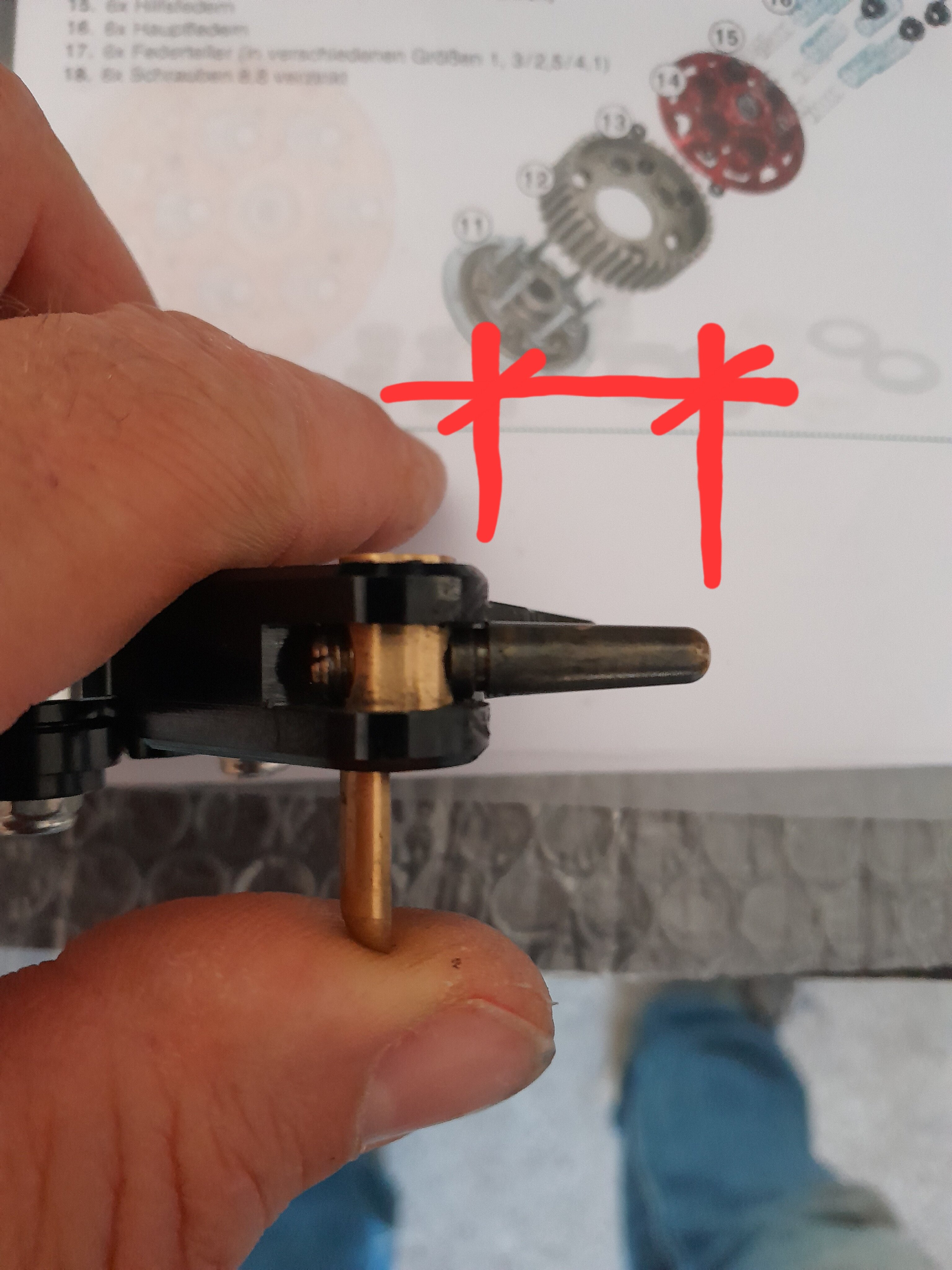

alle Teile sollten sich OHNE Kraftanstrengung oder gar Zange lösen und ausbauen lassen. Ich hab dann alles gereinigt und vom alten Schnodder gesäubert, sollte aber selbstverständlich sein!
Auf der Kupplungsseite hab ich mit nem Messschieber mir die genaue Länge vom Original abgenommen und so den Stift schon mal voreingestellt.
Wichtig beim Einbau, da muss ein wenig spiel zu spüren sein! Stichwort Lüftelspiel, also NICHT press einsetzen 2-3mm spiel sollten bleiben. Wenn sich das ganze Kupplungssystem etwas ausdehnt, Stichwort Wärme, würde sonst die Kupplung permanent leicht betätigt werden, das wäre natürlich schlecht und kostet in der Konsequenz unnötig Geld, da die Kupplung sich wegradieren würde. Das Video ist wirklich empfehlenswert und erklärt eigentlich alles. Wenn alles passt, alles anziehen, aber bitte mit Hirn und Gefühl. Hab zur Sicherheit an Madenschraube und Stiftgewinde einen kleinen/winzigen Klecks Schraubensicherung getan, so kann nix wegvibrieren. Und natürlich alle bewegenden Teile mit etwas Fett, in meinem fall Silikonfett, schmieren, aber nicht übertreiben.
Auf der Bremsseite ist der Stift „fest“ und fasst in eine Buchse die im Hebel steckt. Da gibt’s auch nix einzustellen, zumindest beim Hebelwechsel. Achtung der Bolzen im Hebel ist nur lose eingeschoben! Nicht verlieren. So, hoffe ich langweile nicht mit meiner Ausführung, aber eventuell hilft‘s dem einen oder anderen ja. Und alle die es schon wussten bzw. Fehler finden in meinen Ausführungen bitte ich um Verbesserungen. Danke und Grüße Markus

Hallo Holger, hier mal die Daten die ich an meinem „Alten/originalen“ Kupplunghebel gemessen habe und zur Voreinstellung genutzt hatte, mit Messchieber abgenommen.
Vk Griff zu Vk Betätigungsbolzen= 21,6mm
Vk Bolzen im Griff zu Vk Betätigungsbolzen= 24,4mm
die maße haben keinerlei Anspruch auf Gültigkeit bei deinem System! Ich hab das dann nochmals am vormontierten Griff (Siehe Video) nachjustiert. Viel Erfolg und noch ein Tipp, wenn du das Spiel schlecht spürst heb mal vorsichtig die Gummiabdeckung an dem Kupplundsstift an oder vorsichtig zusammenpressen. So kann der „Überdruck/überschüssige Luft“ in der Gummitülle entweichen, der beim reinschieben des Bolzens entstehen kann. Dann „klapperts“ besser…. Viel Erfolg

So jetzt hab ich gestern mal wieder Zeit gefunden an der Kupplung zu basteln🥴.
Der Druckstifft war bis auf eine halbe Umdrehung ganz eingeschraubt im Gewindegang. Ich hab als erstes einmal den Druckstift ganz eingeschränkt was es nicht besser machte, mittlerweile war durch das ganze Pumpen wieder mal Luft im Verbindungsschlauch zum Ausgleichbehälter ( in dem Gummibalk ist keine Bremsflüssigkeit so weit ich sehen kann, die ganze Einheit ist letztes Jahr erneuert worden), keine Ahnung wo die wieder herkommt😤. Also wieder entlüftet und den Druckstifft mal weiter herausgedreht auf ca. 20mm Länge (Abstand gemessen wie auf dem Bild im Anhang, da war der Druckstift allerdings ganz eingeschraubt), es war etwas besser aber nur wenn man langsam beschleunigt, wenn man die Katze aus dem Sack lässt ist wieder die schleifende Kupplung da.
Ich werde mal heute versuchen den Stift noch auf die 21 mm weiter herauszudrehen, jedoch geht mir dann irgendwann der Gewindegang aus.

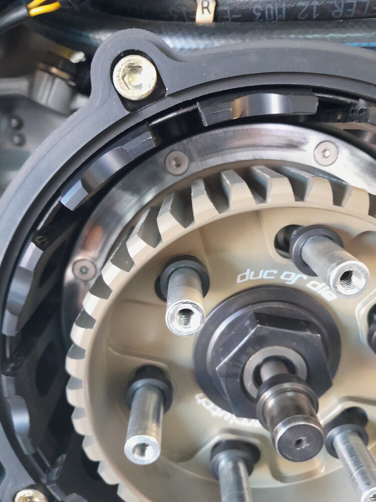

Ich hab heute mal wieder die Kupplung zerlegt bis zum Kupplungskern. Das neue Paket hat 37mm zusammengedrückt mit dem Messschieber. Das alte Paket hatte noch 38mm.
Leider musste ich feststellen daß sich mindestens 1 Kugel im Kern gelöst hat und dort drinnen umher rollt 😵‍💫
Außerdem gibt es Schleifspuren am inneren Ring des neuen Kupplungskorb ( siehe den inneren silbernen Ring, aber nur auf ca. 1/3 des Ringes)20240618_190409.thumb.jpg.f0e6d0e87a907b6a732846a88fa4afa9.jpg
Ich muss dazu sagen das ich bis jetzt nur 4 Probefahrten gemacht habe a. 2 - 4 km, mit der neuen AHK.
Heute habe ich versucht den Kupplungskern zu Erwärmen, Erwärmen und die Welle zu kühlen mit Kältespray, aber die bewegt sich keinen Milimeter von der Welle.....Ich bin verzweifelt.....und weiß das ich mir selber den Bock geschossen habe als der Kupplungskern nicht auf die Welle ging und ich das Teil erwärmt habe wodurch es zwar drauf ging aber auch nur mit Nachdruck. Das Ding sitzt Bombenfest und man kommt eh kaum zwischen Kupplungskorb und Kern mit den Händen um zu ziehen, zu ruckeln oder zu nackeln.
Ein spezielles Werkzeug gibt's da nicht oder 🥺
