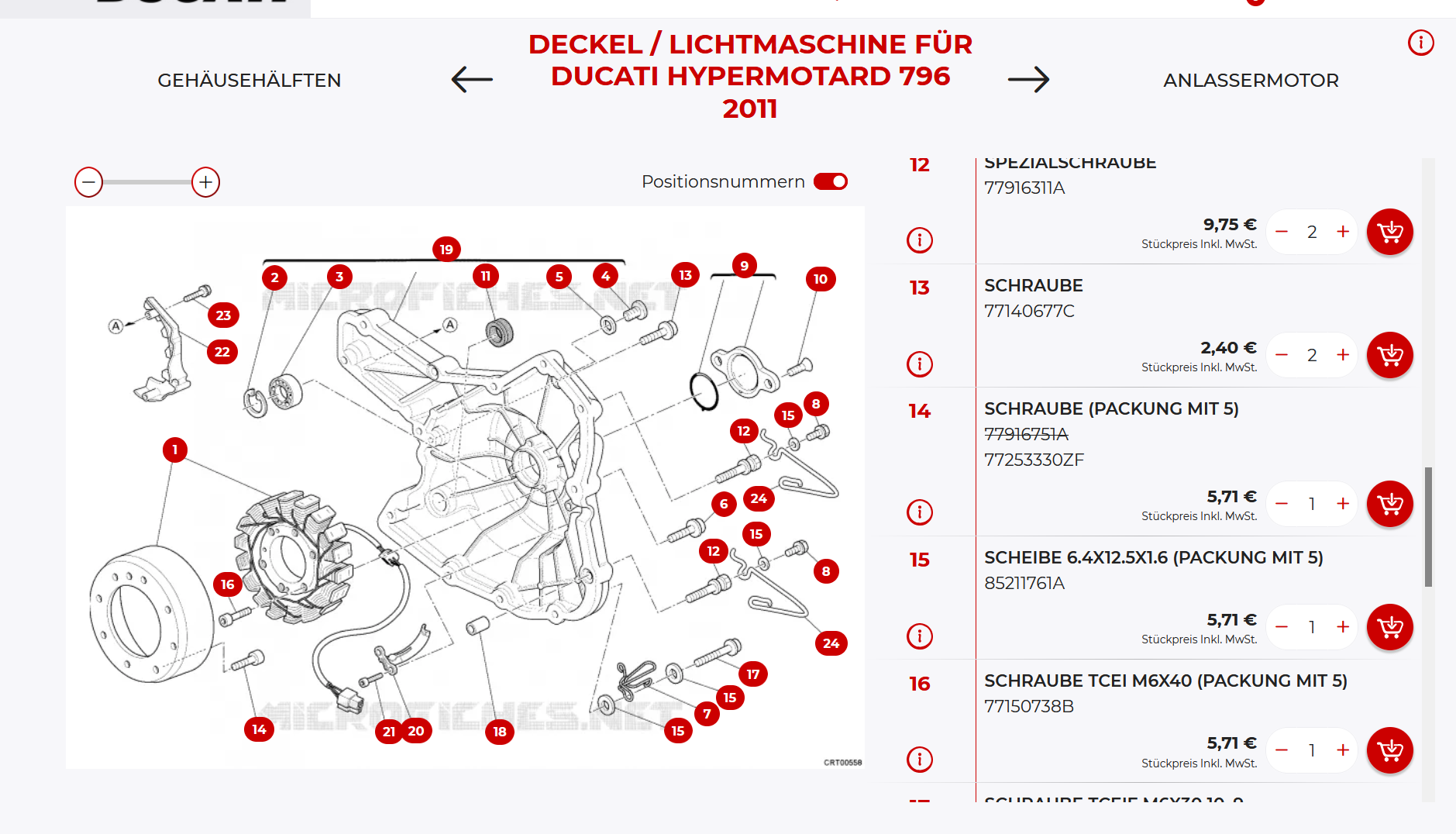

Was genau braucht man den alles wenn man die LiMa tauschen möchte (abgesehen vom Stator)? Ich meine Dichtungen, Spezialwerkzeuge etc.? Habe leider eine derartige Reparatur noch nicht durchgeführt und bin noch unschlüssig ob ich das selber machen kann.
Lohnt sich ein Tausch von Lima und Regler? Nicht das ein kaputter Regler dann die LiMA kaputt macht.
Edited by DucDominik
Du brauchst:
- Drehmomentschlüssel, 10Nm ist glaube das höchste was man an dem Deckel braucht, besorge dir ne Tabelle welche Schrauben welches Drehmoment bekommen
- Schraubensicherungslack, mittelfest (die Schrauben welche den Stator und die Kabelführung halten bekommen welchen, nicht die Schrauben im Deckel!)
- Threebond TB1215 Flüssigdichtung oder vergleichbares (mit der Dichtung sparsam sein, es braucht auf der Fläche wirklich nicht viel!)
- Bremsenreiniger und was zum säubern der Dichtflächen an Deckel und Motorgehäuse von alter Dichtung
- Abdrücker für den LiMa-Deckel, da dieser vom magnetischen Rotor relativ fest angezogen wird (gibts für kleines Geld online)
Wäre das mein Moped, ich würde erstmal den Stator tauschen und dann checken. Bzw. würde ich vermutlich erstmal nachgucken, aber das ist nur sinnvoll wenn du das Moped dann zerlegt stehen lassen kannst bis Ersatzteile da sind. Kaputter Regler macht dir nicht den Stator kaputt.

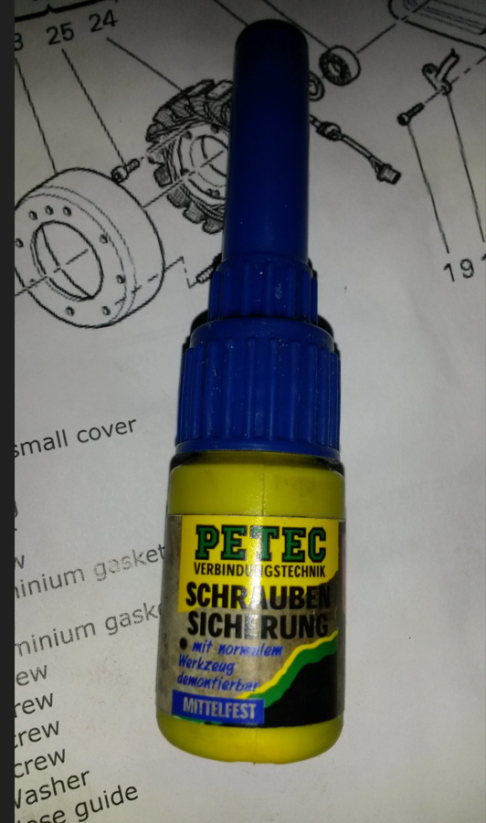

Kannst du einen bestimmten mittelfesten Schraubensicherungslack empfehlen? Oder ist die Marke „egal“?

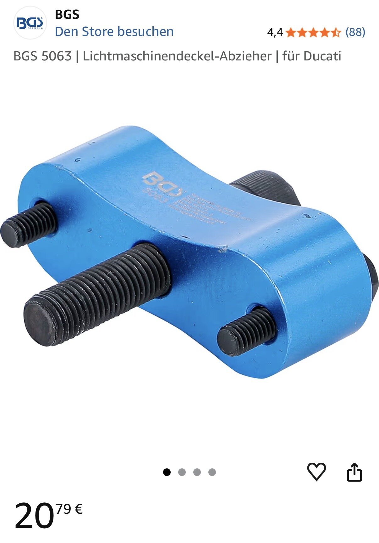

- Abdrücker (siehe Bild, meinst du so etwas?)

BGS 5063 passt.

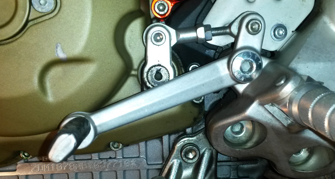

Achso, den Schalthebel musst du vorher noch abmachen. Markier die auf der Schaltwelle am besten farbig den Schlitz, so das du den hinterher einfach wieder an die gleiche Stelle stecken kannst.
ist zB das gelbe Zeug das außen an leerlaufschrauben etc. benutzt wird.
https://de.wikipedia.org/wiki/Schraubensicherungslack
Und hat im Motor nix verloren.
Schraubensicherung Mittelfest ist ein völlig anderes Produkt. Im Motor würde ich auch sparsam Hochfest benutzen weil das temperaturbeständiger ist.

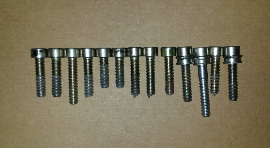

Vorher Schrauben nach Reihenfolge ablegen..
Achtung eine ist hinter dem Kupplungsdruckgeber, diesen erstmal abschrauben und seitlich in einer Gefriertüte mit Kabelbinder an den Rahmen fixieren..
Abgelegte Schrauben fotographieren bevor Du drüberstolperst und alle durcheinander sind😁
Da habe ich mich vertan, meine natürlich normale schraubensicherung. Der Lack ist nur außen am Kopf damit man sieht das sich die Schraube nicht bewegt hat🤦🏼‍♂️. Trzd. danke dass du mich korrigierst!
Würdest du also eher zu einer hochfesten schraubensicherung-„kleber“ greifen?

Lagerst du diese Schraube einzeln weil sie gleich einer anderen Schraube ist? oder warum legst du diese nicht zu den anderen Schrauben? Wahrscheinlich nur weil es sich um eine Schraube eines anderen Komponenten handelt oder?
Für die Schrauben hätte ich sicherheitshalber ein paar kleine Fächer genommen.. z.B leere Werkzeugkoffer-Einlage und diese beschriftet.

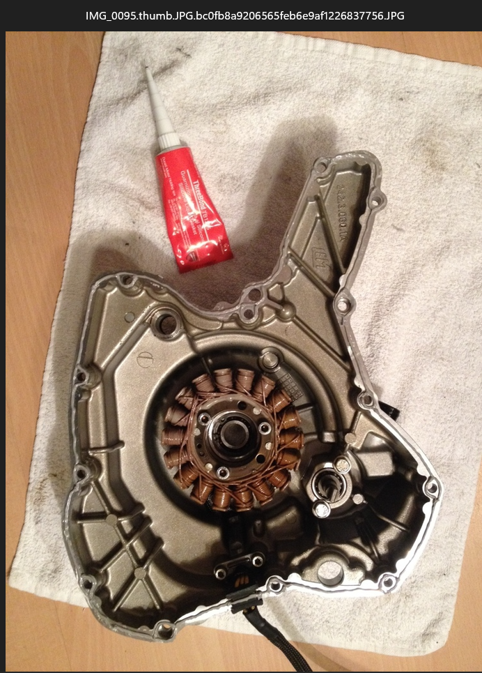

Dichtmasse dünn, auch um die Schraubenlöcher...
Nimm erstmal den Deckel ab bevor du einkaufst....
Danke für die Bilder, finde ich persönlich sehr hilfreich, dass man die Dichtmasse am Deckel sieht.

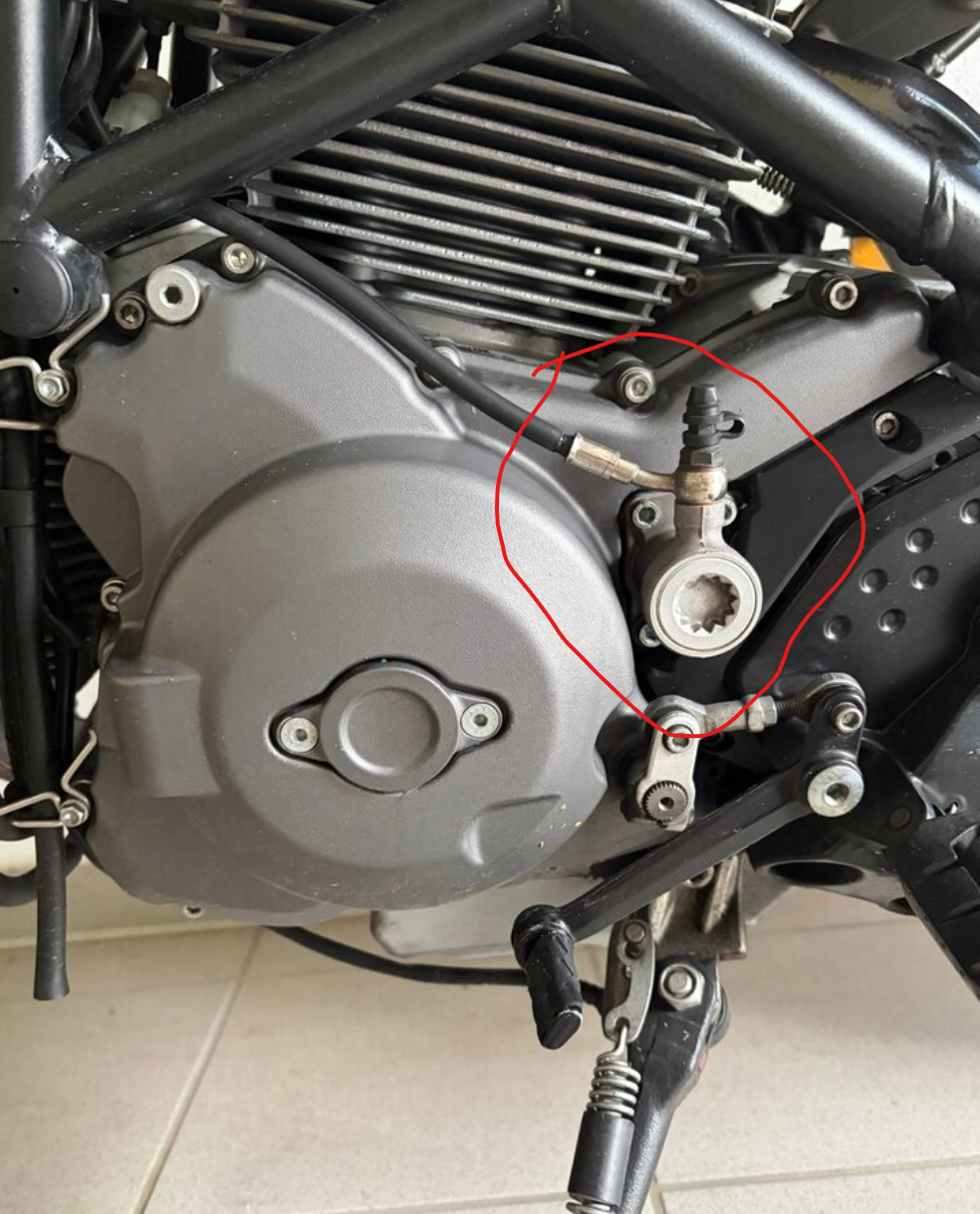

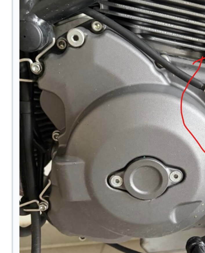

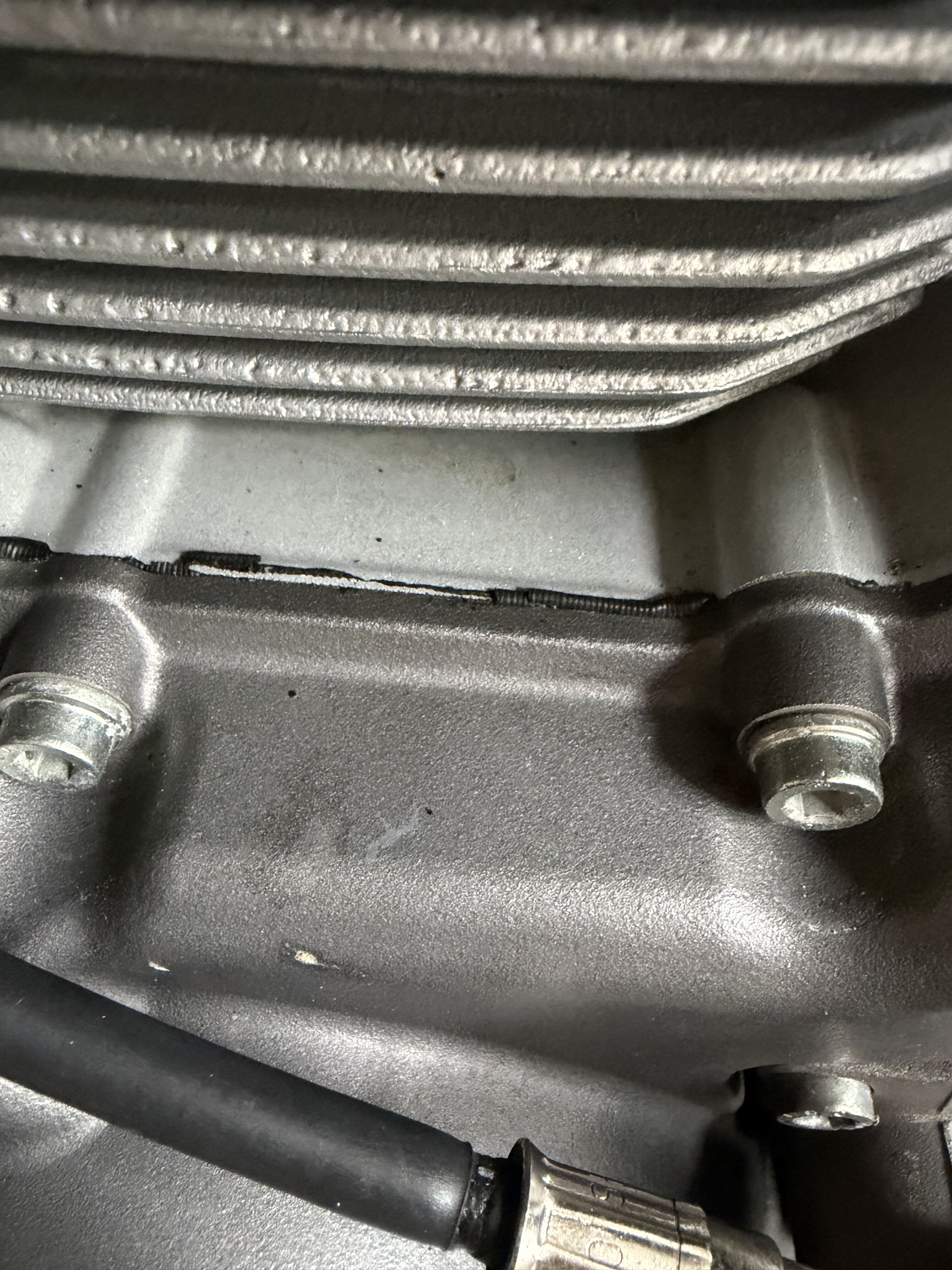

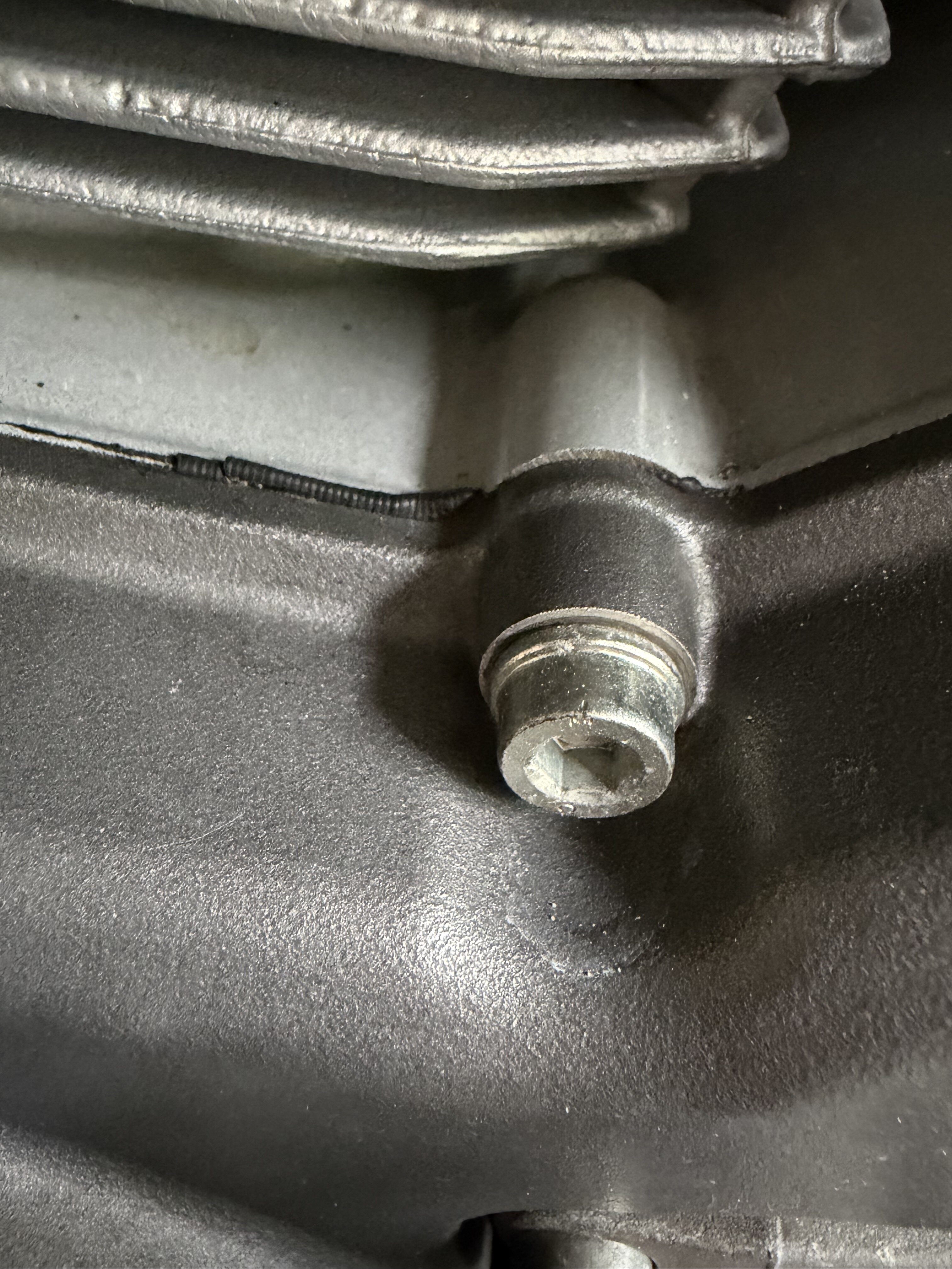

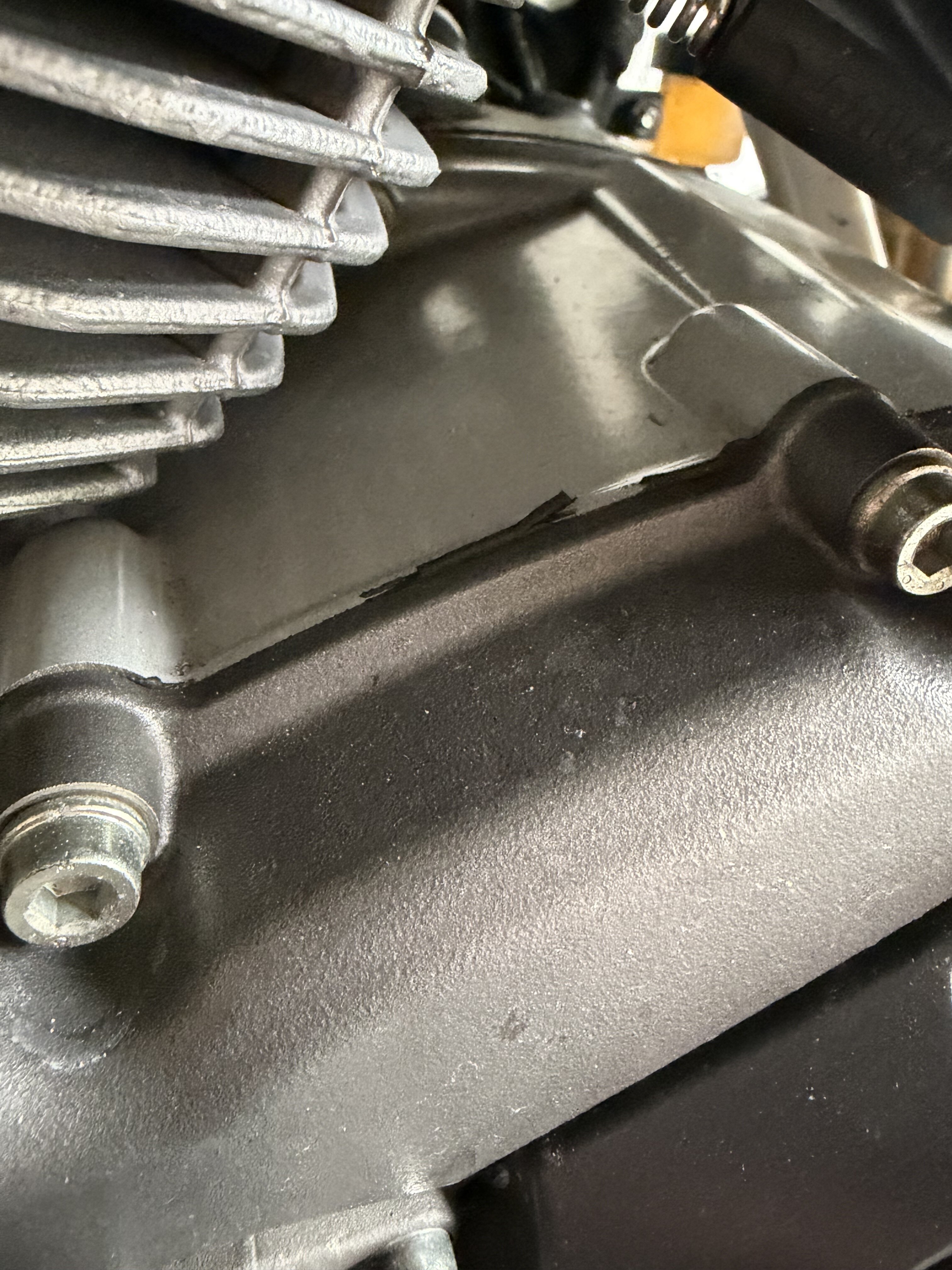

Habe mir nun zusätzlich noch mein Motorrad angeschaut (Dichtungen zwischen LiMa Deckel und Motorblock). Dies schaut ziemlich nach Dichtmasse aus.

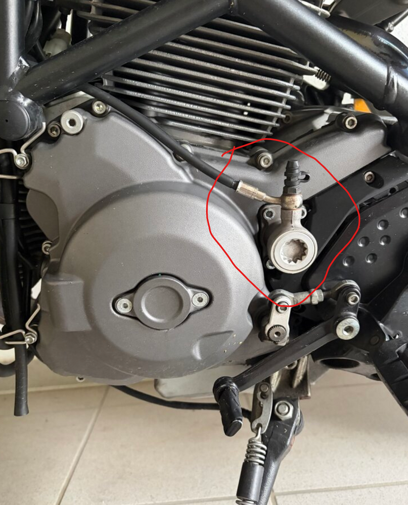

Was is die Leitung welche über den Schalthebel im Block verschwindet? Ist das die Leerlaufregelung bzw. Kupplung?
Wie genau entferne ich diese? Muss man die Leitung abstecken?

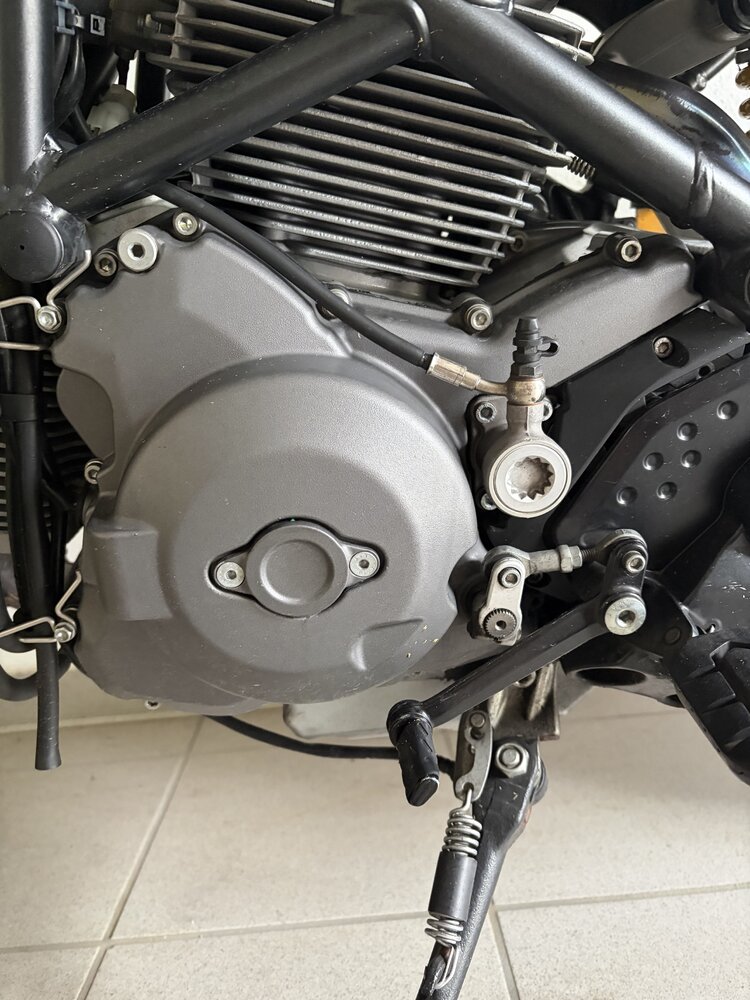

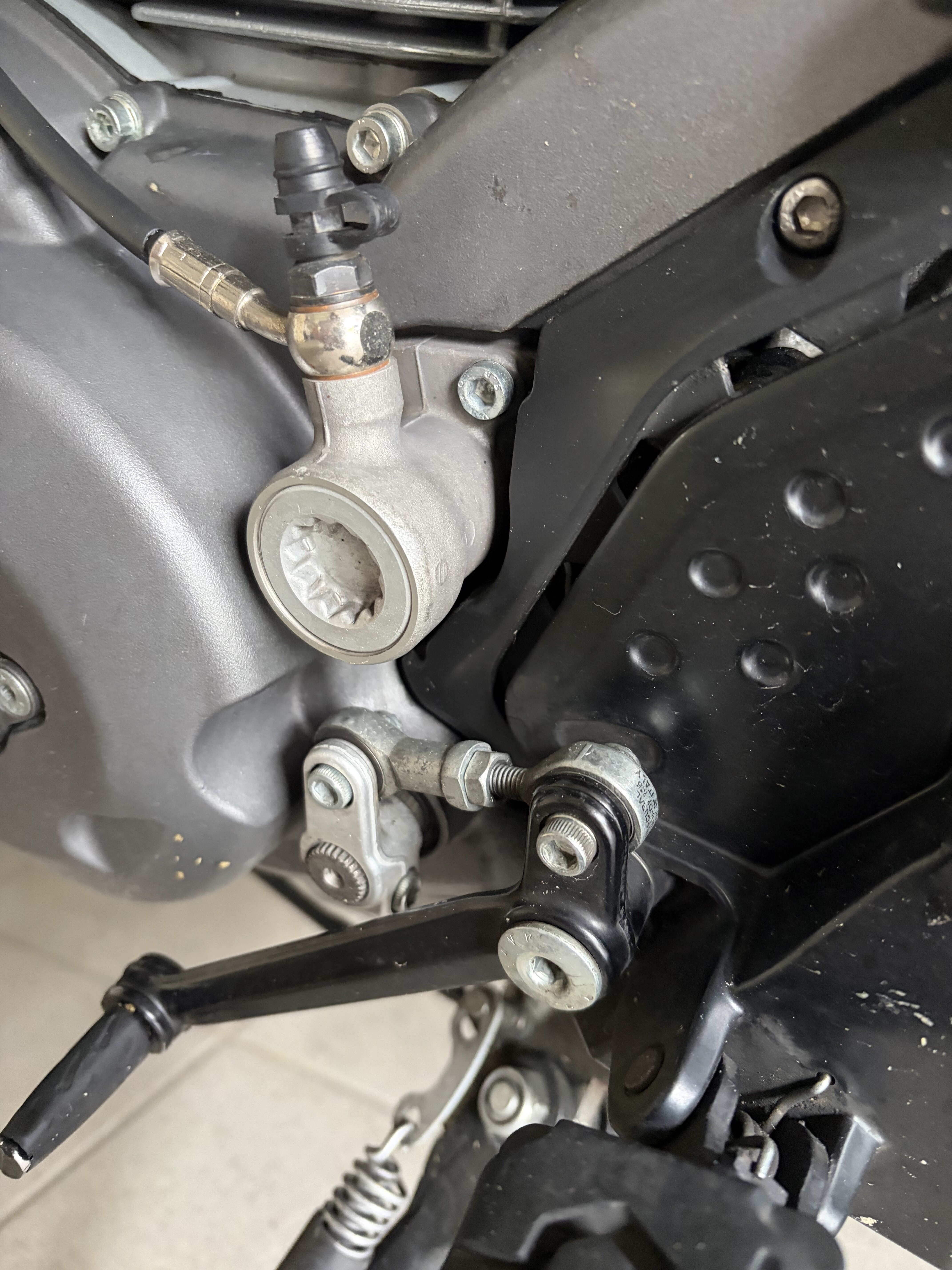

Mit selbstmachen und lernen bist Du hier richtig...
Das ist ein weitgehend primiter Bauernmotor ohne Geheimnisse...

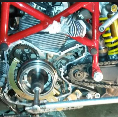

Zuerst schraubst du den Kupplungsnehmer (Roter "Kringel") mit den 3 Schrauben ab.
Die schwarze Hydraulikleitung bleibt dran.
Der Kulunehmer betätigt eine lange Stange die durch den ganzen Motor nach rechts geht und dort die Kupplung betätigt.
Eine alte Sneakerssocke drüber und eine kleine Gefriertüte und mit Kabelbinder an der Hydrauikleitung abdichten.
mit einem weiteren Kabelbinder das Package 10 cm höher am Rahmen festmachen damit er nicht dauern im Weg ist.
So kann das notfalls wochenlang bleiben, kein Problem.
Auf keinen Fall in dieser Konstellation den Kupllungshebel am lenker ziehen; sonst hast du eine nasse Socke und Brühe in der Gefriertüte.
Hinter diesem weggeschraubten Teil kommt die besagte Gehäuseschraube zum Vorschein.
Jetzt die Schalthebelposition mit einem wasserfesten Edding an der verzahnten Schaltwelle anzeichnen.
Zusätzlich noch ein schnelles Handyphoto von der Gesamtsituation.
Schalthebel samt Hebelei dann wegschrauben und "wiederauffindbar " aufbewahren...
Hier siehst du die Socke...
Edited by Glückspilz

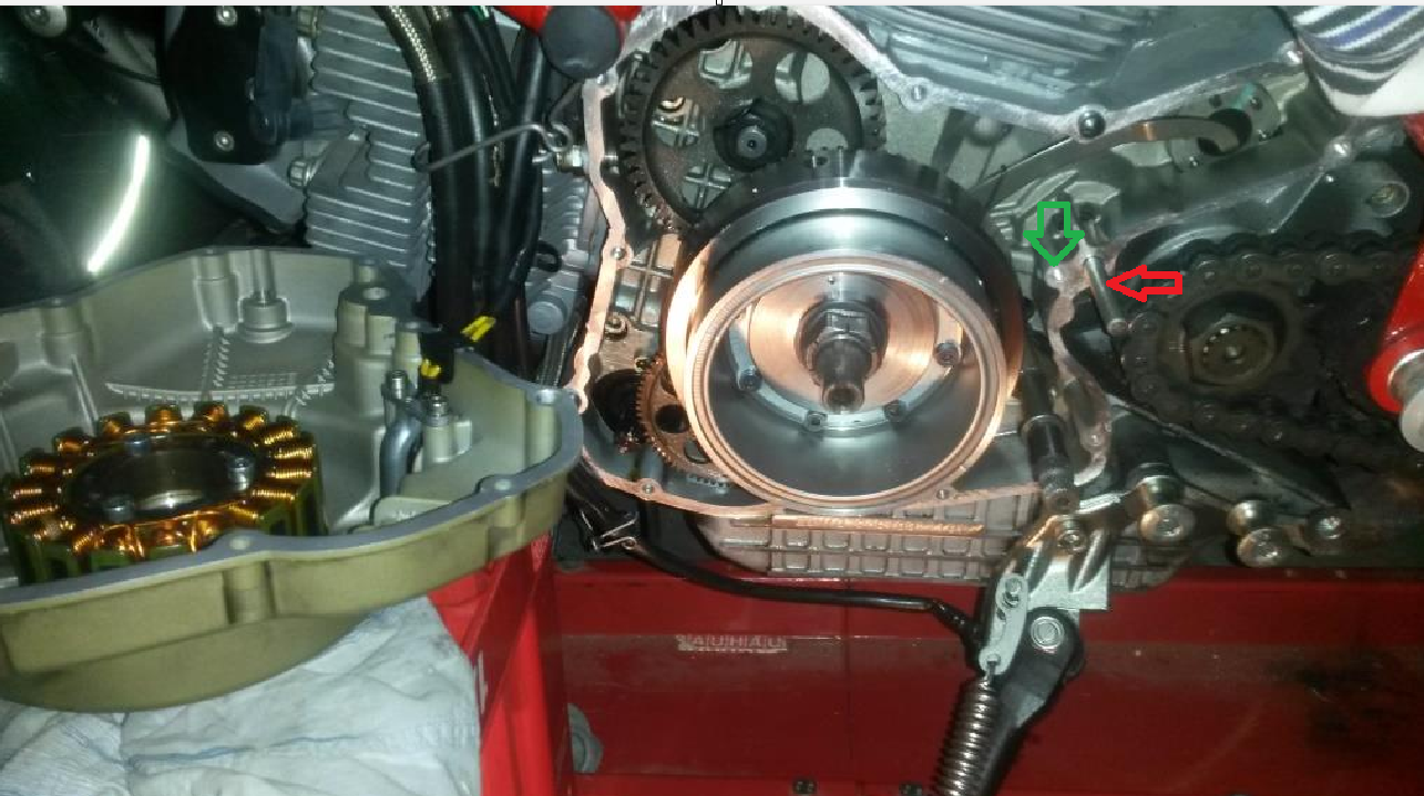

Zum Verständnis:
Der rote Pfeil zeigt die Druckstange, der grüne Pfeil zeigt das Gewinde für die Schraube hinterm Kulunehmer...
Links ein gepflegter Wasserkasten um den Deckel nach Abnahme so zu parken daß nicht dauernd Zug auf der Leitung ist...

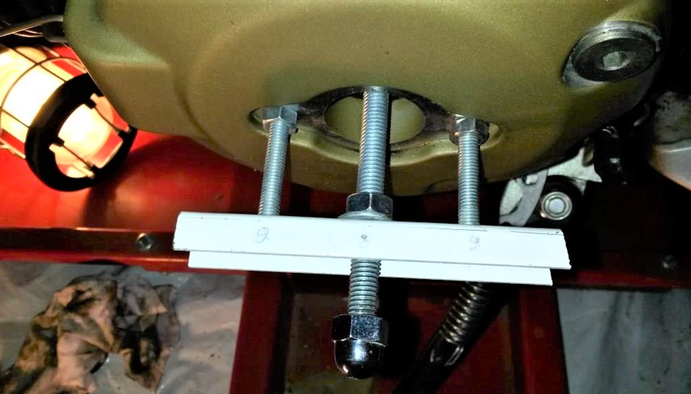

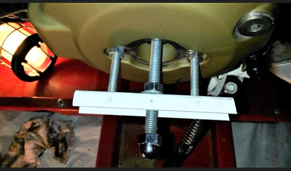

Jetzt zum Abzieher:
3 Löcher in das U Eisen..
In der Mitte 8,5 oder 9; L +R 6,5 oder 7mm...
Abstände am Limadeckel messen...
2 Schrauben 6 x 60/70/80 und 2  Muttern..
Die 6er Schrauben nicht gegen das U Eisen kontern sonst kannst du sie Ja nicht in den Gehäusedeckel drehen.
In der Mitte eine 8 x 100/120 so einsetzen daß der Schraubenkopf auf die Welle im Motor drückt. (Schraubenkopf im Bild nicht sichtbar...)
8er Schraube aber noch sehr nahe am U Eisen positionieren.
Jetzt das U Eisen mit den 6er Schrauben wie im Bild auf den Deckel Schrauben....
Die 8er Schraube jetzt Richtung Welle schieben bis sie sachte anliegt.
Mit der Sechskantmutter mit U-Scheibe von Hand so positioneren.
Die Sechskantmutter jetzt leicht vorspannen; der Deckel wird über den Konstrukt "vom Motor weggezogen".
Evtl Gummihammer...
Nicht Verkanten sonst stresst die Verzahnung der Schaltwelle die Dichtlippe vom Simmering..

vor 9 Stunden schrieb Glückspilz:
Zum Verständnis:
Ob die Fussraste wirklich weg muss kann ich nicht sagen..
Jetzt alle Deckelschrauben raus; Position der Leitungshalteklammern gerne nochmal ein Bild in Nahaufnahme...
Jetzt zum Abzieher:
Evtl Gummihammer...

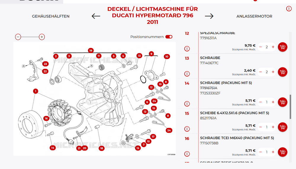

Wie viele Schrauben sinsd es insgesamt vom Deckel, weißt du das? Nicht das ich eine vergesse..
Ja verstehe das allgemeine Prinzip des Abdrücken und was ich mir basteln/kaufen muss.
Sollte ich mir den Dichtring trzd zulegen auch wenn er nicht beschädigt ist? Ich meine einfach nur aufgrund des Alters?
vor 3 Stunden schrieb DucDominik:
Okay, dann werde ich zuerst den Kupplungsnehmer entfernen und darüber eine Socke + Beutel installieren.
Machen da ein paar Fussel nichts an dem Kupplungsnehmer? Schon klar, ich nehme keine kaputte Socke aber ein paar Stoffhärchen bleiben doch überall gerne mal hängen.
Ist der Gummideckel dann zur Entlüftung der Hydraulikleitung?
Sollte doch aus versehentlich an der Kupplung gezogen werden, hat man dann danach Folgeschäden oder geht es wirklich nur um die Sauerei?
Generell, wie empfindlich ist ein offener Deckel gegen Schnutz?
Danke für den Tipp mit dem Schalthebel, was wäre wenn ich diesen nicht gleich wie vorher montieren würde? Also z.B einen Teil des Zahnrads versetzt?
 Fusseln machen natürlich nichts, einfach vor der Montage dann wieder mit einem sauberen Lappen abwischen. Der Gumminöppel  ist wirklich die Entlüftung für die Hydraulikleitung. Falls du oben am Hebel ziehst kommt halt unten Suppe raus und du hast Luft im System… Wie man die raus kriegt, da gibt’s eigene Threads… in dem grauen Geberzylinder wandert ein Kolben etwas nach außen… Dadurch wird’s halt leicht undicht, weil der Simmering dann nimmer so perfekt axial sitzt… Kann man aber vor dem Zusammenbau mit den Händen wieder schön zurückdrücken… Die Schrauben habe ich nicht gezählt aber du kannst ja die Löcher vom Deckel zählen… Gibt ja Bilder mit der Dichtmasse da siehst du ja die Löcher… Die Schrauben auf meinem Karton sind bestimmt komplett… Übersehen kannst du da auch nichts, einfach einmal außen rum… Wenn du den Schalthebel versetzt auf die Verzahnung steckst, kommst du wahrscheinlich beim schalten an das Motor Gehäuse… Das ist dann verkratzt… Bei einem Zahn wird er auch schon ganz komisch, entweder nach oben oder nach unten stehen… ich habe an den Simmerring und auf die Verzahnung von der Schaltwelle einfach dickes Fett gemacht… Der Ring überlebt das schon… Sollte er trotzdem undicht sein… Keine Panik, es gibt Techniken, um diese Ringe zu tauschen, ohne wieder alles auseinander zu bauen… Nur Mut, das klappt, du kannst das! Die 11er Hyper war meine erste Duc und ich bin auch nicht vom Fach …
Nochmal zu den Schrauben...
Es sind 13 Stück; fang am besten mit dieser auf "8 Uhr" (Analoguhr 🤔)  an...Die mit der Klammer...
Das ist eine "Spezialschraube" da ist ne 5er Schraube im Kopf der 6er Schraube....
12,24,15,8.... Das ist anderst wie bei der 11er Hyper...
Dann einfach im Uhrzeigersinn...
Nimm einen Karton und mach Löcher rein und stecke die Schrauben einfach samt Distanzen und Klammern alle da rein...
Bilder vorher...
So hast du auch immer die richtige Länge , also die richtige Schraube an ihrer Originalstelle...
Der Deckel sieht übrigens so aus wenn man den Schalthebel falsch montiert...
vor 17 Stunden schrieb Glückspilz:
Okay alles klar, dann putz ich da einfach nochmal drüber wenn ich mit den anderen zu erledigenden Arbeiten fertig bin.
Logischerweise kommt aber nur Luft ins System wenn ich an dem Kupplungshebel ziehe oder? Oder kann das auch passieren, wenn der Kupplungsnehmer entfernt wird?
Okay das mit dem Simmering muss ich mir auf jeden Fall merken.
Stimmt, kann ich von anderen abzählen..
Alles klar, ich mache mir dann einfach eine Markierung. Dann sollte der Schalthebel auch wieder da sitzen, wo er hingehört.
Hoffen wir mal dass dann alles wieder passt wenn alles fertig ist, ansonsten muss man halt schauen wie ich das dann wieder dicht bekomme.

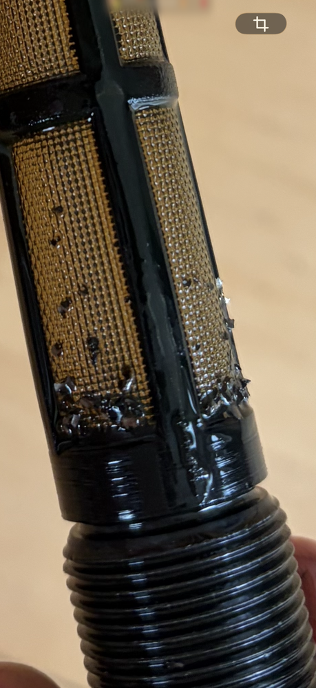

Wie würde den ein kaputter Rotor aussehen? Also wie merke ich dass ich diesen auch tauschen müsste? Weißt du das zufällig?
