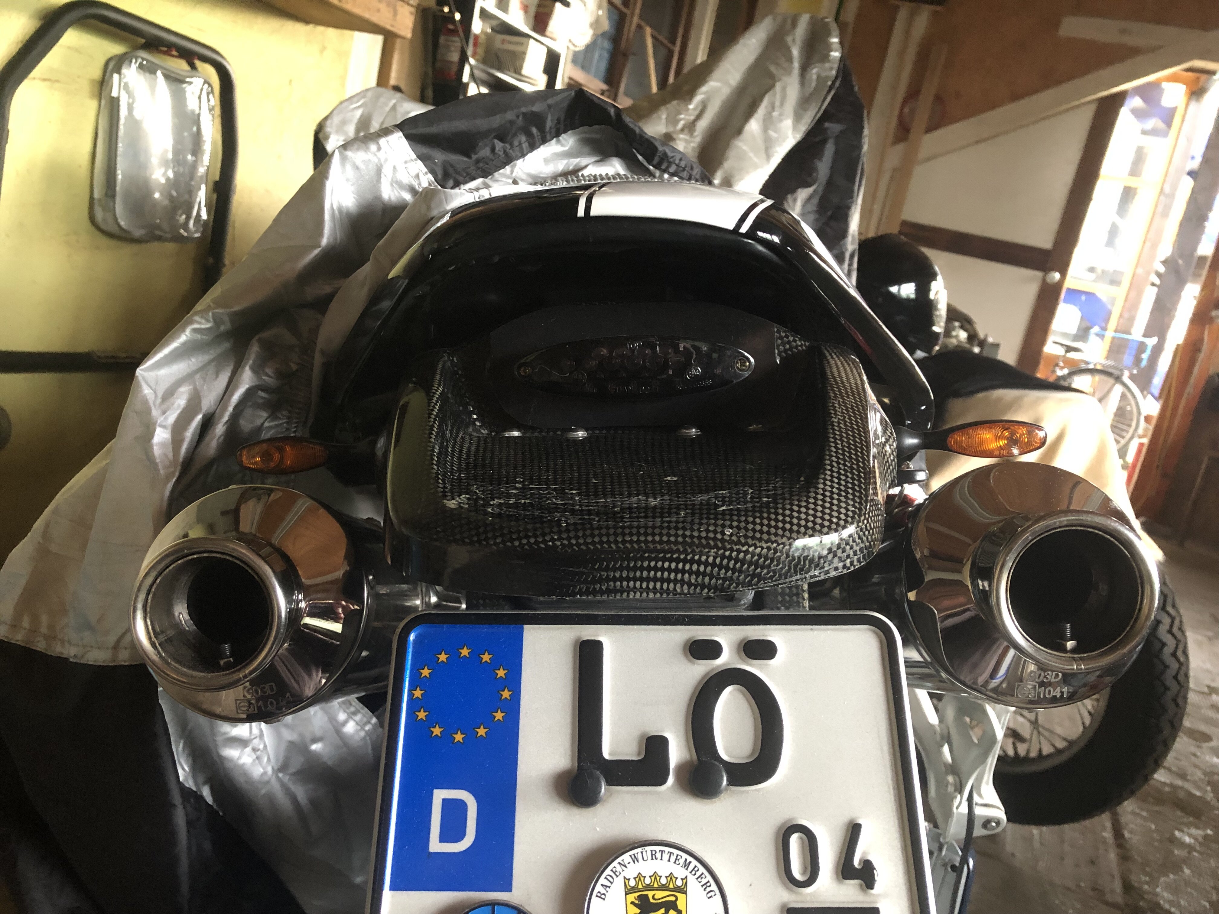

ich habe ein Problem mit meinen neu erworbenen Spark ESD.
Egal wie ich es anstelle, ich bekomme die beiden Endtöpfe nicht sauber zueinander ausgerichtet.
Erst habe ich versucht die beiden Endrohre zueinander auszurichten. Aber das linke Endrohr steht immer weiter vom Heck ab, als das rechte Endrohr.
Des weiteren ist das linke Endrohr viel höher als das rechte Endrohr, da der Winkel vom gesamten ESD steiler ist.

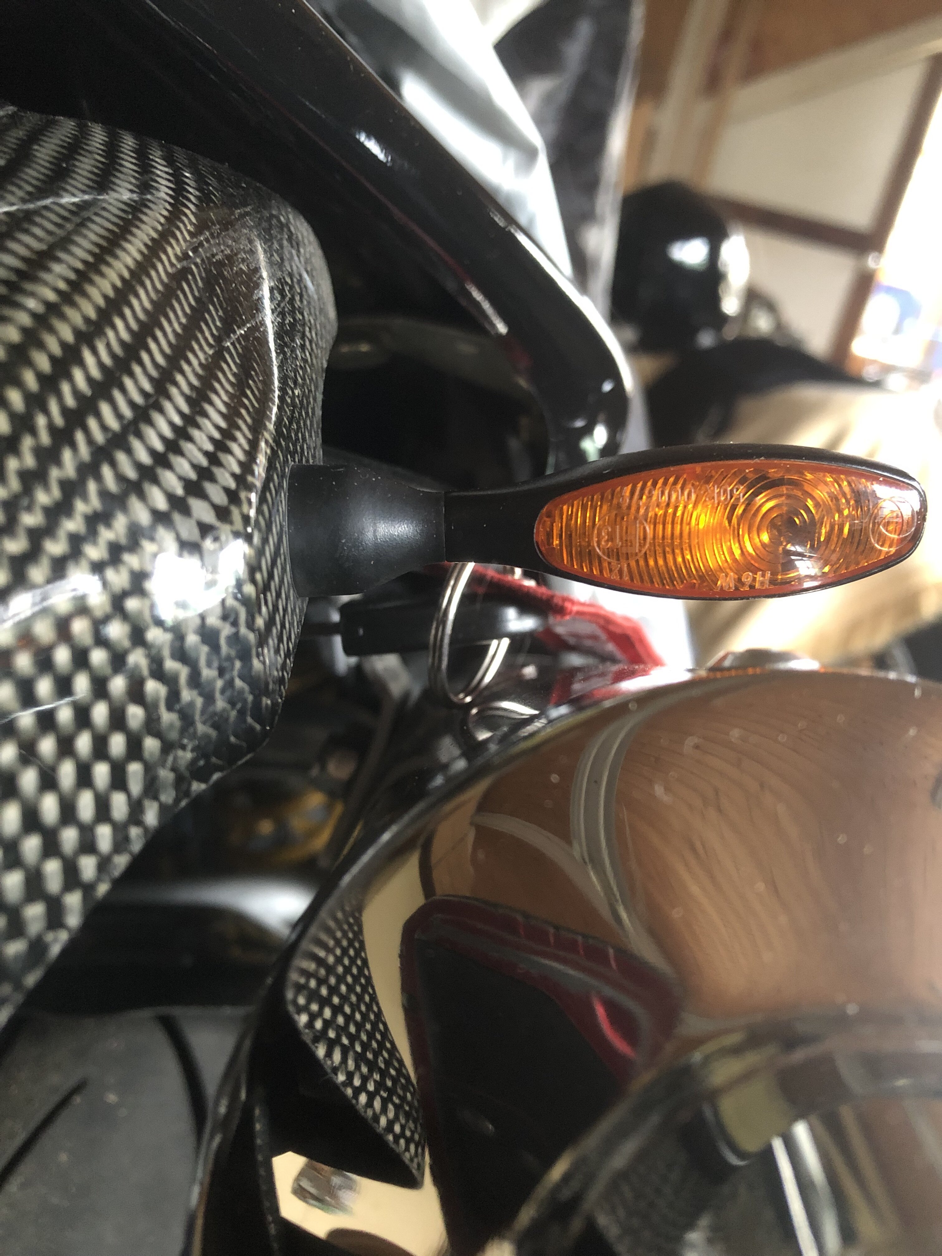

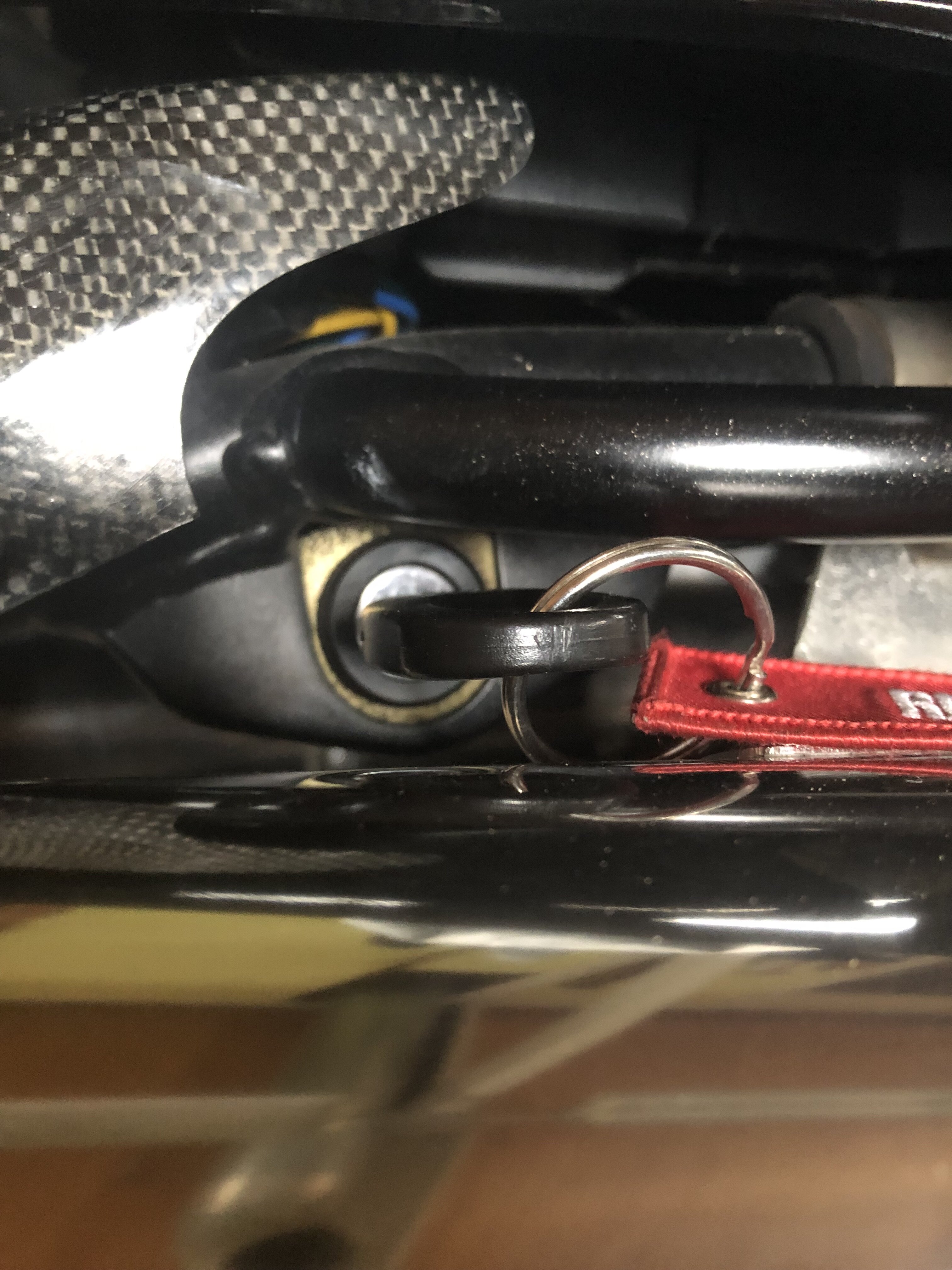

Wenn ich jetzt versuche den rechten höher zu stellen, stimmt zwar die Höhe zum linken, jedoch steht der linke immernoch deutlich mehr vom Heck ab. Außerdem habe ich dann keine Chance mit dem Schlüssel an Sitzbankschloss zu kommen, bzw. den Schlüssel zu drehen.
Die Katblase wurde ebenfalls lose geschraubt, um noch mehr Einstellweg zu generieren, aber das brachte auch keine Abhilfe.
FAZIT: Egal was ich mache, ich bekomme es nicht hin.
Das angehängte Foto zeigt mein bestmögliches Ergebnis.
So nun die Frage: Übersehe ich etwas? Gibt es eine spezielle Montagereihenfolge oder einen Trick?
Eigentlich bin ich technisch sehr bewandert, aber die Möglichkeit besteht natürlich, dass ich einfach zu blöd bin.

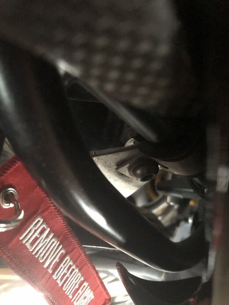

Deshalb zur Sicherheit, dass ich die Winkel und Schellen richtig montiert habe, das Foto #2.

Aber ich erinner mich bei meinem war das auch ein gewisses „Gewürge“. Und ich hab die Halter zwischen die Schellen gemacht. Aber wenn man ganz genau schaut sind sie ca 5mm unterschiedlich in der Höhe. Schlüssel ist eng aber mit spitzem Finger zu machen. IMG_5717.thumb.jpeg.5b7517c13e624426a2c4578f9278ffc3.jpegIMG_5718.thumb.jpeg.8221baad8aa2de7f49bf68a37f64d8a1.jpegIMG_5720.thumb.jpeg.ca3a290c835de5719611c21130b25eb7.jpegIMG_5719.thumb.jpeg.9003432af2004dbc3a37b4f46e8eb431.jpeg

Bild 2. wenn du die Schelle nach außen nimmst und den Puff innen ansetzt? 🤔
Dazu müsste dann die Schelle aufgrund des Gewindes, um 180° gedreht werden. Könnte ich mal versuchen, auch wenn ich denke, dass dann der Puff zu weit innen sitzt 🤔

Von 5mm kann ich nur träumen, bei mir sind das in der Höhe knapp 1cm und in der Breite eher 2cm.
Wie stehen bei dir die ESD im Winkel zueinander?
Meine Schelle hat ein durchgehendes Loch und innen eine Mutter, da konnte ich den Puff setzen wo Ich wollte.
Die sind parallel zueinander zumindest wenn ich sie mir mit dem Schreinerauge anschau. Hab’s aber nicht gemessen…..
