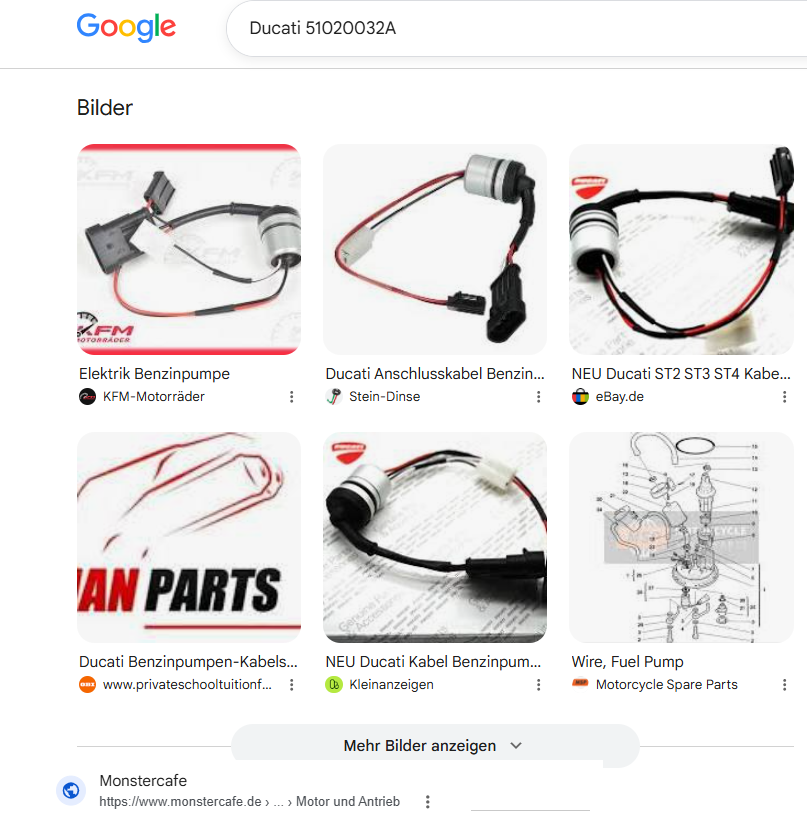

Danke für deinen Tipp! Ich habe mir überlegt es selbst zu reparieren, mich aber dann doch für die originale Lösung entschieden! Den Reparatursatz bekommt man Gott sei Dank noch (wenn auch spärlich). Die OE Nummer ist 51020032A

vor 2 Stunden schrieb Gerd_KW:
Der orig. kostet 126 . 'Hersteller SteinDinse' :) bietet einen für 65 an
vermutlich der gleiche wie der für 44 aus China für STs.
Dafür kannste selbst nix machen und mind. 3h rum potten ,
also Kaufen, evtl. andere Stecker dran machen und basta.  G
Danke für deine Antwort Gerd 😉
Wo gibt's denn das Teil für 44 aus China? Hätte ich das Mal gesucht bevor ich die 126€ ausgegeben habe...😅
vor 12 Minuten schrieb Gerd_KW:
Ich hab deine Nr. s.o. im Google eingegeben B|. und sofort kamen alle Angebote ! 9_9  G
Genau so hab ich's auch gemacht 😄 Ich konnte aber kein lieferbares China-Derivat finden! Auf Stein-Dinse und co bin ich auch gekommen, bestellt hab ich's letztlich bei Ducbikeparts!
Edited by Christoph_Ducati
