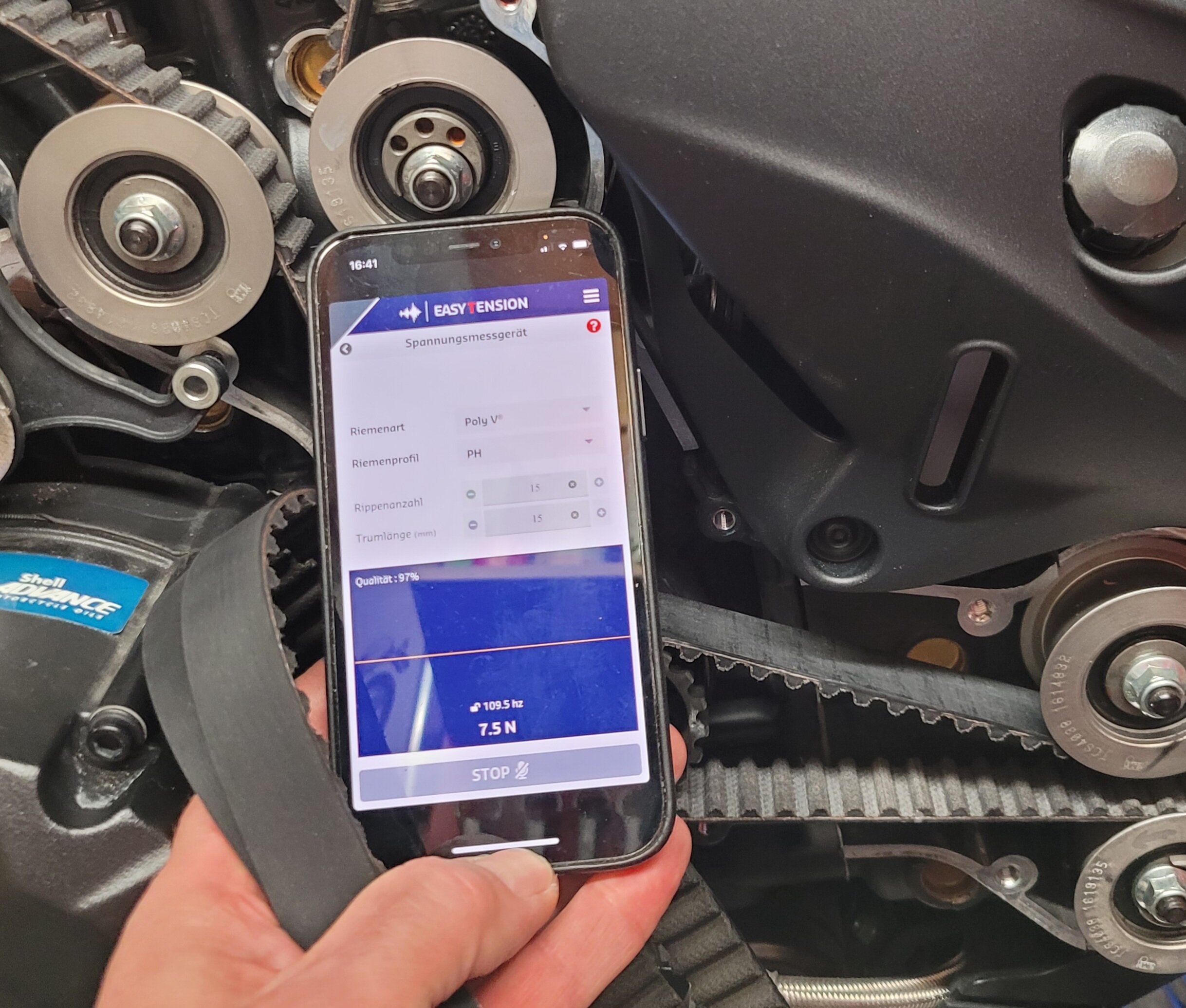

Kürzlich bei der 1200er erst die Riemen gewechselt, erst mal nach Gefühl/Erfahrung eingestellt und mit "easy tension" ohne Mikro überprüft/feinjustiert:

Habe es in der Zwischenzeit selber durchgeführt. Zahnriemenräder auf Markierung gestellt, Nockenwellen + Kurbelwelle blockiert und Riemen gewechselt. Einstellung Riemenspannung mit der 5er Inbusmethode, Riemenspannung bei der Ducati Werkstatt kontrollieren lassen war 115 Hz also alles ok.

Hatte für Gates kein Mikrofon. Wenn keine Maschinen im Hintergrund gelaufen sind und es ruhig war, bekam ich brauchbare Werte. War mir aber zu unsicher und ich hab mir das Frequenzmessgerät gekauft. https://www.hutchinsontransmission.de/informationsmaterial/technik-und-engineering-unterstuetzung/messgeraete# Jetzt nimmt sie das Gas wieder schöner an.
(3mm Inbus ging nicht durch S2R 1000, die Idee hier, mit den runden Durchtreibern gefällt mir auch besser)
