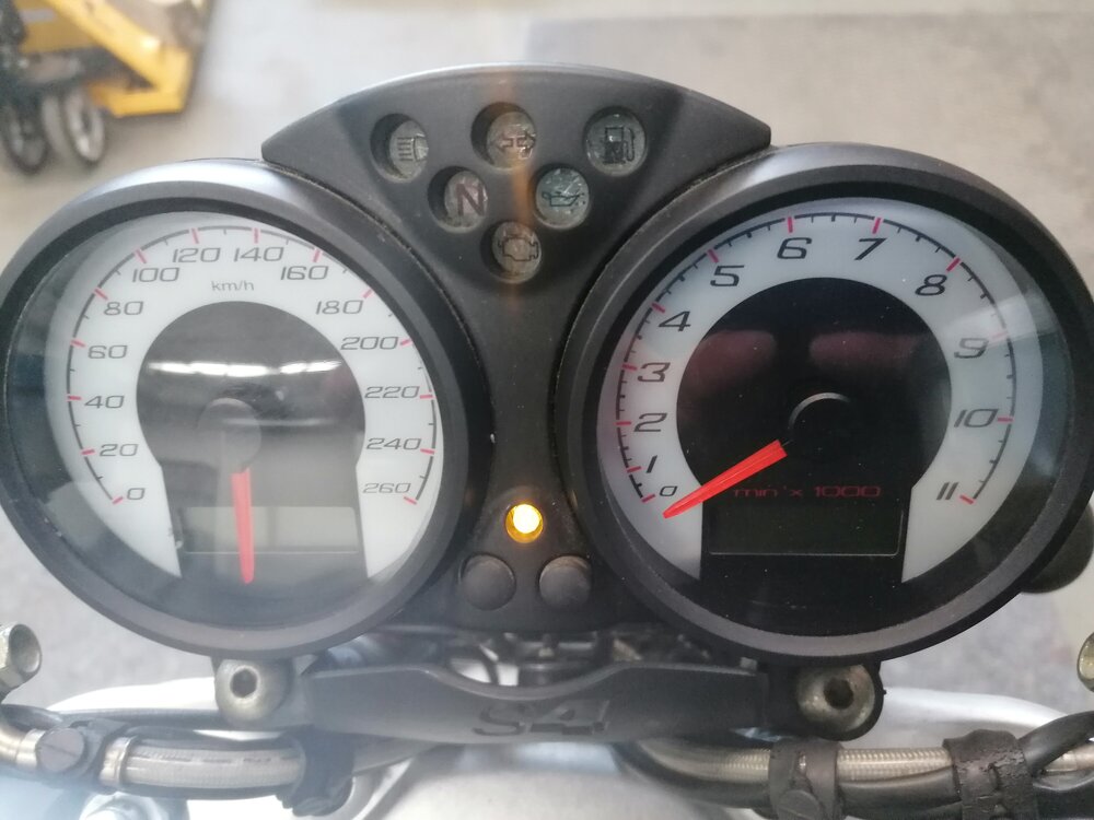

Tacho Ducati Monster S4
S4 Senna
Hallo Neuer  Hier geht es los ! 9_9
Die S4R Tachos passen nicht da sie eine andere Übersetzung haben
d.h. 4 Pin am Radgeber hinten, die alten Ducs 5 oder 6.
Mit rotem Schl. können nur neue Tacho oder Schl. angelernt werden,
d.h. wieder die Wegfahrsperre Schl. - Tacho - ECU Kette sperrt.
Falls der neue S4R T. auch ein Marelli ist kann ich alles anpassen,
bei den neuen Digitek Tachos leider nicht.  G
wDas ist ein Digitek Tacho, sonst würde M.Marelli drauf stehn 9_9
der T. Zeiger steht auf halb sieben, da ist auch noch was.
Was ist denn mit dem alten orig. Tacho ? kann ich evtl. reparieren.
Wieviel Km hat der alte Tacho , wieviel der neue ? G
