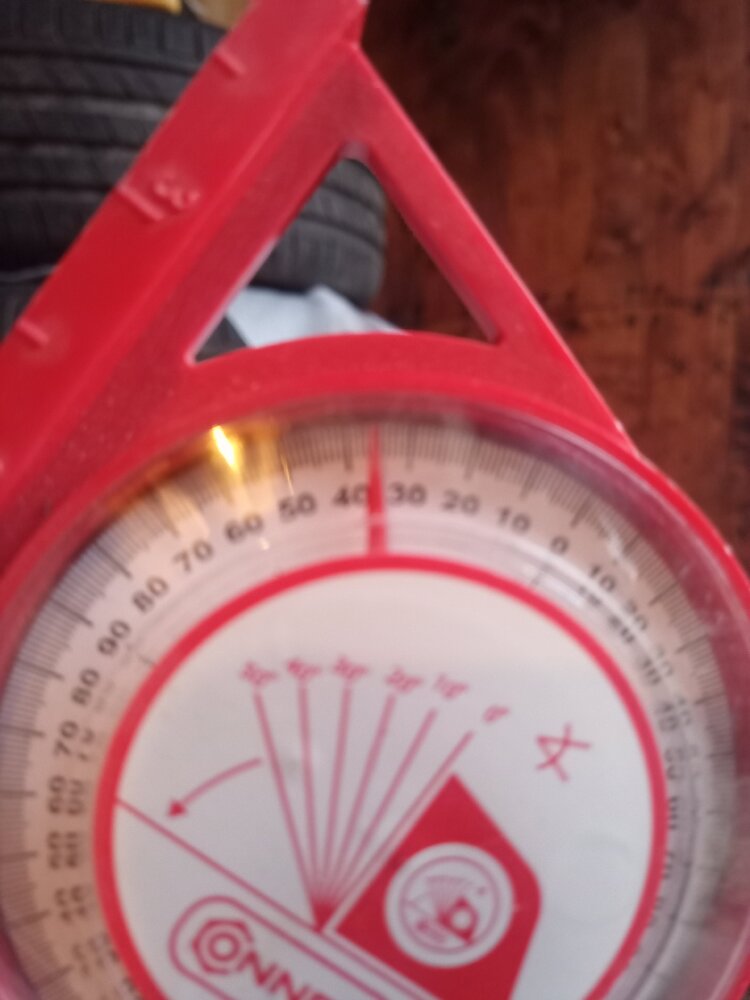

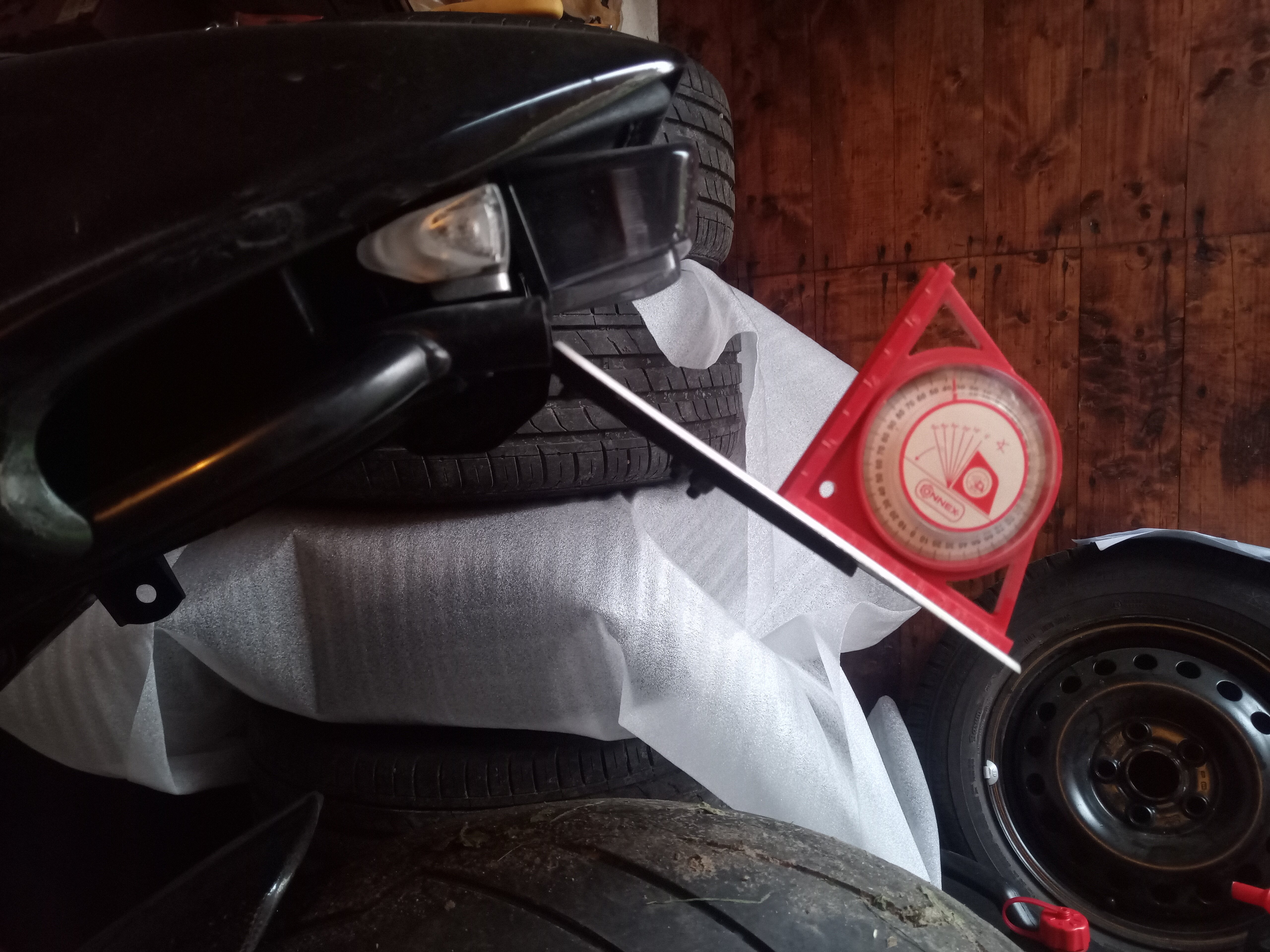

Moinsen Gemeinde,
ich suche einen KZH für meine S4R. Der momentan verbaute ist eine Sonderanfertigung (sogar mit Einzelabnahme), allerdings nicht Reglementkonform, da weit mehr als 30 Grad Neigung.  Umfriemeln des Winkels nicht machbar, das Teil ist aus Kohlefaser. Und reflektieren tut auch nichts 😉
Da das Rahmenheck gekürzt ist (wie soll es sonst auch anders sein), wird es im Soziusbetrieb eng mit dem Winkel, da das Kennzeichen ja auch mehr Richtung Hinterrad wandert bei gekürztem Heck. An meiner alten S4R hatte ich damit auch schon Probleme, mit meiner zukünftigen Ex hinten drauf hab ich mir das Nummernschild bei hartem einfedern schon  ein paar mal verformt... Nee, die is nich zu fett 😉
Was für KZH fahrt Ihr denn so? Brauche mal legale Inspirationen, die Suche im Netz ist etwas unübersichtlich für mich. Hatte den Rizoma Fox im Visier, nur nirgends mehr zu bekommen. Auf der offiziellen Rizoma Webseite wird für alte M4 schon gar nichts mehr angeboten. Man wird langsam alt und mir isses auch zu teuer, wenn da der Kittelmann sein Neigungsmesser ans Kennzeichen hält.... Die ganz verbotene 40 steht noch nicht, aber man weiß ja nie, an wen man gerät....
Anbei noch zwei Bilder vom IST Zustand...
Gruß, Robert

Also 55° vertikal. Damit nimmt Dich die Rennleitung so richtig Volley ... ;) Also deutlichst über die "verbotene 40" hinaus.
Ich befürchte wenn Du (geschätzt) nicht mindestens 10 cm nach hinten rauskommst, wird es ohne Reifenkontakt wohl nichts mit legalem Winkel werden.
