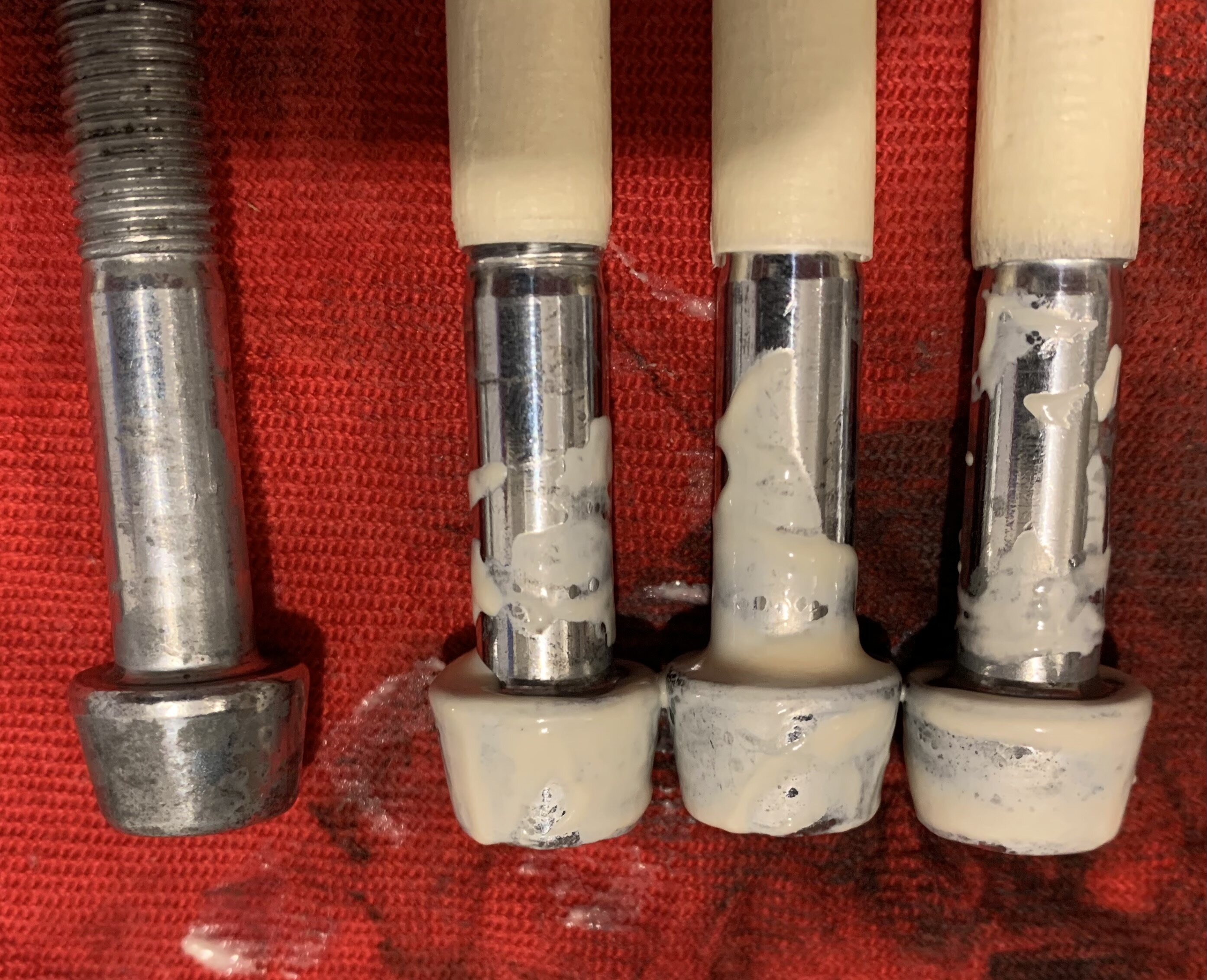

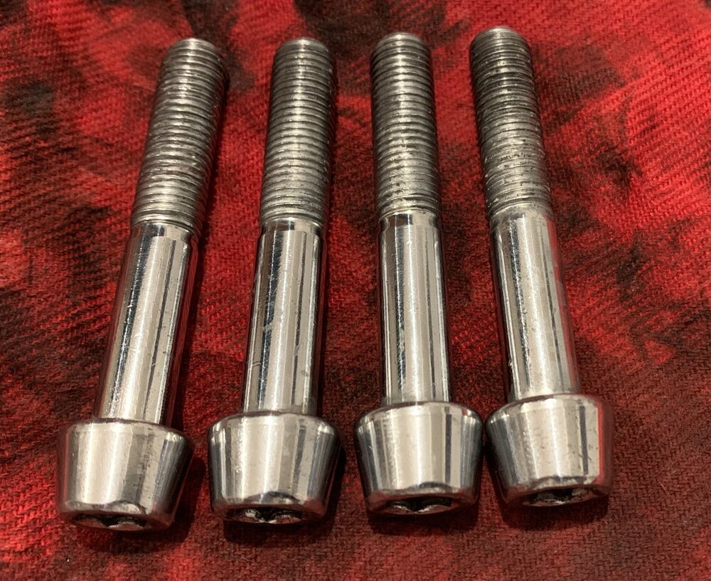

Nachdem ich zum Reifenwechsel die vorderen Bremssättel abgeschraubt hatte ist mir aufgefallen, dass die Schraubenköpfe nach 8 Jahren echt nicht mehr schön aussahen. Neue Schrauben kosten über 50 EUR, also hab ichs mal mit Polieren versucht - einfach mit Auto-Reinigungspolitur und Bohrmaschine. Ist jetzt nicht wie neu und man könnte das sicher noch weiter treiben, mit Metallpolitur oder Polierscheibe, aber mir taugt‘s so:
Ich liebe es, wenn man mal nach getaner Arbeit direkt auch ein Ergebnis sieht 😍

Ganz meine Meinung! Will mit meinem Beitrag genau dazu ermuntern, das kann jeder selber auch machen. Wenn die Schraube 1-2 EUR kosten würde, hätte ich sie wohl trotzdem einfach ersetzt und mir das Aufarbeiten gespart.
Wenn dem so sein sollte, lackiere ich die Schraubenköpfe mattschwarz… das war eh Plan B!
Bin mir aber gar nicht sicher, ob die verzinkt, verchromt oder sonstwie beschichtet sind, oder eine Edelstahl-Legierung? Und arg viel Materialabtrag schafft so ne Reinigungspolitur ja auch nicht. Ich behalte das mal im Auge!
Edited by ma821
vor 12 Stunden schrieb Tommy_Hewitt:
Problem ist halt, dass das verzinkte Schrauben sind. Die schützende Zinkschicht ist weg, also werden die bald wieder gammeln.
Kurz mit Zappon Klarlack eingesprüht macht enorm  viel aus.
