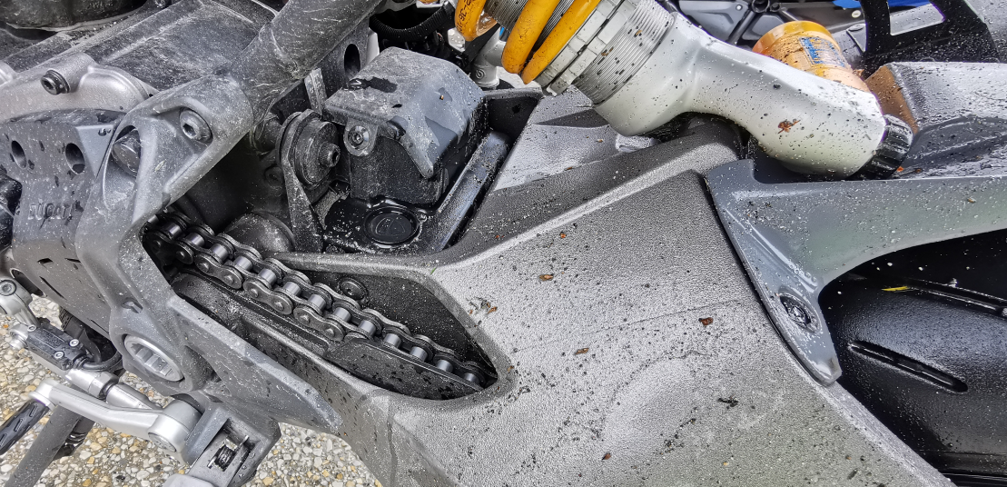

Anbei Fotos meiner DID Kette (Italobike-Performance) nach knapp 18.000km (sie kam bei 12.500km rein), als ich am Wochenende nach 6 Tagen und über 2.500km aus den französischen Seealpen wieder nach Hause kam. Am Tag 2 waren wir 300km im mit Hochalpensand geschwängertem Regen unterwegs, sonst wars sonnig & trocken. Zwischendurch habe ich die Kette auch nicht nachgeschmiert. Und bis Ende August ´23 werde ich mit der 1200S die 30.000km voll machen. 🏁🏍
Fazit: intensive Kettenpflege lohnt sich (vorausgesetzt: wenn man so gerne putzt wie ich 😉)

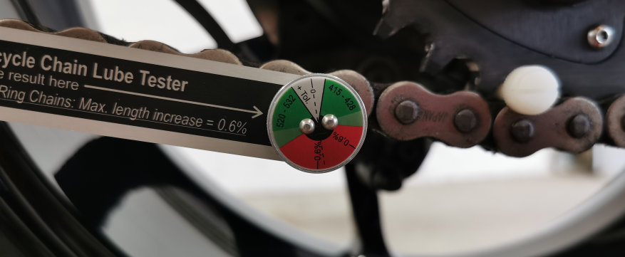

Angekommen daheim: Die Längentestlehre von PDL zeigt es an: alles noch im dunkelgrünen Bereich. Kein Knirschen oder Flattern der Kette während der Fahrt.

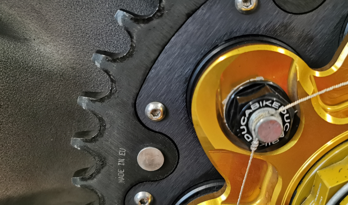

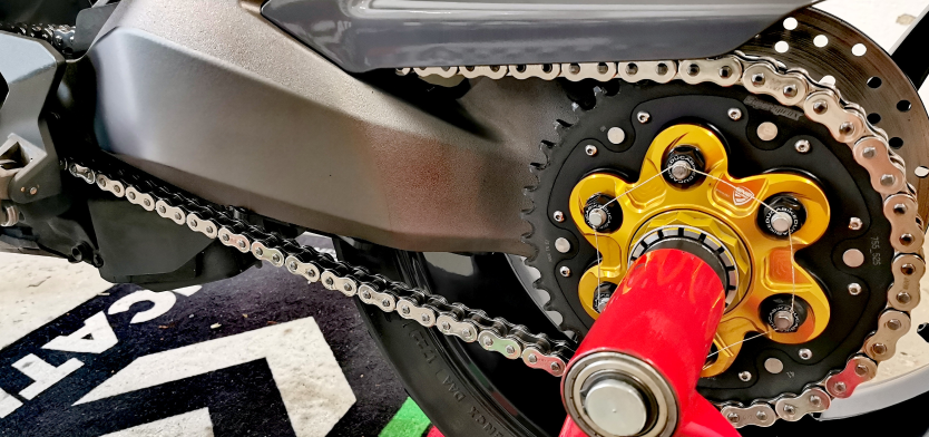

1,5h Arbeit und die Kette samt Kettenrad sehen wieder aus wie neu.
