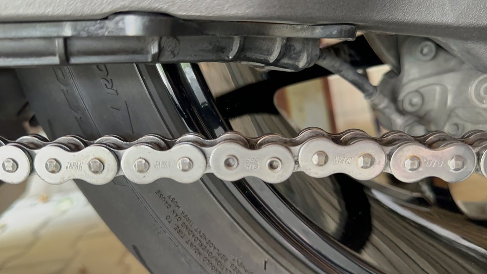

Hi liebe Forumskollegen,
ich bräuchte mal eine Einschätzung zum Kettenzustand von Euch. Kosmetisch sieht die Kette gut aus, allerdings ist eine Seite vom Kettenschloss nicht mehr richtig flexibel. Abheben am Ritzel lässt sie sich nur minimal. Km-Stand 14500.
Danke und Grüsse
Elvince
Servus Elvince,
gepflegt sieht die Kette aus...sonst sähe sie nach 14.500km anders aus. Aber ist das noch die erste Kette? Denn das sieht eher so aus, als hätte da jemand beim Wechsel der Kette mit dem Nieter nicht richtig umgehen können. Wenn alles richtig gemacht ist, merkt man zu den anderen Gliedern keinen Unterschied in Sachen Gelenkigkeit. Die hintere Niete scheint ein wenig starr zu sein. Kettenspray drauf und beobachten. Kann man erneuern - muss man aber nicht. Solange die keine Geräusche macht und sauber läuft. Auf Europatour wirst du ja am Wochenende nicht starten wollen. 😉
Grüße, Benno.
Ich bin der Meinung, dass die Schwergängigkeit sich über die Zeit so entwickelt hat. Ich würde behaupten, dass es die erste Kette ist. Ich fahre die Maschine seit letztem Herbst mit km-Stand 9250. Ist der ehemalige Ducati-Deutschland-Vorführer, der auch bei 1000 PS mit Juliane damals zu sehen war. Danach hatte sie Franky, der auch hier im Forum unterwegs war.

Wenn es dich beunruhigt, mach das Kettenschloss einfach neu. Ein Nietgerät sollte man sowieso haben und das Schloss kostet ein paar €.
Ist in DryLube getränkt 😉
Ich lasse den 2. Kilometerzähler für die Kettenpflege laufen und Schmiere alle ca. 300-400km und zusätzlich nach den Waschen des Motorrads. Hat jemand Erfahrung, ob das reicht, oder ist das S100 Kettenspray in gold nicht so geil, wie die Werbung behauptet?
Edited by cschroec
vor 48 Minuten schrieb Lord Helmchen:
In eine alte Kette mit 14,5TKm würde ich KEIN neues Kettenschloss verbauen.
Beim Waschen des Mopeds evtl Dreck in die Kette gespühlt, DryLube drauf und das Schmirgeln geht los. Das Ergebnis sieht man an deiner Kette
Also doch weniger putzen und das weiße fetthaltige Spray nehmen?!
Das Problem ist die Art, wie man putzt. HarterWasserstrahl geht gar nicht, egal, ob Schlauch, oder HD-Reiniger.
Das abschließende Fett spielt da eher eine Rolle der Geschmacksache.
Ich mach das mit Petroleum und einen Lappen, Für die Gleider oben und unten eine ausgediente weiche Zahnbürste.
Das Ganze dann mit viel Petroleum ausspülen und über Nacht ablüften lassen. Am nächsten Tag die Kette gut einsauen und ablüftenlassen. Am Ende dann nochmal mit dem Lappe und Petroleum die Laschen fwein säubern.
Hört sich schlimer an, als es ist.
Im Urlaub kein Putzen, nur aufsprühen und über Nacht ablüften lassen.
Nach dem Urlaub sowieso Grundreinigung vom ganzen Moped.
ok, ich spare die Kette schon weitestgehend beim Wasserstrahl aus. Benutze ein explizites Kettenreinigerspray, bisher iPone, mittlerweile Nigrin. Dann Dreck lösen, wenn notwendig mit der Kettenbürste, dann abwischen mit Baumwolllappen/altem sauberem T-Shirt. Danach läuft beim Waschen das Wasser maximal nur drüber, nicht abgespritzt. Zwischenpflege meist nur nachsprühen auf warmer Kette und einziehen lassen über Nacht.
Wahrscheinlich habe ich einfach Pech gehabt bzw. die Kette stand vielleicht mal vor meiner Zeit nicht optimal geschmiert ne längere Zeit.
Vielleicht auch zu viel Pflege 🫣

Ich hab nen neuen Kettensatz bestellt sowie das Kellermann Nietgerät. Kette ist laut Messschieber tatsächlich an der Verschleissgrenze bzgl. Längung. Neuer Hinterreifen und die Bremsbeläge sind auch fällig … 🫣
Servus Elvince,
dann ist´s auch nicht schade drum und du musst nicht mit einem neuen Kettenschloss herumhantieren nur um die Gelenkstarre des selbigen zu beseitigen. Du hast zwar noch nicht mal die dritte Saison auch nicht zu viele Kilometer hinter dir, deswegen ist der Tauschzeitpunkt eher früh. Dennoch würde ich behaupten, dass die Qualität der Kette die in Bologna montiert wird, nicht zur Referenz gehört. Da ist meine DID Kette jetzt nach 16.000km und entsprechender Pflege heute noch fast wie neu. Ende dieser Saison hat meine Monster ca. 30.000km auf der Uhr, dann wäre die DID-Kette 18.000km drin.
Und wenn du hinten eh schon wegen der Kette zerlegt hast, sind der Hinterreifen und die Bremsbeläge nur noch Formsache. 😉 Frohes Schrauben wünsche ich. 🔧
