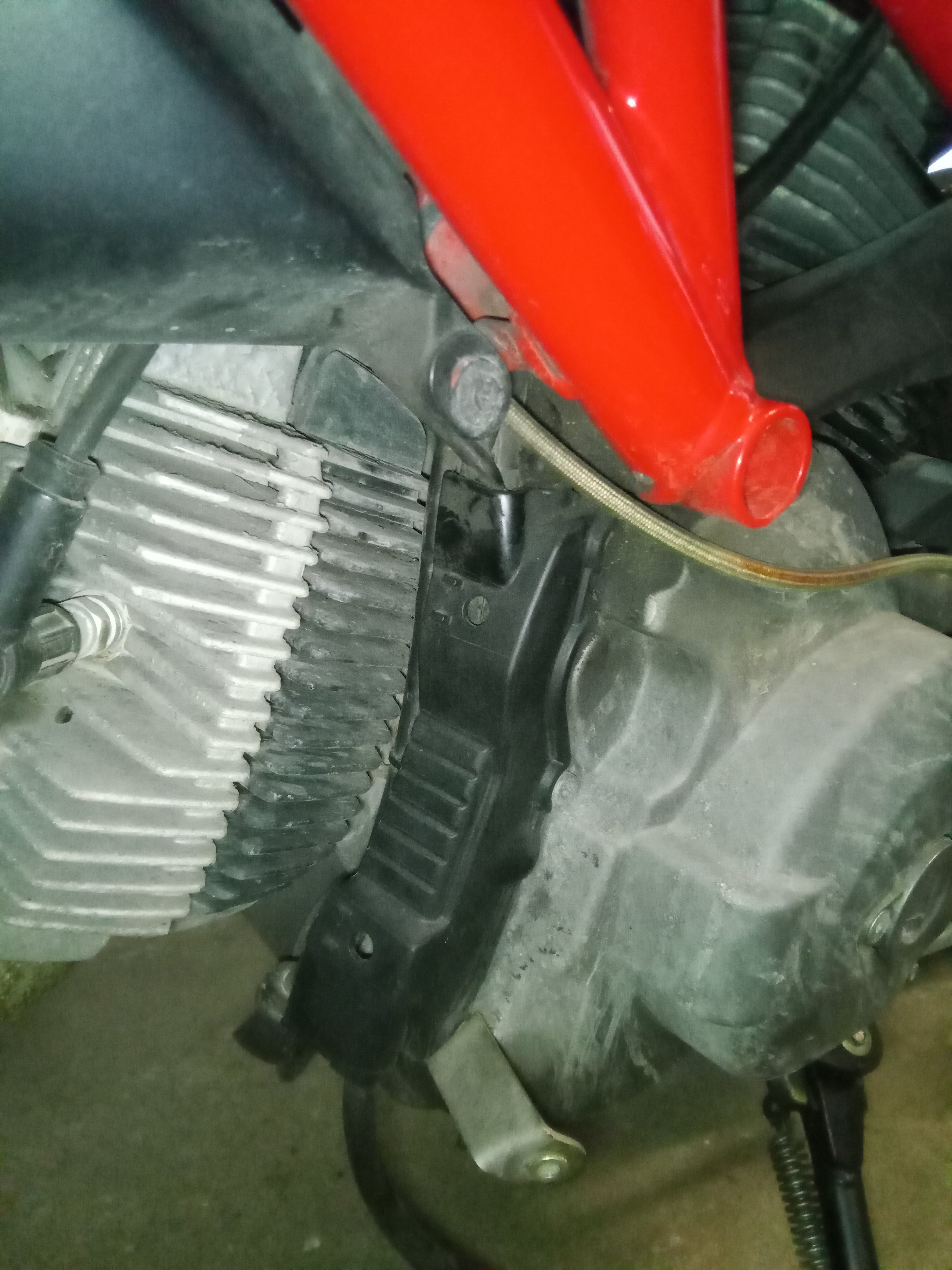

Brauch mal dringend Hilfe. Wie komme ich denn an den Massepunkt vorn links am Motor wo das Minus Kabel von der Batterie ran geht? Da ist so eine Plastikabdeckung drüber und mir erschließt sich nicht wie ich die abbekomm. Ach ja es ist eine Monster 696 von '08. Ich vermute stark das da ein Masseproblem besteht. Sie startet nämlich nicht. Es klackt nur das Relais aber der Anlasser dreht nicht. Bzw mit viel Glück startet sie bei einem von 20 Versuchen.

Schick mal ein Bild von der Abdeckung, wir fahren ja nicht alle eine 696. Geht das Dash aus wenn es klakt? Licht aus wenn es klakt? Dann ist es eher die Batterie selbst.
Das schwarze Plastikding. Dahinter verschwindet das Minuskabel welches direkt von der Batterie kommt. Ich vermute da ist dann der Massepunkt. Batterie ist top. Daran liegts nicht. Hängt an der Pflege und ist randvoll. Wie gesagt manchmal startet sie aber sehr oft auch nicht. Da läuft alles hoch und wenn man den Startknopf drückt klackt das Relais aber es fehlt der Anlasser.
Hi, Du kannst das prüfen indem du mit einem Starterkabel
von Batt. Minus auf den Alublock überbrückst B|
Wenn nicht prüfe mal den + Anschluss direkt am Anlasser,
die rosten gern, sauber machen, neue Mutter & Scheibe dran :ura1:. G
Eine schnelle Prüfung mit einer Ohmschen Messung zwischen Batterie Minus und Masse am Motorblock sollte auch ein brauchbares Ergebnis bringen. Das Messung sollte nicht viel mehr ergeben als der Eigenwiderstand der Messkabel.
vor 22 Stunden schrieb Ingo77:
Wenn ich es richtig erinnere ist die Plastikabdeckung geschraubt. Mal bißchen sauber machen, Taschenlampe, dann sollten die zu finden sein. Den Massekontakt und seinen Gegenspieler am Starter zu reinigen kann nicht schaden und der Aufwand ist ja auch nicht groß.
