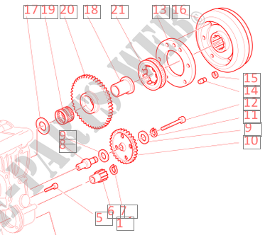

hab alles getestet, zum Schluss hat der Anlasser komplett ins leere gedreht. Hab dann gleich den linken Deckel aufgemacht, und siehe da… das zwischenrad ist komplett abgenutzt und es ist alles voller Späne 🙈. Ich hab auch bemerkt das der Freiläufer hackt beim Freilauf.
wo bekommt man am besten diese Teile her, wo es auch nicht absolut überteuert ist? Oder lieber in der Werkstatt machen lassen ?
Liebe Grüße Kadir

Die Teile bekommt man z.B. hier: https://www.ersatzteile-ducati.de/   Dort kaufe ich meine Teile, zahle mit PayPal und hab sie ein paar Tage später immer zuverlässig daheim.
Hier am Beispiel der 2002er:
https://www.ersatzteile-ducati.de/ducati-motorrad/Monster/2002/Monster_S4/Monster-S4/ELEKTRISCHER-ANLASSER-UND-ZUNDUNG/98/12/0/98
