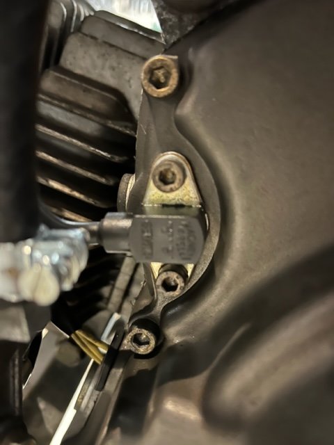

Magst du vielleicht mal ein Bild von dem Pickup machen damit man sieht womit man es zu tun hat? Auf den Bildern die ich zu dem Motor gefunden habe, sieht der Sensor anders aus als die mir von Ducati bekannten.

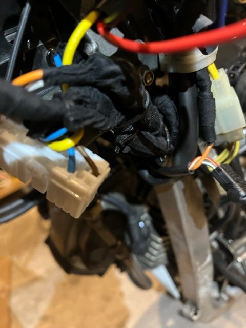

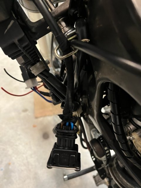

Hallo zusammen, anbei Bild des Pick-Up. Eigentlich habe ich dass mit dem Pick Up im Vorfeld mit Kämna besprochen. Es ging darum zu Prüfen ob das Zahnrad an einer Stelle eine Lücke aufweist was ich geprüft habe und bestätigen konnte. Die Aussage von Kämna war dass es dann funktionieren sollte. Die Zündbox war bei Kämna und wurde an einer Ducati mit Erfolg geprüft, auch Verbindung auf den PC ist  möglich. Die Box ist nun wieder auf dem Weg zum mir mit einen neuen Schnittstellenkabel, sowie neuem Stecker mit Verkabelung für die Ignitec. Werde jetzt  direkt auf Plus und Masse der Batterie mit der Box gehen  um zunächst mal ohne Sensor und Anschluss auf die Zündspulen Verbindung mit dem PC zu bekommen. Habe auch dass fehlende Plus angesprochen, ist laut Kämna so i.O. das die 2 blauen Kabel auf den 7 Pin  der Zündbox gehen ohne Plus für den Sensor (siehe IMG_4452). Fakt ist dass der Motor mit Einspritzung und CDI der  Grand Canyon gelaufen ist, sowie auch der alte Motor mit den verwendeten Vergaser Zündspulen.  Bin mal gespannt was sich hier tut. Vielen Dank nochmals für euere Antworten, schönes WE Cage

die Kiste läuft, 2x Fehler. Erster Fehler, Kabelbaum von Ignitec, zweiter Fehler , Abstand Sensor, habe ich verringert, da gabs drei Plättchen, 2 rausgenommen. Drehzahl vom Monster Drehzahlesser passt noch net, aber lässt sich ja über die Ignitec progtrammieren. Freue mich dass sie endlich Geräusche von sich gibt, viele Grüße, euch ein schönes WE Cage
