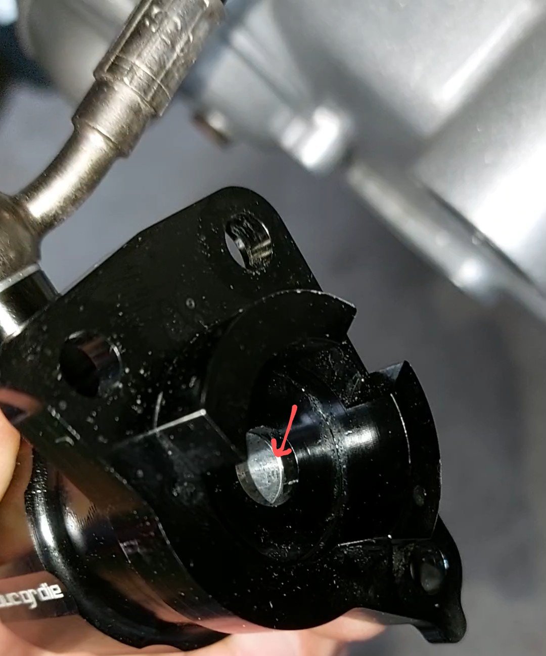

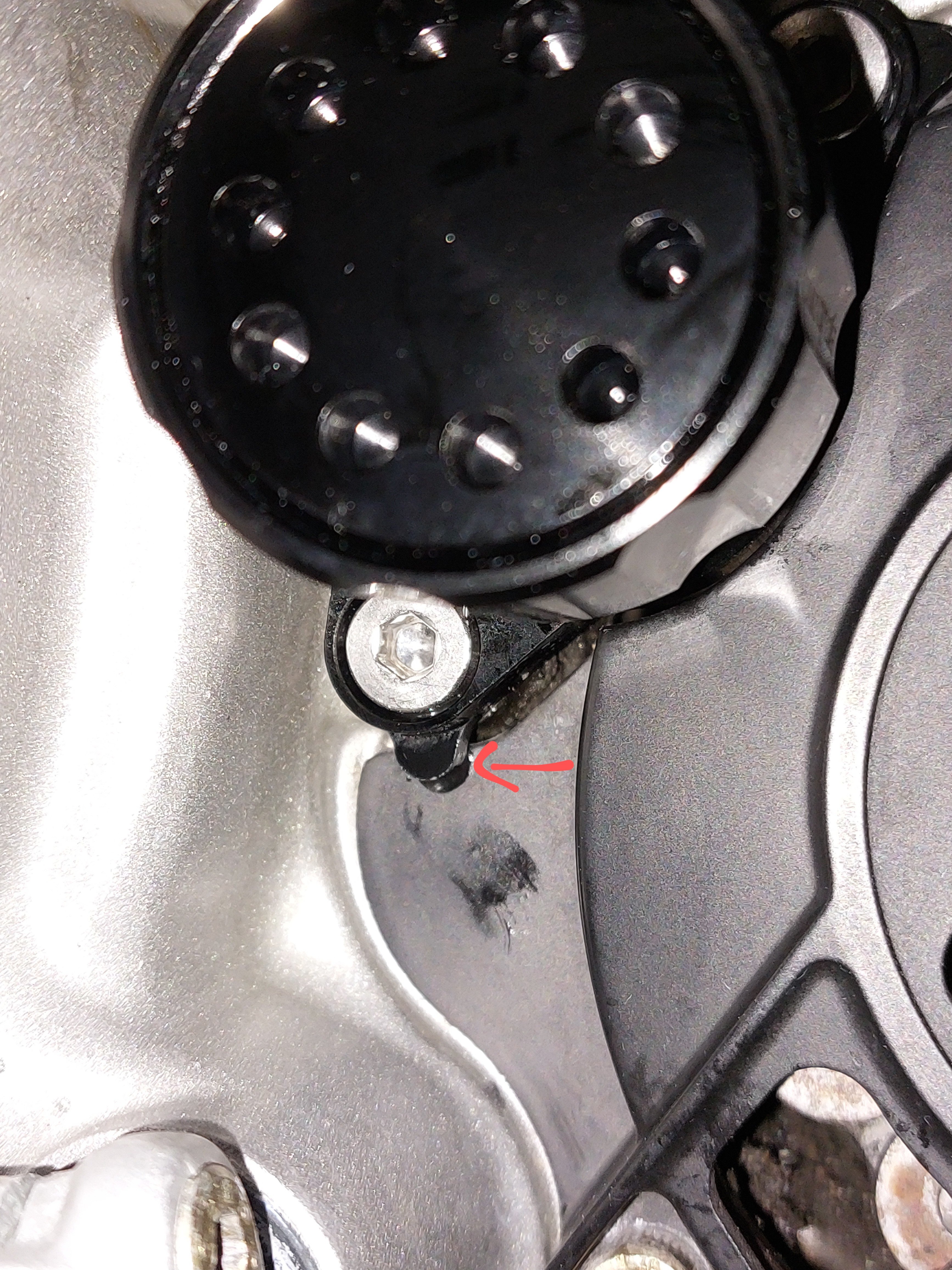

Habe meiner S4R BJ2003 einen neuen Kupplungsnehmerzylinder gegönnt. Leider ist das Teil undicht es sifft innen am Zylinder raus und findet dann seinen Weg am Moped runter (siehe Pfeile)... Das siffen im Zylinder erkennt man, wenn man im ausgebauten Zustand manuell pumpt.
Dahinter sitzt in eingebauten noch ein Plastikteil mit Dichtung in seltsamer Form (Verdrehschutz?). Original hat der Nehmerzylinder nur eine Runde Dichtung zum Motorblock hin. Muss ich den Verdrehschutz montieren? Ohne ist gar keine Dichtung vorhanden...
Ist defintiv kein Motoröl, habe die Druckstange genau angeschaut und auch die O-Ringe erneuert.
Das Teil sollte doch eigentlich dicht sein, der originale Nehmerzylinder hat dort auch nur Fett Rückstände und ist ansonsten furztrocken (Druckstange sollte man ja fetten...).
Sauber habe ich alles ordnungsgemäß gemacht und nach entlüften, pumpen, anziehen etc. war auch der Druckpunkt da und die Druckplatte hat sauber etwa 2 mm abgehoben.
Hat jemand Erfahrung mit dem Teil? Ist von ducordie neu gekauft beim Händler.

Der Kupplungsnehmerzylinder sollte ein geschlossenes System sein. Wenn es Bremsflüssigkeit ist, dann ist der oder das Fitting undicht. Die Kolbenstange soll mit dem O-Ring Motorseitig abdichten. Wenn es Motoröl ist, dann ist da was Faul.
Wüsste jetzt nicht was man beim Einsetzen der Kolbenstange zur Kupplung falsch machen könnte um den Nehmerzylinder undicht zu bekommen? Also würde ich nen defekt tippen? Kenne den Nehmerzylinder auch persönlich nicht, sieht aber aus wie die, die man sehr sehr sehr billig bei Ebay bekommt. Hier wäre vielleicht ein bekannter Hersteller die bessere wahl? Aber vielleicht irre ich mich bei dem Teil auch.

Das komische Plastikteil ist quasi die Dichtung und muss mit montiert werden. Der Verdrehschutz kommt nur zustande wenn die
Druckstange noch einen Metallstift hat.  Die Dinger werden gern mal undicht auch wenn das Kupplungsdrucklager völlig in Ordnung ist .

Der Verdrehschutz aus Plastik ist keine Dichtung, der Zylinder selbst dichtet in Richtung Hydraulik ab, der O-Ring auf der Druckstange dichtet in Richtung Motoröl. Die "Dichtung" am Verdrehschutz soll nur verhindern das sich dort alles mit Kettendreckmodder vollsetzt und dann für Ungemach sorgt.
Von daher würde ich auch einen Defekt vermuten, kommt halt auch vor, und der Verkäufer wird dir da denke ich aushelfen, wenn man freundlich sein Anliegen vorträgt.
