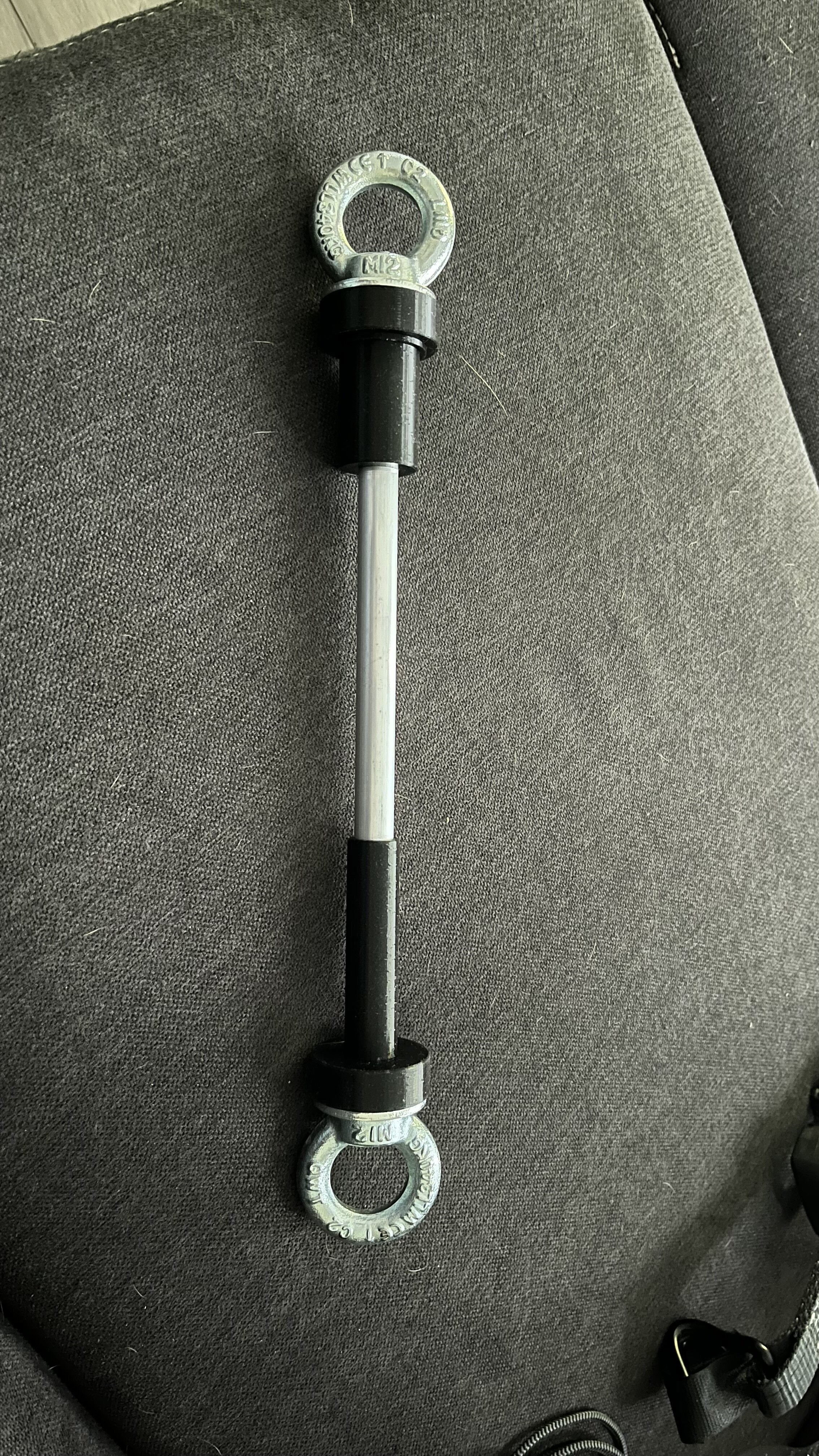

Das Matrial kostet nix. Am teuersten sind die zwei Ösen (3-4 € das Stück). Für das Drehteil braucht es auch keine CNC Maschine. Sollte ein guter Mechanker in 10 Minutem fertig haben und da hat er noch Kaffee getrunken.
Ich habe für den Kunststoff als Rohmaterial alleine schon 80€ bezahlt (ist natürlich kein Maßstab). Aussendurchmesser vorne 50mm, hinten 60mm. Und nein, selbst ein guter Dreher schafft solche 4 Drehteile mit Bohrung nicht unter 30 Minuten. Es werden natürlich 4 Ösen gebraucht, nicht 2. Die M12 Gewindestange ist natürlich geschenkt.

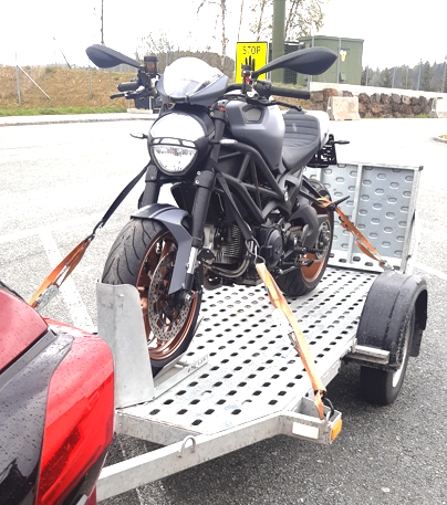

Ich verwende schon ein paar Jahre das Eilzurr System. Funktioniert bestens. Anfangs habe ich noch zusätzlich an der Gabelbrücke angespannt, ist aber vollig unnötig.
Ob in den Schwarzwald, nach  Österreich oder Südtirol, immer alles top gesichert. Inzwischen auch fünf mal nach Sardinien, in der V-Klasse oder im Vito. Die Kiste steht bombenfest.
Sorry wenn ich mich nicht genau genug ausgedrückt habe. Ich meinte natürlich 10 Minuten pro Teil. Wenn er gut ist 30min für 4.
80 Euro für die Kunstoffstange. Das ist der Apothekenpreis für ein Meter Material. Wenn der Künstler viele Meter kauft, dann wird das sehr viel billiger.
Das der Preis für einen Satz -vorne und hinten-ist hab ich übersehen. 55.- ist schon sehr günstig und geht wohl nur ohne Finanzamt und Sozialabgaben. Würde ich sofort kaufen, wenn ichs brauchen würde.

Diese Air-Fix, Eli-Zurr und wie sie alle heißen funktionieren auch gut, so lange der Winkel nicht zu steil ist, sind aber m.E. völlig überteuert. Aus einem Stück Gewindestange, 2 Schrauben und dicken Kunstoffscheiben aus dem Baumarkt ist das ganz schnell selber angefertigt.

zb. 40er POM Rund 20cm kostet 15€ (ebay). PETP wird günstiger sein nehme ich an.
Hängt ja von den Möglichkeiten und der Phantasie ab.
Und davon "was man sich wert ist" aka Rote Rosen Zuschlag. Die 55 find ich noch ok, hast halt Arbeit gespart.

Das hatte ich bestellt, kam noch Versand dabei:
Die 55€ für das komplette fertige Set sind okay, mehr als okay. Ich habe mich halt gefragt, woran der da noch was verdient.

Wie schon geschrieben, Finanzamt und Sozialversicherung gehen sicher leer aus. Ösen und Gewindestangen nicht vom Baumarkt sondern im 100(0)er Pack aus China. Und wenn es nicht sein Haupterwerb sondern nur Nebenverdienst ist, dann verkauft er seine (Frei)Zeit vielleicht auch unter Wert.

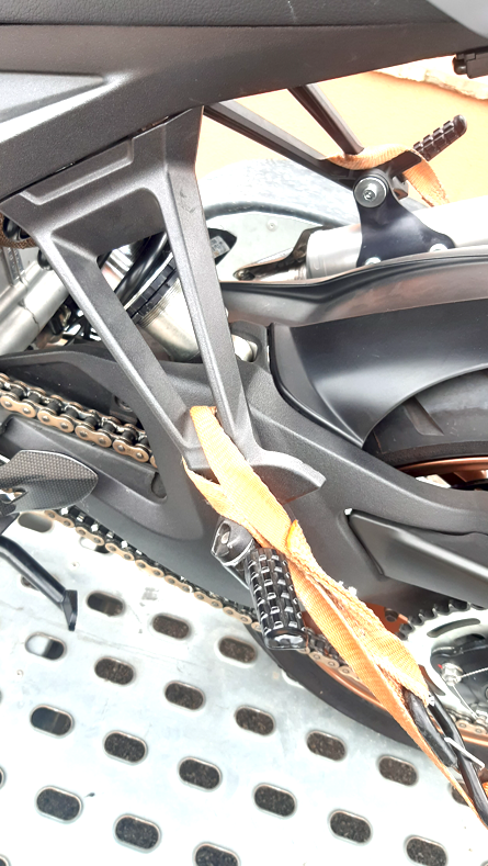

Am 5.4.2026 um 08:34 schrieb Mick-Omega:
Ich sehe diese Art des Verzurrens kritisch. Je nach Winkel der Gurte zur Ebene, wird das Motorrad "lange gezogen". Ich kann mir schlecht vorstellen, das es gut ist, eine komplett ausgefederte Gabel (geringe Überlappung von Tauch- und Standrohr) zu "biegen".
Die Gleitbuchsen haben, z.B. bei Showa, eine geriffelte Nilonschicht, die dafür sicher nicht gebaut ist.
Das Motorrad steht bombenfest, das ist nicht die Frage, aber die andauerne Zug-/Biegelast will ich nicht auf meine Fahrwerke ausüben.
Ich spanne klassisch vorne, untere Gabelbrücke, gegen Anschlag (Radwippe oder Schiene mit Bügel) ab (halber Federweg) und stabilisiere hinten am Rahmen mit Gurten re/li.

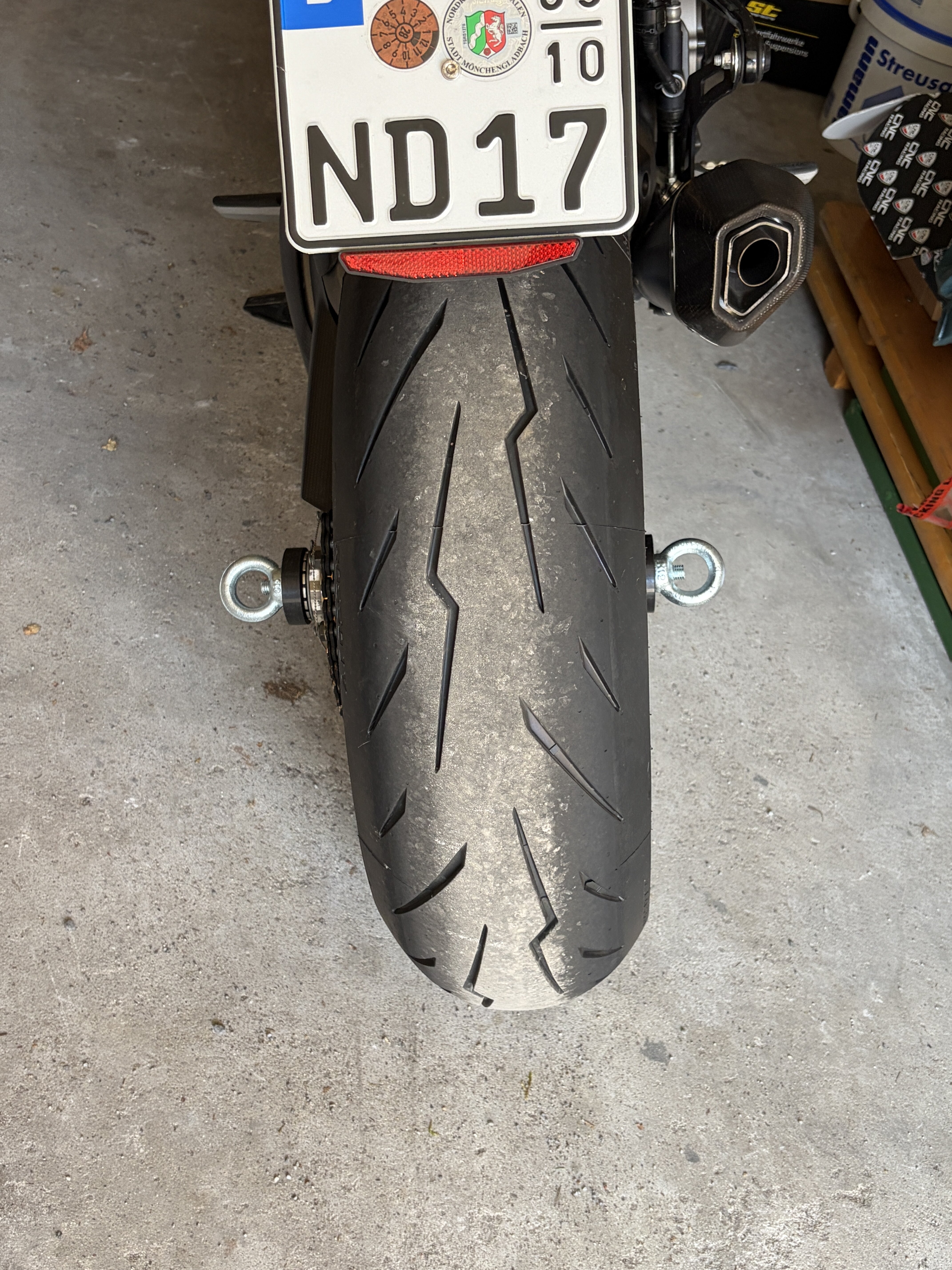

Moin Harald,
mir ging das damals ähnlich. In der Theorie war es irgendwie komisch über die Achsen abzuspannen. Dazu hatte ich immer alle Motorräder so abgespannt wie von dir beschrieben.
Aus Neugier hatte ich mir dann die Achsadapter gebaut. In der Praxis ist das echt gut und fühlt sich super an. Probier es doch mal aus. 🤷‍♂️
Natürlich sollte man bei jedem Abspannen mit Sinn und Verstand vorgehen. Winkel, Kraft (gerade bei Ratschengurten) und Befestigungspunkte sollten schon passen. 😉

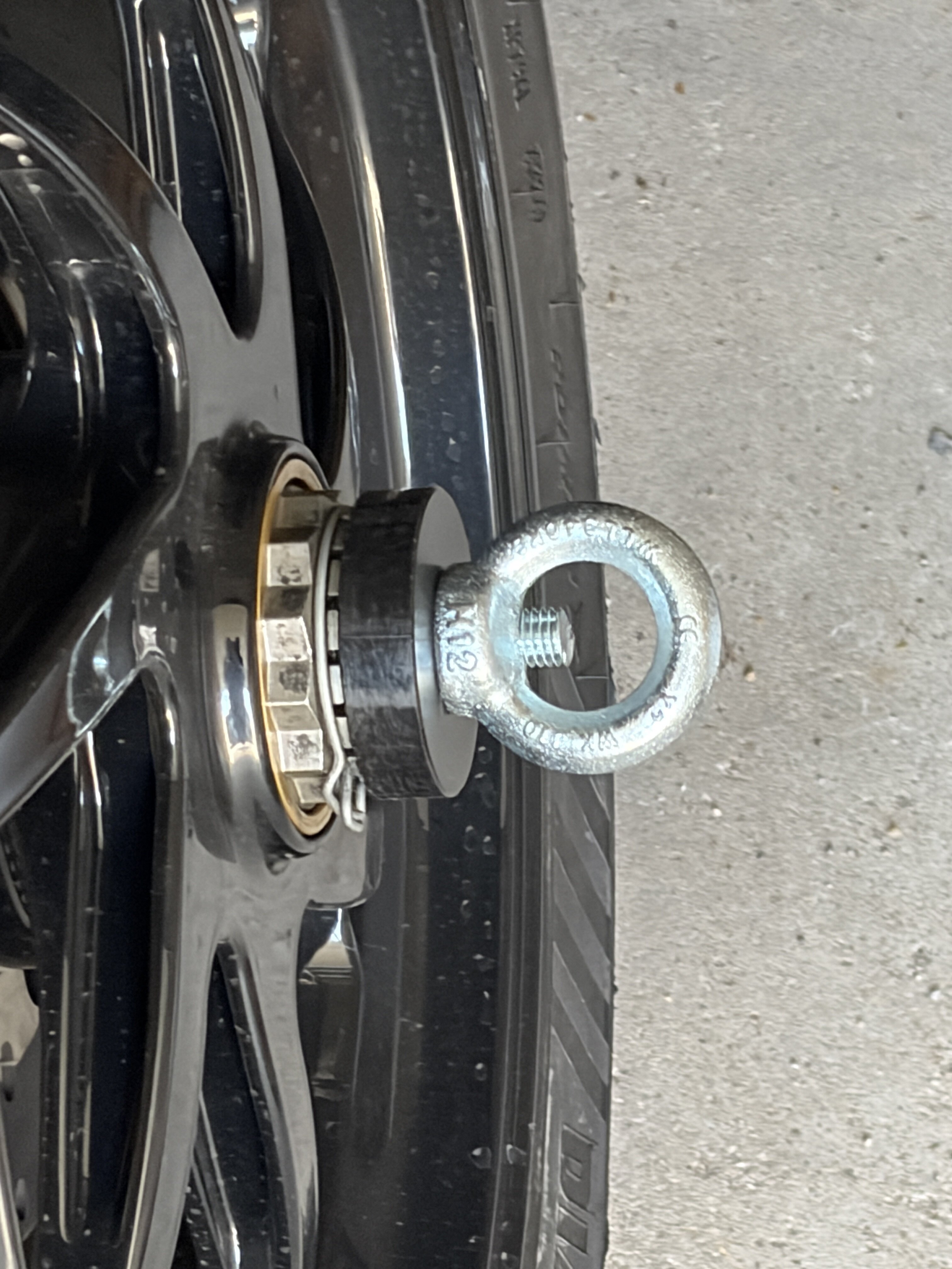

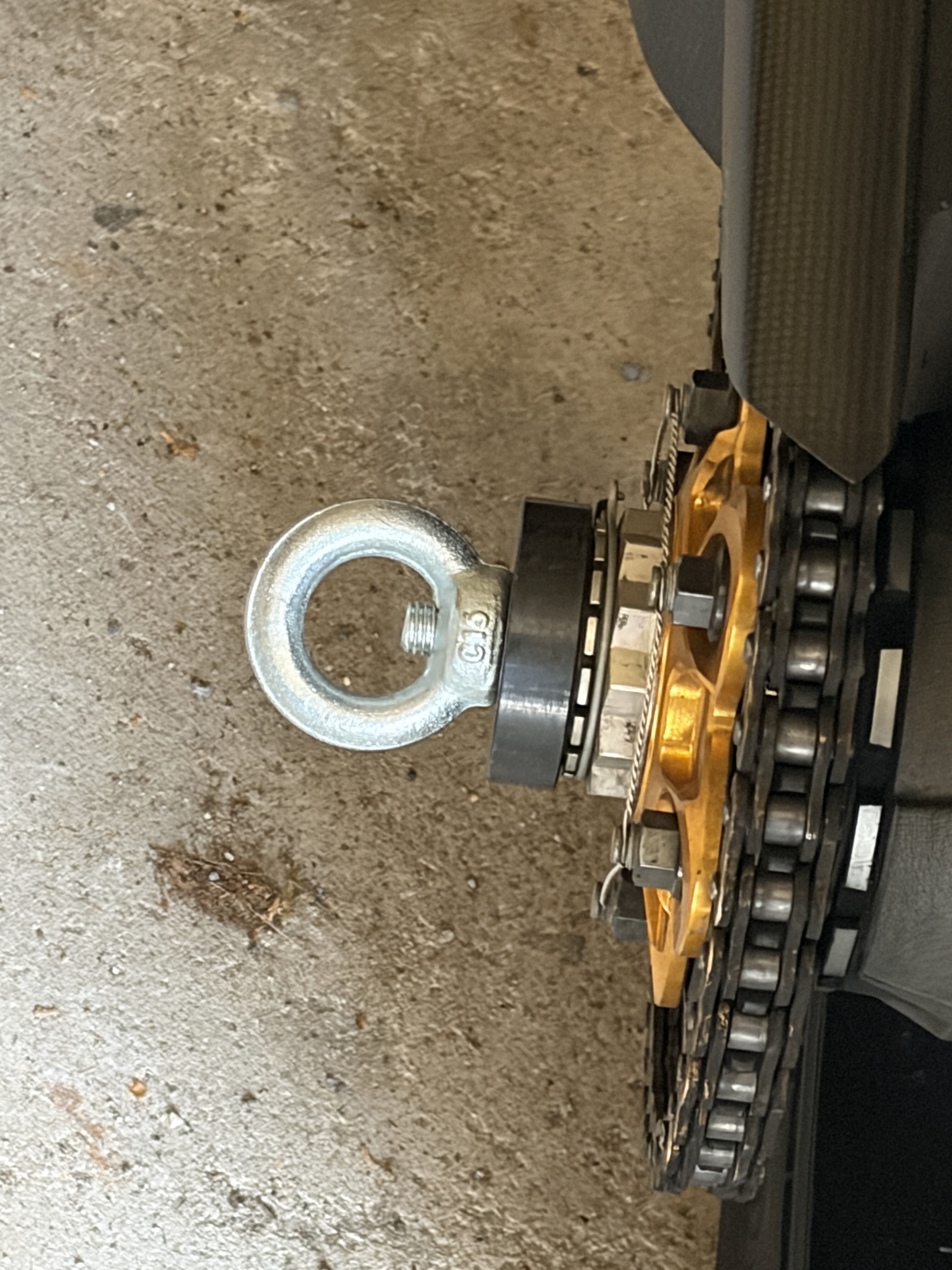

Ich verspanne meine beiden auch so. Vorn über die Achse und hinten mit nem Tirefix.. Die Halterung für die Achse hab ich selbst gebaut, aus einer 12mm Gewindestange, 2 Ösen und 2 Buchsen aus dem 3D Drucker. Hält perfekt..

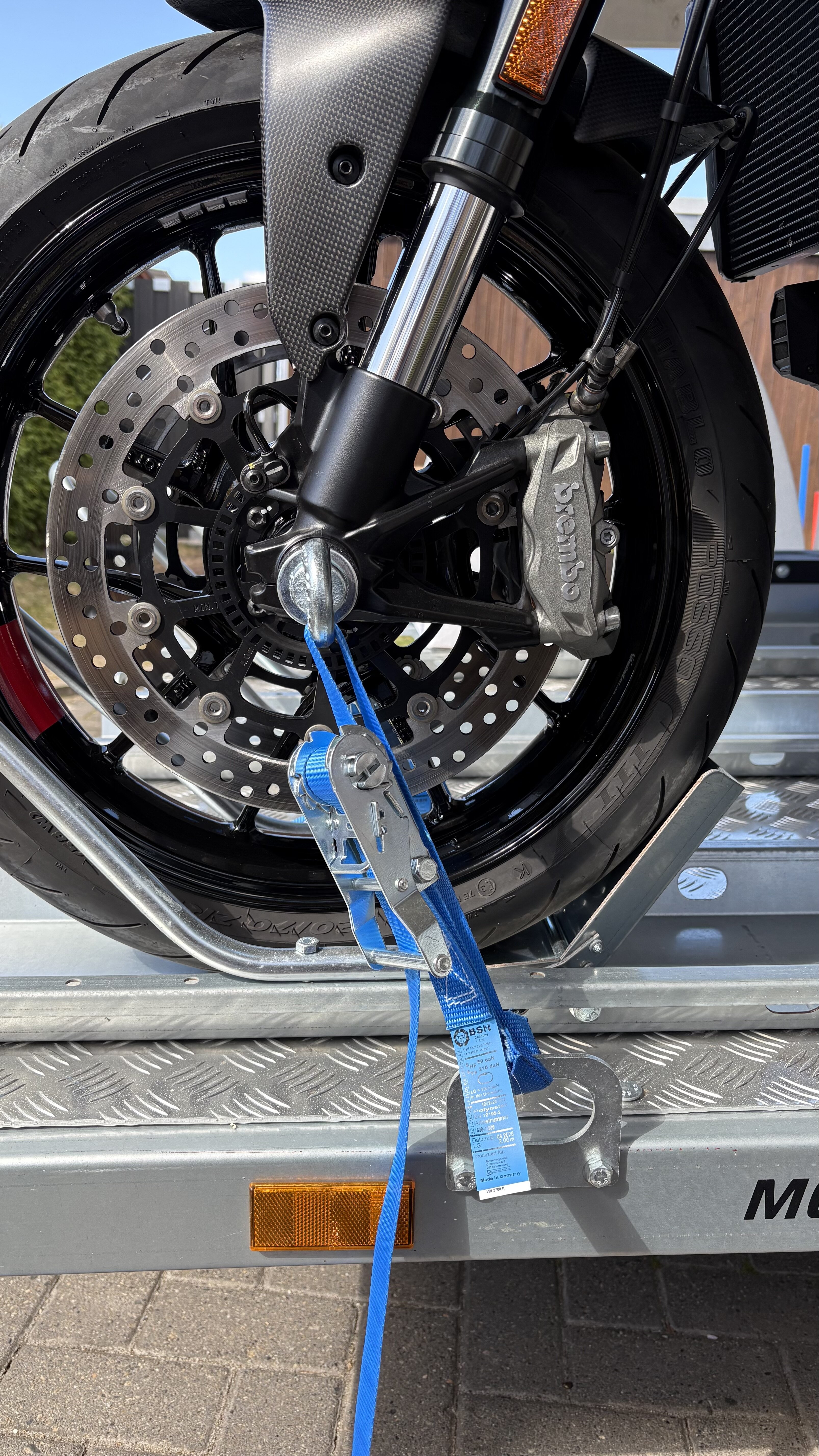

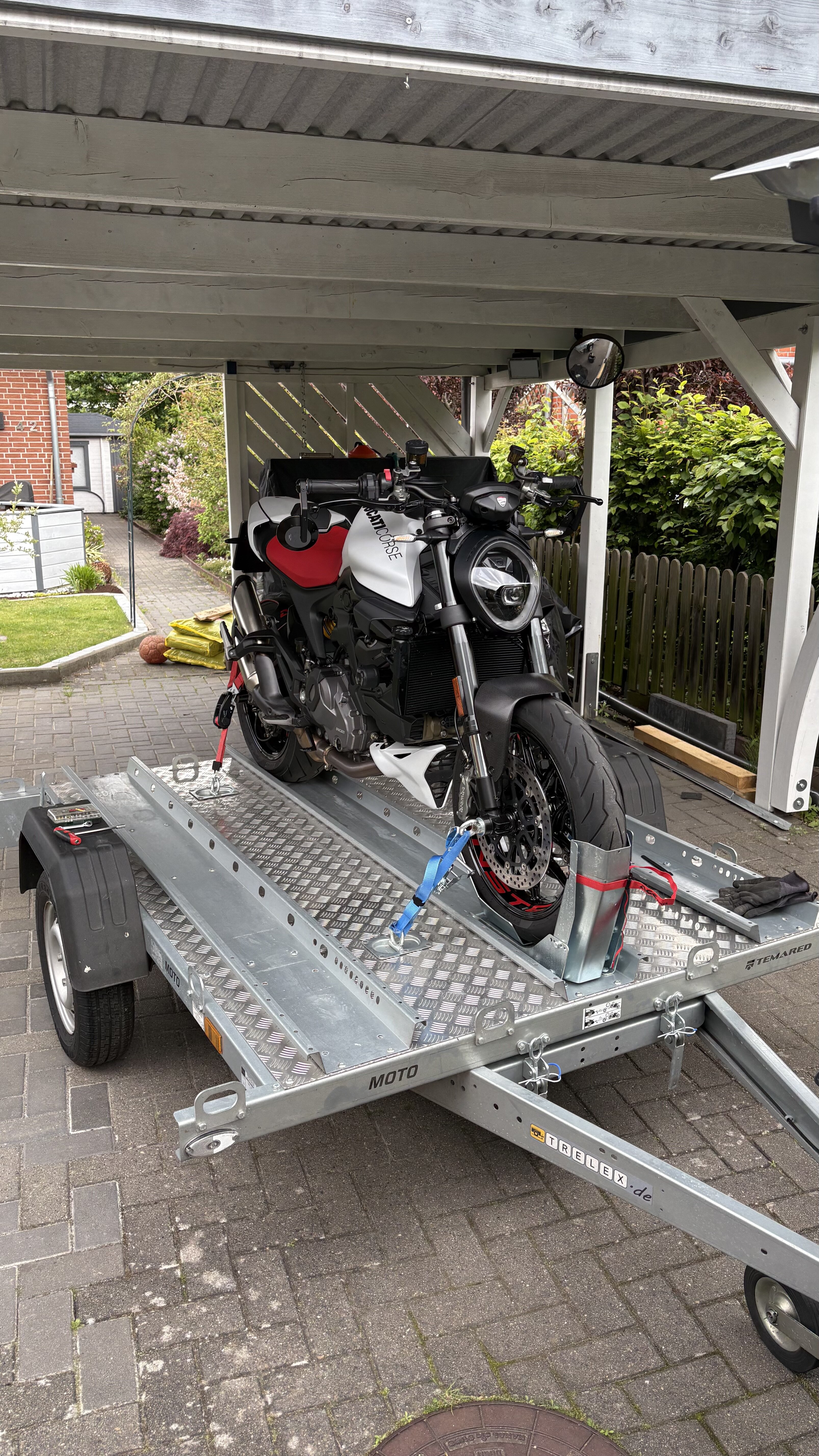

Bei mir sieht das etwas so aus. Die Punkte hat der Freundliche ausgesucht, der sowas schon länger macht. Vorne ordentlich in die Wippe spannen, hinten gehts ja nur drum, dass die nicht aufsteigt. Hab auch schon mal zusätzlich einen Gurt flach über die Felge gezogen, bei einem anderen Mopped ohne lackierte Felgen.

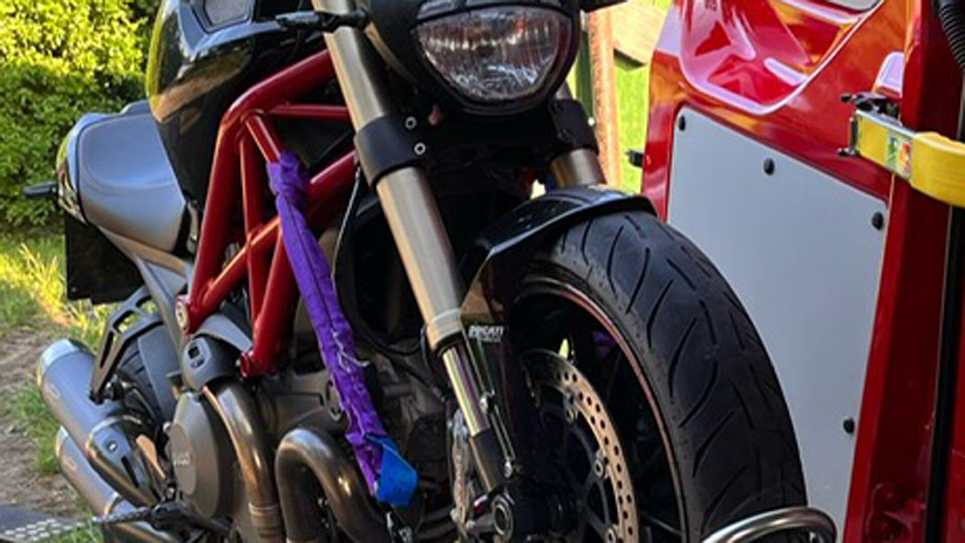

@Petersil bei der M5 nehme ich immer die Querstrebe vom GRR

Ja, da sollt ich tatsächlich was druntertun, aber wissts eh ... dann is halt nie Zeit dafür :D aber bin so schon ca 1000km gefahren und es is kein Abrieb/Kratzer zu sehn.

Am 26.5.2026 um 08:36 schrieb Der Linus:
was hast du für die Buchsen für ein Filament genommen? hast du ein File dafür?
Moin, habe PETG genommen. Und 100% Füllung. STL kann ich dir gerne bei Bedarf schicken.
Gruss Nico

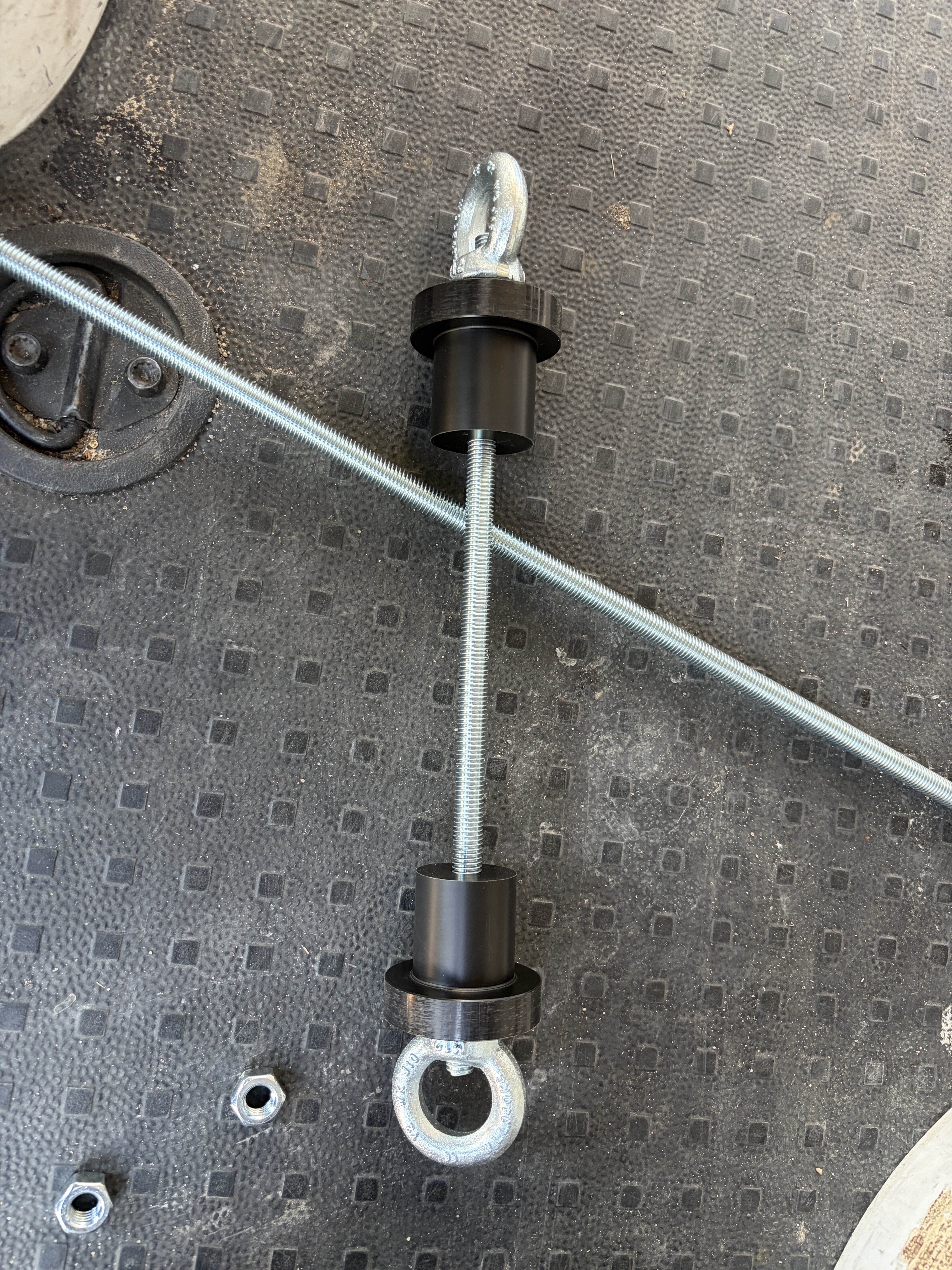

Am 27.5.2026 um 19:16 schrieb Mick-Omega:
Nummer 1 ist fertig:
Bei mir hab ich noch eine Seiten einen Schweißpunkt dran gesetzt. Dass Mann quasi nur eine Seite aufdreht und die andere fest bleibt. So kann sich theoretisch auch die Gewindestange nicht rausdrehen, wenn es verspannt ist. Praktisch sollte dass aber auch so nicht passieren. Ich wollte nur auf Nummer sicher gehen 🙈
Am 29.5.2026 um 18:33 schrieb Nico..:
Ja, daran habe ich auch schon gedacht und prinzipiell ist die Idee ja auch gut. Allerdings bin ich so mit der Ausrichtung der Schraubösen beim Spannen flexibler, so zumindest mein Gedanke.
