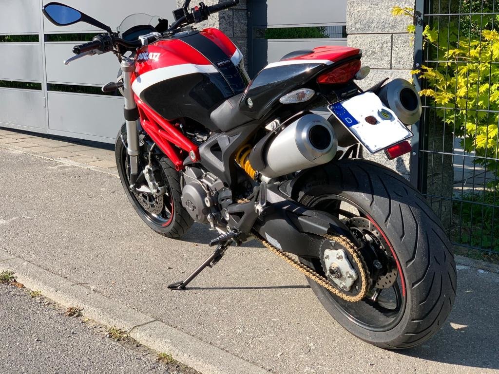

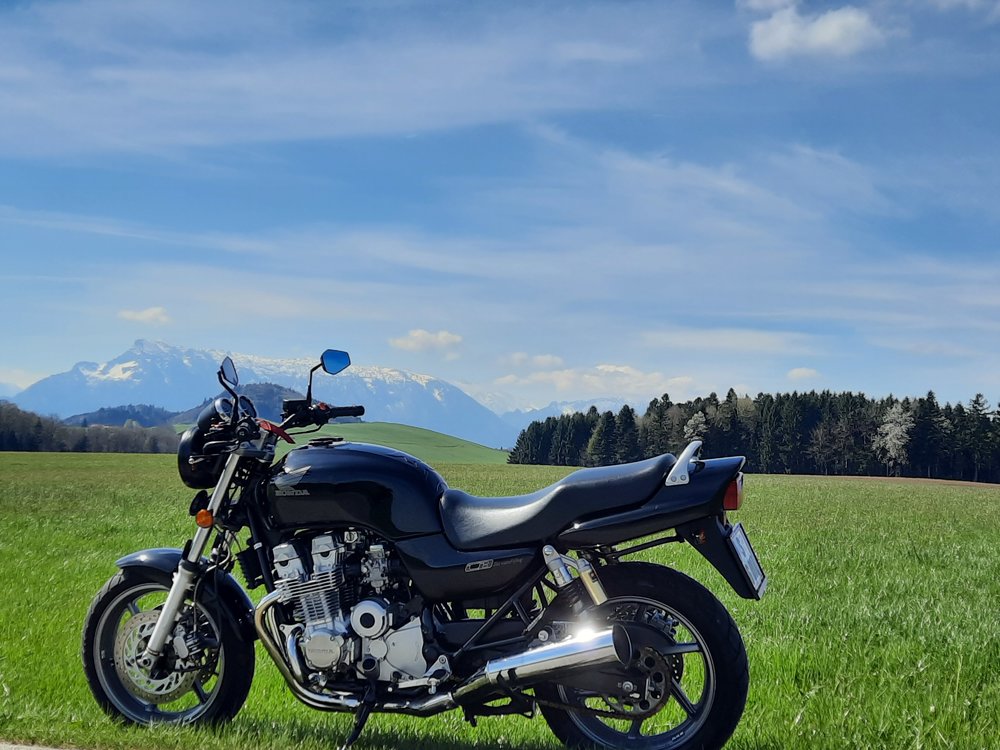

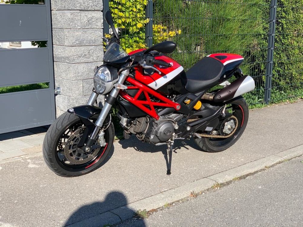

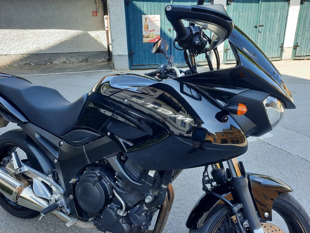

Grüß' Euch aus Salzburg, meine Name ist Theo bin 53 Jahre alt und ich fahre schon seit ein paar Jahren Mototorrad (Virago, CB sevenfifty, Hornet 600, F800S, R1200R, R1150GS, R100RS, KTM 790 Duke und jetzt aktuell eine CB sevenfifty zum cruisen und eine TDM 900 für die Reise) Beim Monsterforum habe ich mich angemeldet, da sich mein Sohn am Freitag eine 796 in Corse Lackierung gekauft hat. Die ist momentan 14 zu 41 übersetzt. Ich hatte bei der Probefahrt sofort das Vorderrad in der Höhe und bin der Meinung das sie zu giftig ist. Jetzt würde ich mich auf Eure Meinung freuen. Mein Plan wäre vorne wieder original 15, dass müsste sich auch mit der Kette ausgehen (glaube ich). Oder denkt Ihr, dass 14/41 ok ist und würdet es so lassen. Hoffe ihr verzeiht mir die Bilder von der Honda und der Yamaha hier im Forum😇
