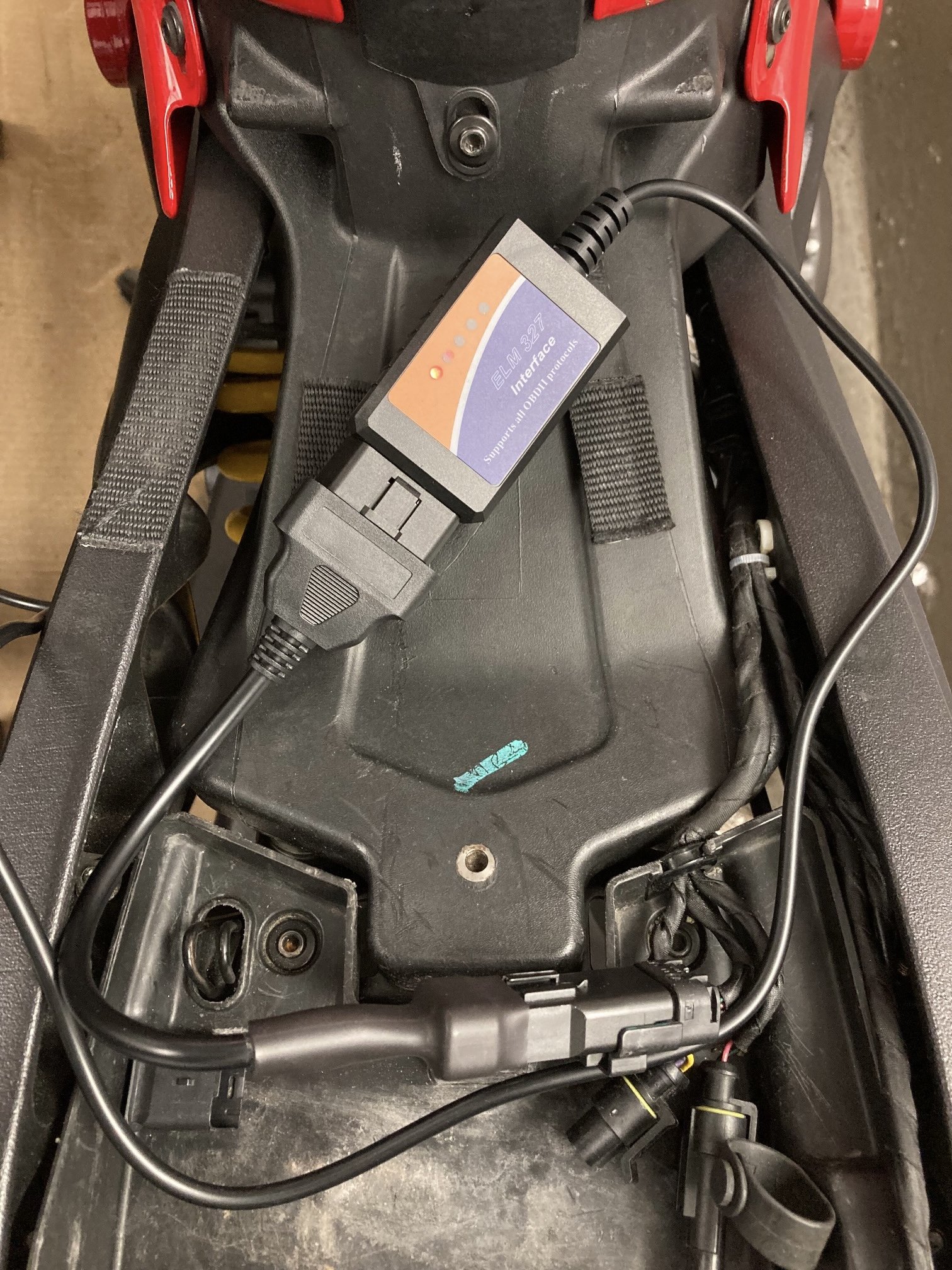

OBD2 Adapter an den Stecker unter der Sitzbank anschließen -> mit der USB ELM327 verbinden -> Motorrad auf Zündung an -> MelcoDiag Anwendung öffnen -> M3C (1100,696,800...) Modus auswählen --> COM4 -> Rate 38400 -> Connect

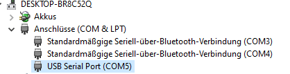

Bei mir war das Gerät dann unter com5 installiert und sieht im Gerätemanager so aus:
Dann hab ich den Laptop über den Stecker mit der Duc verbunden, und die Zündung angeschaltet. Dann das bereits oben genannte MelcoDiag gestartet, M3C ausgewählt, COM5 und Baud Rate 38400 und dann connect. Siehe da der grüne Balken bewegte sich und es wurden die Daten der ECU ausgelesen, was dann so aussah:
