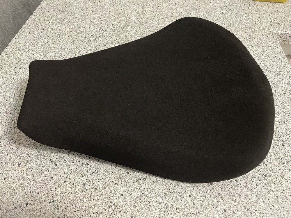

Hey, danke Joe für die Rückmeldung! Das klingt erstmal alles logisch. Ich möchte an die Sitzbank eigentlich nicht ran, weil mir dort die Optik zu wichtig ist.
Das ist ein fieser Konflikt in mir. Das Rumgerutsche auf der Bank ist im Vergleich zu anderen Moppeds schon mies. Daher müsste ich das aus ergonomischen Gründen in jedem Fall ändern und möchte es auch gern. Dann schau ich mir die Sitzbank jetzt an und denke mir: "Was für ein sexy Teil!" ...und möchte sie nicht ändern. !Verflucht!

Such dir doch mal einen Motorradsattler bei dir auf der Ecke und lass dich beraten. Die Jungs haben genug schicke Bezugsmaterialien die weniger rutschig sind als das Original (was nicht sonderlich schwierig ist). Vielleicht muss die Form nicht verändert werden, wenn das Rutschen von hinten nach vorne weniger ist?
Bei meiner F3 für die Rennstrecke war mir der Sitz auch etwas zu glatt. 2mm starken Moosgummi einseitig klebend für 12€ bestellt und letztens mal kurz selbst bezogen. Einen besseres Antirutschmaterial gibt es nicht und so schwierig war das nicht. Könntest ja mal als günstige „Do it yourself test“ versuchen, bevor du da mehr € investierst.

Ich hab meine Bank schon bezogen. Die ist bei mir auf Wildleder im Sitzbereich geändert. Das bringt tatsächlich nen Unterschied zur Serienbank. Sicher ist deine da "klebriger".
