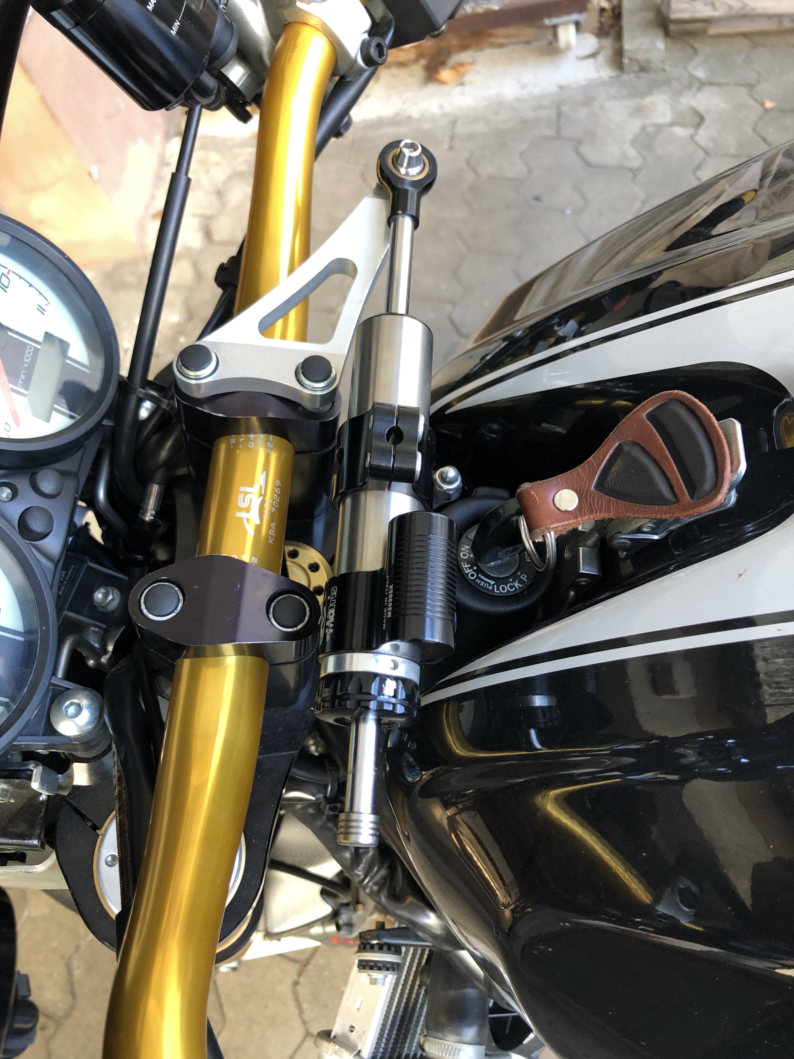

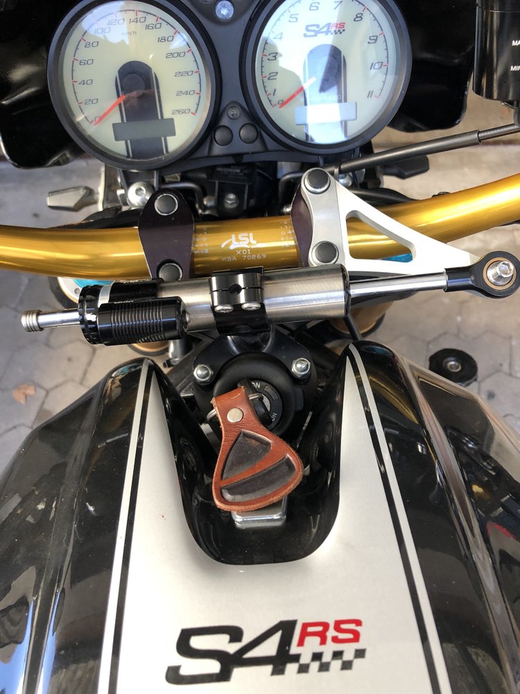

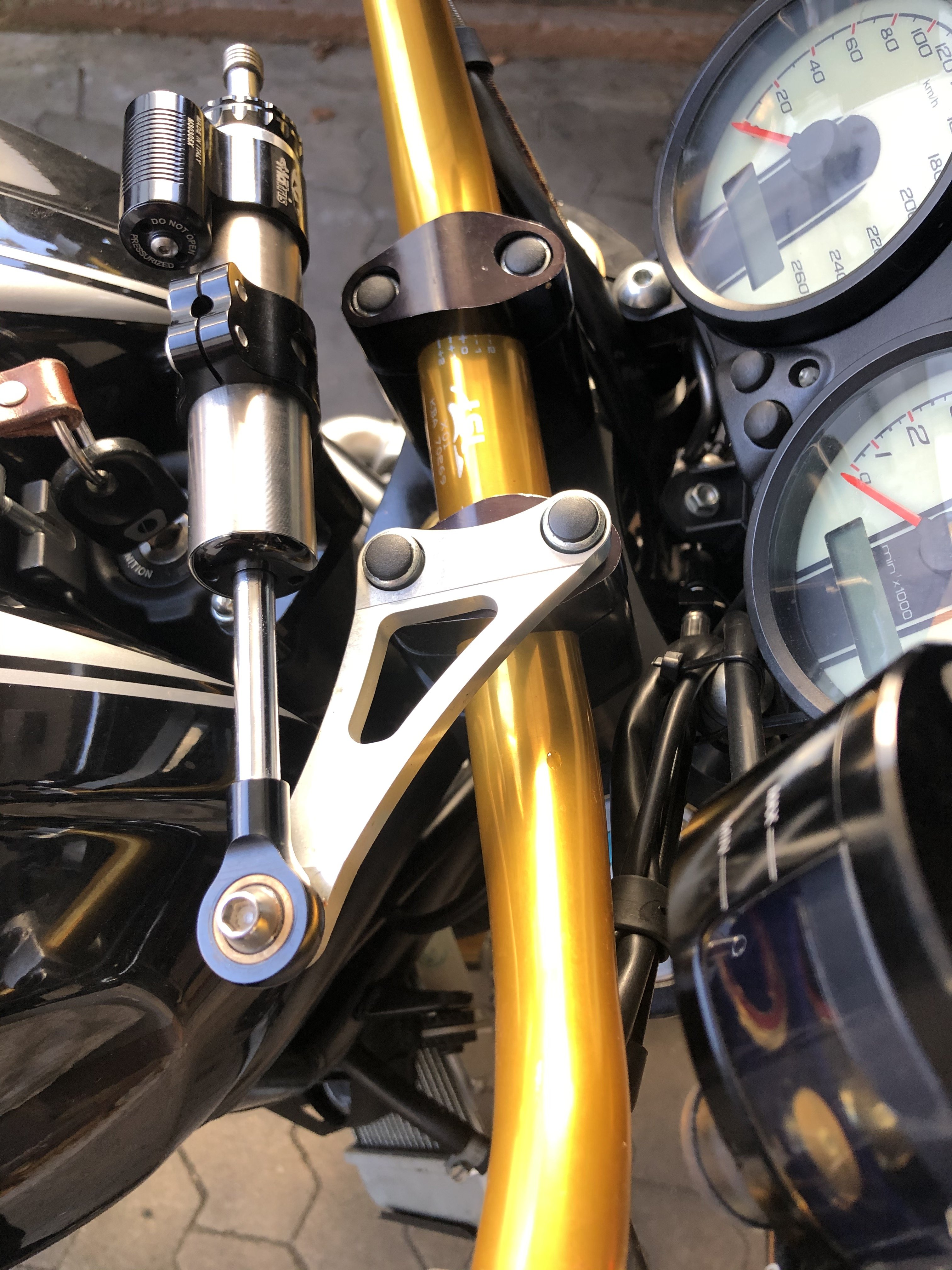

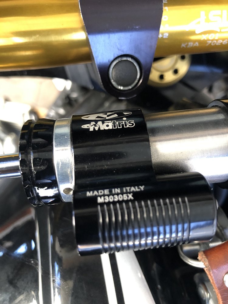

Hab den Matris an meiner RS dran. Top Teil und schon 2 mal damit durch den TÜV gekommen. Mach Dir morgen mal n paar Bilder und stell sie ein.
