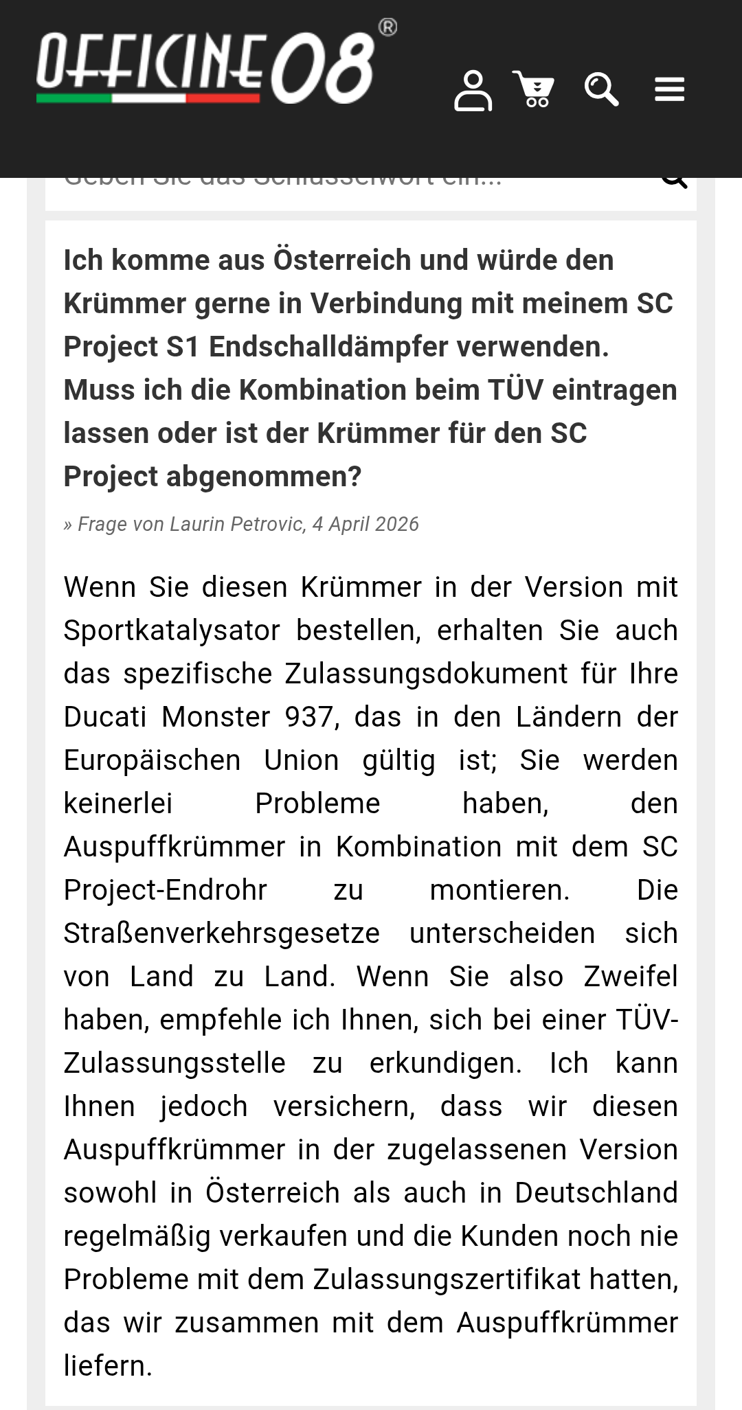

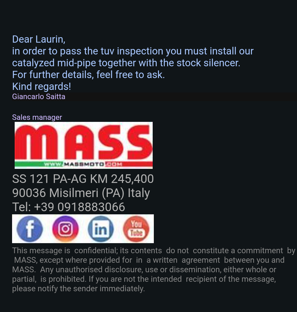

Guten Morgen, wie viele Zellen hat der zugelassene Sportkatalysator? Danke!
Frage von Mancini Renato, 3 March 2026
Es tut mir leid, dass ich Ihnen diese Frage nicht beantworten kann, aber es handelt sich um Daten, deren Veröffentlichung uns vom Hersteller nicht gestattet wird.
Wenn ich sowas schon lese ... 😅 unseriöser gehts ja kaum.

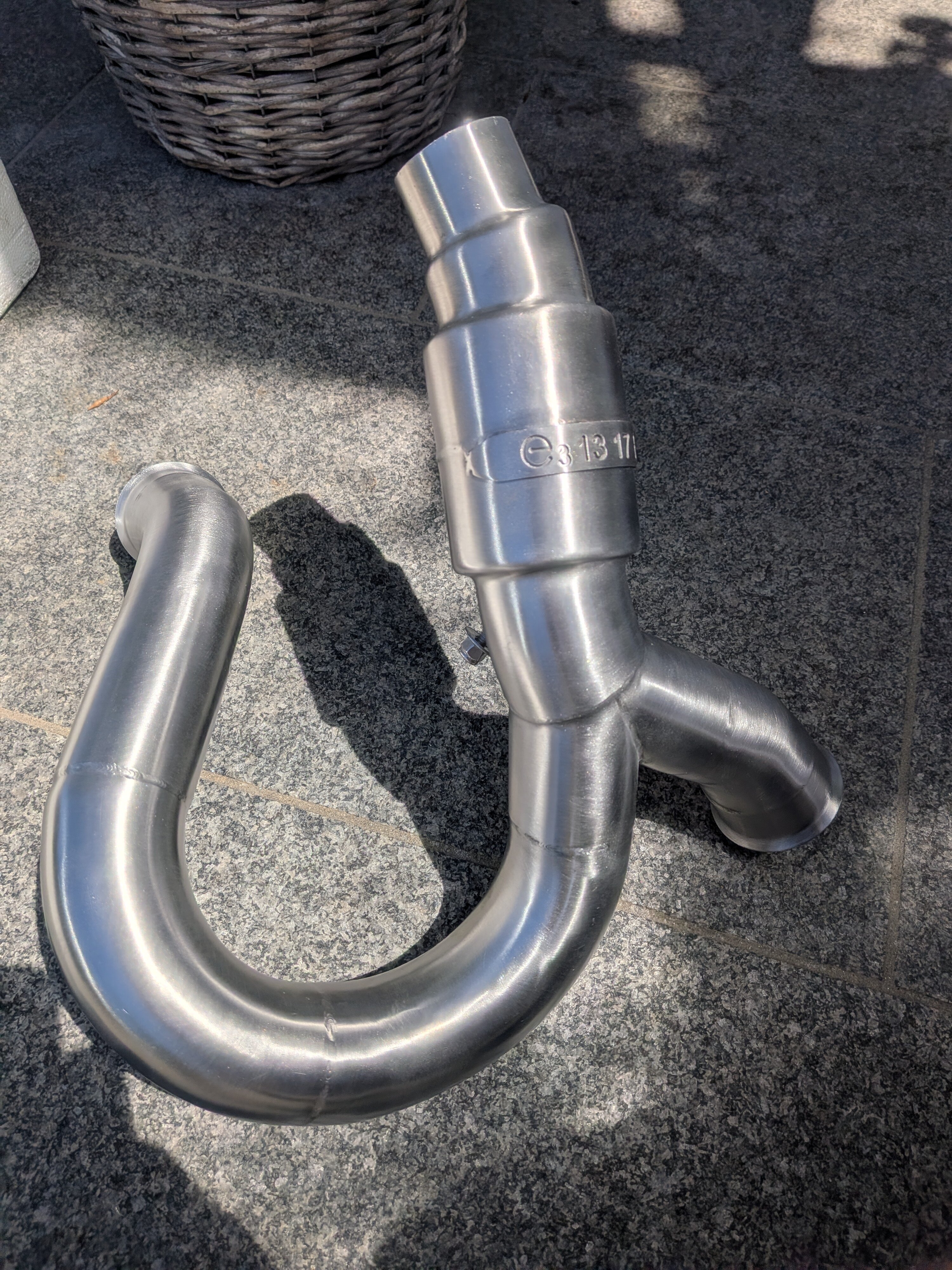

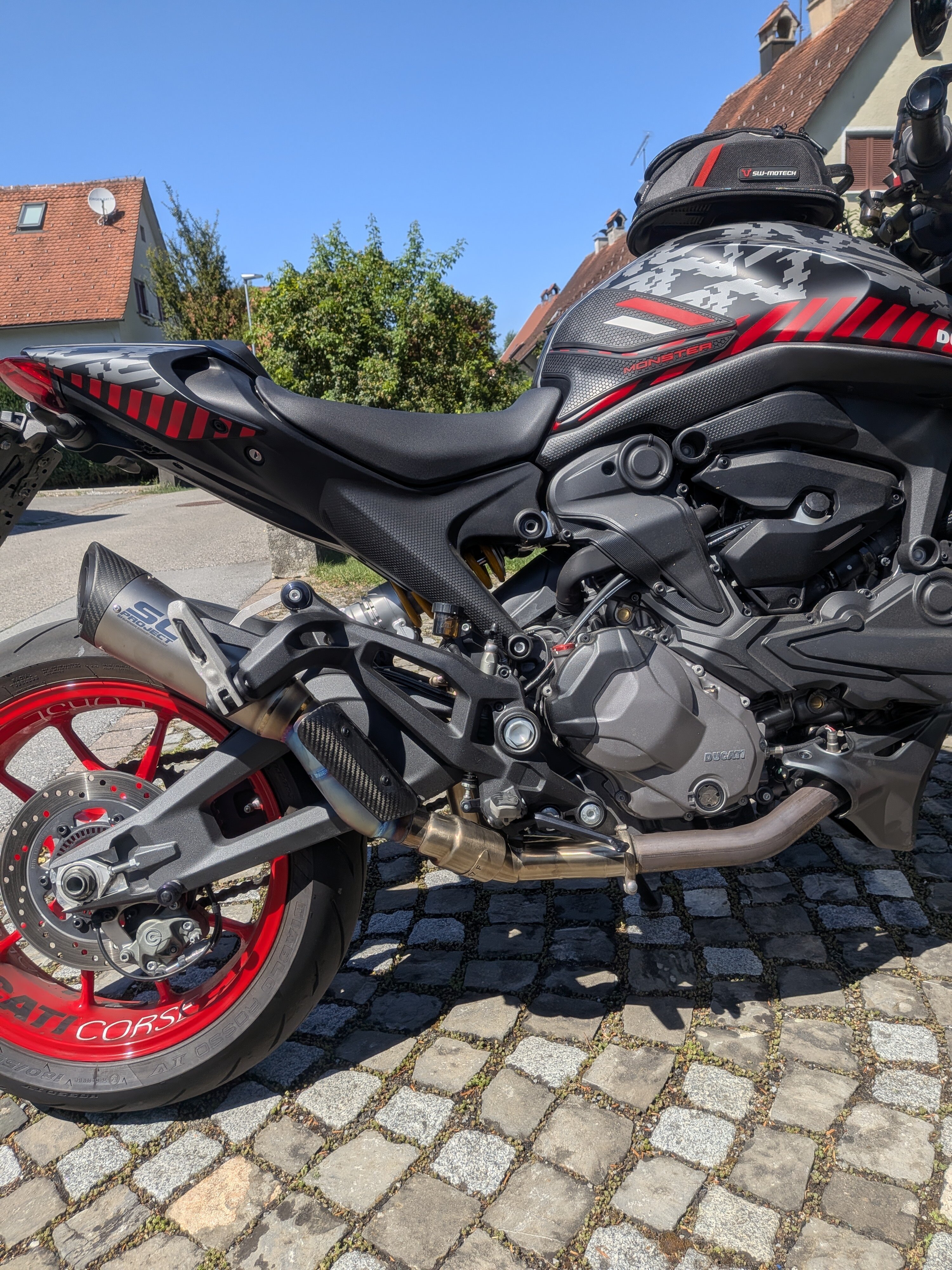

Krümmer ist heute gekommen. Jetzt klingt die Monster nach Ducati, jedoch muss der TÜV Prüfer bei der Mafia sein.. Die Lautstärke ist (zumindest mit dem sc project) grenzwertig. Ca. 94db im Stand um 101 bei Nenndrehzahl.
Mit original Kat waren es 80db/95db
Edited by Plaurin
Servus @Plaurin. Schaut Top aus. Leider ist Deutschland da etwas Rückständig. Ich habe auf der WDW etliche neue Monster mit Euro 5 bzw. Euro5+ gehört, das war nicht von dieser Welt. Die 1100EVO von meinem Sohn, mit dem Spark Low Mount ohne DB Eater übrigens auch nicht.
