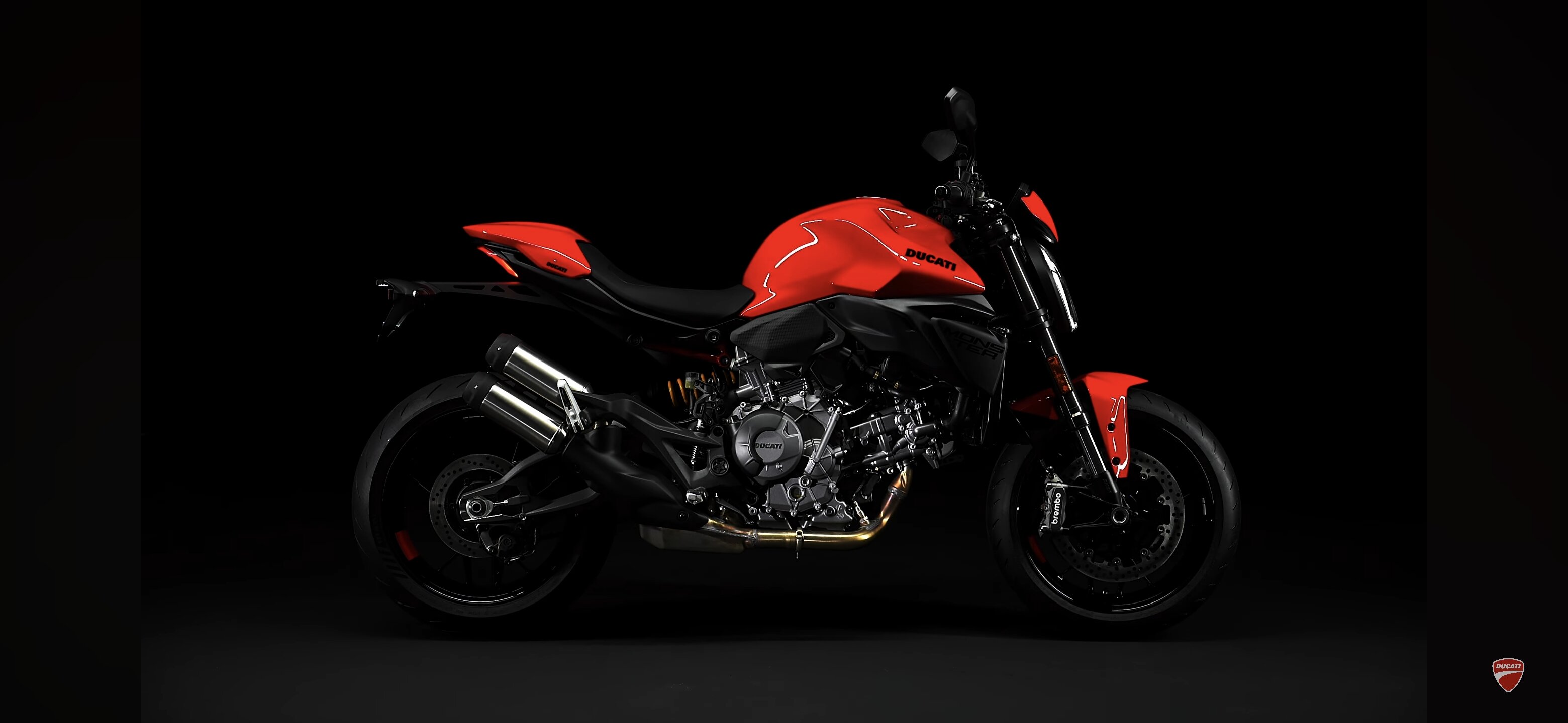

Den SC hatte ich schon am der + dran. Da ich ihn schöner finde und er auch etwas kerniger klingt habe ich ihn behalten und umgebaut. Leichter ist er auch, aber das ist nicht so entscheidend.
Neu gekauft um zu wechseln hÀtte ich ihn allerdings nicht, der Termi ist ja auch schick.

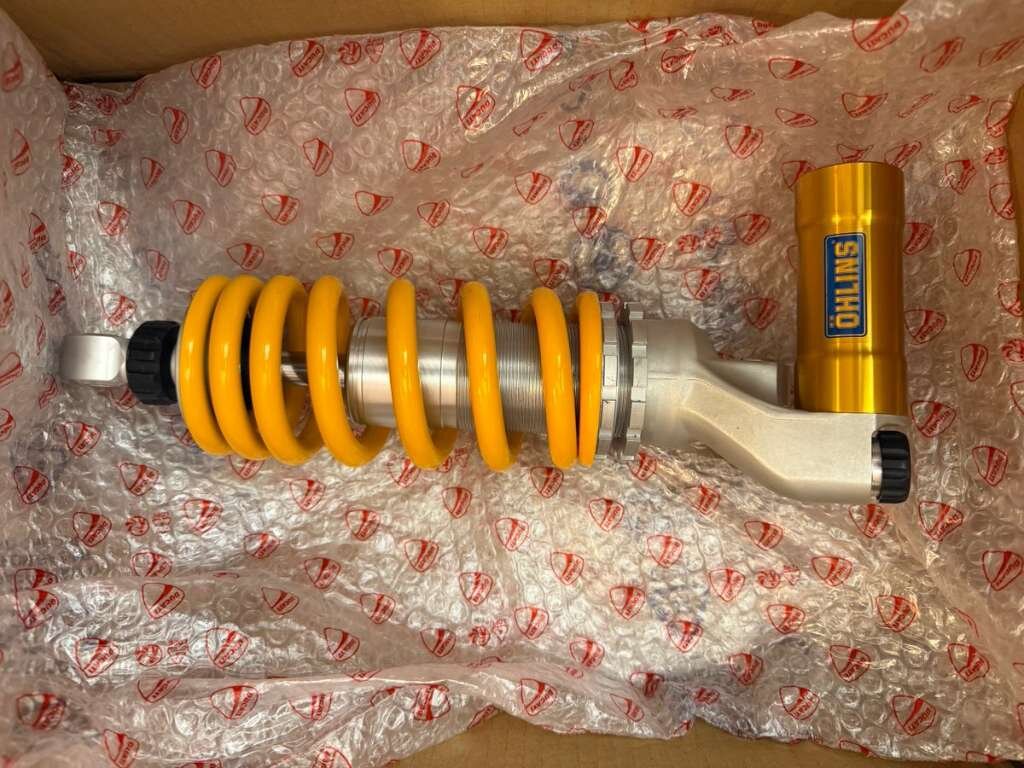

Hallo miteinander. Ich hab im Internet relativ billig einen Öhlins DĂ€mpfer der sp gefunden. Kann ich den ohne Probleme in meine normale 937 bauen? Der DĂ€mpfer mĂŒsste ja etwas lĂ€nger sein, was sich auf die Geometrie auswirkt. Hat das schon jemand gemacht? Ich könnte die Gabelholme auch noch bis zur Klemmung (ca 5mm) nach unten schieben, falls das ausgleichend wirkt
Liebe GrĂŒĂŸe aus Österreich
Am 13.1.2026 um 09:47 schrieb Plaurin:
Hi, ich habe mir die MĂŒhe gemacht und die Teilenummern der Schwingen verglichen. Die sind unterschiedlich. Wenn du das FB schon hast und es rein passt, wĂŒrde ich einen Öhlins Spezialisten fragen ob er die Kolbenstange kĂŒrzen kann und andere Feder einbauen kann.
Ich gehe davon aus dass es nicht passt, weil Öhlins ein Zubehör FB fĂŒr die normale Monster hat.
An der  SP wurde viel mehr angepasst als nur Öhlins rein.
Radstand, Lenkkopfwinkel und Nachlauf wurden auch geÀndert
  • Thanks 3

Darf ich fragen, warum du auf den SC umgestiegen bist?
Mich wĂŒrde nur der Unterschied interessieren, da ich mit dem Termi eigentlich ganz zufrieden bin.
Danke Dir 😎
Moin,
ich habe damals bei meiner Monster+ auch den Termignoni gegen SC-Project getauscht.
Vom Klang her viel besser
lg Nils
