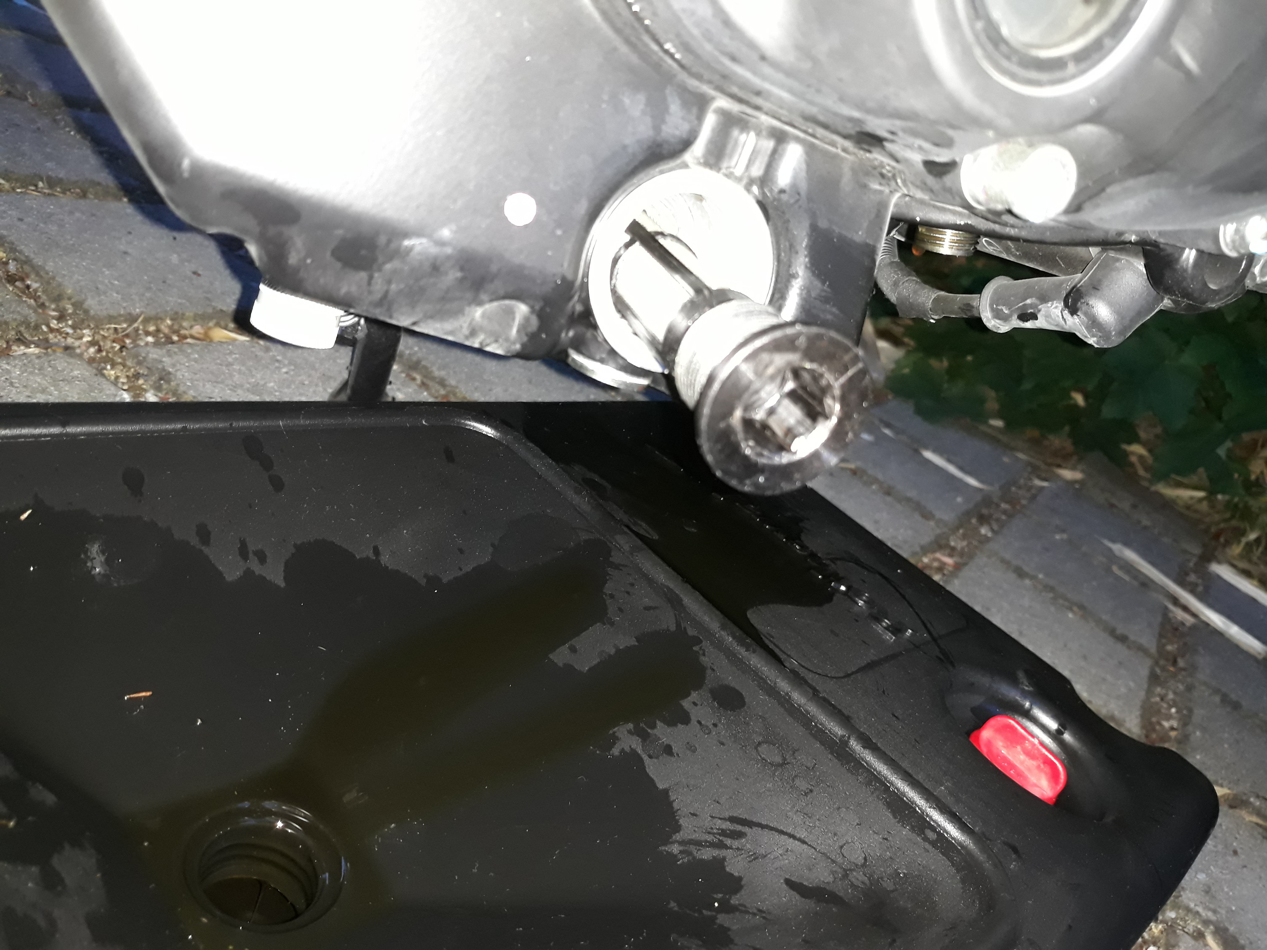

ich wollte beim nächsten Ölwechsel auch mal selber das Ölsieb kontrollieren. Wenn ich das so sehe, dann sind die Schrauben des Deckels doch sehr fest. Sind die mit Loctite eingeklebt? Aber die eigentliche Frage ist: Wie bekomme ich das Ölsieb raus (ist das eingeschraubt) oder welche Dichtungsmasse nehmt ihr für den Deckel (das Orignale ThreeBond 1215)?
Die Schrauben waren an meiner Monster nicht sehr fest und auch nicht eingeklebt. Lediglich etwas Dichtmasse vom ansetzen des Deckels war am Gewinde, mehr nicht. Das Ölsieb ist gesteckt und muß vorsichtig nach unten rausgezogen werden. Ich habe danach wieder die originale Dichtmasse und 4 neue Dichtringe verwendet.

Okay, dank Dir. Wie bekomme ich das Ölsieb zu fassen, Spitzzange oder kann das Ölsieb dabei beschädigt werden? Wo hast Du die Dichtringe bezogen?
Und gleich noch ne Frage. Was ist das Anzugsdrehmoment für die Schrauben des Deckels am Ölsieb?

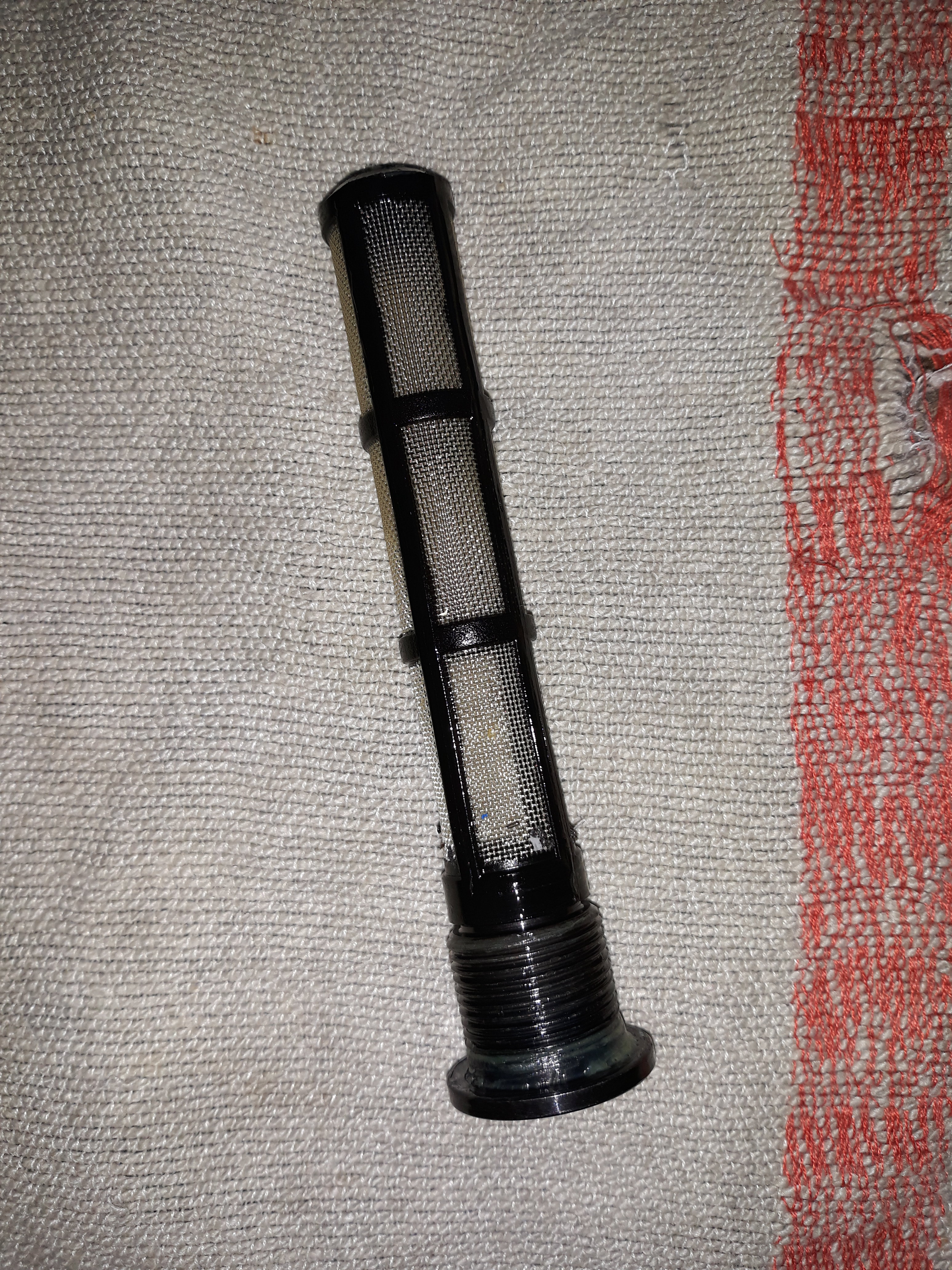

Den Filtereinsatz habe ich mit einer kleinen Wasserpumpenzange herausgezogen, dabei aber sehr vorsichtig vorgehen damit nichts beschädigt wird. Die Alu Dichtringe habe ich aus einem universellen Satz den ich mir mal gekauft habe, sollten aber auch bei Ducati erhältlich sein. Ich verwende nur lieber Dichtringe aus Alu und nicht aus Kupfer. Drehmoment der Schrauben laut Werkstatthandbuch 10Nm.

Das ist kein Gepfriemel. Geht ohne was weg zu bauen, Schraubdeckel auf, Filter raus/rein, neue Dichtung, Schraubdeckel zu. Ich würd’s machen, gerade beim gebrauchten Motorrad, wo man die Historie nie 100%ig kennt.
