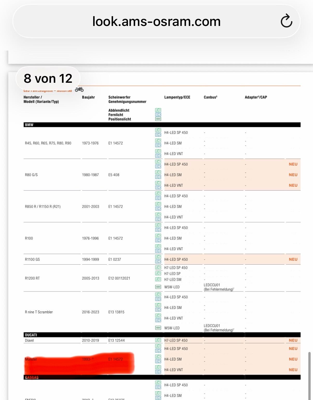

Die ABE`s von Osram findet man auch ohne den Strichcode auf der Verpackung nutzen zu müssen, hier:
Osram_ABE
dort sind auch alle Fahrzeugtypen gelistet, für die ein Umbau zulässig ist.

Am 29.3.2026 um 14:17 schrieb mex:
...hier:
Osram_ABE
Jetzt habe ich gerade mal in diese Osram ABE reingeschaut, fuer H4. 38 Seiten durchzuwuehlen, war mir zu ermuedend. Also im Dokument gesucht. Und was steht auf der letzten Seite? Meine Monster !😇
Na, ich werd's dann wohl mal ausprobieren.

Als ich vor einem Monat das erste Mal suchte, fand ich immer nur einen Satz a 2 Stück. Ich möchte aber nur eine haben. Das Paar gibt es ab 114€, aber was soll ich mit 2 Stueck fuer die Ducati? Eine einzelne, ich habe nur ein Angebot gesehen, soll 81 € kosten??? Hmmm 😶
Hat jemand einen faireren Preis fuer eine Osram Night Breaker Speed 450 H4 gefunden?

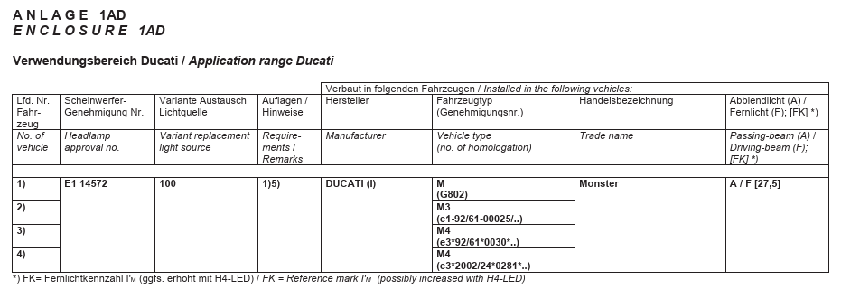

Das "1993 -*" bedeutet wirklich "strassenzugelassen für alle Monster-Modelle bis inkl. heute? Glaub nicht, denn.
Im anderen Dok stehen explizit wieder nur M, M3 und M4 - also eher nix mit 1100 und EVO.
Edited by Petersil
Das ist die ABG für die H4-LED-Birnen von OSRAM. Die dürfen in allen Monstern M, M3 & M4 mit dem Scheinwerfereinsatz mit der E-Nummer E1 14572 gefahren werden.
Ab M5 ist der Scheinwerfer ein anderer und H4 wurde auch nicht mehr verbaut.

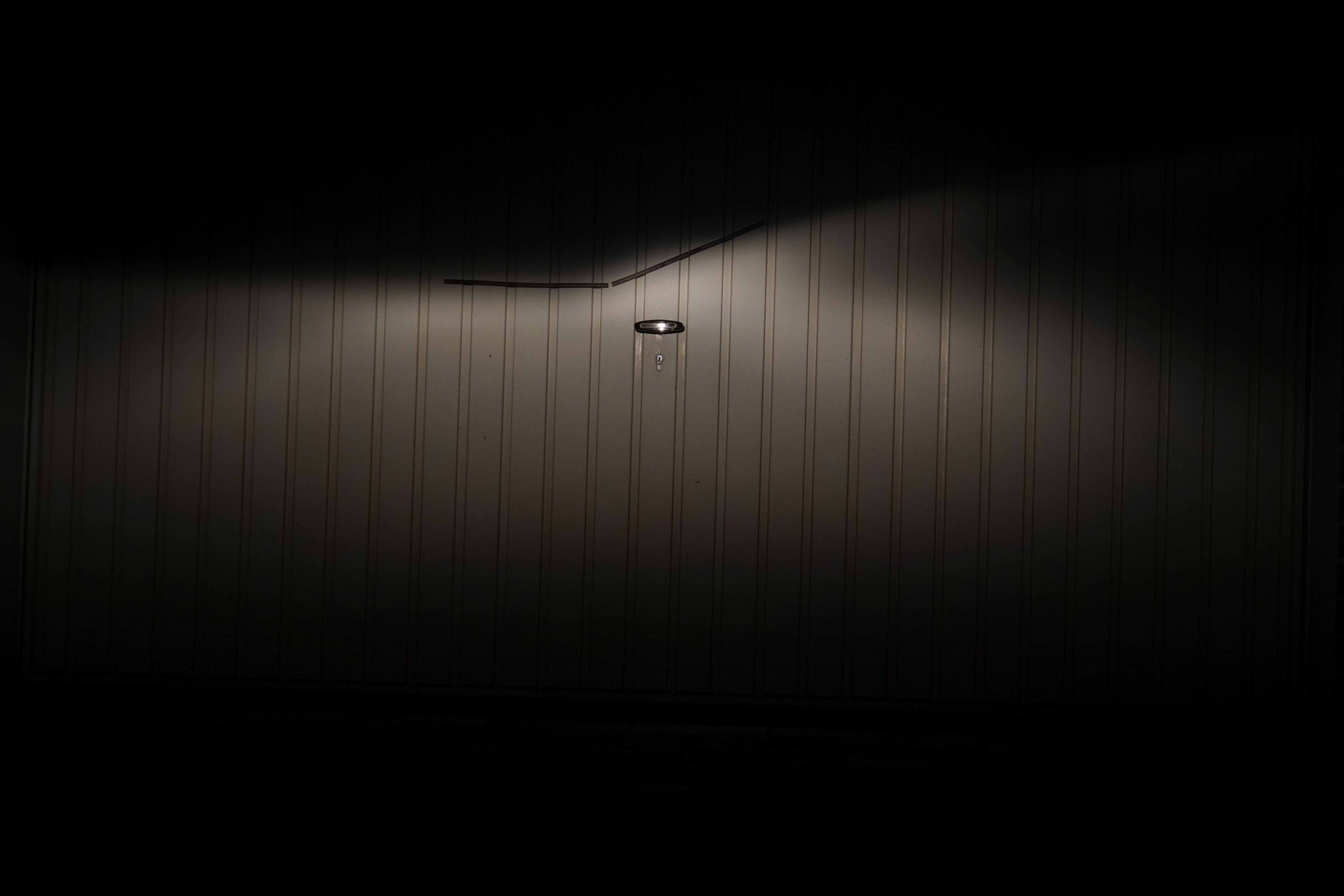

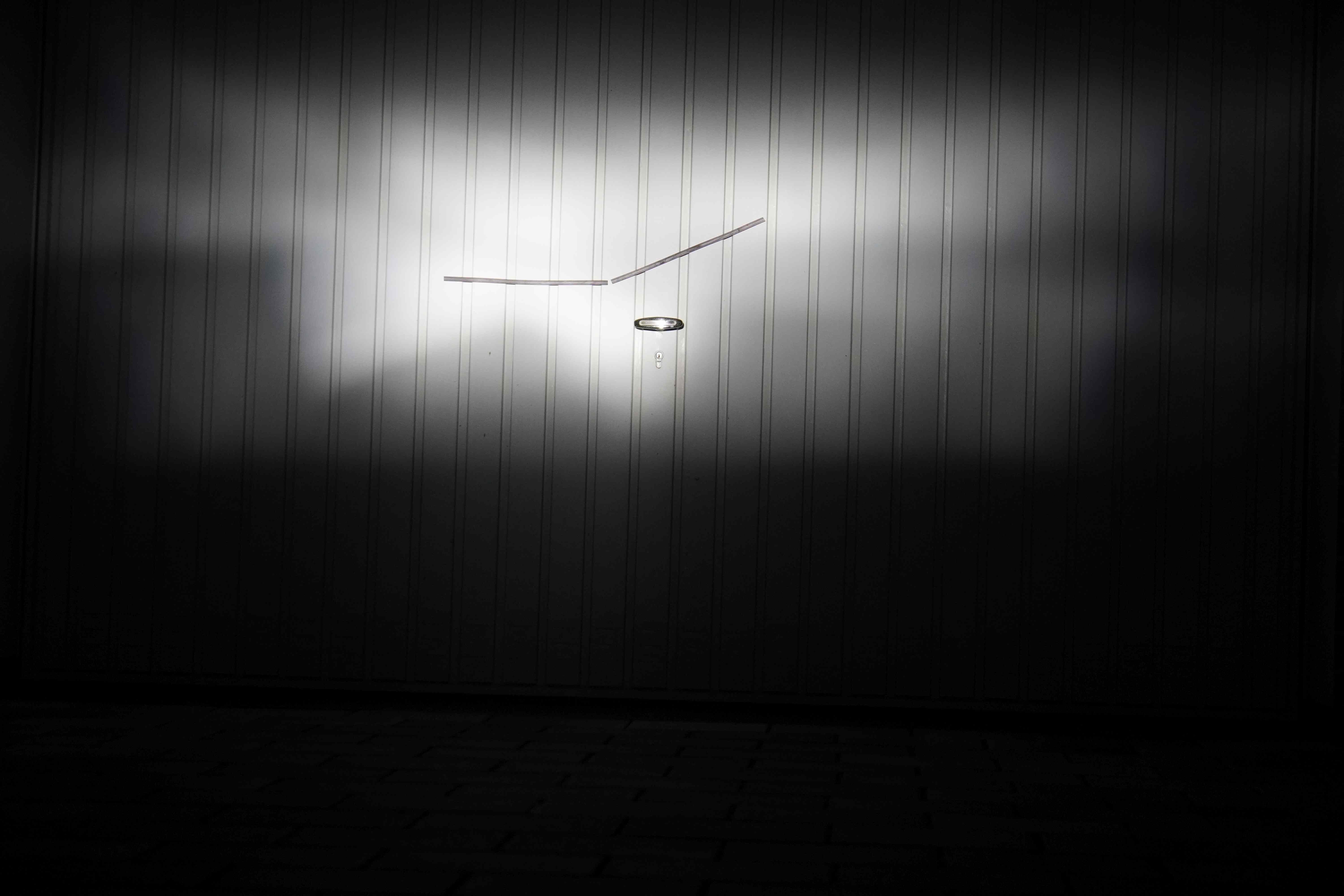

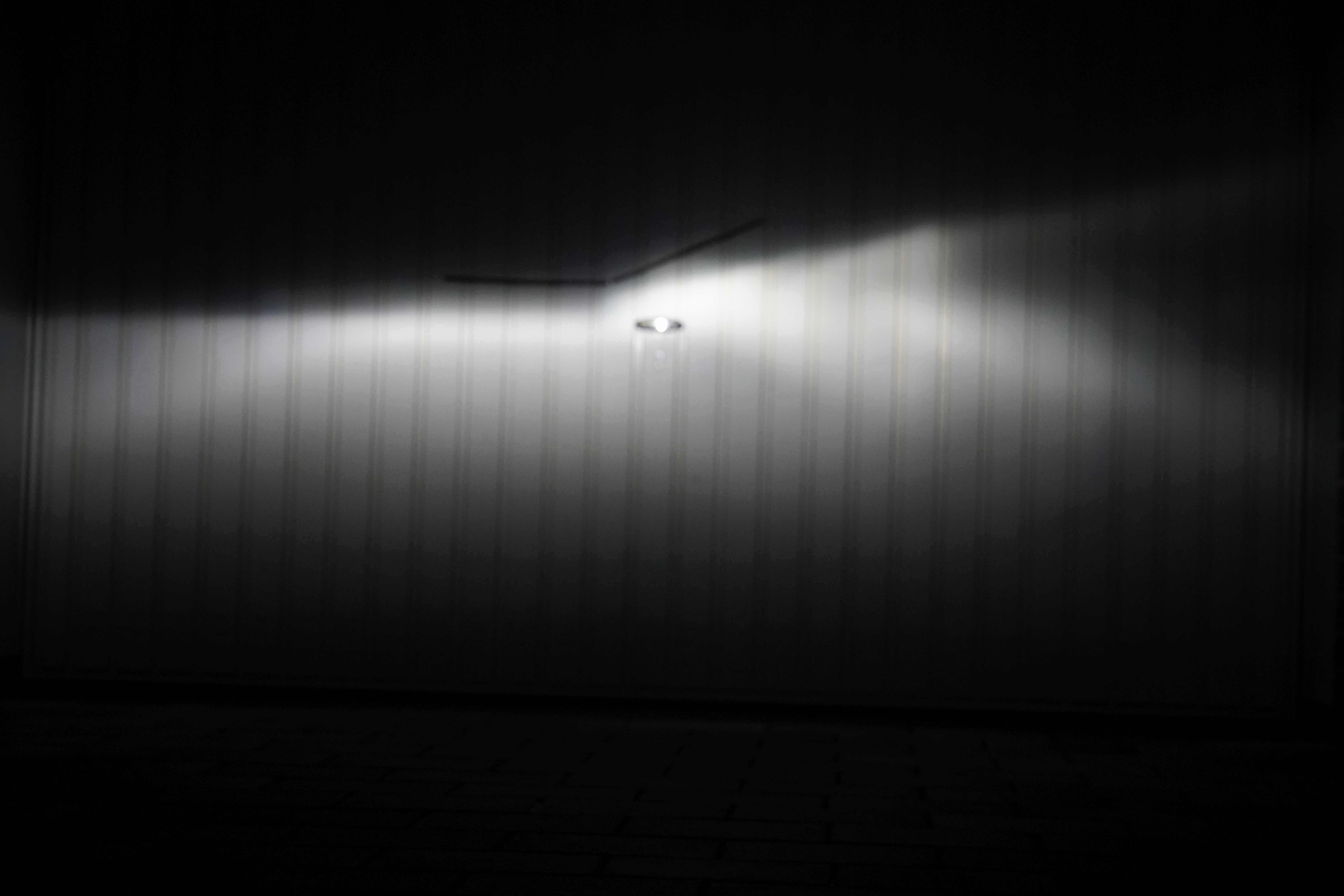

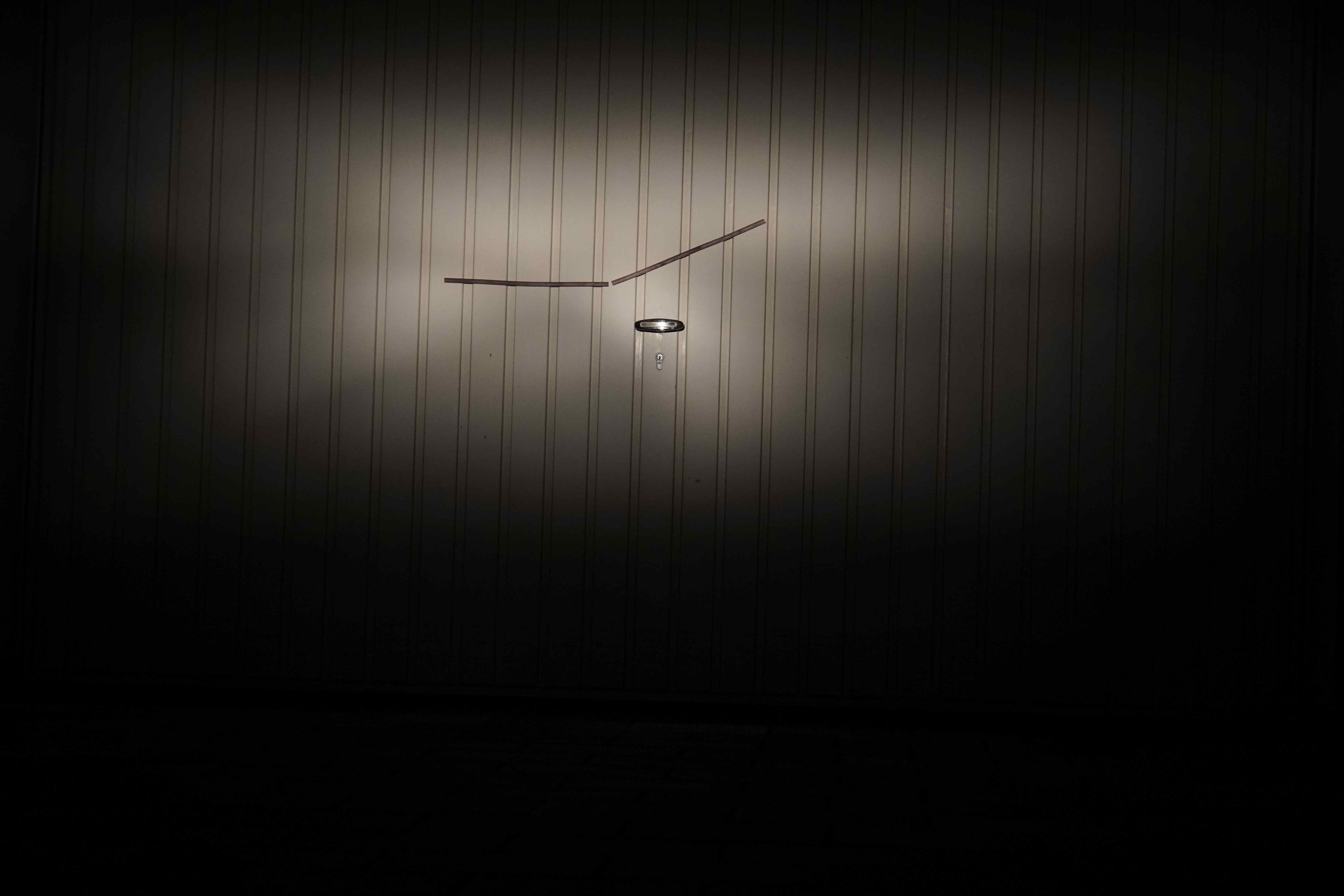

Ich hab eben die Osram Nightbreaker Speed 450 eingebaut.
Damit ihr euch einen Eindruck machen könnt mal ein paar Bilder.
Die sind mit der Kamera im manuellen Modus mit gleicher Belichtungseinstellung gemacht damit die Helligkeit vergleichbar ist.
Blöder Weise hab ich bei dem LED Abblendlicht nicht richtig scharf gestellt, aber um die Helligkeit zu vergleichen tuts das.
AbblendlichtH4.thumb.jpg.e68ed868ca4fea0749436469a482b859.jpgAbblendlichtLED.thumb.jpg.7777df2c128f4e9b8e5c65ecc10e2a0f.jpgFernlichtH4.thumb.jpg.b190a12410c9a42f095293d85810cd2d.jpgFernlichtLED.thumb.jpg.8ce0069d567835f73cdf9bb33bb11b30.jpg
Der Scheinwerfer wurde dabei nicht verstellt.
Jetzt bin ich gespannt wie es sich fährt.
Ich hoffe das hilft sich einen Eindruck zu verschaffen.
Viele Grüße
Frank
