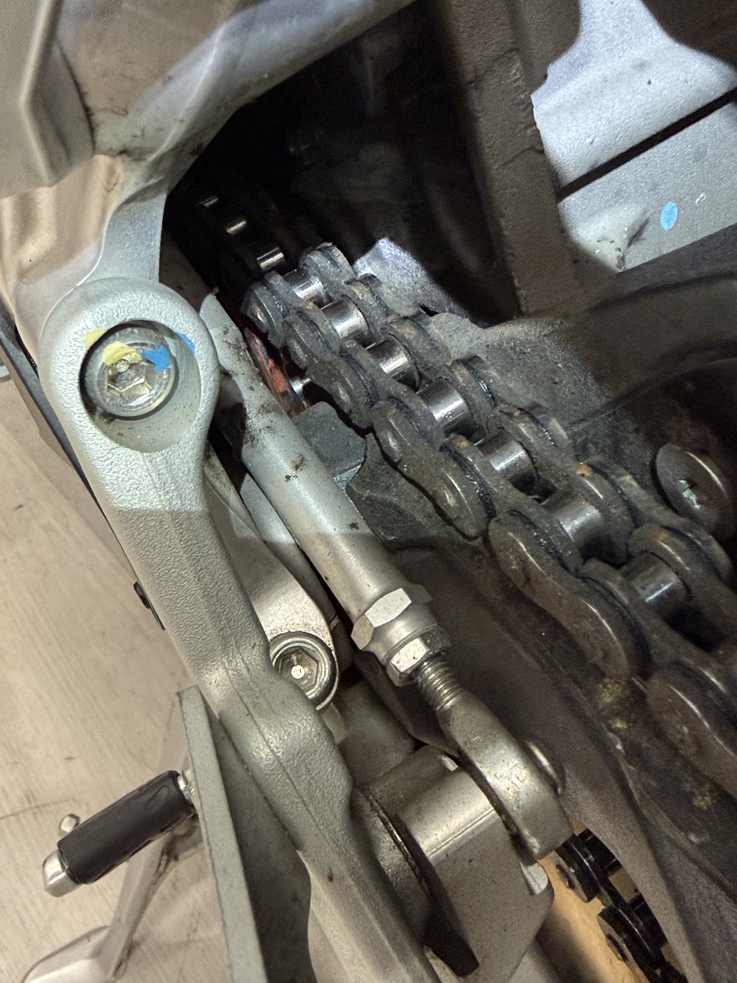

Ich gehe fix davon aus das @Croduc Recht hatte mit dem Kettenschutz und wo er herkommt. ABER obwohl einer bei meiner Kette steckt, fehlt er nicht an der Schwinge 😂😂
ich hab also keine Ahnung wo der herkommt 🙈
vor 7 Stunden schrieb cagiva1978:
Jetzt noch ein Funfact.
Der untere Gleitschuh ist das, den du uns hier ⬆️ zeigst. Das ist die No.9. auf der Zeichnung. Dir hat es das Teil mit der No. 10 zerlegt, den oberen Gleitschuh. Reste davon könnten noch oben im Kettentunnel in der Schwinge zu finden sein, zumindest die Anschraubpunkte.
Und wenns den oberen Schuh zerlegt, ist oft auch die Schwinge durch die Kette angeschliffen. Vielleicht hast du Glück, und der fehlt nix. 🍀
https://www.ersatzteile-ducati.de/ducati-motorrad/Streetfighter/2024/Streetfighter_V2/Streetfighter-V2/HINTERRADSCHWINGE/916/5/0/916
Der Drehrichtung der Kette geschuldet, hätte es dir den unteren Schuh auch nach hinten unauffindbar weggehauen, hätte dieser aufgegeben.

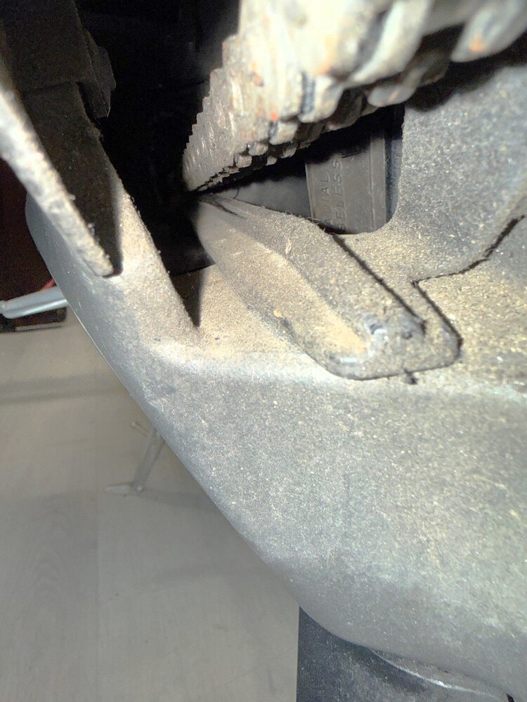

also oben ist auch drauf, aber versuche nochmal in den Kettentunnel zu schauen oder zu photographieren. Dass die Richtung, in der sich die Kette bewegt, den unteren Schutz hätte rauspfeffern müssen ist mir schon klar 😅
Ich hätte eben nichts fehlendes bemerkt...

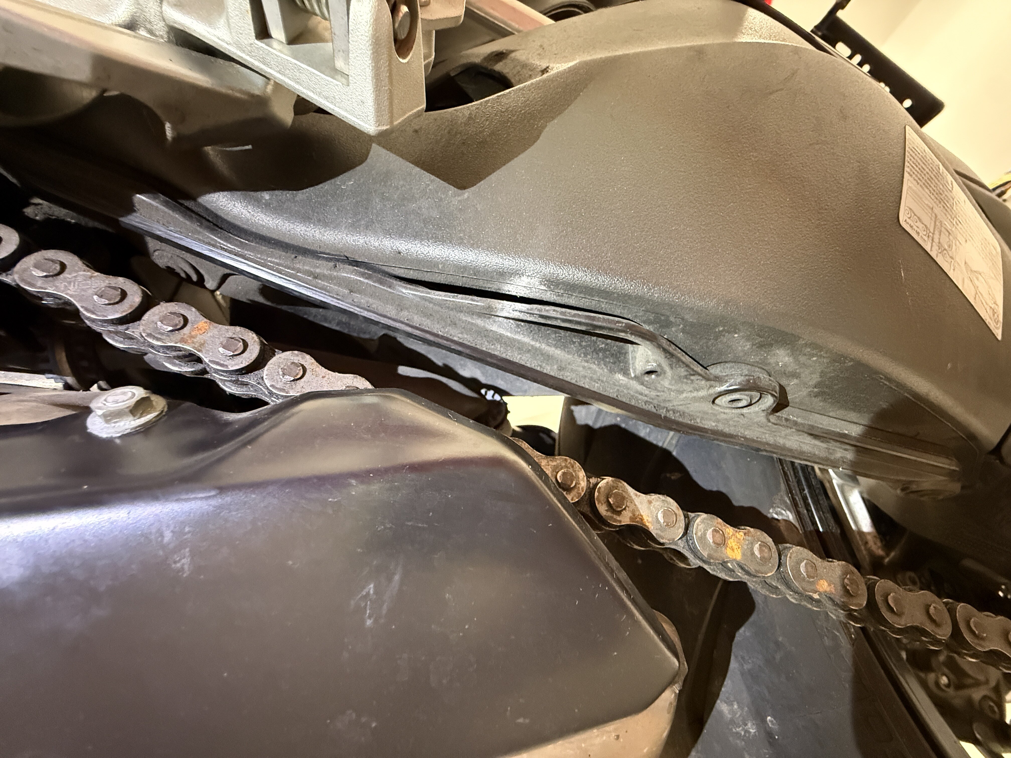

Warum fotografierst du mit so wenig Abstand zum Bauteil, da erkennt man ja nur den schlechten Pflegezustand des Antriebs. 😅 Aber es sieht dennoch so aus, das erkennt man auf dem letzten Bild mit Blick von hinten in den Kettentunnel, dass der Gleitschuh schon da ist, wo er hingehört.
Kannst ja trotzdem gerne noch die Perspektive vorne nach dem Austritt der Kette aus der Schwinge von der Seite fotografieren...grüner Rahmen.
Nicht, dass nur der vordere Teil des oberen Schuh´s abgerissen ist, den du dann am Ritzel gefunden hast.

vor 22 Stunden schrieb cagiva1978:
Der Gleitschuh geht zwar nicht bis ganz vorne aber doch fast, aber nichts was so lange ist wie das Zeil das gesteckt ist 🤷‍♂️
Sieht gut aus und nicht danach, als würde an dem Schuh was fehlen.
Das was du gefunden hast, könnte also wirklich der Rest eines defekten Gleitschuhs sein der erneuert, aber der gebrochene Rest nicht ganz entfernt wurde. Bleibt bis zum Ende ein Kuriosum.
