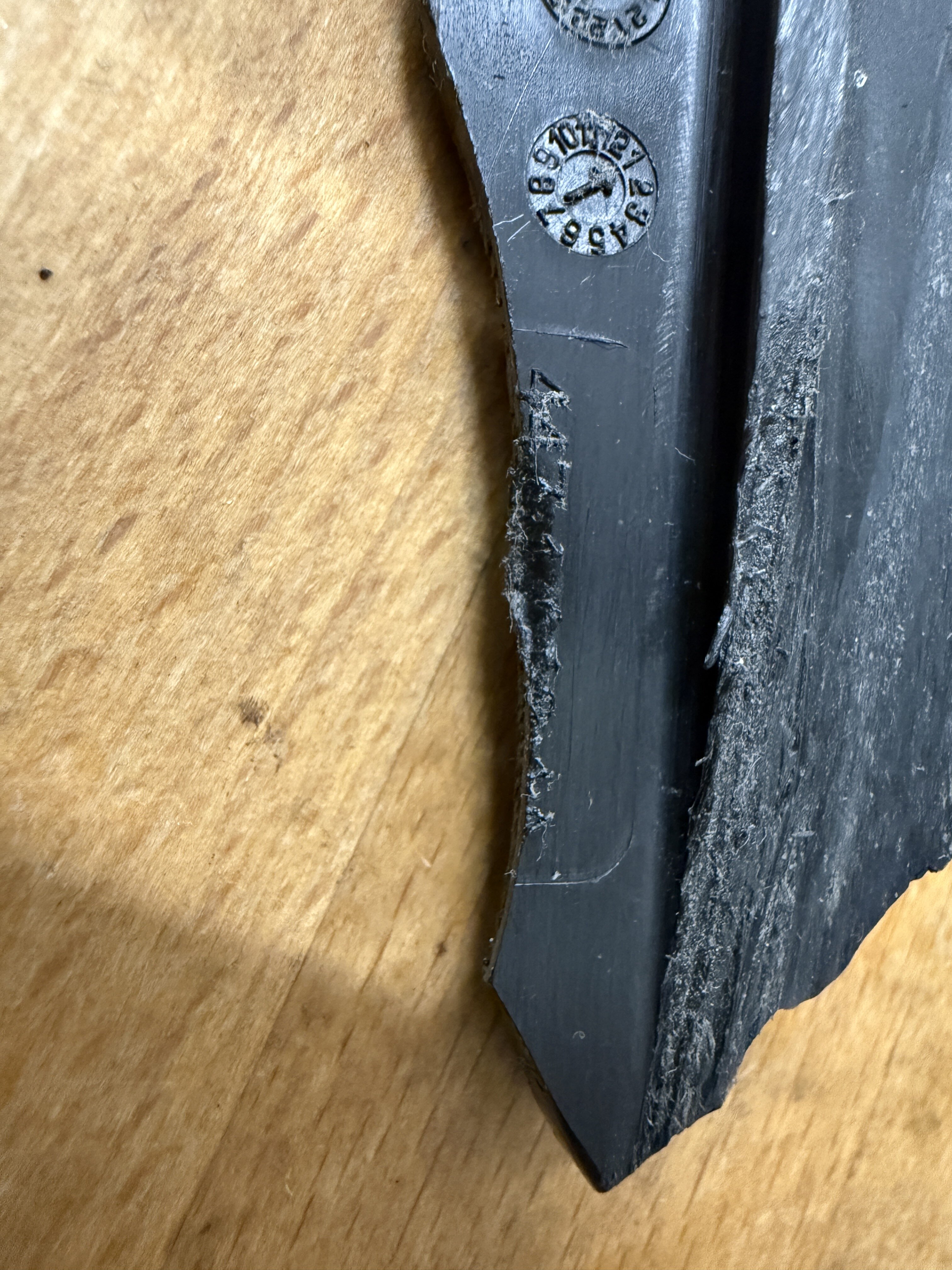

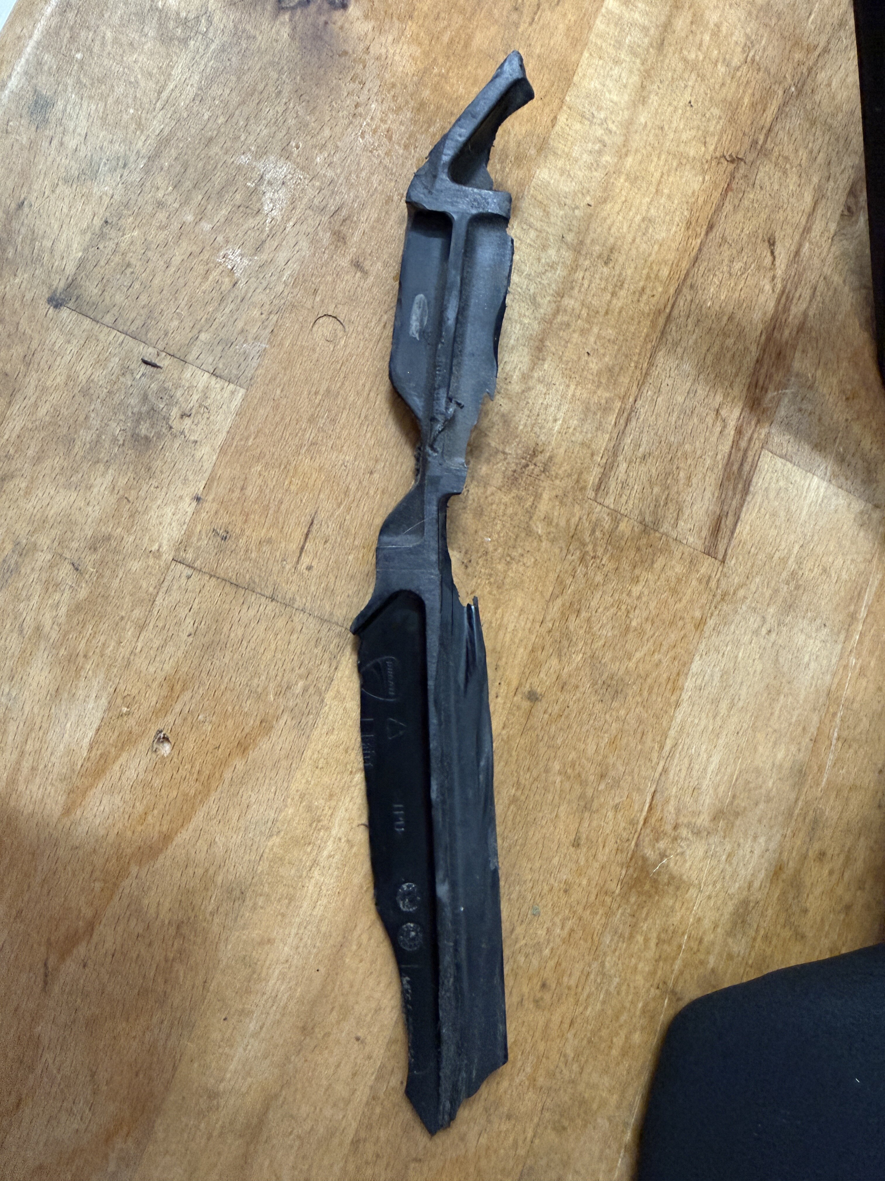

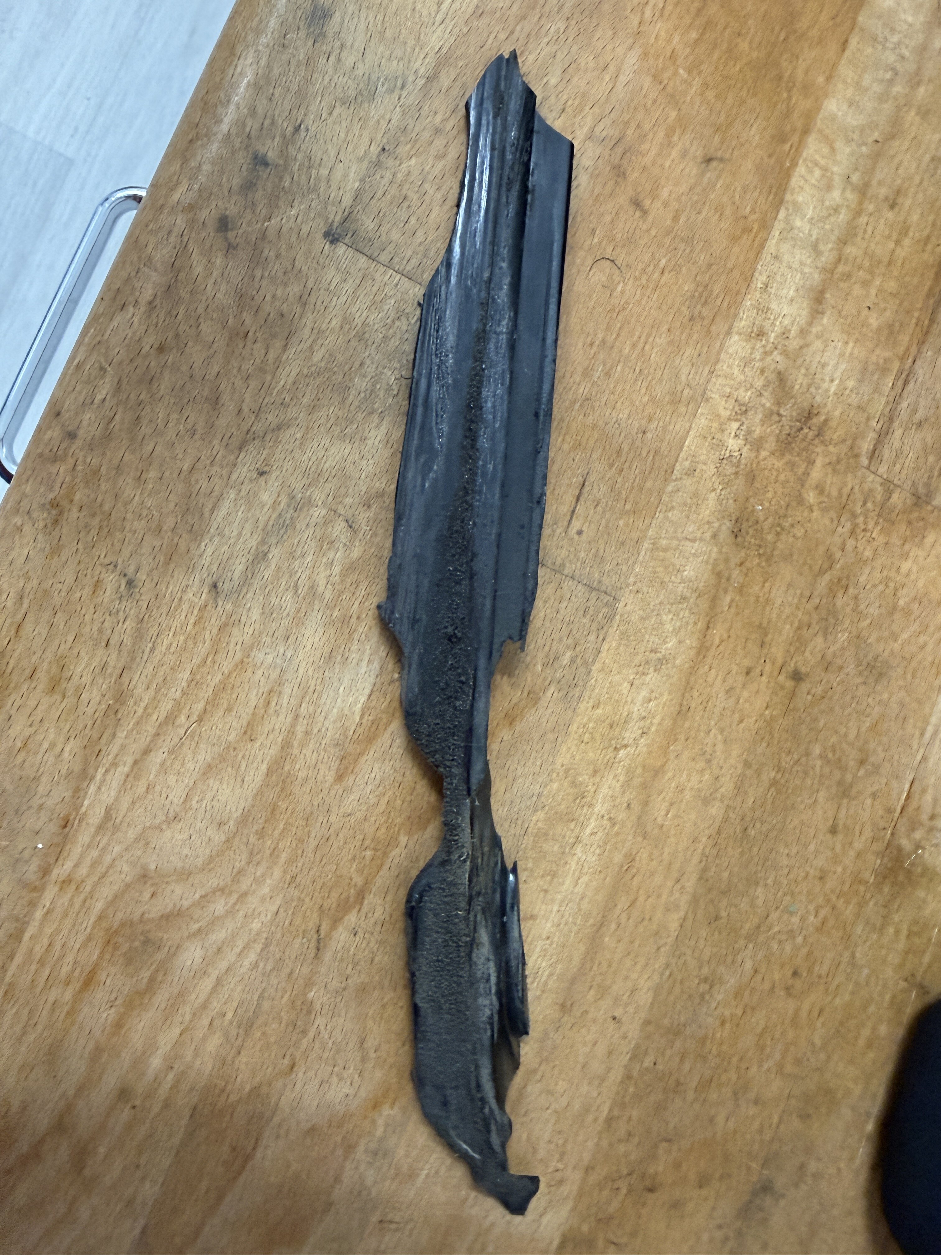

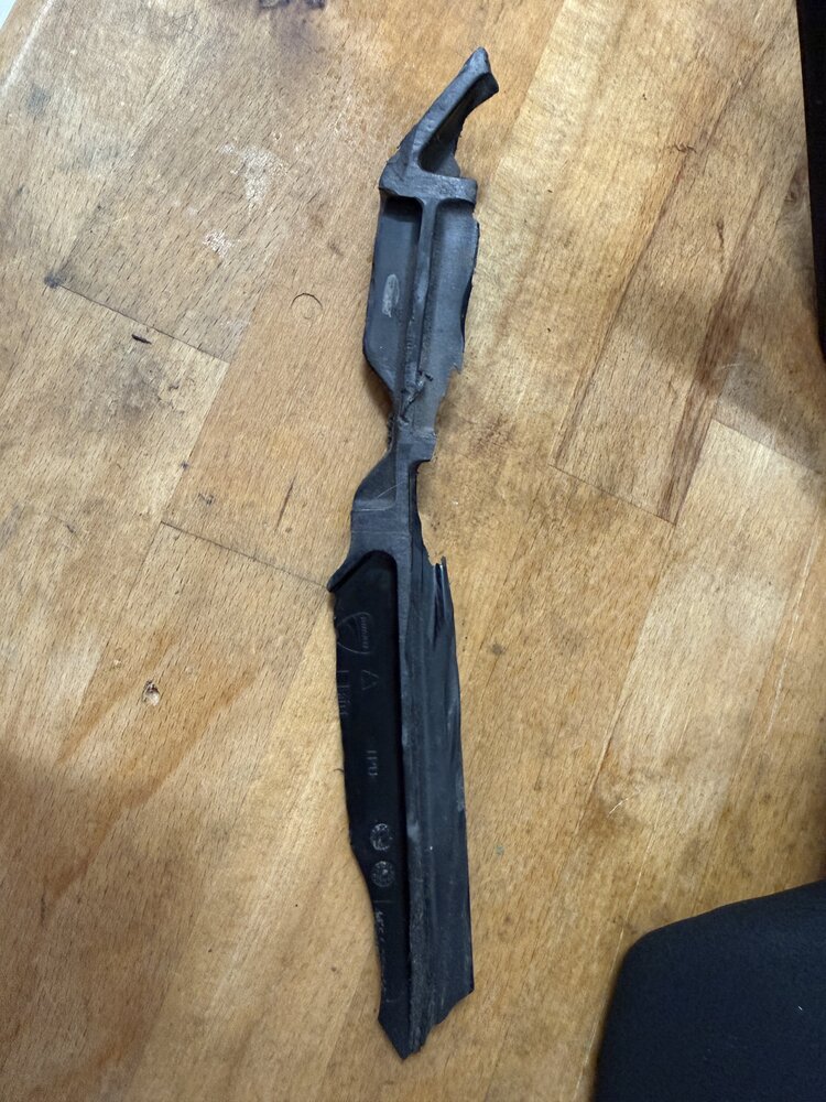

Hallo zusammen, ich habe mir gerade eine 2023 SF V2 zugelegt und bin dabei sie für die Saison fit zu machen…
Ich habe dabei ein Plastikteil entdeckt das zw. Antriebsritzl und Motorgehäuse eingeklemmt war und nach hinten Richtung Hinterrad gezeigt hat. Die Kette hat es schon ziemlich zerfräst.
vielleicht habt ihr eine Idee was das sein kann.
Ich wüsste gern ob ich da was ersetzen muss oder es „nur“ eine Abdeckung war.
es sieht etwas wie die Gleitschienen für die Kette aus, die auf der Schwinge sind…
Die Nummer die ich erkennen konnte beginnt mit 447 1
denke ich …
  • Confused 2
vor 37 Minuten schrieb Testastretta Evoluzione:
Das sollte ein Teil vom Kettengleitschuh sein:
Unterer Kettengleitschuh:  44712581A
Oberer Kettengleitschuh:  44712693A
https://www.ersatzteile-ducati.de/ducati-motorrad/Streetfighter/2024/Streetfighter_V2/Streetfighter-V2/HINTERRADSCHWINGE/916/5/0/916
Danke!!
dann muss ich mich da echt einmal darunterlegen… beim ersten Suchen hätte ich nicht gesehen dass wo etwas fehlt aber, dass passt alles zusammen 🙈
Das hilft mir sehr 👍💪

Dann drücke ich dir mal beide Daumen, dass deine Schwinge nichts abbekommen hat. 🍀 Wenn die Gleiter schon so aussehen...aber ich will jetzt nicht den Teufel an die Wand malen. Habe sowas auch noch nicht gesehen, nicht bei so einem jungen Motorrad Baujahr 2023 und auch sonst nicht.
Der Erstbesitzer hat die kleine SF sehr zaghaft bewegt, weil er zum Einen keine Ahnung von Motorrädern hat und zum Anderen auch nur ca. 2000km pro Jahr gefahren ist. Er war schon fertig mit den Nerven dass er einmal 170kmh gefahren ist und eine Tour die über 200km war 😉
Aber ja, es sind ein paar Sachen die gemacht werden müssen und das mit dem Kettengleitschutz ist wirklich ungewöhnlich.
Sowas habe ich noch nie gesehen und wie du richtig sagst, schon gar nicht bei einem so jungen Motorrad?!
Könnte ev. an zu geringer Kettenspannung gelegen haben 🤷‍♂️ Ist die Sekundärübersetzung noch original ?
Aber das eine Kettenschiene „durch/anschleift“ (zB durch „Kettenpeitschen“, kleineres Ritzel/Kettenblatt) ist so außergewöhnlich nicht - zB bei der Tuono V4/RSV 4 sollte man da ein Augenmerk drauf haben…

Tatsächlich?
Also ich habe sowas noch nicht gesehen…
Ich werde mich die Tage mal unter den Bock legen und mir die Schwinge genau anschauen.
Der Erstbesitzer hat sicher nichts verändert, dafür hat er zu wenig Ahnung und Plan.
Das teil ist ein Problemteil.... wurde bei mir schon bei der 1000er Inspektion ausgetauscht, weil es abgerissen war. ich weiß nicht, ob der Fehler in der Serie abgestellt wurde, bei mir hält es seit dem Tausch (14 tkm aktuell)
