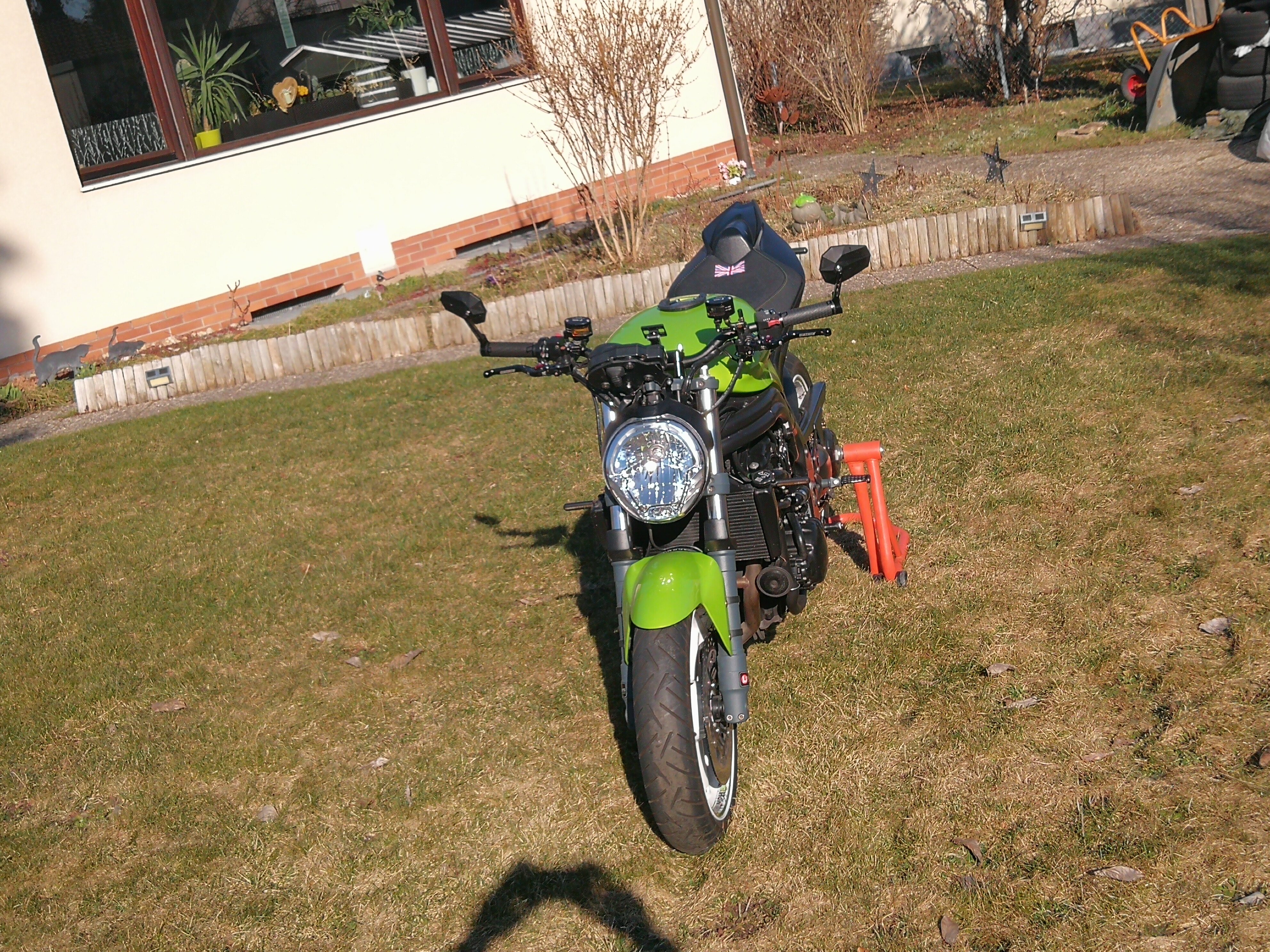

vor 5 Minuten schrieb Valefortysix:
Dafür gibt es Lösungen. Nennt sich zB Ducati 🤣 Und die 848 Front ist jetzt auch nicht unbedingt schön ;)
Auch nicht schlecht ne Monster mit Dreizylinder 🫡
Mir persönlich gefällt die Lichtmaske bei der ersten SF. Auch wenn sie sehr japanisch aussieht auf den ersten Blick und ein fettes gelbes Halogenlicht zu den LED "Augen" hat 😁

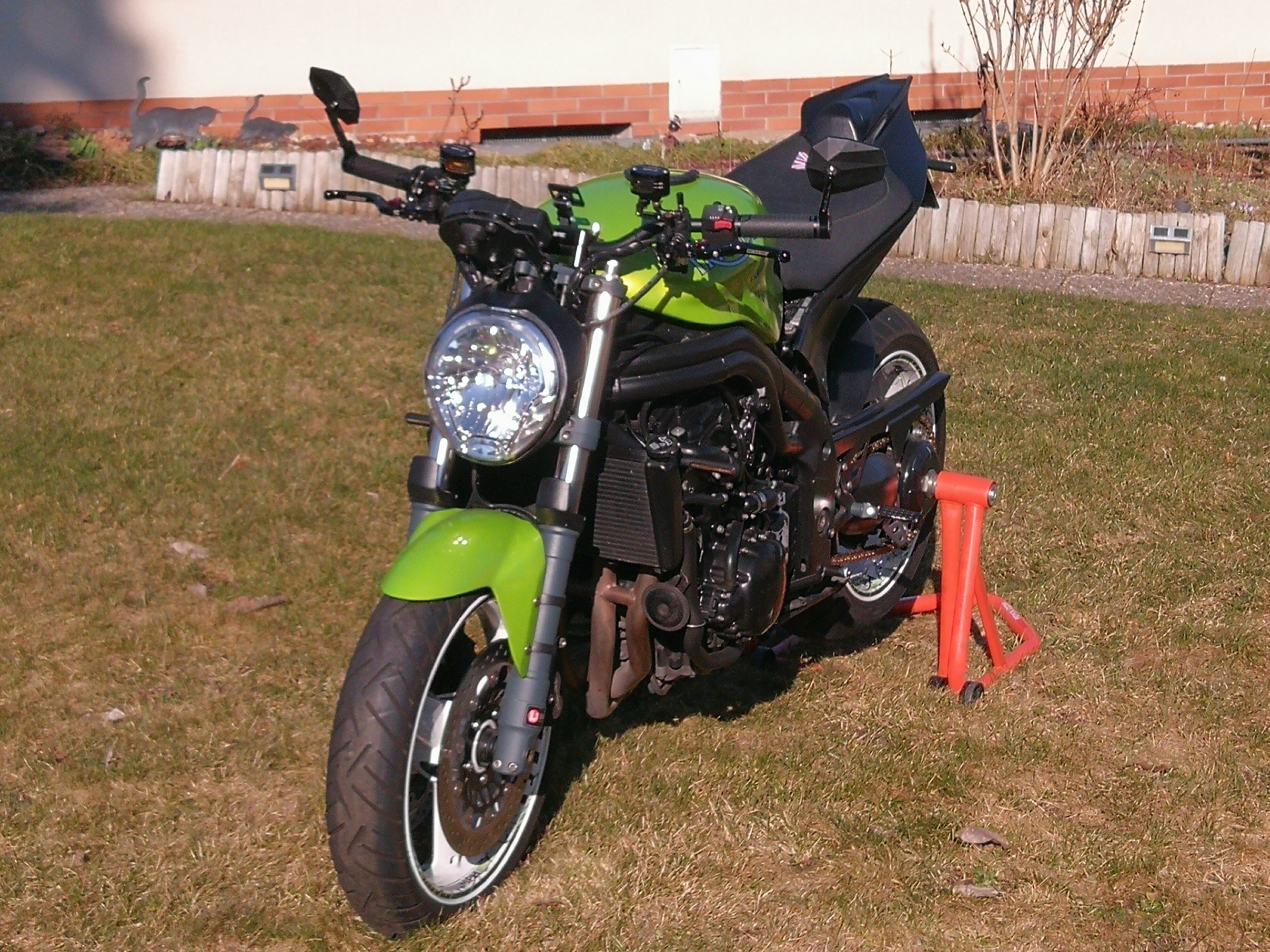

Evtl. ein älteres Baujahr mit wenig Km auf der Uhr? Die haben noch die 2 komplett runden Scheinwerfer.
vor 1 Minute schrieb SoylentDom:
Leider für mich "noch" schlimmer 🙈
Glaube es liegt nicht an der Form des Scheinwerfers, sondern eher daran, dass es wie bei den alten aprilia tuonos zu weit nach vorne über die Gabel absteht. Es sieht nicht aus wie eine Symbiose.
vor 10 Minuten schrieb SoylentDom:
Warum habe ich diese hässlichen Eimer wohl entfernt? Abgesehen dass das Licht total mies war trotz 2 Scheinwerfer.
Edited by Valefortysix

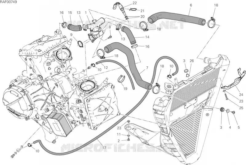

Hallo Zusammen,
meine Kleine hat in den vergangenen Tagen immer ein wenig vor sich hin gesudelt. Ich hatte unter der Bugverkleidung immer ein wenig Flüßigkeiten.
Nach Abbau der Seitenverkleidung konnte ich einen Schlauch als Quell allem Übels feststellen.
Laut der Explosionszeichnung handelt es sich hier um den Schlauch mit der Nummer 12.
KUEHLERKREISLAUF-Ducati-Motorrad-Streetfighter-2022-Streetfighter-V2-Streetfighter-V2-18.jpg.fc4efe745659f31b5cfc45a70ca8cfa6.jpg Da er ja irgendwie im Zusammenhang mit der Kühlerkreislauf steht, war meine Vermutung des die Wasserpumpe vielleicht irgendeinen Defekt hätte. Allerdings ist die austretende Flüßigkeit farblich nicht wirklich der Kühlflüßigkeit zuzuordnen, sondern hat vielmehr eine ölige Farbe und Konsistenz.
Vielleicht weiß ja jemand von Euch, was der Fehler wäre und kann mir weiterhelfen.
Ist das ein Überlauf- oder Überdruckschlauch von der Wasserpumpe kommend? Weil der Schlauch ja ins Freie nach unten führt. Evtl. erst Kühlerflüssigkeit nachgefüllt? Kann auch dafür sein, dass er nur die Leckflüssigkeit ableitet, die während der Warmlaufphase an den Dichtungen austritt. Meine F800 hatte hier nur eine kleine Bohrung in der Wasserpumpe, die nach der Saisonpause auch etwas tröpfelte. Nachdem alle Dichtringe nach 100km wieder "flutschig" waren, war das vorbei.
Ob Überlauf- oder Überdruckschlauch kann ich nicht sagen. Ja Kühlflüssigkeit hatte ich erst nachgefüllt. Die Flüssigkeit die aus dem Schlauch kommt, ist allerdings nich rötlich und eher ölig 🤷🏻‍♂️
Bring sie die Tage mal zur Werkstatt 🤮
vor 39 Minuten schrieb EvoTino:
Das Kühlmittel wird von Dichtmittel und evtl. Lagerschmiere verunreinigt sein. Ich liege aber anscheinend schon richtig, wenn man andere Beiträgen in DUC-Foren liest. Ich würde es nicht runterspielen, hätte aber erstmal keine Panik. Nicht jede Wasserpumpe ist immer dicht. Manche laufen sich erst nach 20.000km ein.

Die Beiträge hatte ich auch schon gefunden. Aber herzlichen Dank.
Morgen kommt sie in die Wekstatt. Mal schauen was bei rauskommt 😢
Auch wenn es vielleicht nicht schlimmes ist, nervt es einfach 😩. Zur Zeit sind ja alle Werkstätten voll ausgelastet. Da wird es wohl eher nix mit Kilometer machen. Muss halt die Vespa herhalten 😂
