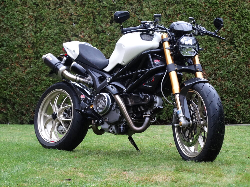

Da ich ja nur noch eine Monster habe , wechselt sie jedes Jahr ihr Farbkleid.
In ungeraden Jahren gibt's unschuldiges Weiß und für gerade Jahre gibt's das kleine Schwarze.. 😎:

vor 10 Stunden schrieb rocco216:
Also ohne das ABS Käbelchen (bei der Evo) vorne, das extra verlegt werden muss, ist der Umbau sicher in einer Stunde gemacht, oder?
Edited by Thomas Rossi
vor 2 Stunden schrieb Thomas Rossi:
Das ABS Kabel wird doch nur in die Führung gelegt und oben mittig auf dem Kotflügel die Schelle. Viel fummeliger find ich die Tankhälften und -wenn verwendet- das „Schwesternhäubchen“ am Tacho.

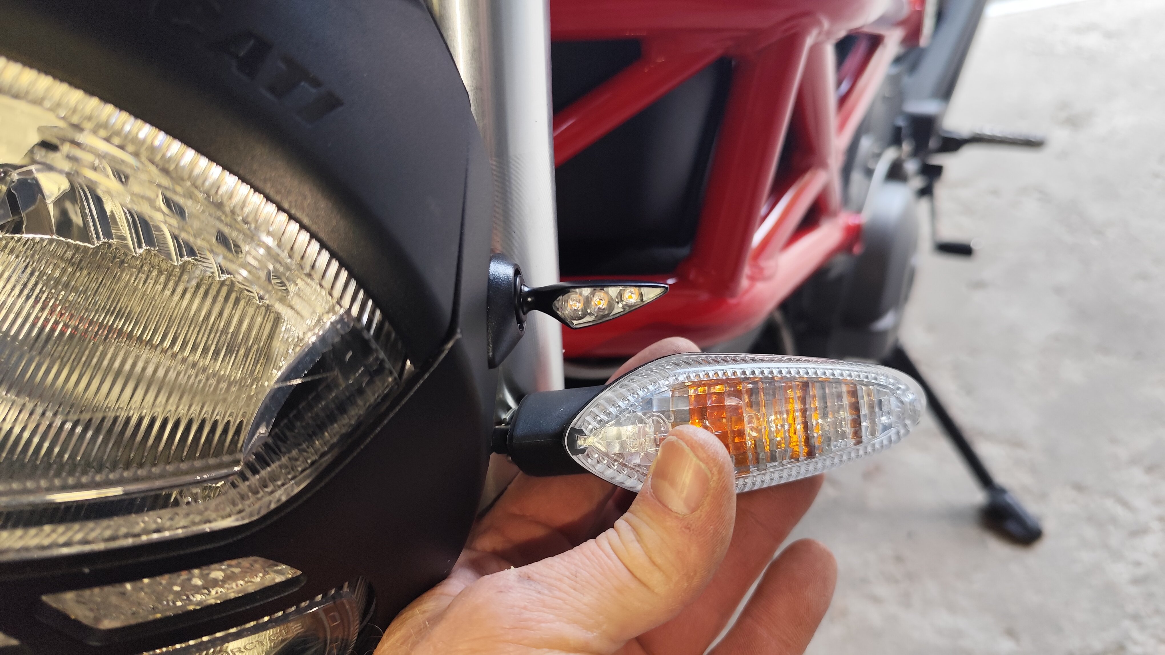

Hallo, da ich mir Im letzten Urlaub trotz Held Winterhandschuhe die Mauken steif gefroren habe, habe ich ein paar Daytona Heizgriffe an die 796 angebaut. Ausserdem die original Blinker durch Kellermänner ersetzt. :D
https://daytona-europe.com/de/heizgriffe-o222-mm-78/307-heizgriffe-griffheizung-4-stufig-222mm-78-offenes-ende-88640-88640.html
gruß Harry
Edited by Herr der Hämmer

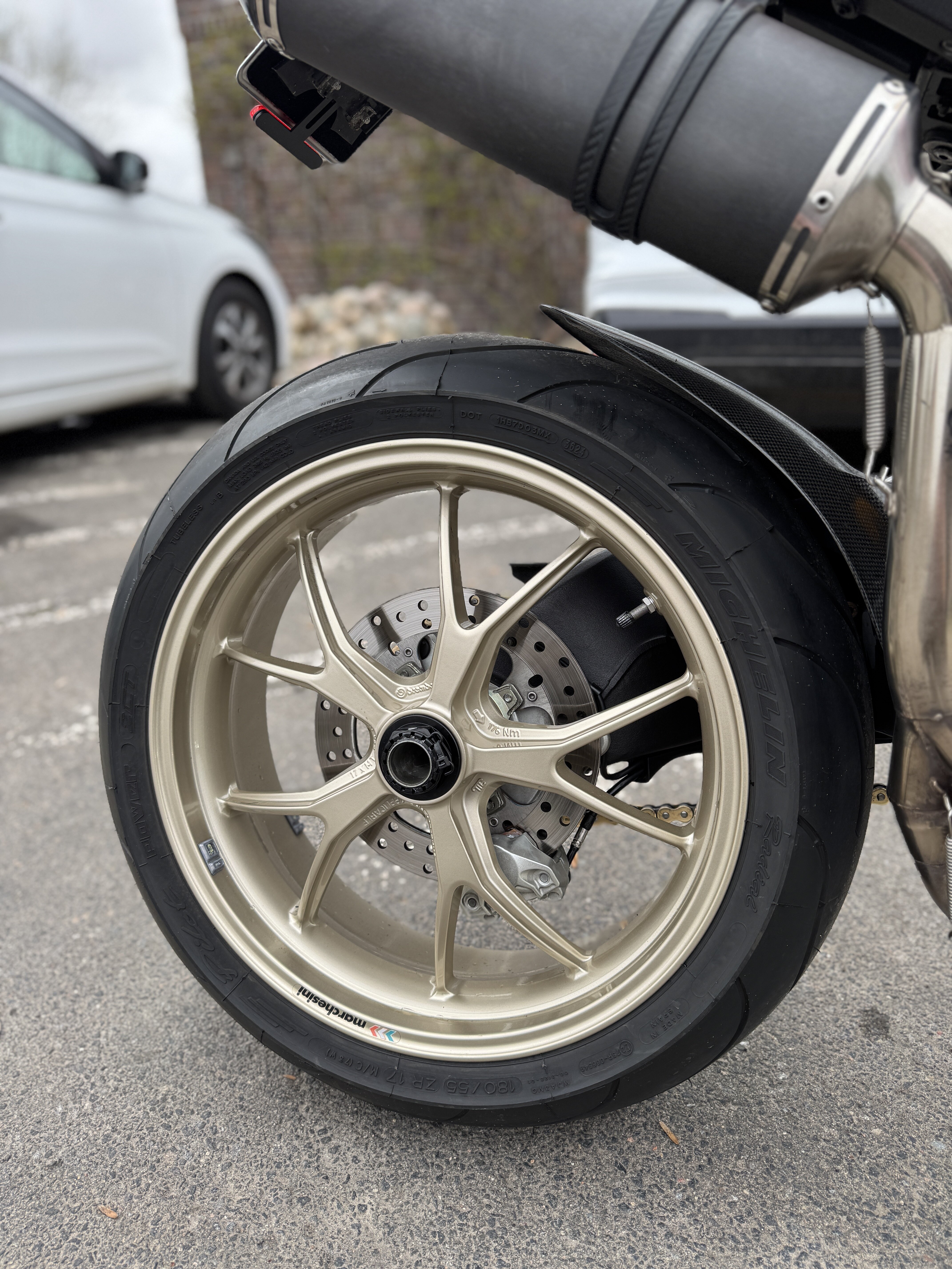

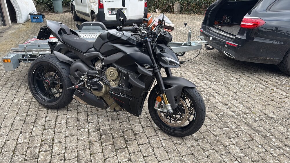

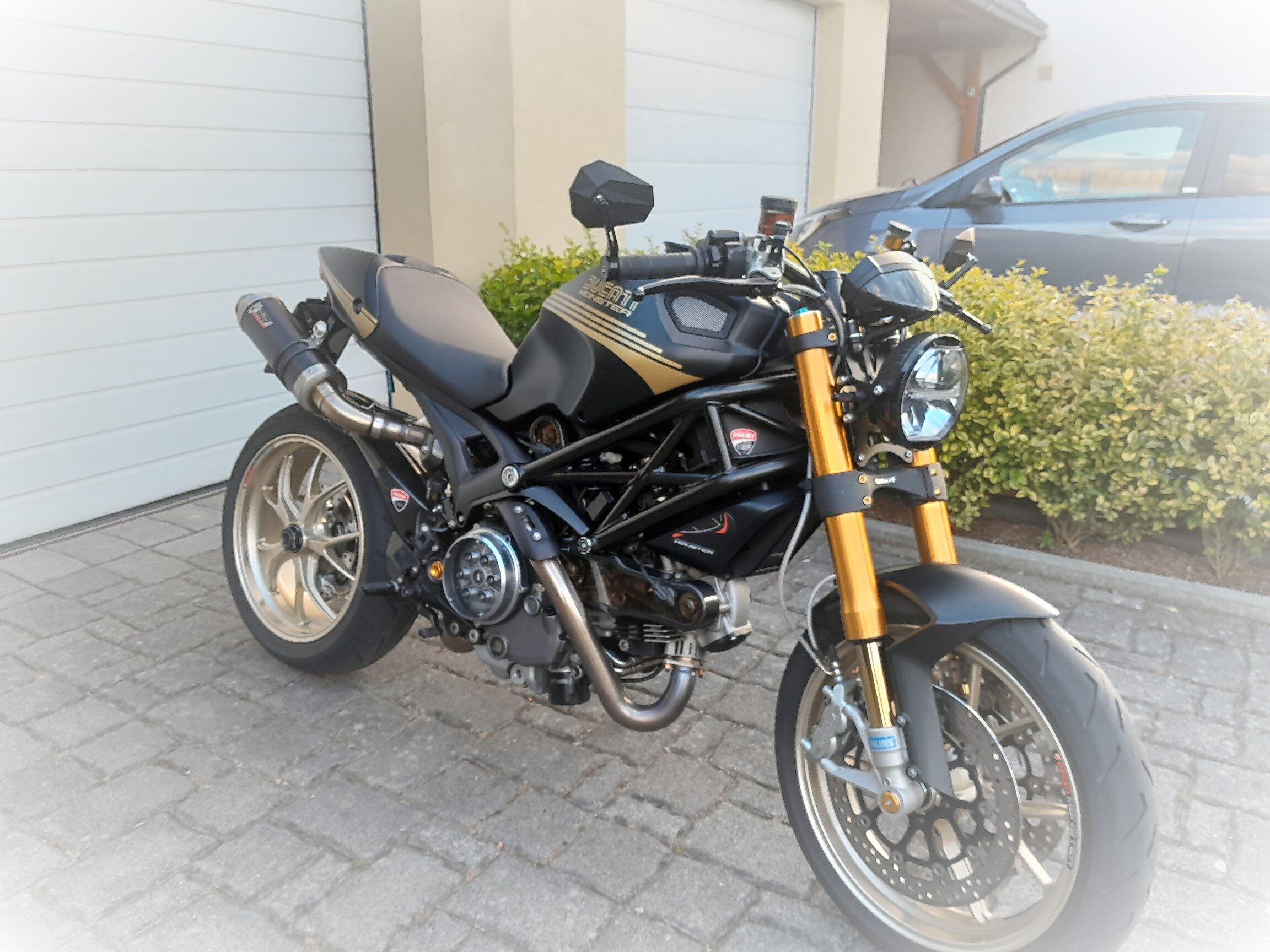

Mein Nach-Monster ist jetzt beim Fahrwerksservice endlich sein Gold losgeworden- wenn eh schon alles in Teilen liegt, kommt‘s aufs Eloxieren nicht mehr an. Jetzt sind M1100 und SFV4 im Farbkleid wieder ein Pärchen.
  • Like 12
vor einer Stunde schrieb timd:
Sieht geil aus!
was hat das eloxieren gekostet?
grüsse
vor 19 Stunden schrieb cityfoxxx:
Sieht geil aus!
grüsse
Eloxieren war 150 Franken, nicht günstig, aber sehr gut geworden - einwandfreie Eloxaloberfläche. Beim Monster ist es damals mehr wie eine Beschichtung geworden. Die Vorarbeit macht wohl den Unterschied.
Gabel- und Federbeinservice inkl. gewichtsangepassten neuen Federn haben insgesamt „besser meine Frau erfährt‘s nicht“ gekostet 😉

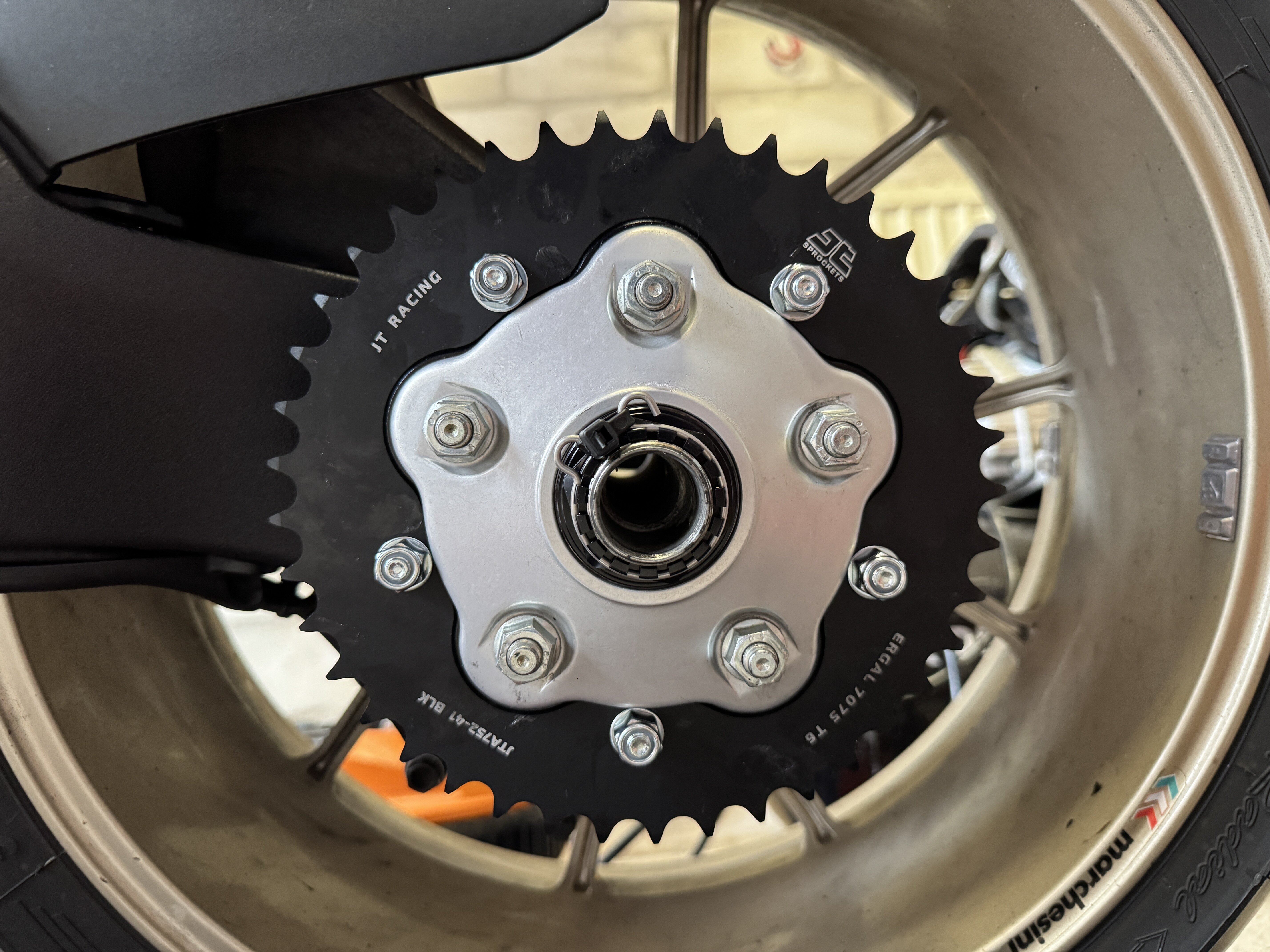

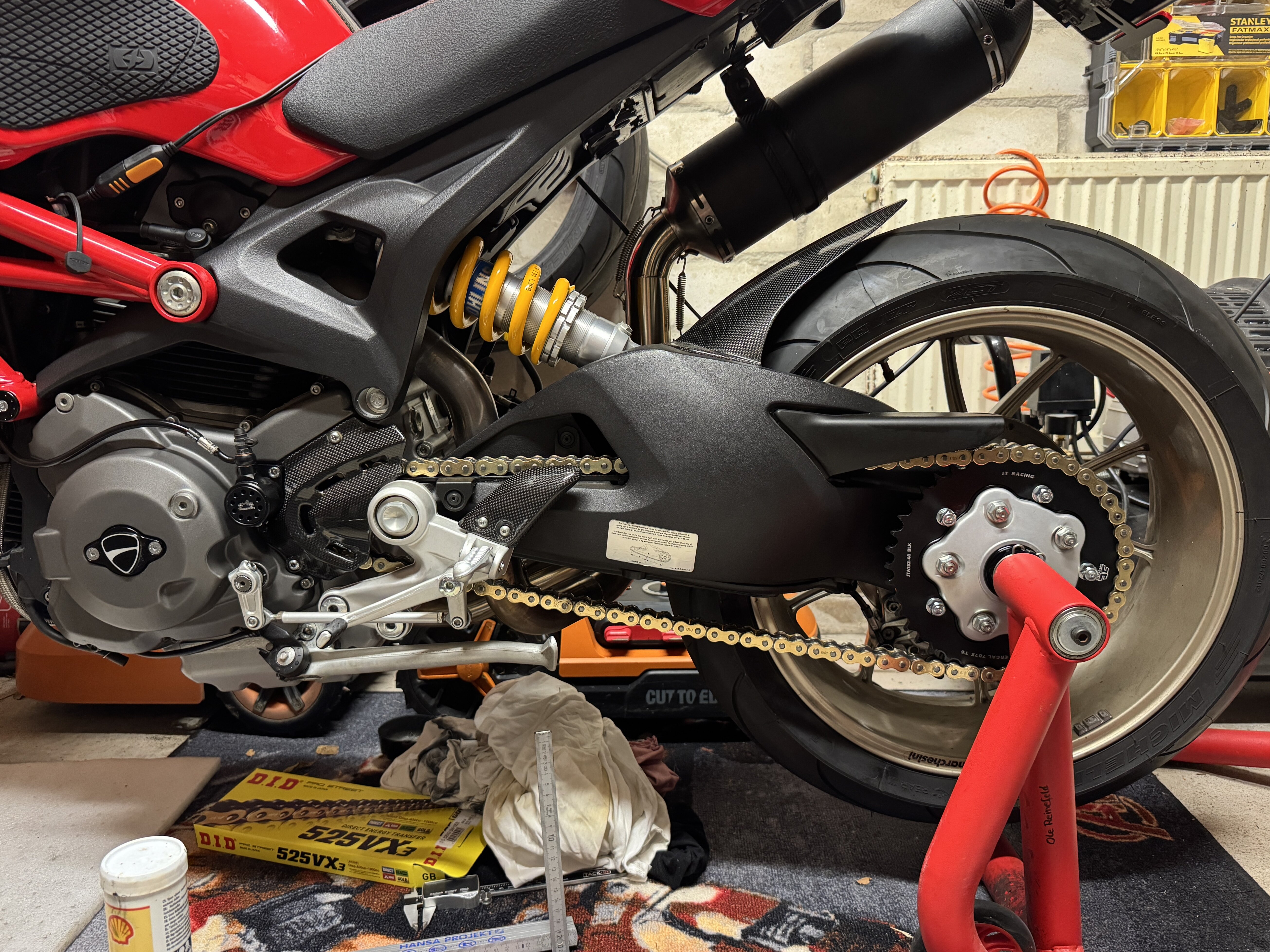

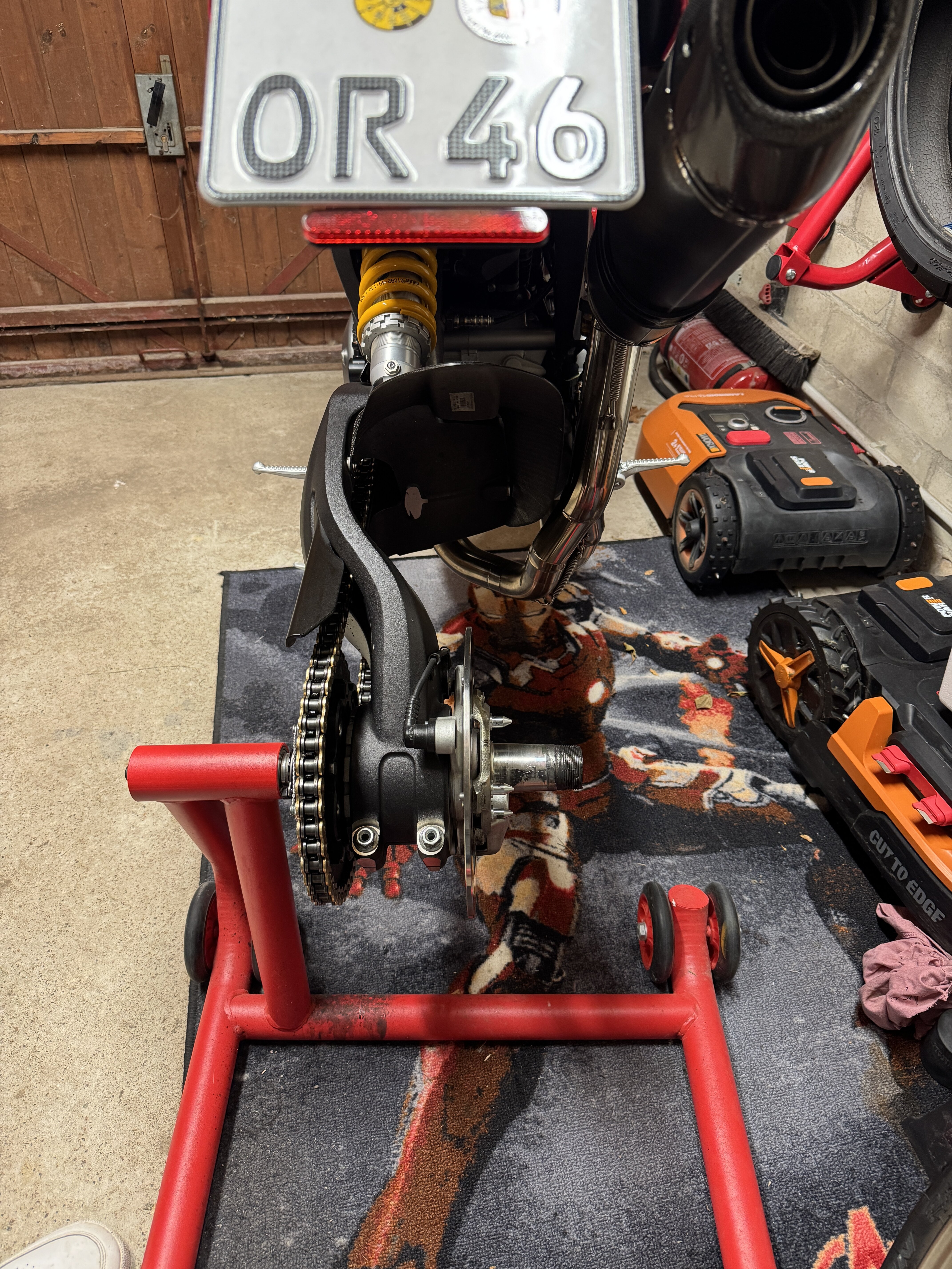

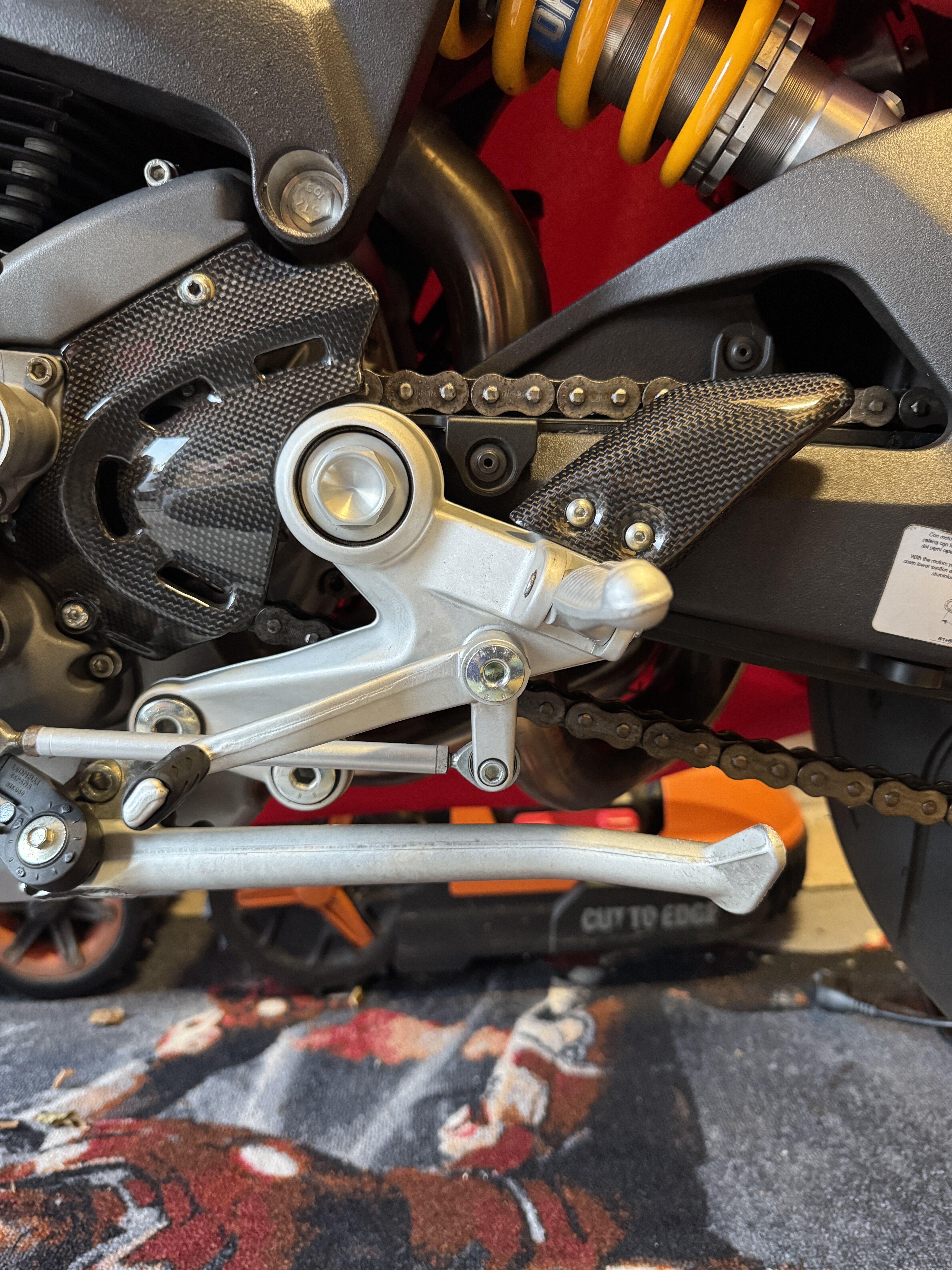

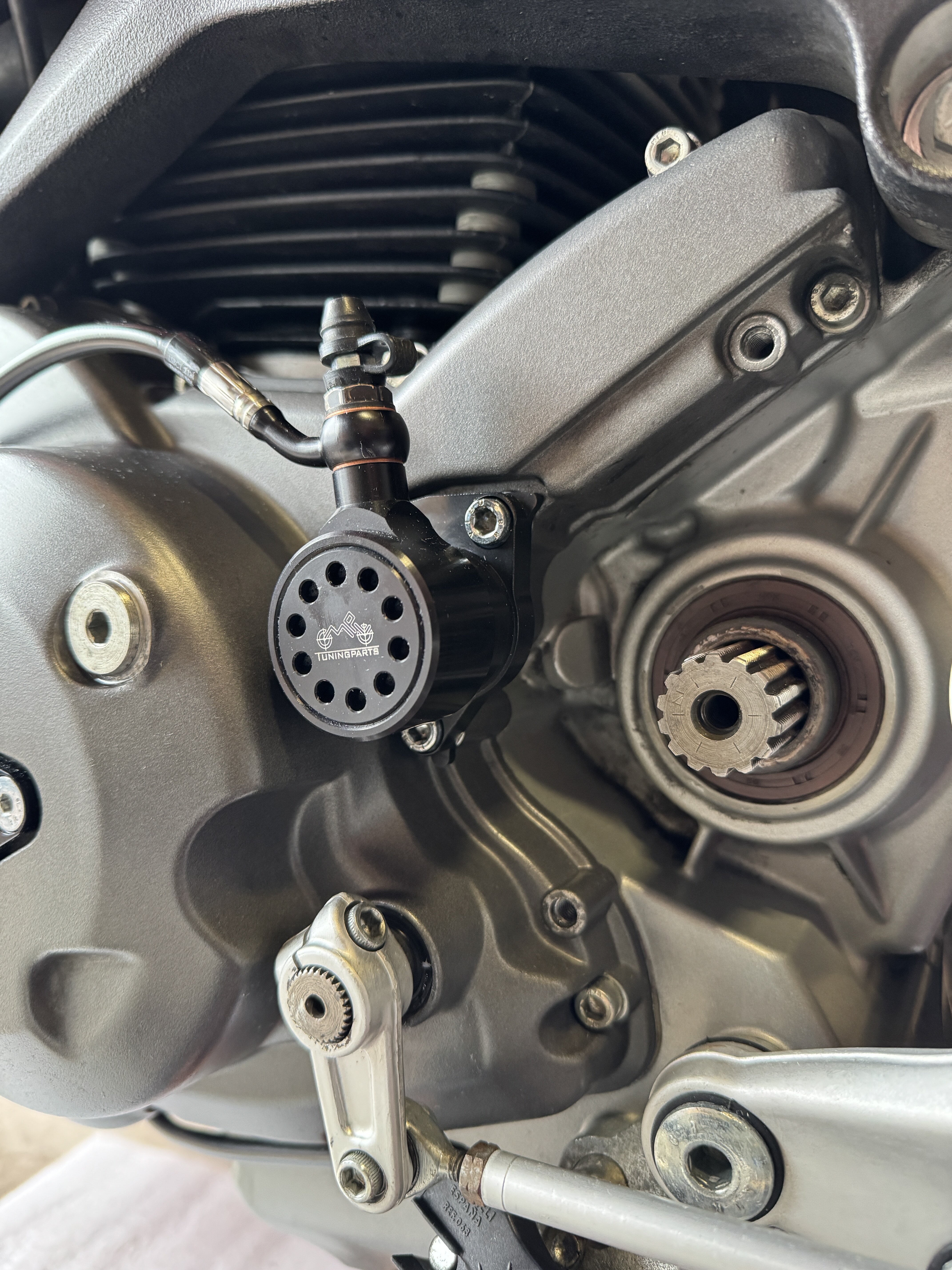

Der Bella ne neue DID VX3 Goldkette verpasst. In dem Zuge von 15/39 auf 15/41 und JT Schnellwechsel umgebaut. Wo man da schonmal zugange ist noch die schwarzen CNC Racing Radmuttern dran. Jetzt will ich die schwarzen CNC Muttern haben weil mir die silbernen vom Kettenrad die Optik versauen 😅 Neben dem neuen MPL Kupplungsnehmerzylinder in schwarz, hat’s dann noch die FF Fersenschützer noch on top gegeben.
Edited by DESMOLE
  • Like 9

vor 3 Stunden schrieb DESMOLE:
Waren die Fersenschützer passgenau oder musstest du etwas nacharbeiten?
vor 15 Stunden schrieb baclar:
Die haben top gepasst bei mir 👍🏼

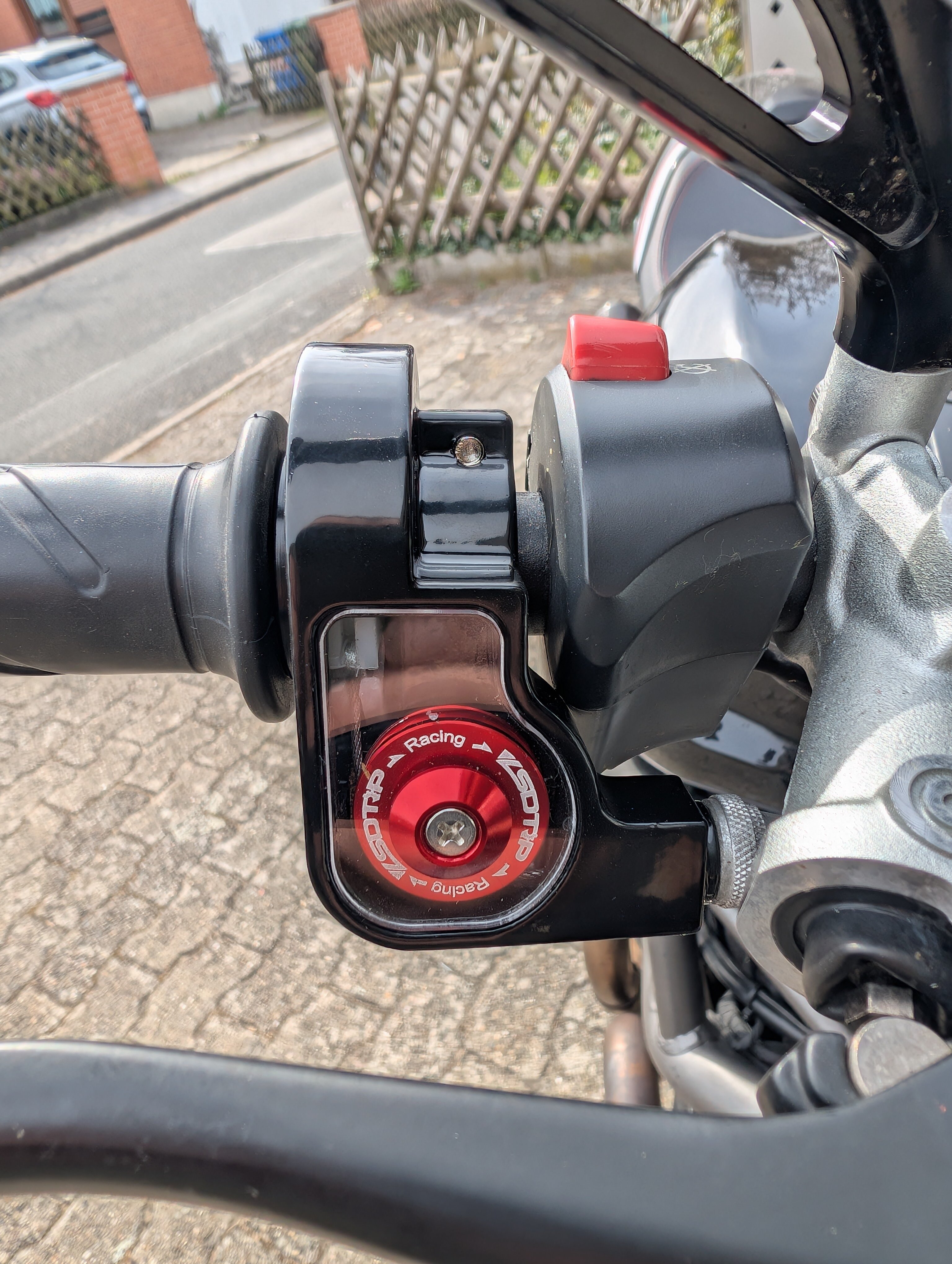

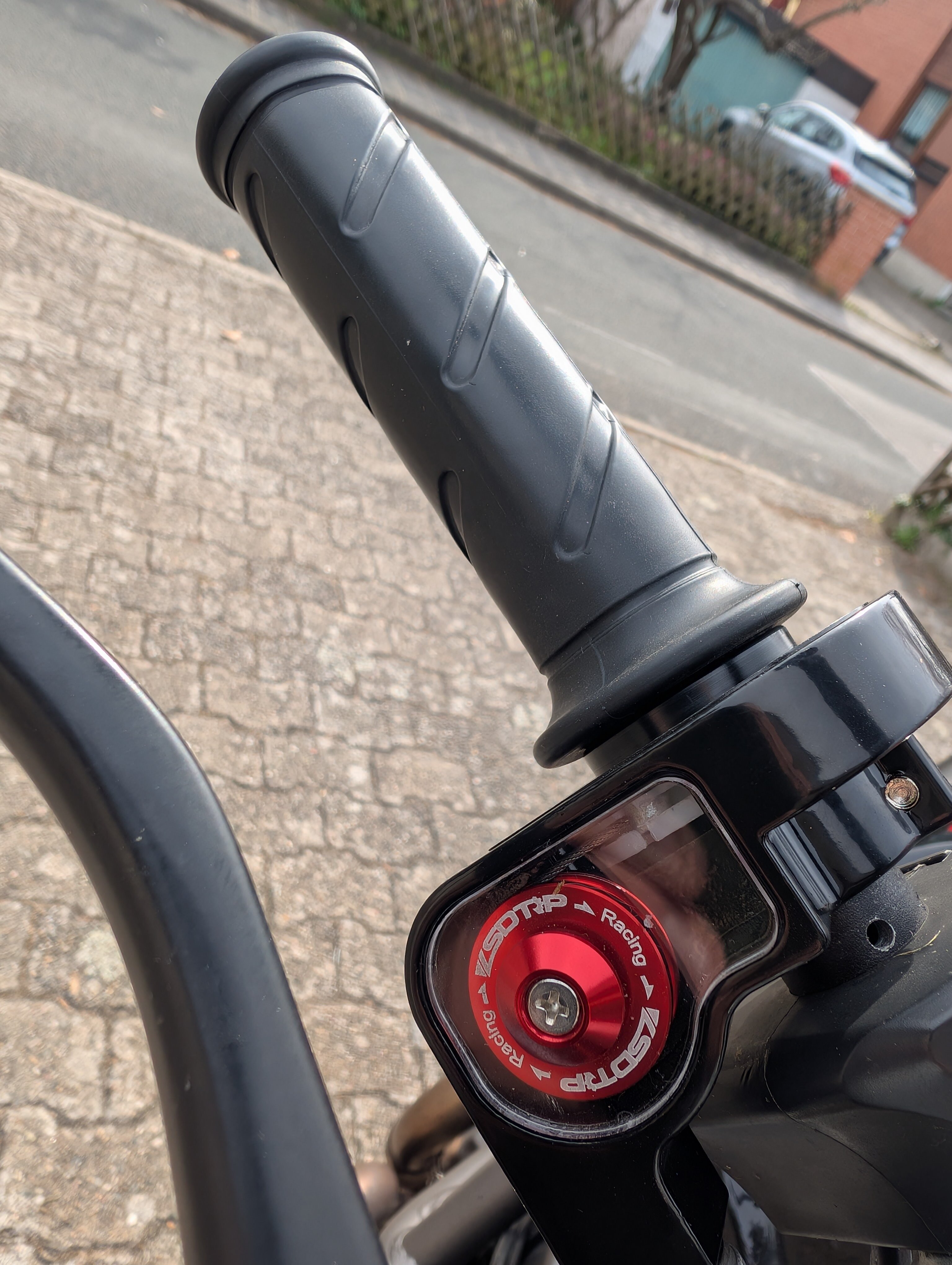

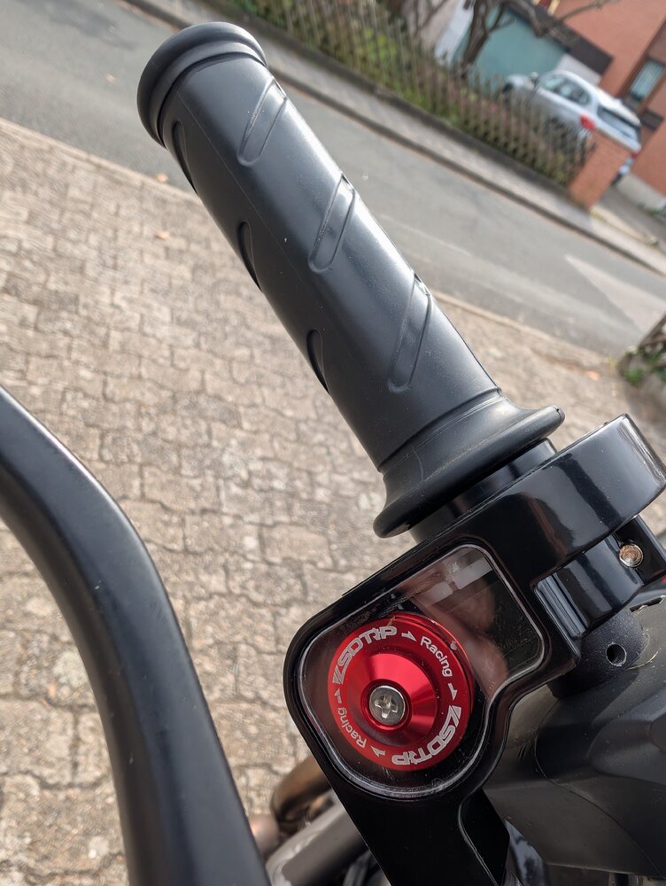

Ich könnte es auch unter Freude Posten. Gestern Kleinanzeigen aufgemacht und was springt auf der Startseite ins Auge? Schnellhubgasgriff nagelneu verpackt. 10 Euronen. Kugelgelagert. Und das Ding passt wie für die Monster gebaut. Auch der originale Zugversteller wird einfach eingedreht als wenn es so gedacht wäre. Nicht mal 10 min Arbeit. Saugeil 🏁🏁🏁🏁
vor 14 Minuten schrieb chaos-factory:
Das sind diese China Kracher die es zum Teil bei aliexpress schon unter 10 Euro gibt 😉
Diese Teile sind mir Wohlbekannt. Was nichts daran ändert das ein 10er direkt und das Teil ist sofort da für mich absolut ok sind. Und das Ding funktioniert so gut das ich mich Frage was diese Wunder Griffe für 100 oder mehr Steine soviel besser können sollen.
Gerade eben schrieb Valefortysix:
Aussehen z.B. das schaut ja ziemlich nach Kirmes aus, aber jeder wie er mag.

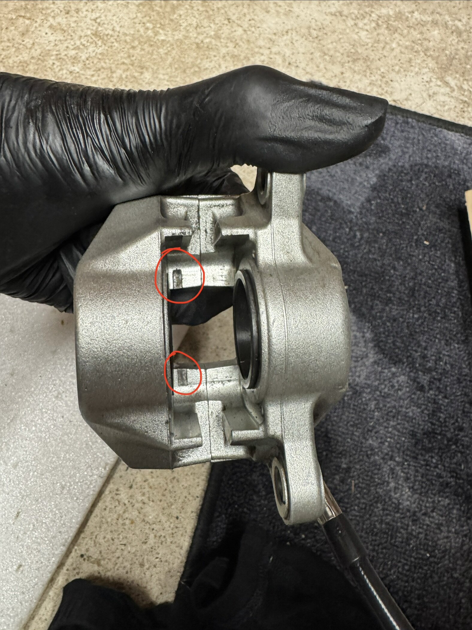

Nachdem es sich Ende letzter Saison mit unverhältnismäßig viel Bremsstaub auf der Felge und sehr wenig Gegenwehr des Hebels beim Betätigen bereits angekündigt hat, hat die Bella heute neue Beläge hinten bekommen. (Waren einfach alt, weil nie in Gebrauch!) Neben einem wirklich vergammelten Sicherungssplint, sind mir direkt mysteriöse Einkerbungen im inneren des Sattels aufgefallen.
Hat das schon mal einer von euch gesehen?
Naja, Bremse ist mit neuen Brembo Sinter Belägen 07BB2065 wieder drin, alles schön mit Keramikpaste flutschig gemacht, entlüftet und sie bremst wieder wie ne Eins ❤️ Und wo das Rad schon mal ab war direkt noch mal die neue, schwarze CNC Radmutter angebaut. Ich glaub ich fand die Originalmutter mit rotem Ring vom Kegel schicker… 🤔
