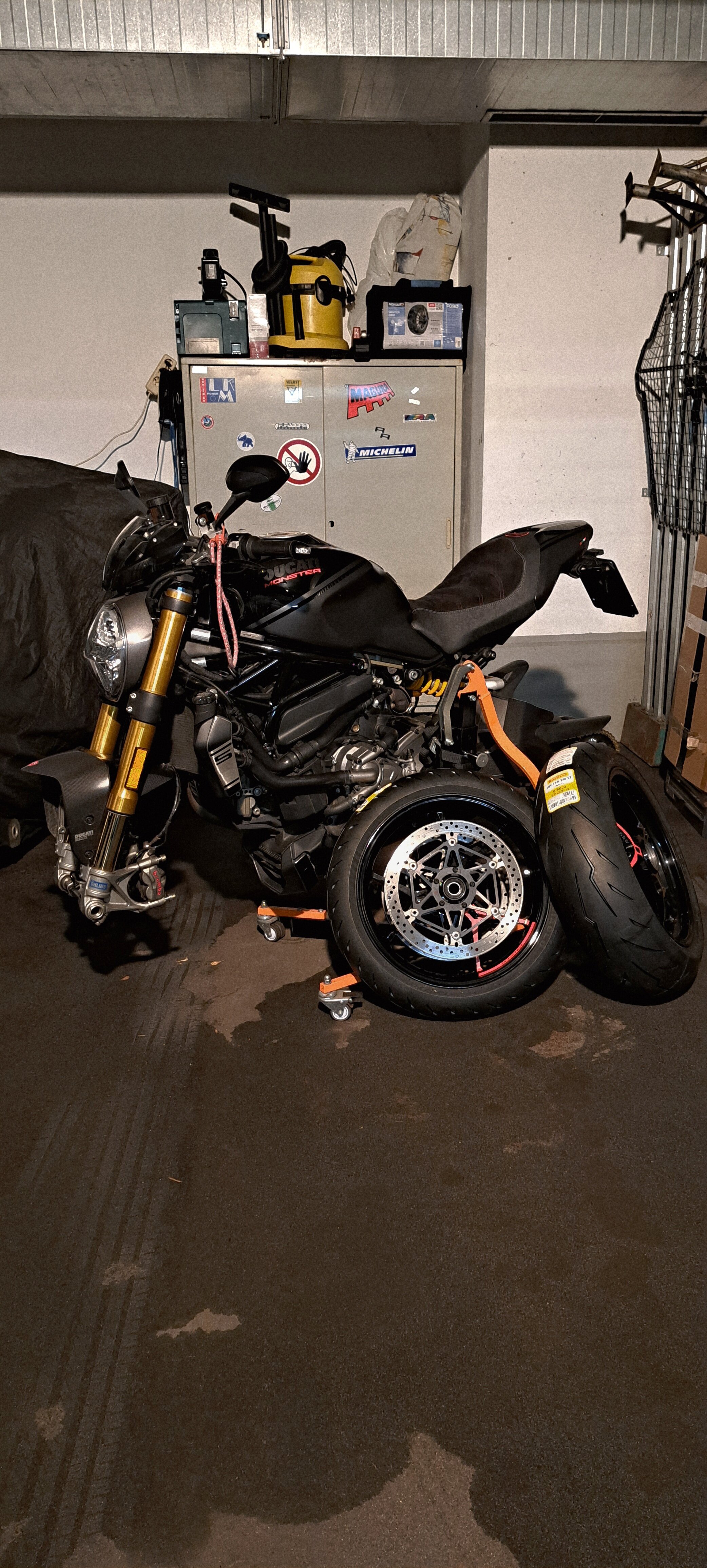

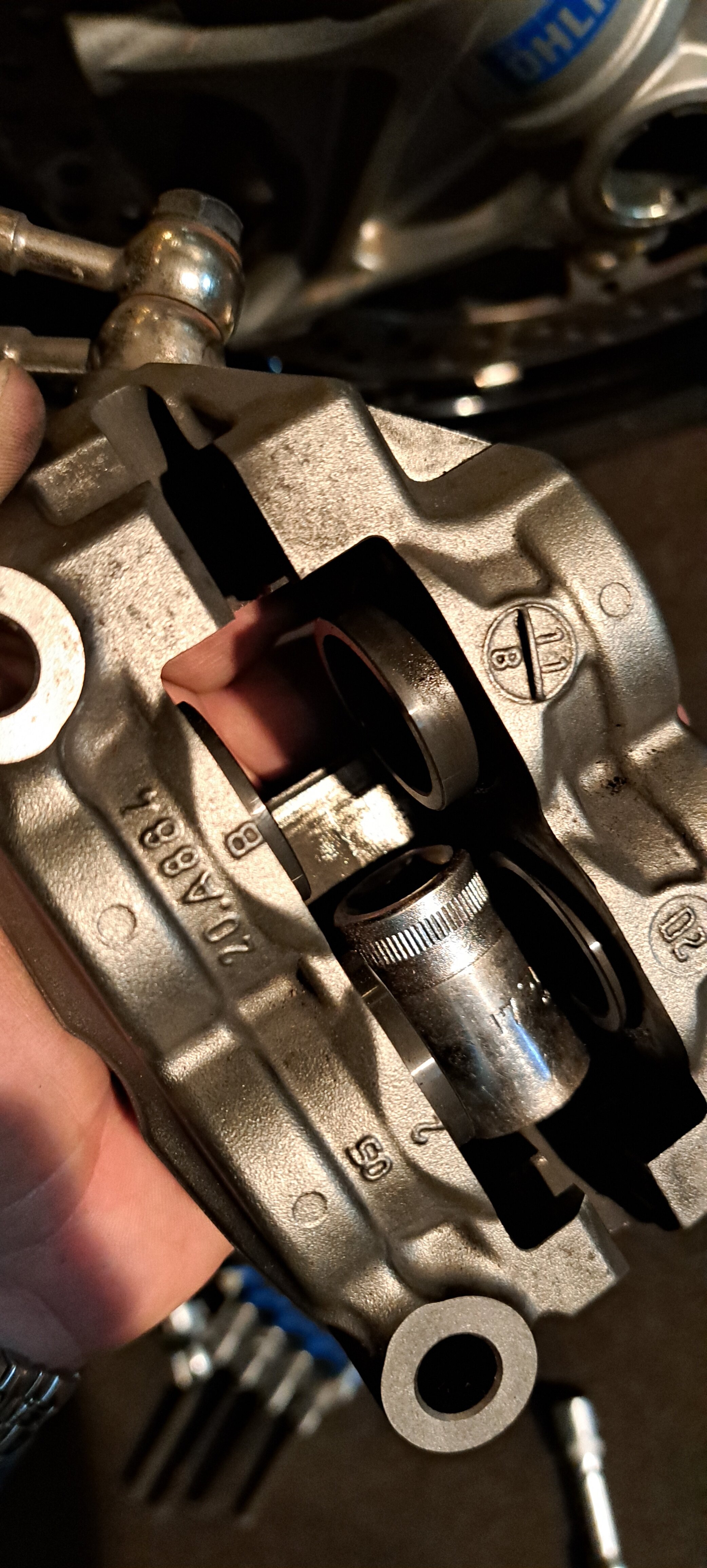

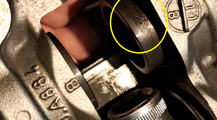

Räder nach Reifenwechsel montiert, Bremszangen gereinigt und dabei festgestellt, dass die roten Brembo-Beläge nach 12000 km fertig sind.       ...das nächste Projekt steht!
12.000km sind eh gut für die Brembo-Beläge. Gut, ich weiß nicht wohin du so fährst...ob mehr Berge oder Flachland. Aber lieber reibt es einem die Beläge weg, als die Scheiben. 😉
Und mach vorher unbedingt deine Kolben sauber und putz den Schnodder weg. Wenn der härter und zäh wird, lassen sonst die Dichtringe bei der eigentlich noch jungen Monster durch und die Sättel verlieren Bremsflüssigkeit.
Drücke dazu, das geht zu zweit gut, die Kolben einzeln so weit aus dem Sattel, bis sie in den Dichtringen leicht kippelig werden. Dann nicht weiter, damit sie nicht rausfallen. Dann kann man die Kolben entweder mit den Fingern oder mit einer Kolbenzange auch gut drehen, damit man überall rankommt.
Was dabei auch nicht schadet, wenn man die  Kolben leicht mit Kolbenpaste einbalsamiert - nur hauchdünn. Gibts auch günstiger bei AutoDoc und auch als kleines Gebinde für noch weniger Geld.  Der Rest wird eh beim Reindrücken der Kolben in den Sattel abgestreift. Zu viele Reste davon sollte man dann auch entfernen.
Gleitflächen vom Belag zu Sattel benetze ich immer mit Plastilube. Gibt´s auch von Liqui-Moly und auch im kleinen Gebinde.

War ein "vorher"-Foto. Die sind blitzblank, über den gesamten Umfang und alle 8.
Ich mache das regelmäßig. Darum auch nur so wenig Schmodder auf 26000 km
