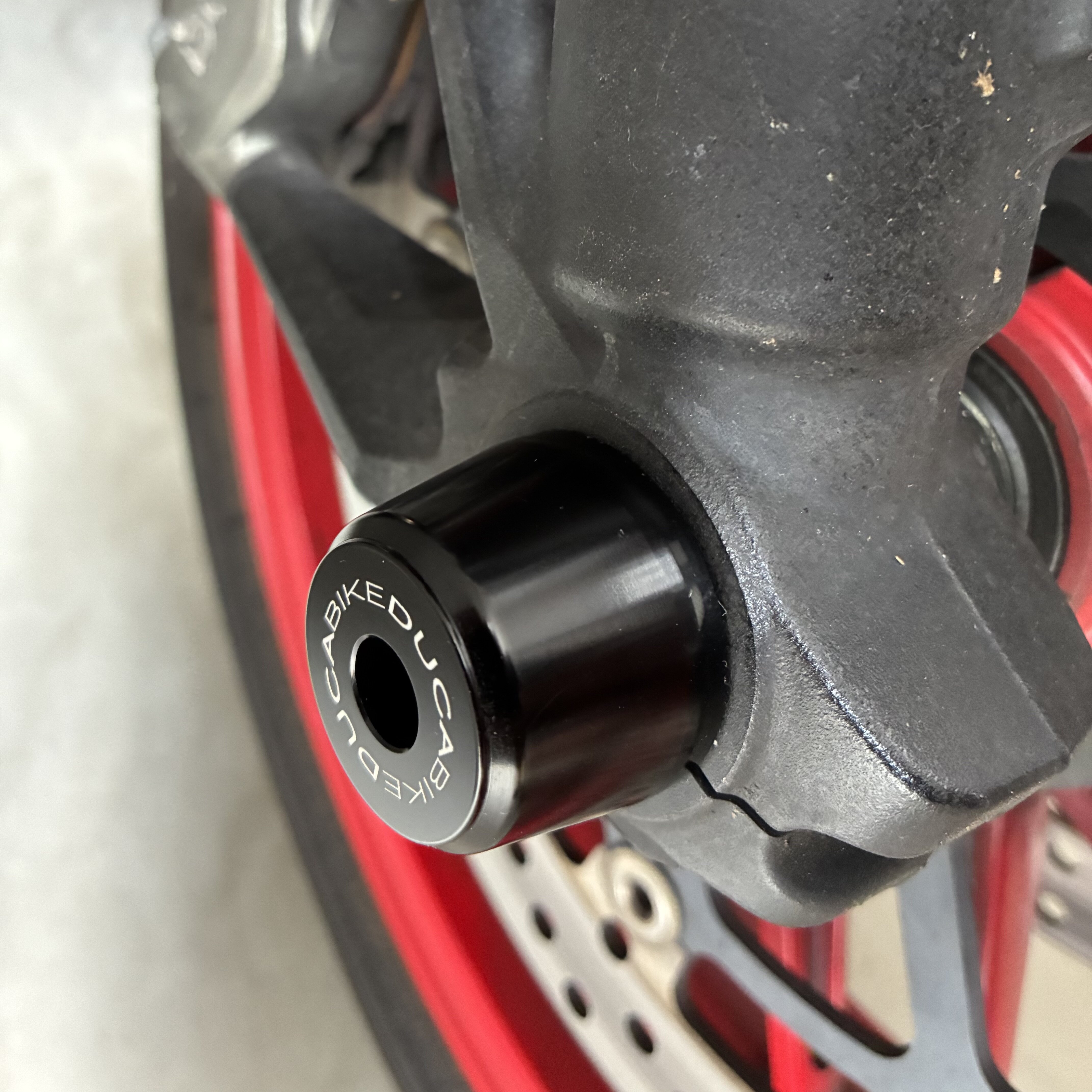

Ich habe gerade Gabel-Sturzpads (eBay-Schnäppchen) montiert - in der Hoffnung, dass es eine völlig überflüssige Anschaffung war! Vielleicht ist es ja wie mit dem Regenschirm: wenn man einen dabei hat, braucht man ihn nicht 😁

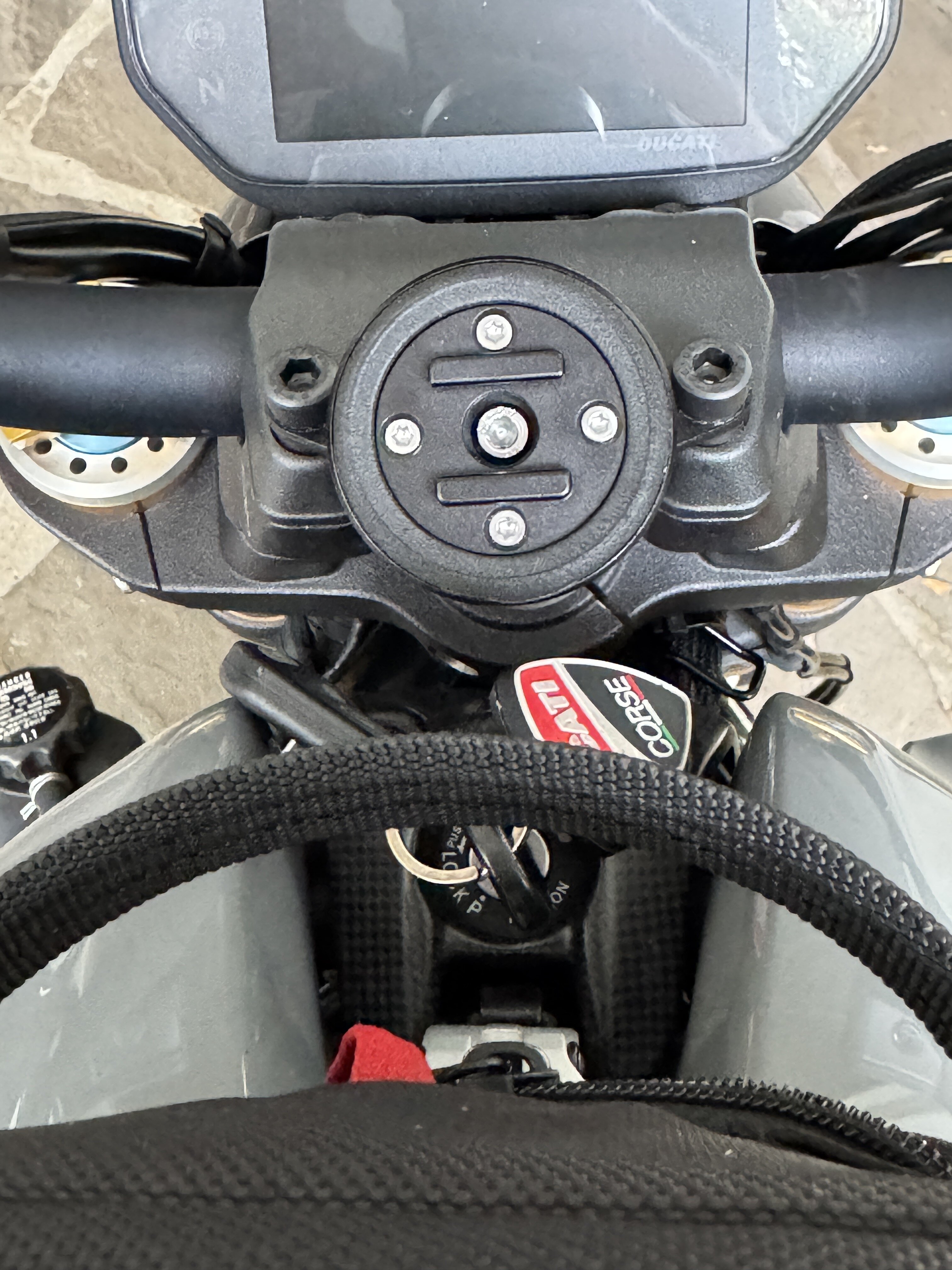

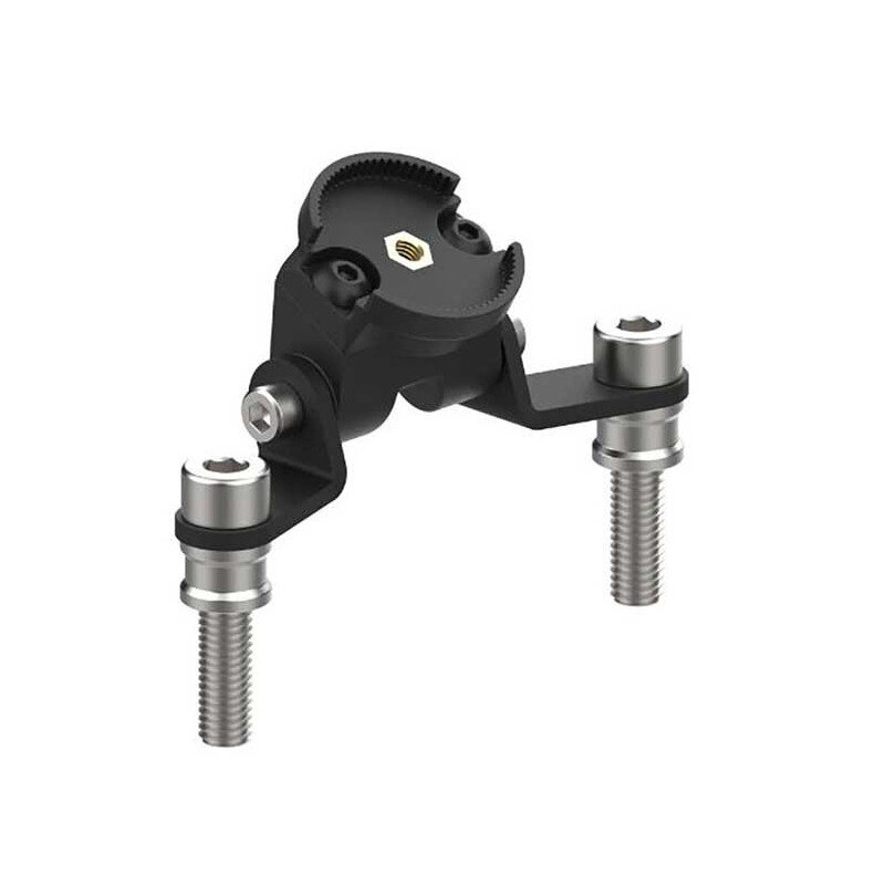

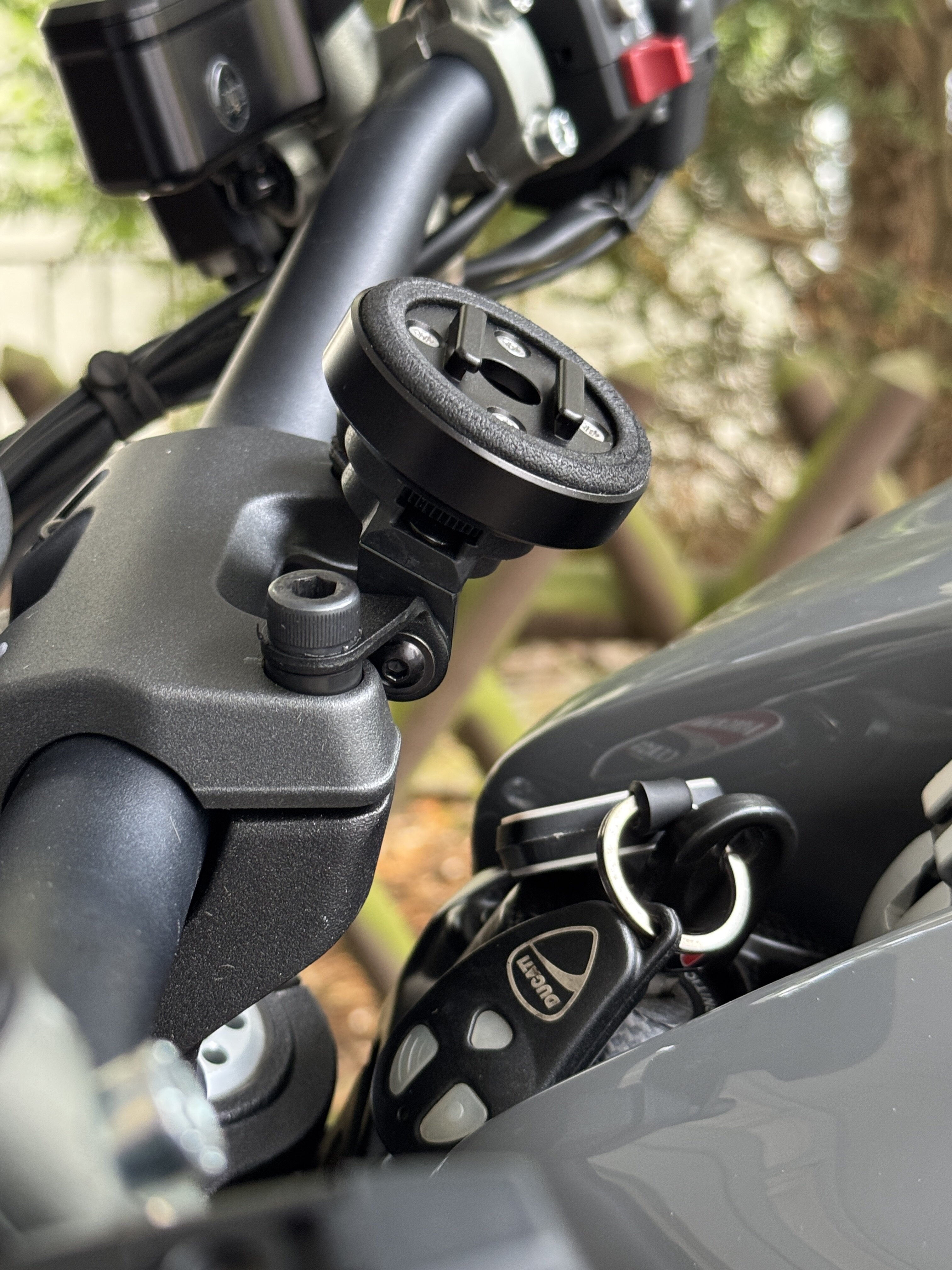

Eine Kleinigkeit. Zusammen mit Connys Hirnschmalz die Evotech-Halterung modifiziert und montiert:
So sieht es Original aus:
So modifiziert und montiert:

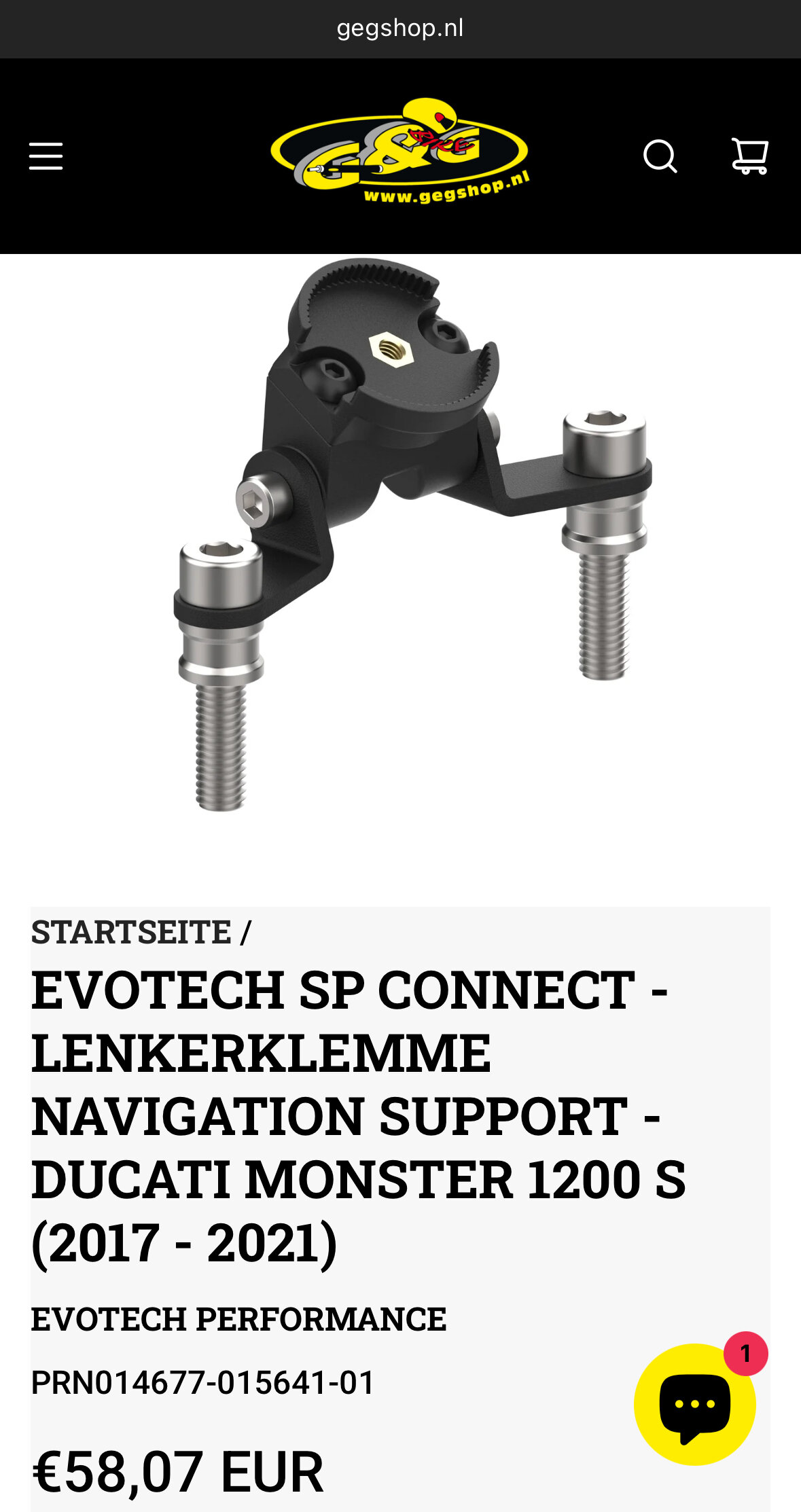

Hi, ich habe noch eine Frage/Bitte. Hast Du zufällig die Teilenummer für die Evotech-Halterung? Auf Website von EVOTECH gibt es kommischerweise nur die Variante für Monster 2014-2016. Ich habe bei Evotech nachgefragt, die haben mir geschrieben, daß die Halterung mit Monster 2017-2021 nicht kompatibäl ist. Ich sehe aber laut Ducati Ersatzkatalog alle Monsters 1200/S haben den gleichen oberen Lenkerhalter. Die Schrauben sind auch die gleichen, also ehrlich gesgt sehe ich keinen Grund, warum die Halterung bei Monster ab 2017 nicht funzen soll. Ciao.
vor 6 Stunden schrieb pawel:
Hi Pawel, ich hatte ursprünglich auch diese Halterung für Conny bestellt. Diese Order wurde aber storniert, das Teil gibt es scheinbar offiziell nicht mehr von Evotech.
Das sollte jedenfalls die Teilenummer sein:

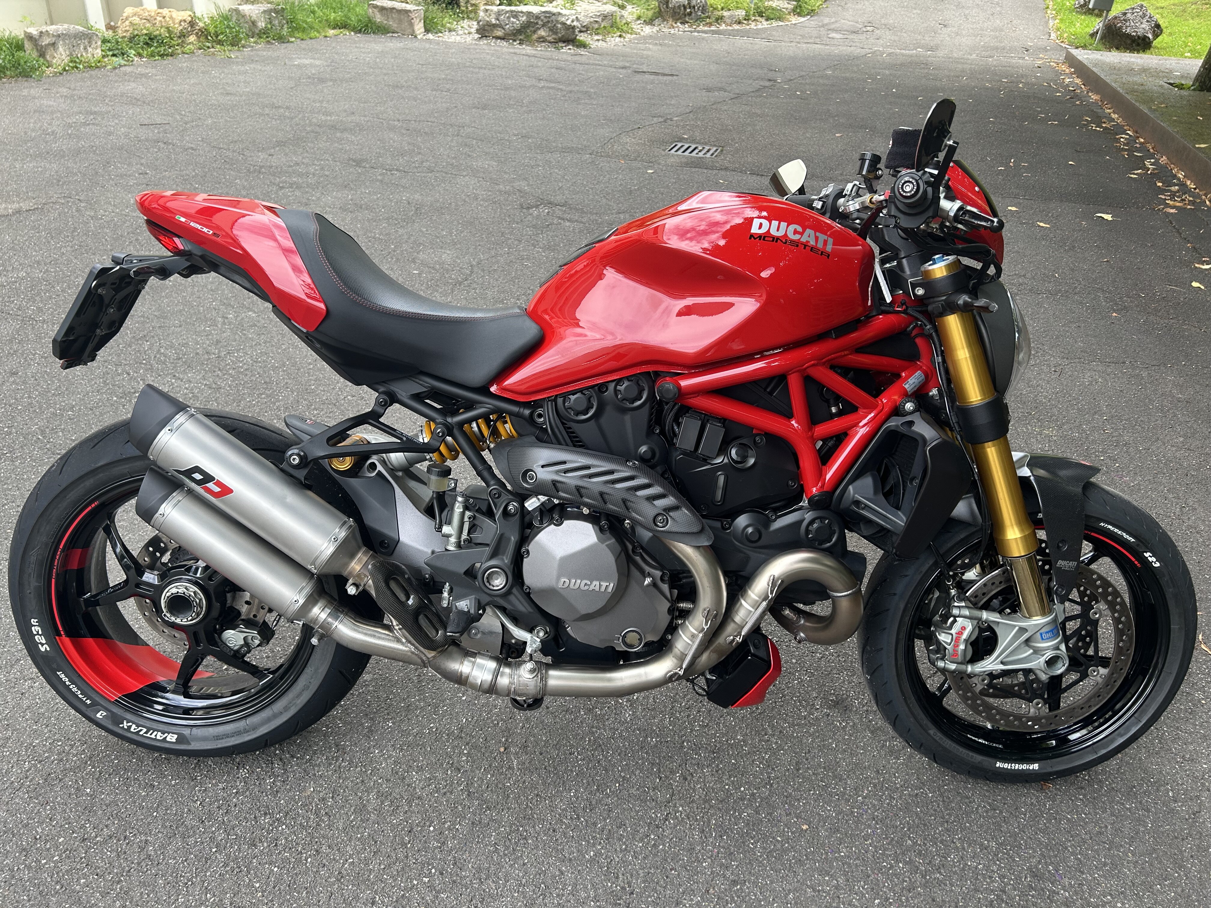

Liebe Ducatisti
Soooo mal wieder ein Update von meine Bella🥰, bisschen frisch gemacht, Auspuff / Rohren frisch gemacht😆. Felgen hinten Teilweise Foliert mit dazu noch neue Reifen (Battlax S23) montiert.
Liebe Grüsse
Kommt richtig schön rüber! Daumen hoch 👍
