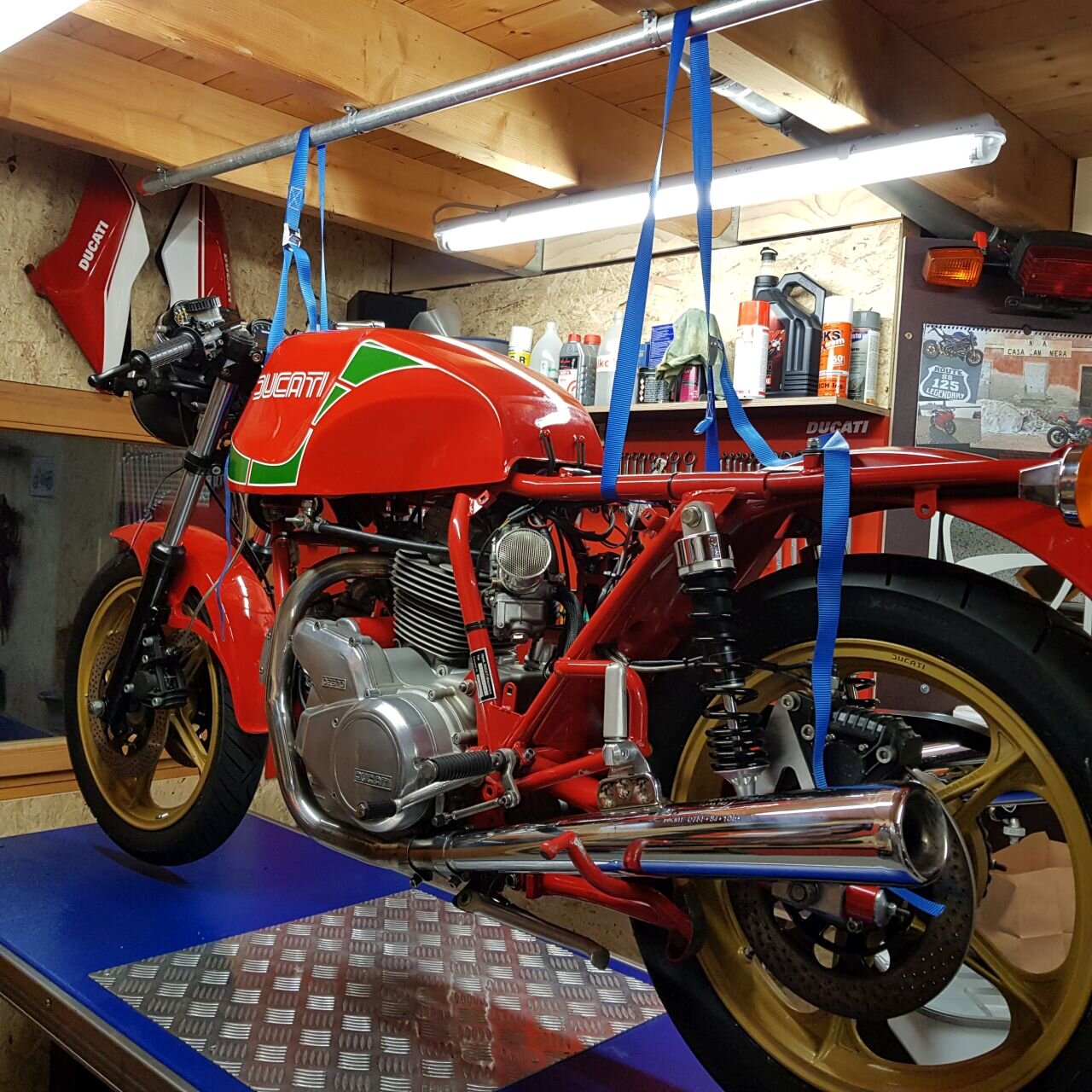

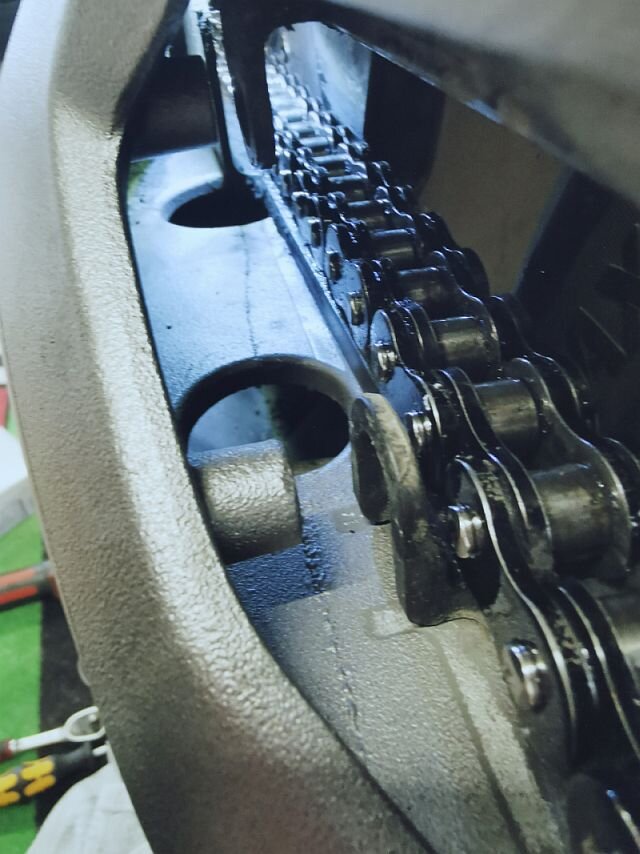

vor 9 Stunden schrieb renus:
Zentral..a.thumb.jpg.957bc55e97519480849f07657bf6c41f.jpg...Rohr...sie "schwebt"
Dabei hast du hier 🔼 sogar einen Hauptständer. 😉

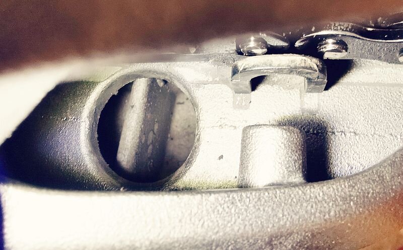

Ich habe nicht vor, die Schwinge so schnell nochmal zu zerlegen, jetzt ist ja zu. Und deswegen wird das auch nix mit dem Zentralständer. Steht dann nur rum.

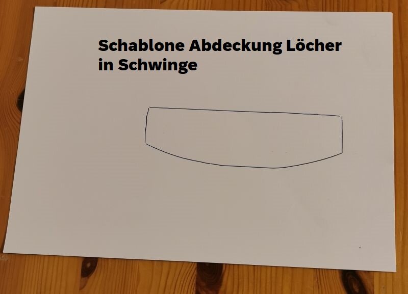

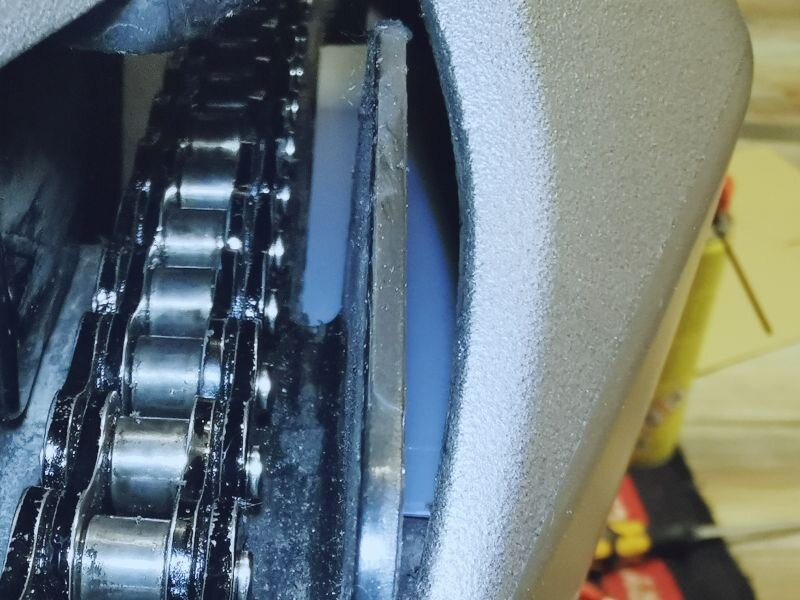

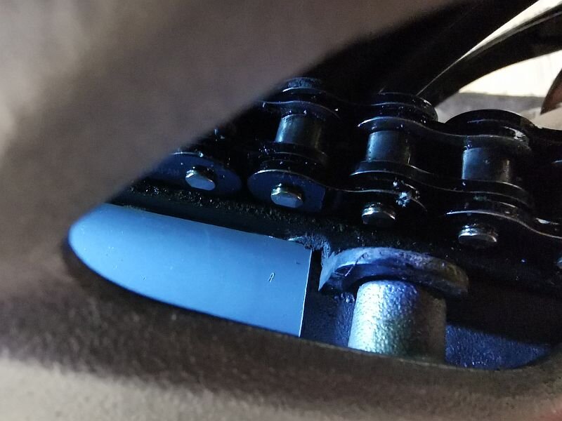

  • beim Edeka eine billige graue Fressdose für 2,50 € gekauft

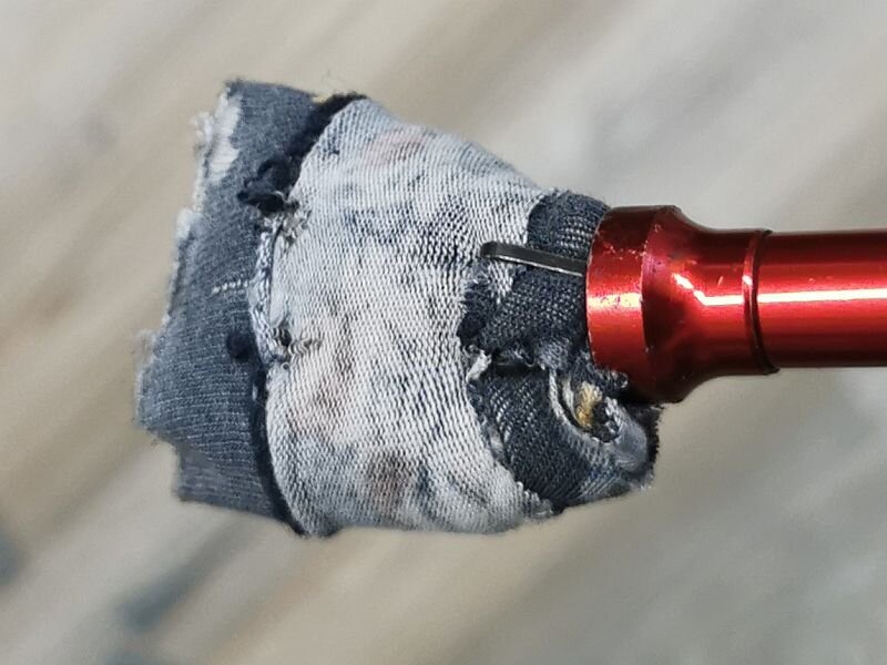

  • Reinigungswerkzeug gebaut
    (mit auswechselbaren Lappen in Bremsenreiniger getränkt)
  • Öl-Schnodder aus der Schwinge neben der Gleitschiene geputzt
  • gemessen und Deckel der Fressdose passend geschnitten
  • Schablone gemacht, falls wer Bedarf hat (PDF auf DIN/A4 ausdrucken)
  • Kleber drauf (hatte ich noch da), Deckel reingeklebt und alles wieder zusammengebaut
  • die Abdeckung kann weder vor noch zurück
  • festgeklebt ist sie auch
Schablone_Schwinge_Abdeckung_250717.pdf

Am 16.7.2025 um 19:41 schrieb Twinx:
Die Öffnung kann da doch mit Sicherheit nicht ohne Grund sein oder?
Oder sparts sich so 20 Gramm Gewicht? 😛
Die Löcher sind sicher fertigungstechnisch von Nöten.
Beim Gießen, weiterverarbeiten oder sonst wie...
vor 12 Stunden schrieb Harald:
Ganz sicher ist das so, Harald. Aber warum machen die das dann nicht mit Gummipfropfen zu? Will doch keiner Rotz in der Schwinge. 🙄

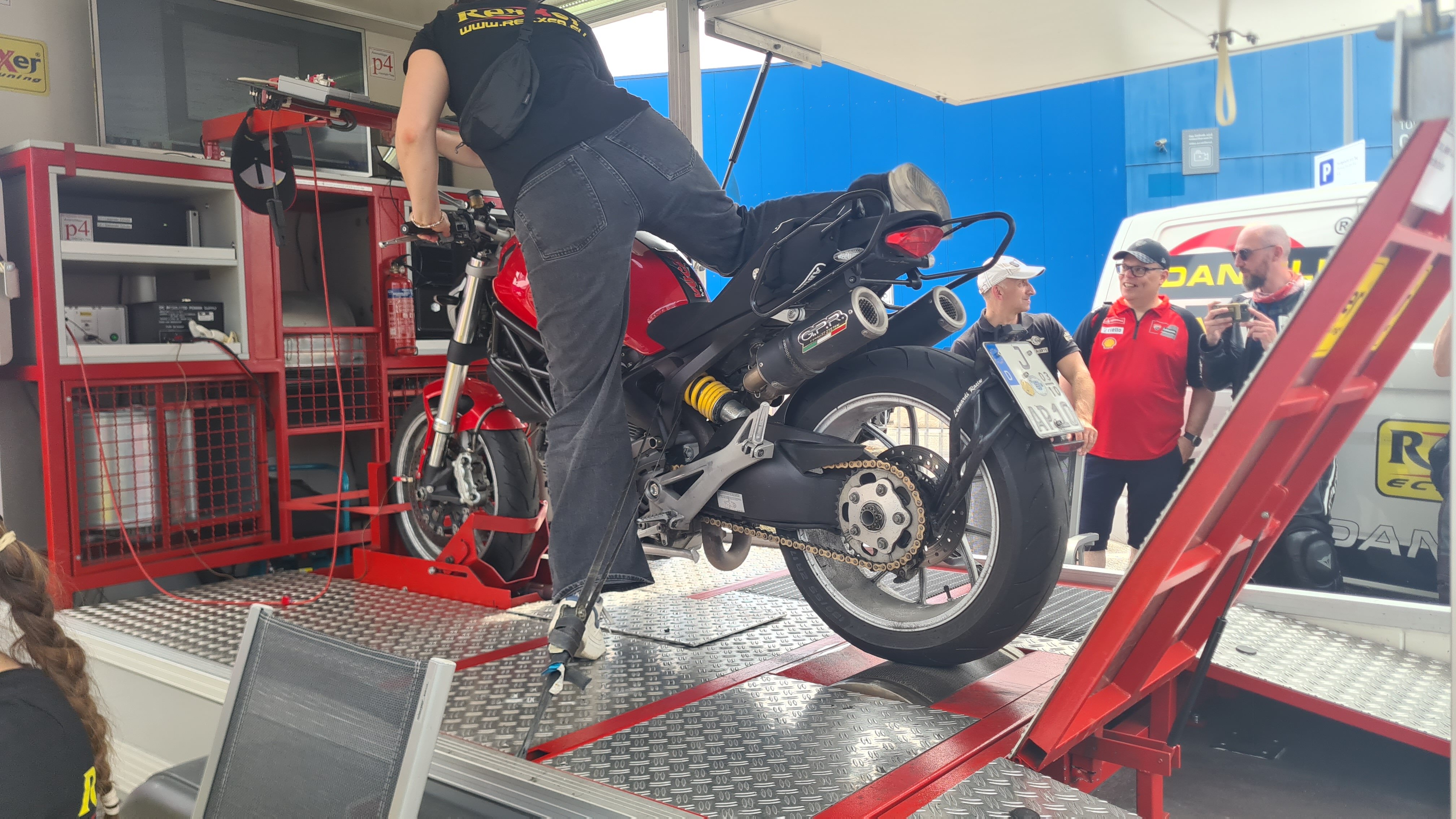

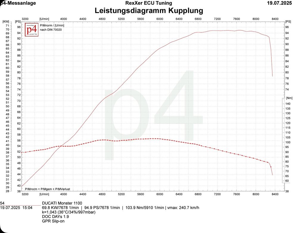

hab heute mal die Gunst der Stunde genutzt, in Sinsheim beim D.OC. Treffen bei meiner ehrenwerten Dame eine Leistungsmessung machen zu lassen.
Ich bin positiv überrascht 😄👍
...egal was man davon halten mag, mich hat es einfach mal interessiert 😎
Bollergruß Marco

Entspricht auch genau dem was man beim fahren fühlt. Zwischen 6000 und 8000 macht es richtig Spaß, wenn man es eilig hat.

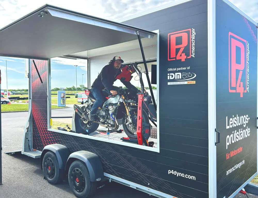

Möchte dir die Freude an der Potenz des Motors nicht nehmen, aber wenn der 90 PS ab Werk an der Kurbelwelle hat, dann ganz bestimmt nicht 15 Jahre später 95 PS am Hinterrad, es sei denn der Motor wurde inzwischen kräftig getunt.
Bei 90 PS an der Kurbelwelle kommen locker 10 - 20 % weniger am Hinterrad (ich schätze etwa 80 PS) noch an, wo ja gemessen wurde. Insofern ist so eine "Jahrmarktmessung" mit dem P4 Amerschläger letztlich für den Hintern, zumal "Leistungsdiagramm Kupplung"? :denk1: Wahrscheinlich möchte man einfach den Besuchern das schöne Fest nicht vermiesen (so wie ich jetzt aber, sorry). :giveup:
Pruefstandanhaenger-Amerschlaeger-P4-im-Einsatz.thumb.webp.22a5975c0730bd1a0a3ccf213df315f5.webp

Moin...
am HR hat die Dame keine 95PS, sondern 88,x PS laut Protokoll, das hätte mich auch gewundert. Mir gehts nicht um das letzte PS aus ihr herauszukitzeln, sondern wie sie objektiv läuft.
Es sind ein DP Steuergerät, KN-Lufi und die kurzen Töpfe drauf.
Als Jahrmarktprüfstand würde ich Fa. Rexxer nicht betiteln. Ich denk die haben genügend Erfahrung. Man könnte bemängeln,  dass es nur 1 Prüflauf war...aber es ging mir nur darum zu schauen, ob sie weitestgehend so läuft wie sie mir vorkommt.
Für meinen inneren Frieden reichts allemal😎✌️
Deine Meinung ist deine Meinung...kein Problem damit.
Bollergruß Marco
Jup...Nur das dann auch gleich der Begrenzer nicht mehr weit ist🤣

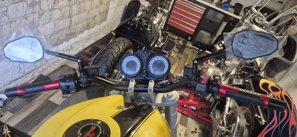

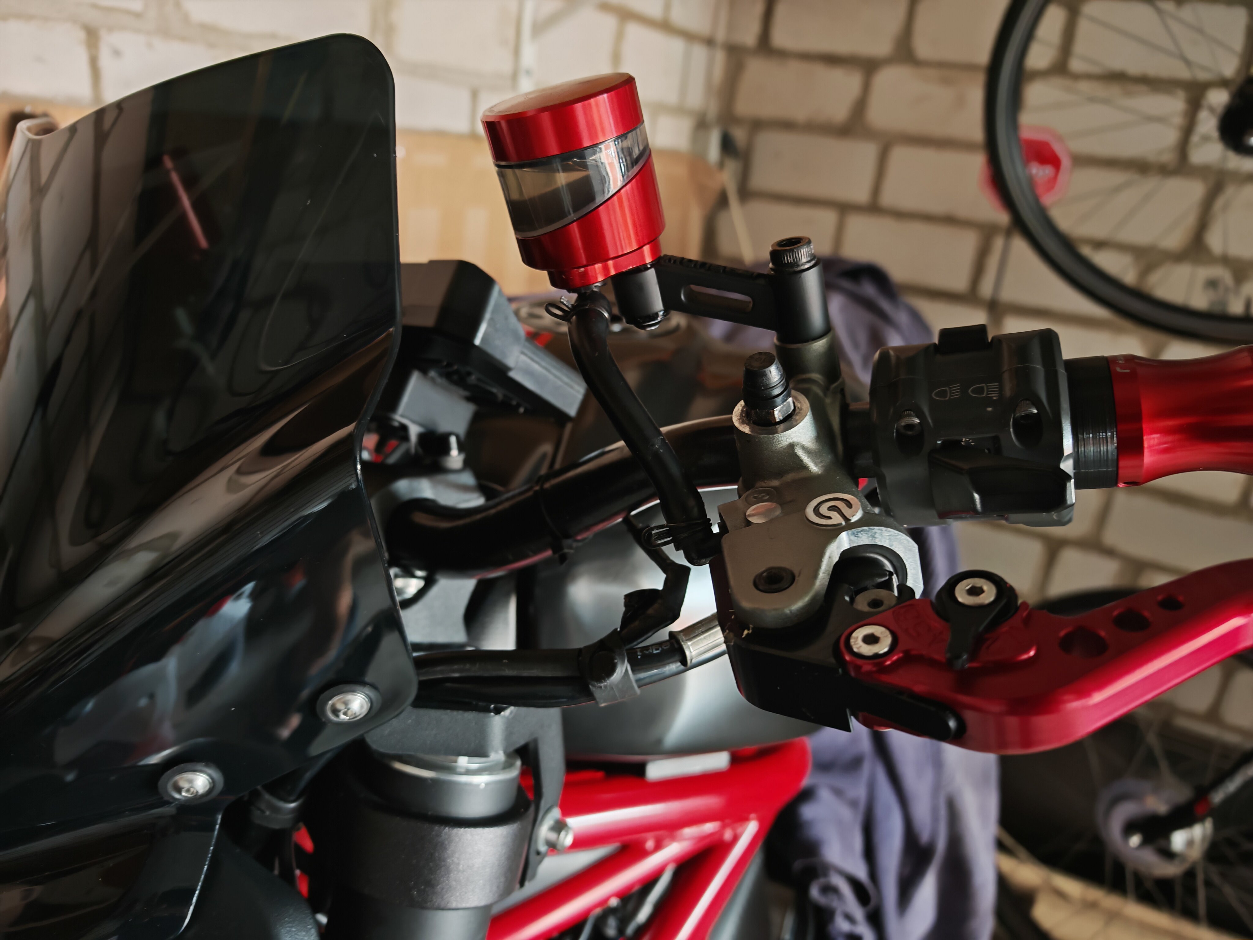

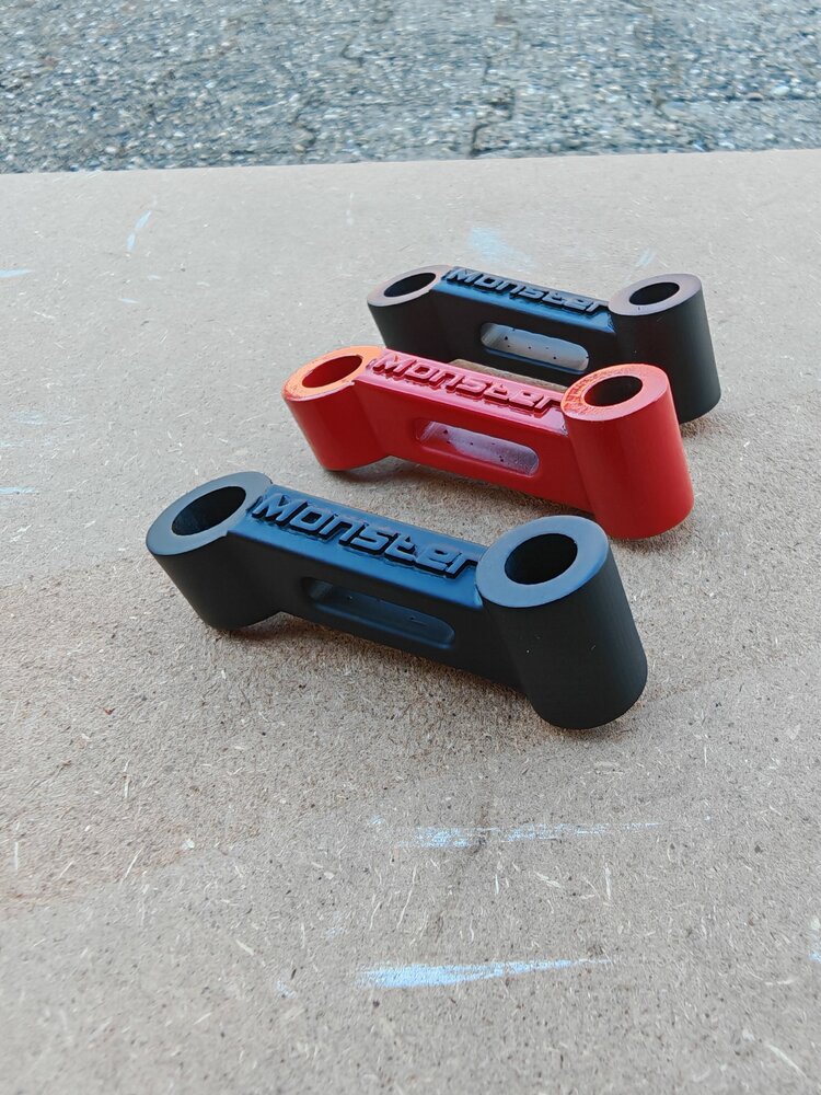

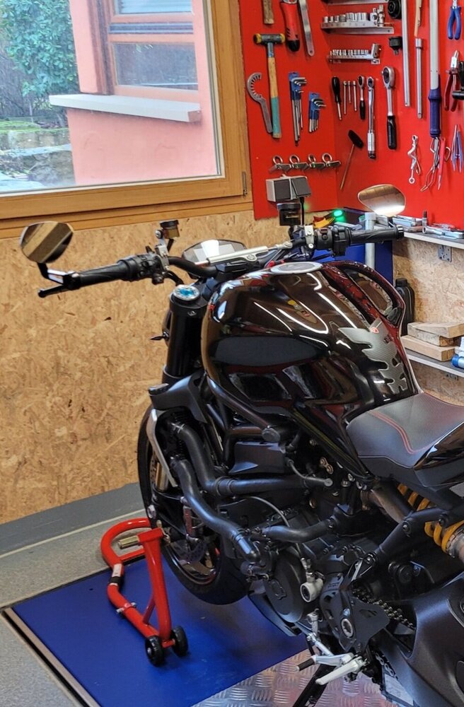

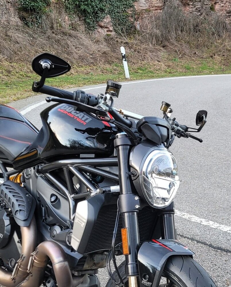

Moin..habe neue Halterungen für die Ausgleichsbehälter aus Resinharz gedruckt. Eigene Mischung für Stabilität und noch eine gewisse Flexibilität. Erste Belastungstest waren alle ohne Besonderheiten. ( Habe 5 Stück im Bruchtest absichtlich zerbrochen)
Jetzt lackiert in Feuerrot und Graphit schwarz matt.
Kann die leider nicht an der Monster zeigen, weil die steht in Düsseldorf bei Ducati zur Inspektion. Wieder zu Hause..hier im montieren Zustand
