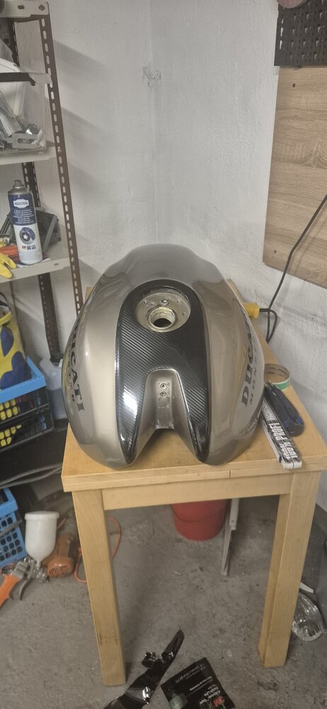

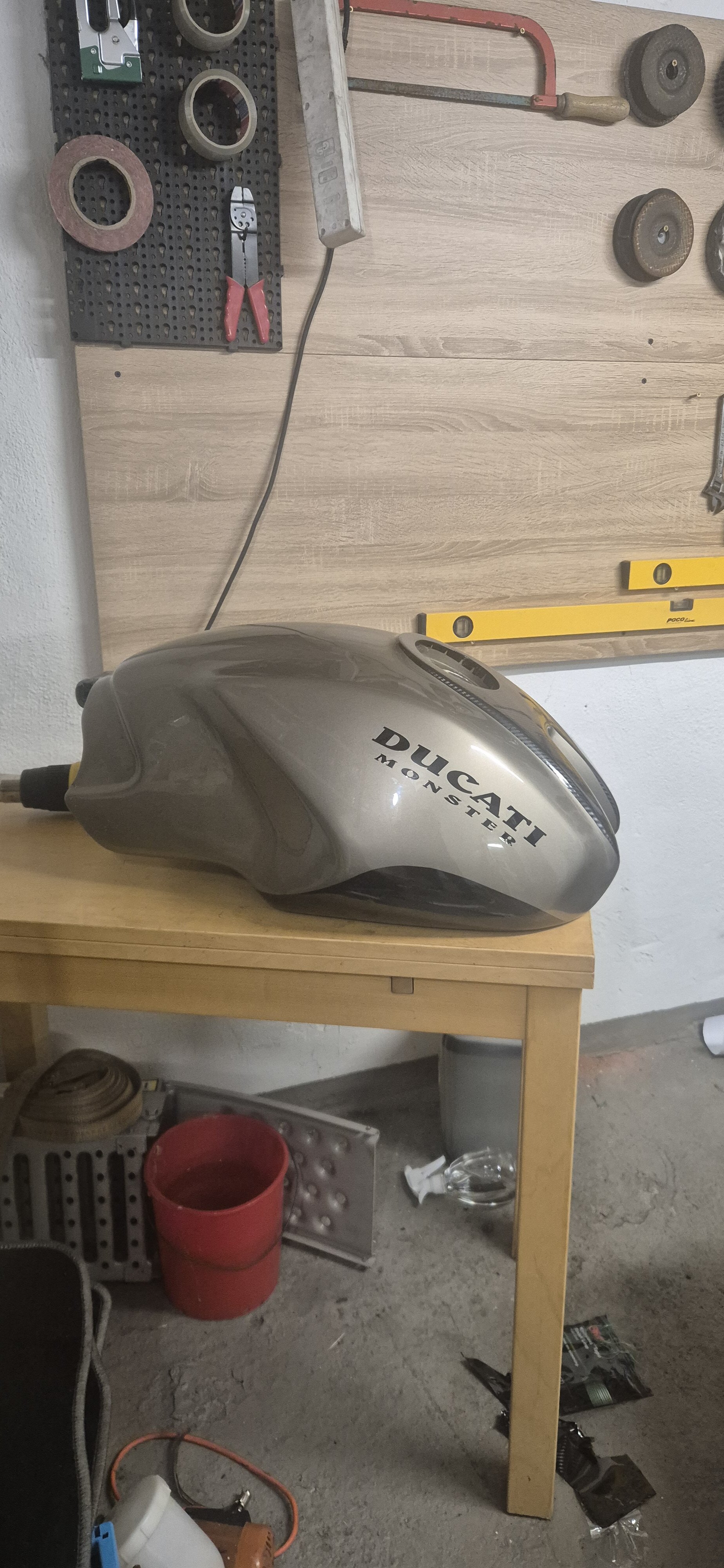

Klarer Fall von fortschreitender Carbonification. Vorsicht, das soll ansteckend sein. Ach… und alles Gute zum Geburtstag (nachträglich)!
Edited by ma821

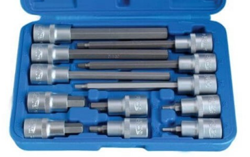

Und wegen der Schrauben des KZH meinst du sicher eine der vier großen Inbusschrauben, die von unten ins Heck gedreht werden. Nimm die Sitzbank ab und arbeite dich von oben heran an die im Heckrahmen einschweißte Mutter ran. Oft ist Wasser von oben in die Mutter gelaufen...Rost... Die unteren beiden sieht man, wenn das Werkzeugset rausnimmt und an die oberen beiden kommt man mit dem Rüssel der WD40-Dose ran, wenn man das Schloss der Sitzbankverriegelung ausbaut. Einsprühen, ein paar Stunden warten und von unten der Inbusschraube vor dem Löseversuch einen Hammerschlag geben. Den Bit dazu in einen Bithalter stecken, den man an eine Verlängerung aus dem Ratschenkasten stecken kann.
Am besten eignet sich dazu eh ein Satz Inbusnüsse:
Wenn gar nichts mehr hilft, einen Torx in die Passung der Inbusschraube hämmern, was am federnden Heck nicht ganz so einfach ist. Die Schraube wirst du, wenn am neuen KZH nichts dabei war, eh erneuern müssen. Nummer 7 im Set zu 4 Stück bestellen.

Danke Benno
Hab die schraube rausbekommen mit wd40 und Heissluftfön 😎. Neue schrauben waren zum glück dabei beim neuen halter den hab isch schon rangefummelt.

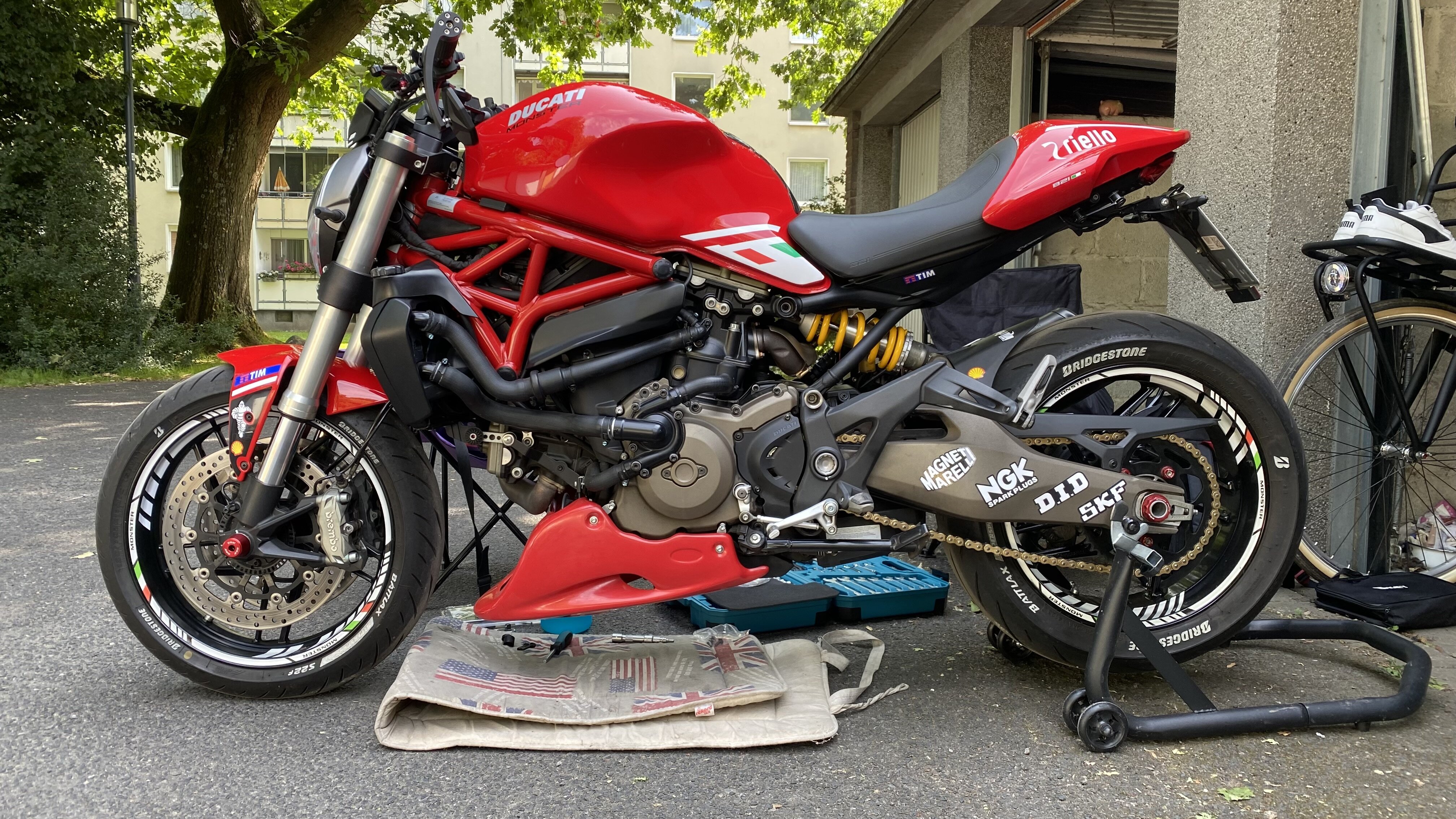

Kettensatz neu und Radlager hinten abgeschmiert.
Die Kette hatte 25000 km runter und war nur 5mm gelängt. Getauscht wegen Rost (ich fette die Kette nicht, benutze DryLube). Excenter und Achse sind tiptop in Ordnung, hat alles wunderbar funktioniert!
Jetzt habe ich die Regina HPE montiert, die sollte nicht rosten 😉
