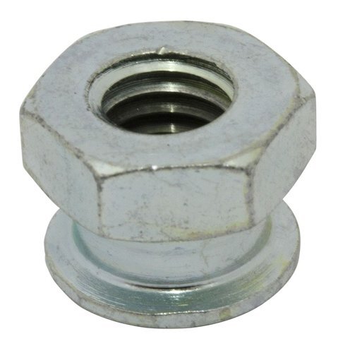

Deine Kontermutter vom Seitenständer sieht locker aus, schau doch mal nach..

An dem Schaft wird die Rückholfeder vom Seitenständer eingehangen.
Meines Wissens nach sitzt die Aufhängung der Feder höher... am Schaft der Schraube legt sich im ausgeklappten Zustand das bogenförmige Verbindungsblech an... daher die "Ringnut". Daher muss der Bund auch zur Achse und nicht von ihr weg zeigen.
Zu sehen in diesem Video (einer S4R) ab Minute 7:15 -> >>klick<<
Edited by Toro
vor 15 Stunden schrieb Toro:
Achja, stimmt. Wenn ich mir das Bild genauer anschaue seh ich auch wieder. Danke für die Richtigstellung.
