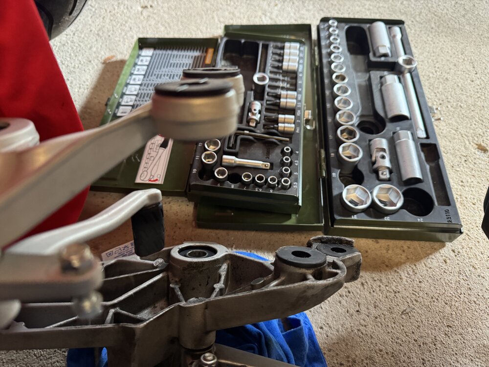

Passen die Rastenanlage der M4 SxR anpassungsfrei an die M5-Monster (und andersrum)?
vor 2 Stunden schrieb Mitch:
Moin Ole!
Ja. Also fast.
Ich musste damals irgendeine Kleinigkeit am Bremshebel anpassen. Da gab es aber Plug&Play ein Teil von Ducati.

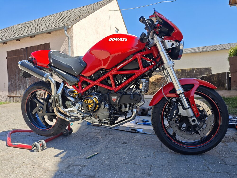

So sah meine damals mit den Geräten aus:

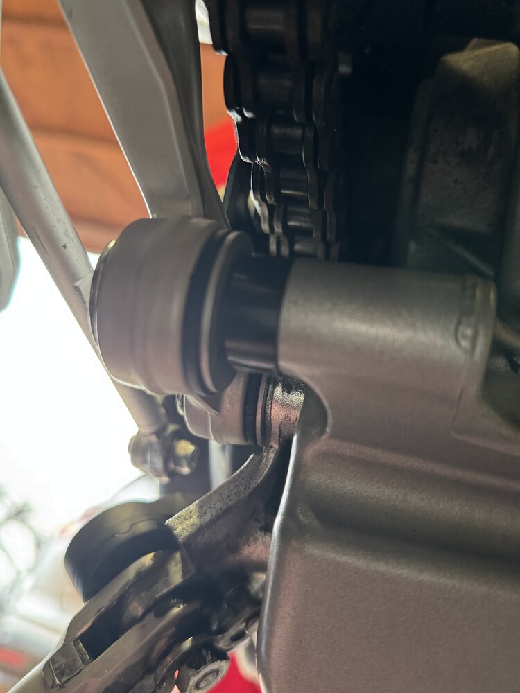

vor 10 Stunden schrieb Mitch:
Moin Ole!
Moin @Mitch
Nicht anpassungsfrei. Auf der Kupplungsseite muss aufgrund des Versatzes der unteren Aufnahme bei der 1100er (bei der M4 beide unteren Aufnahmen gleiche Tiefe) mit einem kleinen ca. 22mm tiefen Polyamid- Puffer ausgeglichen werden. Anderes herum passt die 1100er Raste nicht auf die M4, aber wer will das auch schon?! 😝
IMG_1029.thumb.jpeg.4ce92bac17f213ed21e0399143f175c9.jpegIMG_1314.thumb.jpeg.226d29c716227d937c9f832e79661cf4.jpeg
vor 8 Stunden schrieb Ministry:
Ja. Also fast.
Echt? 😅 Ich musste nichts an der Bremse anpassen. Wäre mal cool zu wissen was Du anpassen musstest. Vielleicht sehe ich den Wald vor lauter Bäumen ja nicht. Aktuell funktioniert es ganz gut.
Edited by DESMOLE
vor 16 Minuten schrieb Lord Helmchen:
Hat bei meiner 1100er auch Plug & Play gepasst, ohne irgendeine Anpassung.
Wenn Du die schwarze Hülse meinst (letzes Bild), die war origininal in Alu auch am der Serienanlage
Wow 😂 Das Teil scheint in einer der fünf Euroboxen mit Teilen vergangener Zeiten verschwunden zu sein. Hättest Du mir das mal früher gesagt (ich früher gefragt), dann hätte ich mir meine Sonderanfertigung erspart! Danke für den guten Hinweis @Lord Helmchen ich werde die Tage mal auf die Suche nach dem Originalteil gehen. Schließe mich dementsprechend an. Plug&Play.
