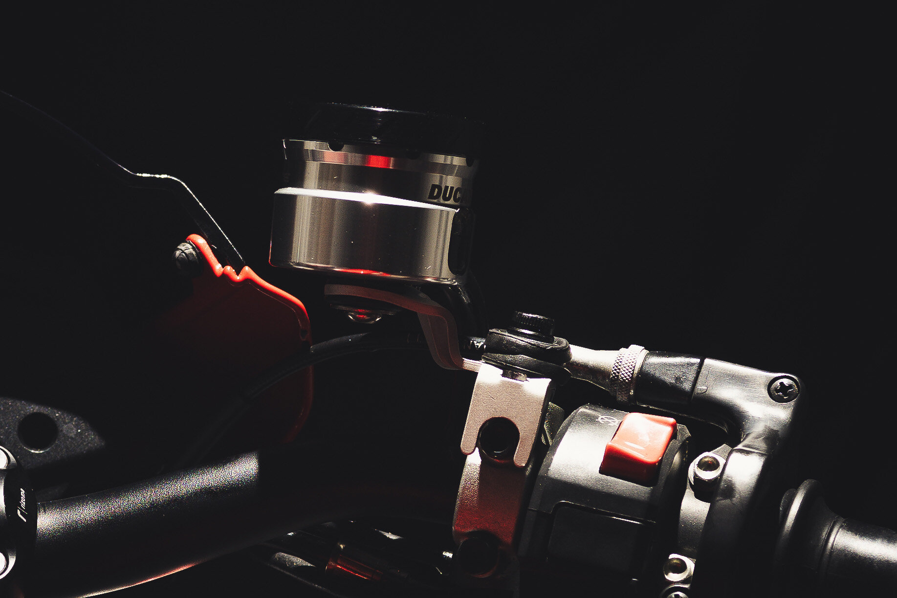

Nur ne kleine Sache:

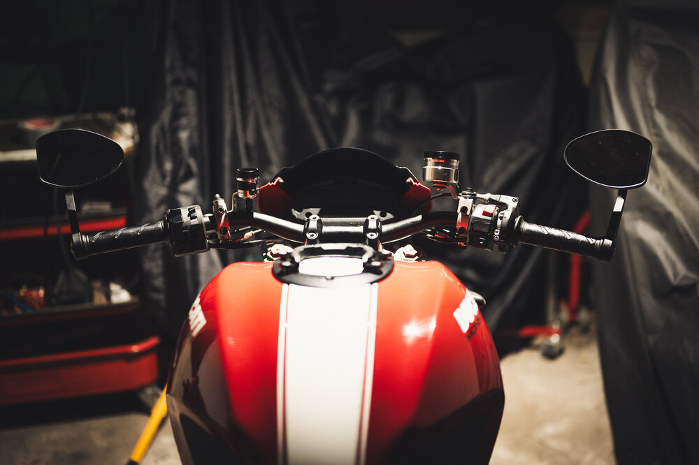

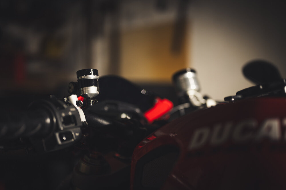

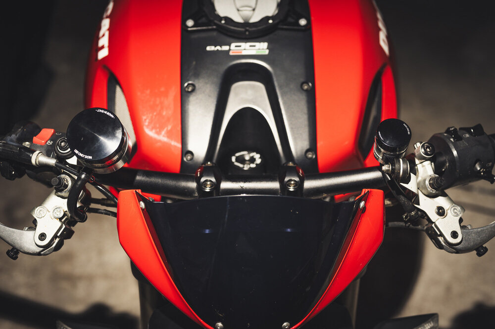

Heute die von @madmax erstandenen Behälterle (Bremse vorne und Kupplung, wie neu!!!, danke) anstatt der Original-P-Becher eingebaut.
Da die Flüssigkeiten noch neu waren habe ich nur oben kurz entlüften müssen. Und sieht toll aus.

...zeich mol Bilder👋

Behälter:
Bilder angebaut kommt noch 😉
Ich habe den Bremszylinder an der Spiegelbefestigung und im Gegensatz zum Origiginalbehälter ist die Befestigung flacher und ich musste im Internet noch eine kurze M 8 mit Linksgewinde bestellen. Die kommt am Dienstag.

Doch mal kurz den Entfesselten benutzt.
(wie erwähnt: Die Befestigungsschraube des Bremsflüssigkeitsausgleichsbehälters ist nicht final)

Das ist Kunst, da verstehst du nix von! Das eigentliche Motiv ist da zweitrangig.
Du hast „ HURZ“ vergessen 😶
Die Becher bzw. deren Befestigung  gefällt mir nicht, ich sehe weder handgedengeltes Lochblech noch Wellpappescharniere….🤭
  • Haha 4
vor 7 Stunden schrieb Glückspilz:
Gibt auch Bilder für Ü60 wo ich was erkennen kann ?
Mit Licht halt....😁
Garage ist dunkel. Musste Blitzen, sorry. Kommen aber Bilder für dich (ich bin 66) bei Tage. Versprochen.

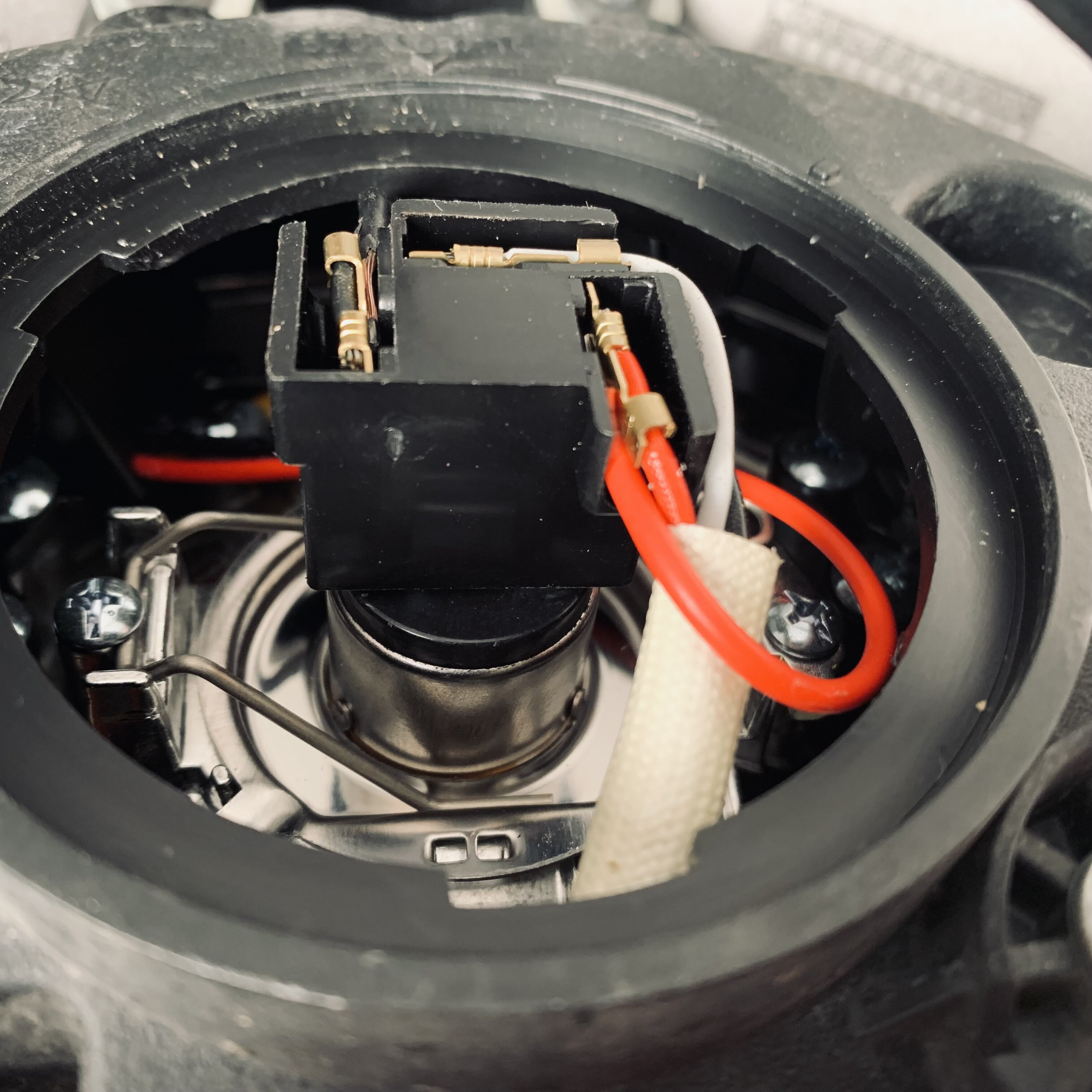

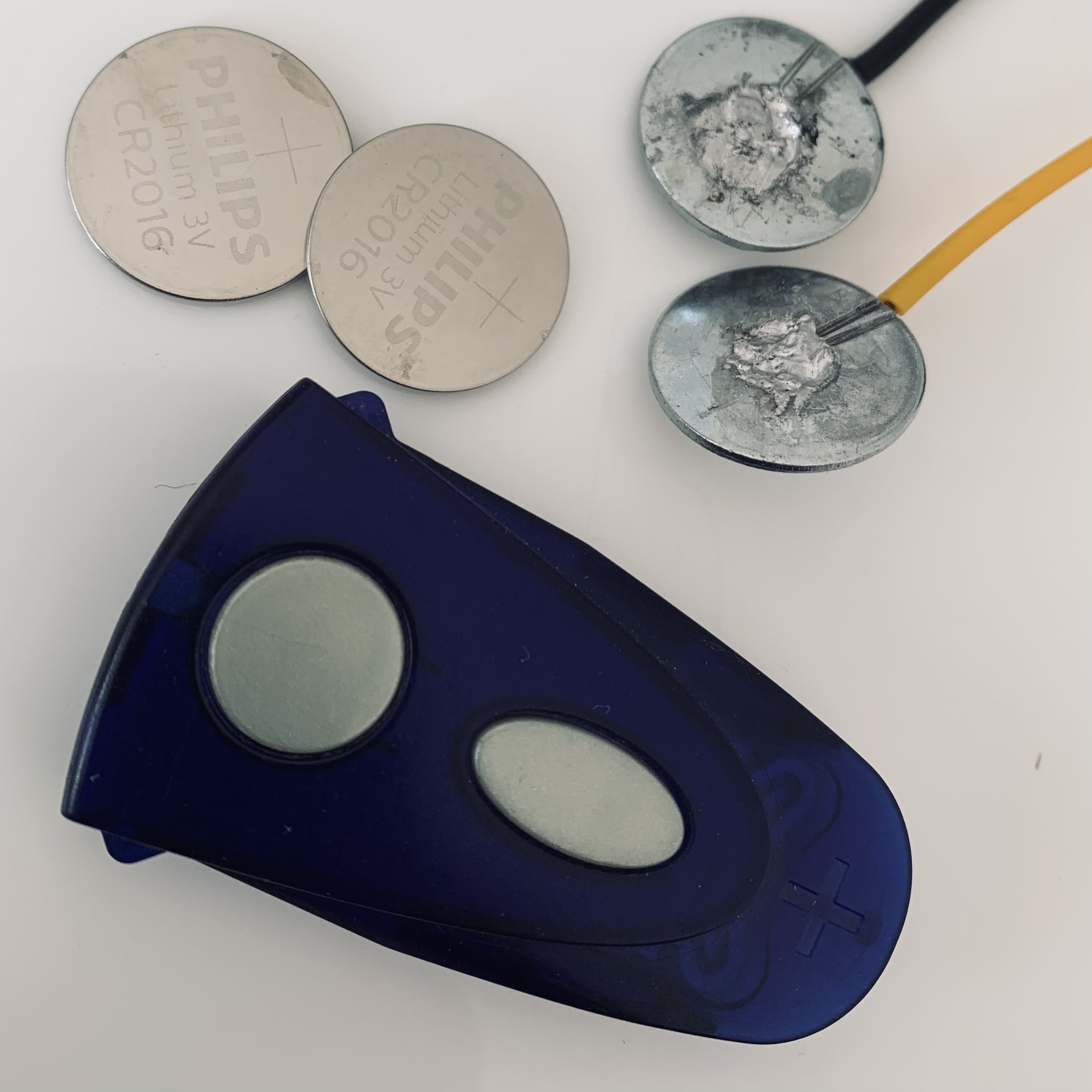

So, nach der Inspiration durch @renus hab ich mir auch einen Garagentoröffner in die Lichthupe gebastelt. Den Handsender mit defektem Gehäuse gabs für 3 EUR, den chinesischen Spannungswandler 12V/6V DC für 4 EUR jeweils bei ebay.
Sender angelernt und mit einem Stückchen Silikon auf permanent umgebastelt, sobald die 12V anliegen. Die Knopfzellen durch Unterlegscheiben mit angelötetem Anschluss an den Spannungswandler ersetzt. Das Ganze im Scheinwerfer versteckt und ans Fernlicht geklemmt.
Edited by ma821
Funzelt und funktioniert…
Heute Nacht fahr ich dann mal mit Fernlicht durchs Wohngebiet und schau, wie der Reihe nach alle Garagentore aufgehen 😂. Ich weiß, dazu müsste der Sender angelernt sein, aber die Vorstellung gefällt mir!
