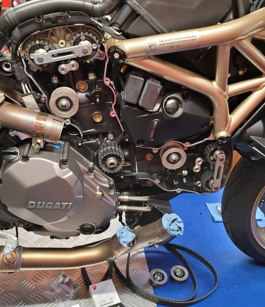

vor 5 Minuten schrieb eightyone:
@renus ich dachte immer bei nem Desmo müsste man theoretisch nichts abstecken. 🤔
...was meinste mit "abstecken" 🤷‍♂️

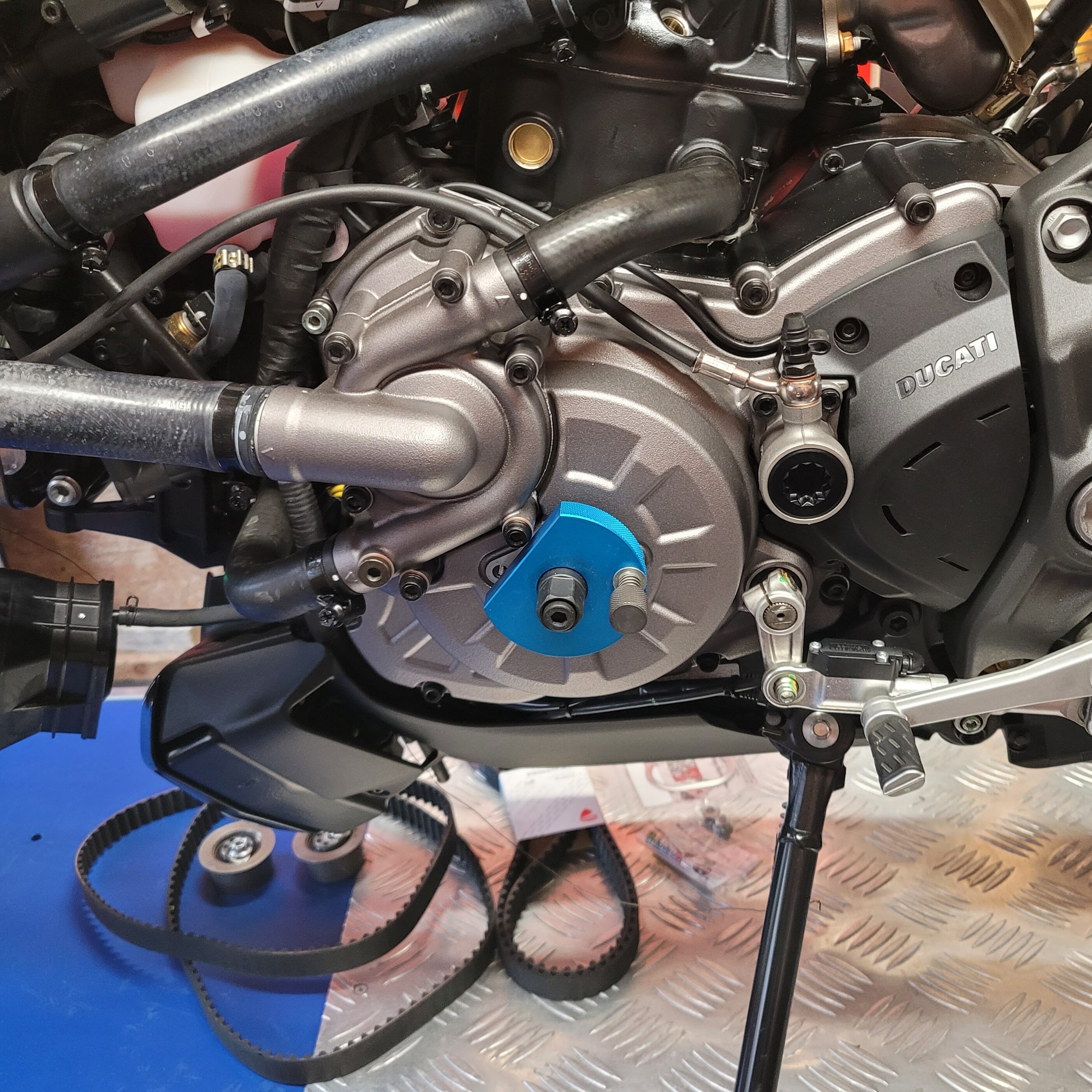

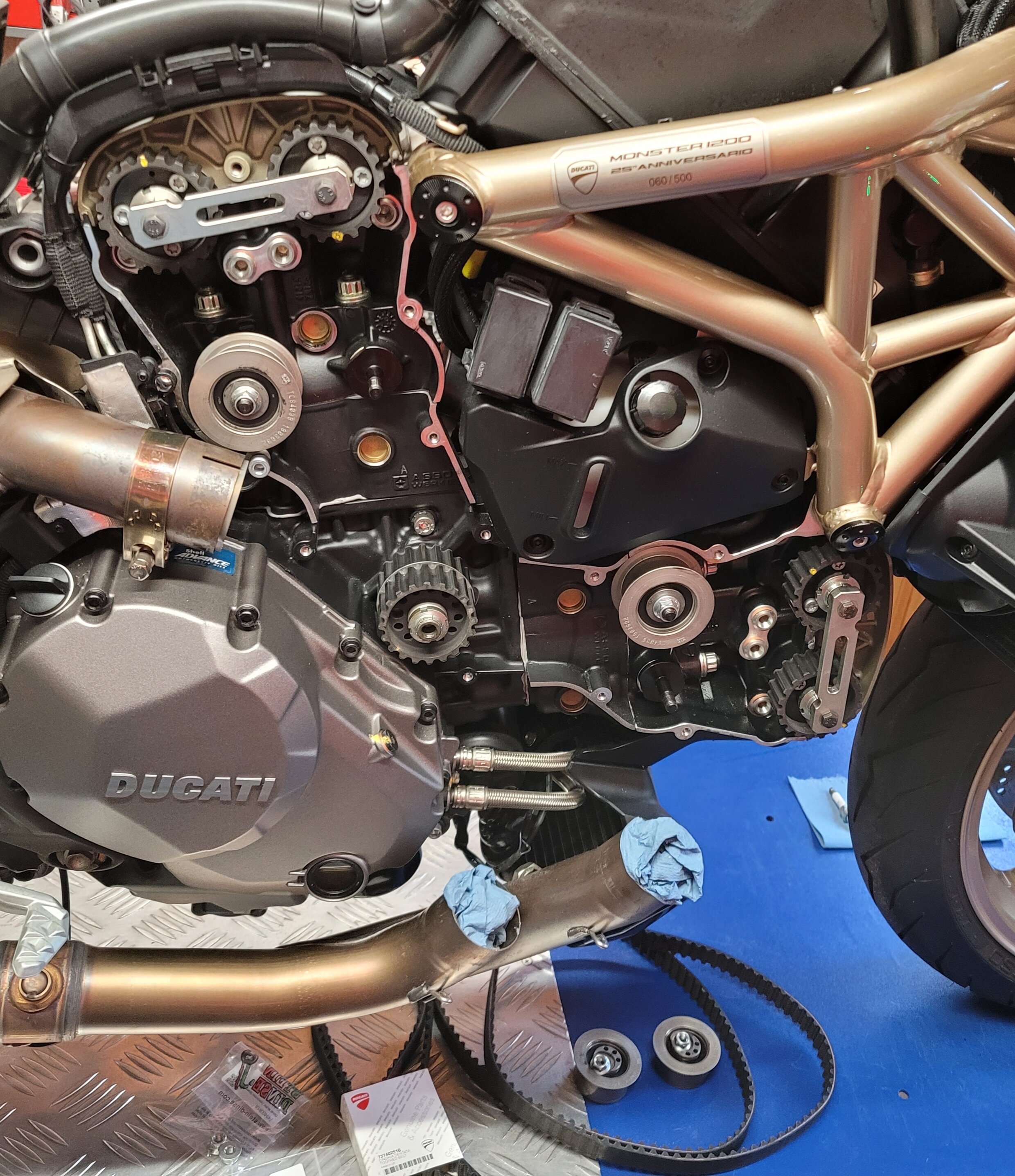

Die "Arretierungen" vielleicht...
Ist beim Testastretta schon notwendig:
- Kurbelwelle wird auf OT (liegenden Zylinder) arretiert (links)
- die Nockenwellen werden auch mit den zwei Werkzeugen dementsprechend arretiert
Jetzt kann man die Nockenwellenräder (mit den drei Schrauben) von den Nockenwellen lösen, gegen den Uhrzeigersinn drehen und schön den neuen Zahnriehmen auflegen und spannen...

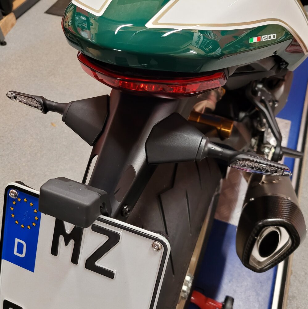

vor 2 Stunden schrieb renus:
...die org. Blinker gegen DP Blinker ausgetauscht und kleineren Reflektor.
Noch die Blinkers vorne tauschen und dann sind die optischen Maßnahmen auch schon abgeschlossen.
👋René
Du hast die vorderen Blinker an der Gabel sicher mitgemacht, hätte ich aber noch in neuwertig hier, inklusive Befestigungsmaterial. Sollte Bedarf bestehen. Sind auch keine Lauflichtblinker, die ich habe. 👍🏻
Edited by Benno
vor 47 Minuten schrieb Benno:
Danke Dir fürs Angebot👍
Hab zwei neue DP-Blinker (mit ohne Lauflicht🙄) für vorne schon hier liegen...werden demnächst zusammen mit dem Navihalter und Garagentoröffner verbaut...
Edited by renus

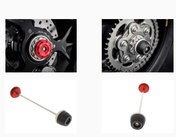

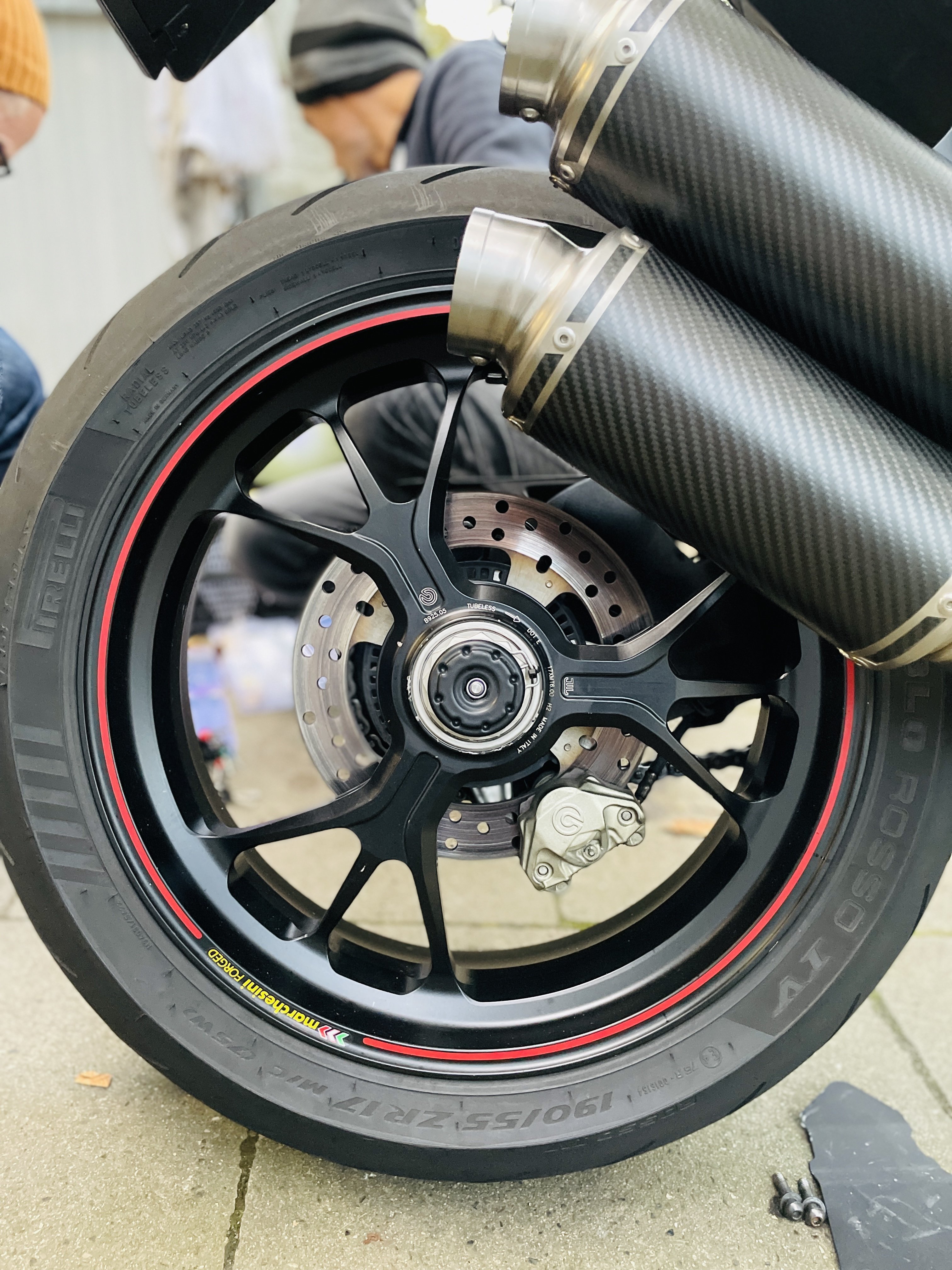

Am 17.5.2022 um 13:02 schrieb Spirit64:
Achspads habe ich auch montiert, die Zentralmutter sieht man aber immer voll. Auf der anderen Seite bis auf die Bauart des Achspads optisch auch nicht großartig anders.
IMG_7796.jpg.e3491f09ed36cf35cd8bde922100a852.thumb.jpg.144c244716a32a9f6097aa0f3d6a2423.jpg
Hast Du den lackiert? Ich hab die gefunden von Evotec und sieht stimmig aus. Nur ist die eine Seite Rot

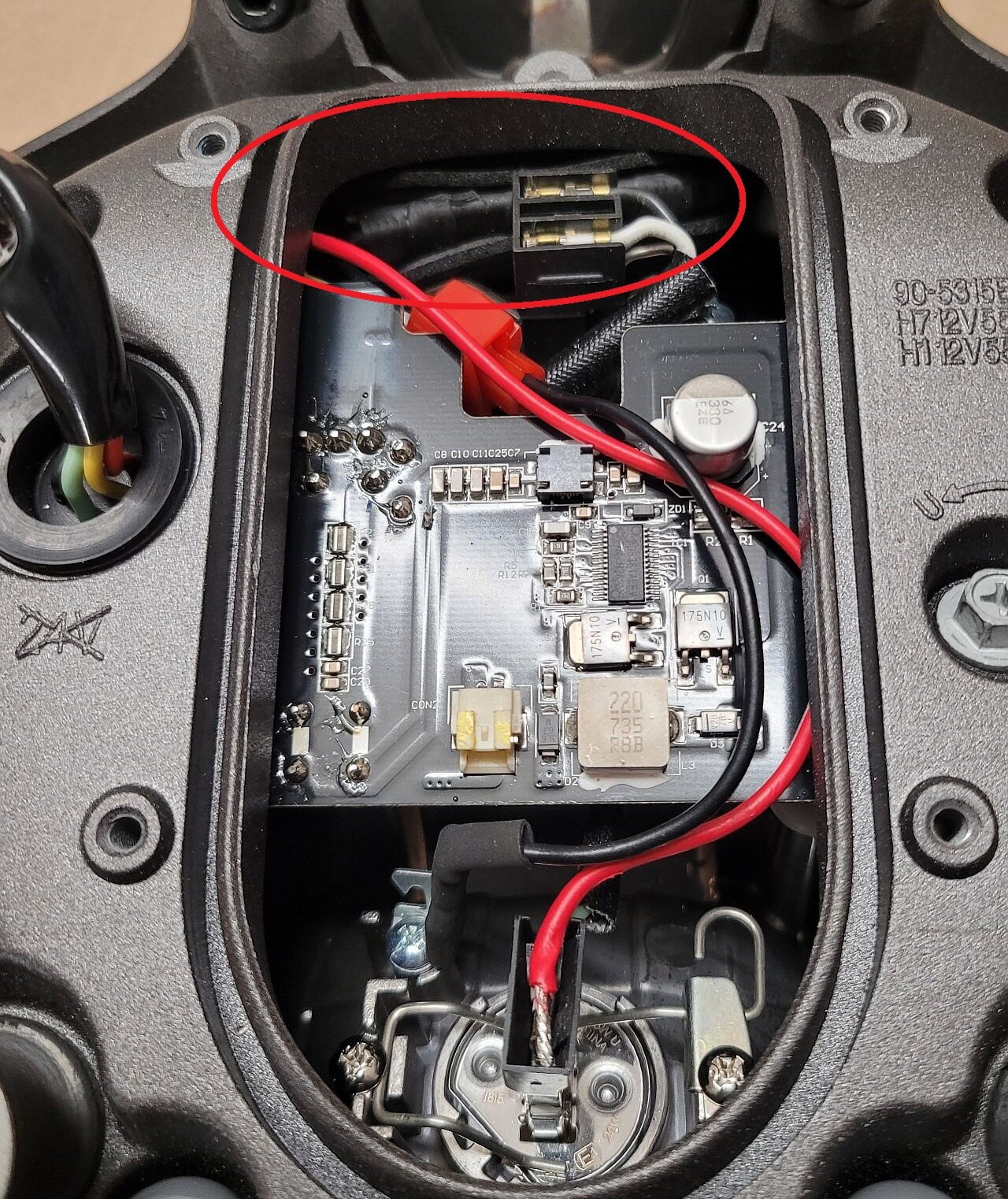

vor 38 Minuten schrieb renus:
Garagentoröffner angelernt, umgebaut (Taster gebrückt, Kabel an die Batteriepole gelötet), "eingepackt", in den Scheinwerfer verpflanzt und ans Fernlicht angeschlossen:
Affengeil...🏆 Gut, dass die Batterien in den Sendern ein paar Jahre halten. RESPEKT 💪
vor 4 Minuten schrieb Beini1978:
Top Idee. Man braucht hat nur einen Sender der mit 12V funktioniert. 👍 Oder habe ich was falsch verstanden?
Richtig, der Sender hatte ne 12 V Batterie😀...andernfalls runterregeln...
Edited by renus

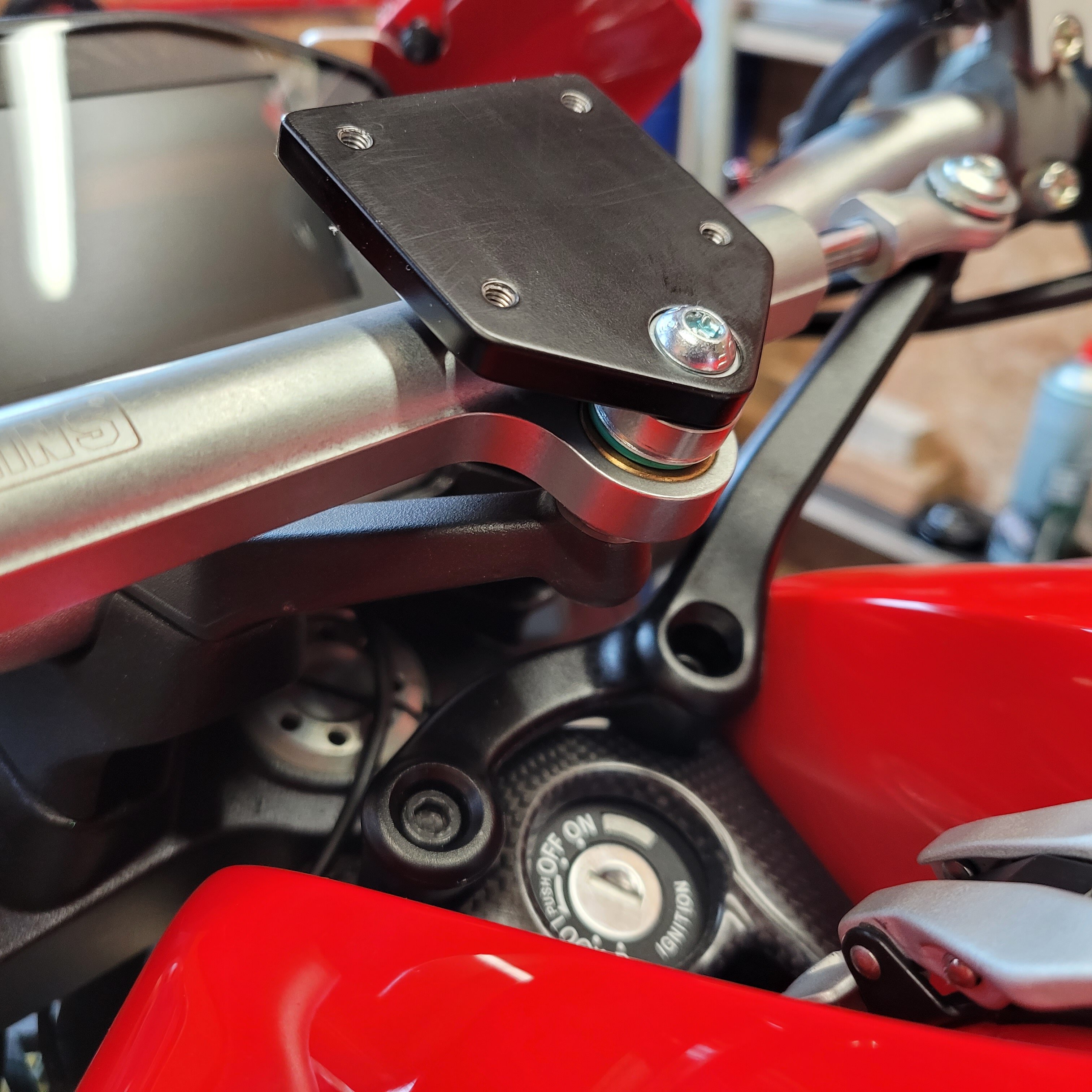

Habe Kabelummantelung /Durchführung, Kabelbinder, vernünftige Kabelverbinder bei Louis gekauft. Und eben kam der Batterieanschluss von cetek für die kleine guzzi. Kabel für die Teilerneuerung des Kabelbaums der Guzzi und evl für das Monster sollen auch heute kommen.  Bremspumpe und Kupplungspumpe(original) vom Monster stelle ich nachher noch online, auf ebay Kleinanzeigen.
Danke😀

wie hast du das „gasgehäuse“ aufgemacht? was für ein bit hast dafür gebraucht?
es gibt hier im forum berichte darüber dass man aufpassen muss, dass irgendwas (feder?) aus dem gehäuse nicht davon fliegt… wie hast du das gelöst?

vor 20 Minuten schrieb remus3:
 [...] dass man aufpassen muss, dass irgendwas (feder?) aus dem gehäuse nicht davon fliegt
Einfach aufschrauben, passiert garnichts.
