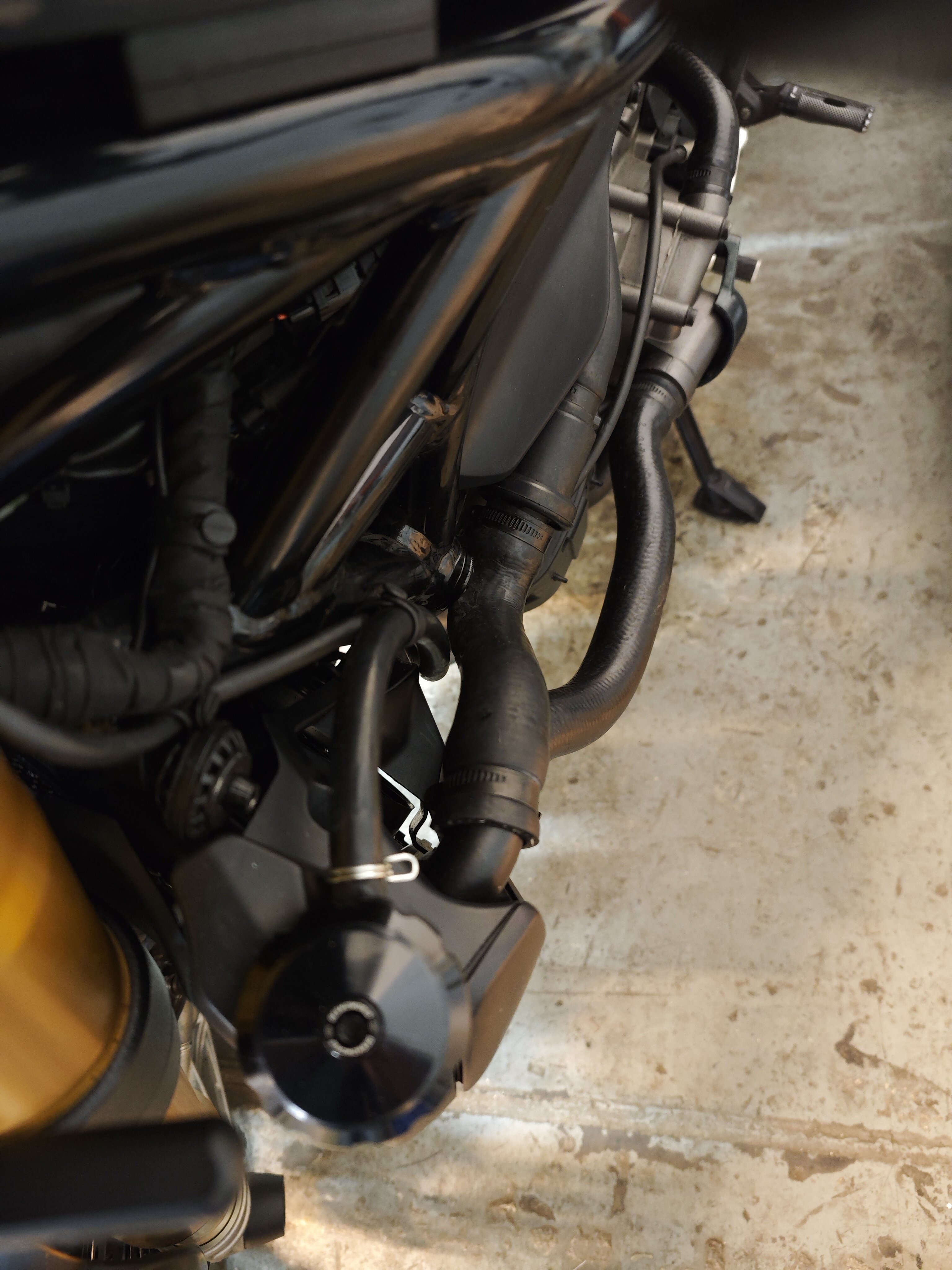

Die Flexibilität der Schläuche gibt das her, dass die Stutzen am Kühler eine andere Richtung haben? Ich kann Mick´s Frage schon nachvollziehen.
Ja klar, die beiden Schläuche sind flexibel und etwa 60 cm lang und sitzen jetzt vorne am Kühler zwei cm weiter aussen. Im Gesamtbild nicht wahrnehmbar, sieht aus als wäre es schon immer so...vielleicht mache ich noch ein Foto.
vor 44 Minuten schrieb Spirit64:
...das wäre doch was. 🏆

Den unteren Schlauch werde ich noch vorne am Kühler und hinten am Wasserpumpeneingang etwas lösen und insgesamt weiter nach innen drehen, dann sitzt er näher am Motor und der Spalt ist reduziert oder sogar weg. Ansonsten alles takko so. :)
