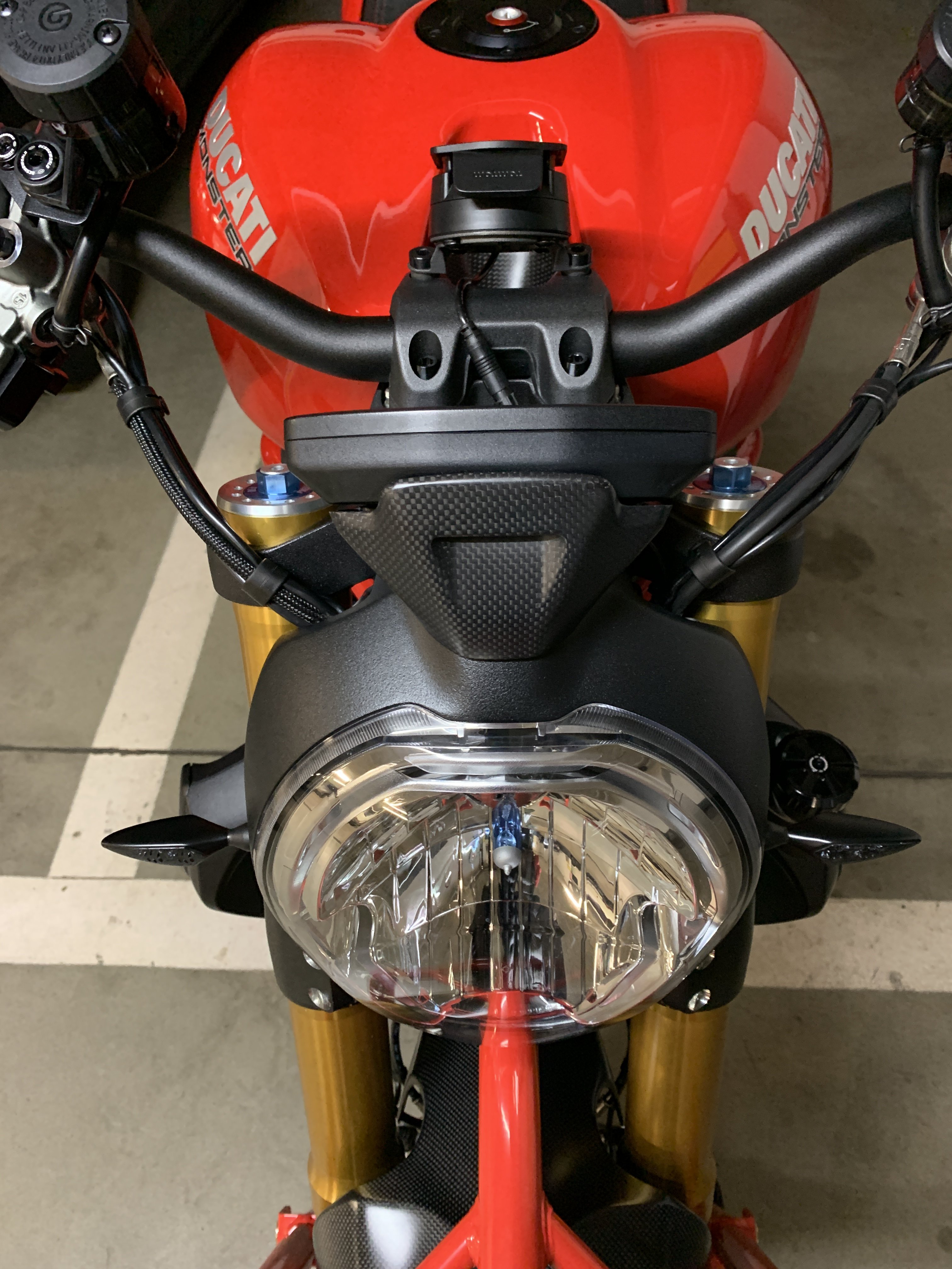

vor 1 Stunde schrieb trashem:
So jetzt mit Carbon Lampenhalter von ff carbon..ist viel nachzuarbeiten....aber sieht gut aus..nein keine Werbung..habe ich selbst gekauft...😅
Mich würde interessieren was du genau nacharbeiten musstest und ob Originalteile auch weggefallen sind (also somit Gewichtsreduktion). Kannst mir gerne auch PN schreiben. Cool sieht er auf jeden Fall aus.
vor 2 Minuten schrieb trashem:
🤣💬 ohne Worte....😂..das dann wirklich heftig, da ich bis jetzt von denen noch kein Teil hatte was nicht nachgearbeitet werden musste
Ich kann bisher nur Ilmberger beurteilen. Die sind ja noch ein wenig teurer und eigentlich auch sehr "Namenhaft". Aber selbst da ist die Paßgenauigkeit nicht immer 100% 😕
@ Bollwerk
Gewichts-Ersparnis ist groß, da die komplette Metallhalterung für die Lampe und Cockpit wegfallen.. geschätzt nur noch 1/4 Gewicht.
Die Halterungen oben für die Stifte die in die Gummilager kommen mussten nachgebohrt und die Gewindeeinsätze neu geklebt werden, die untere Halterungen zum Scheinwerfer rund gefeilt und die Cockpit Halterung in der Mitte aufgebohrt, da das Loch zu klein war für das Gummilager

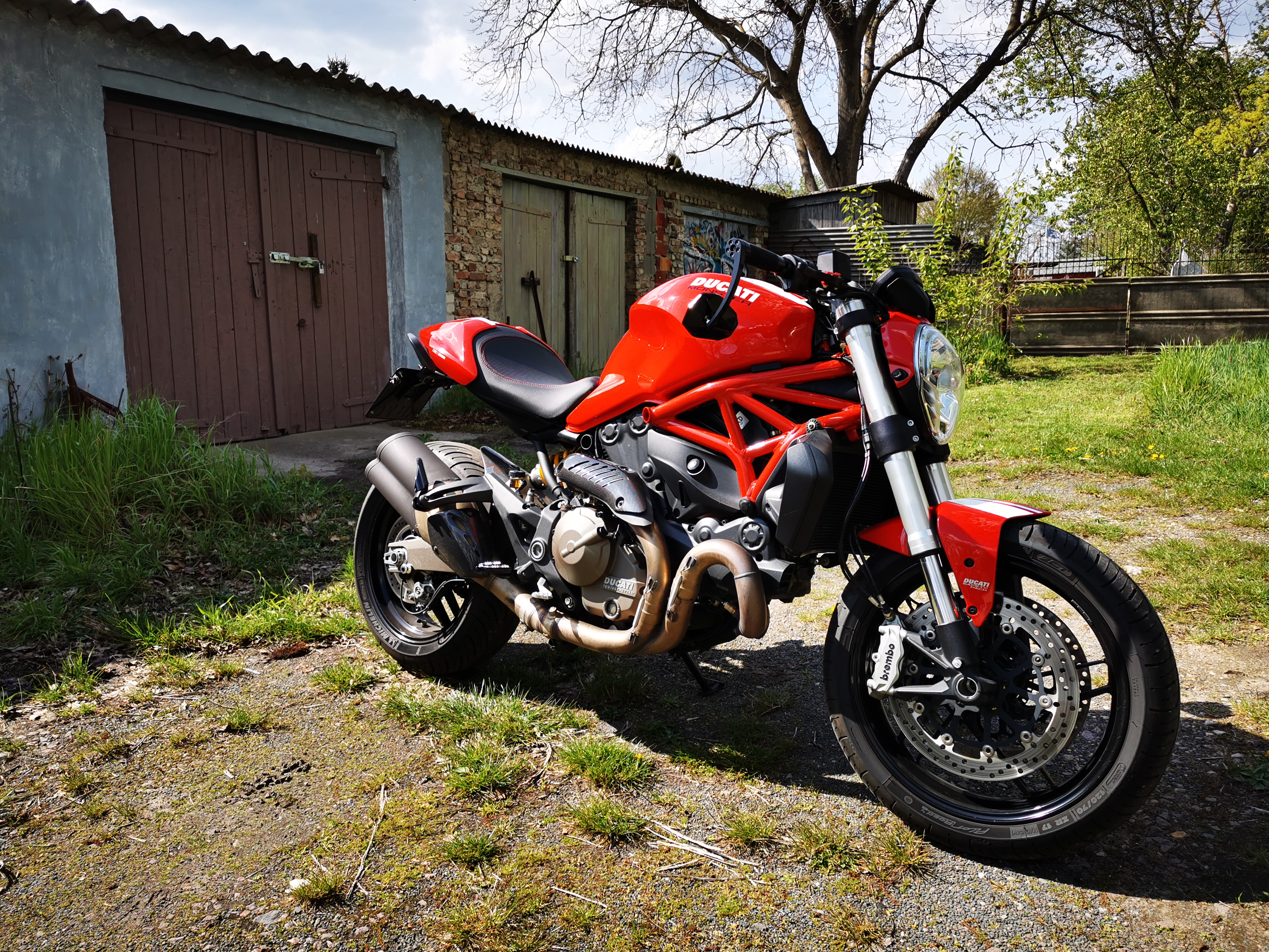

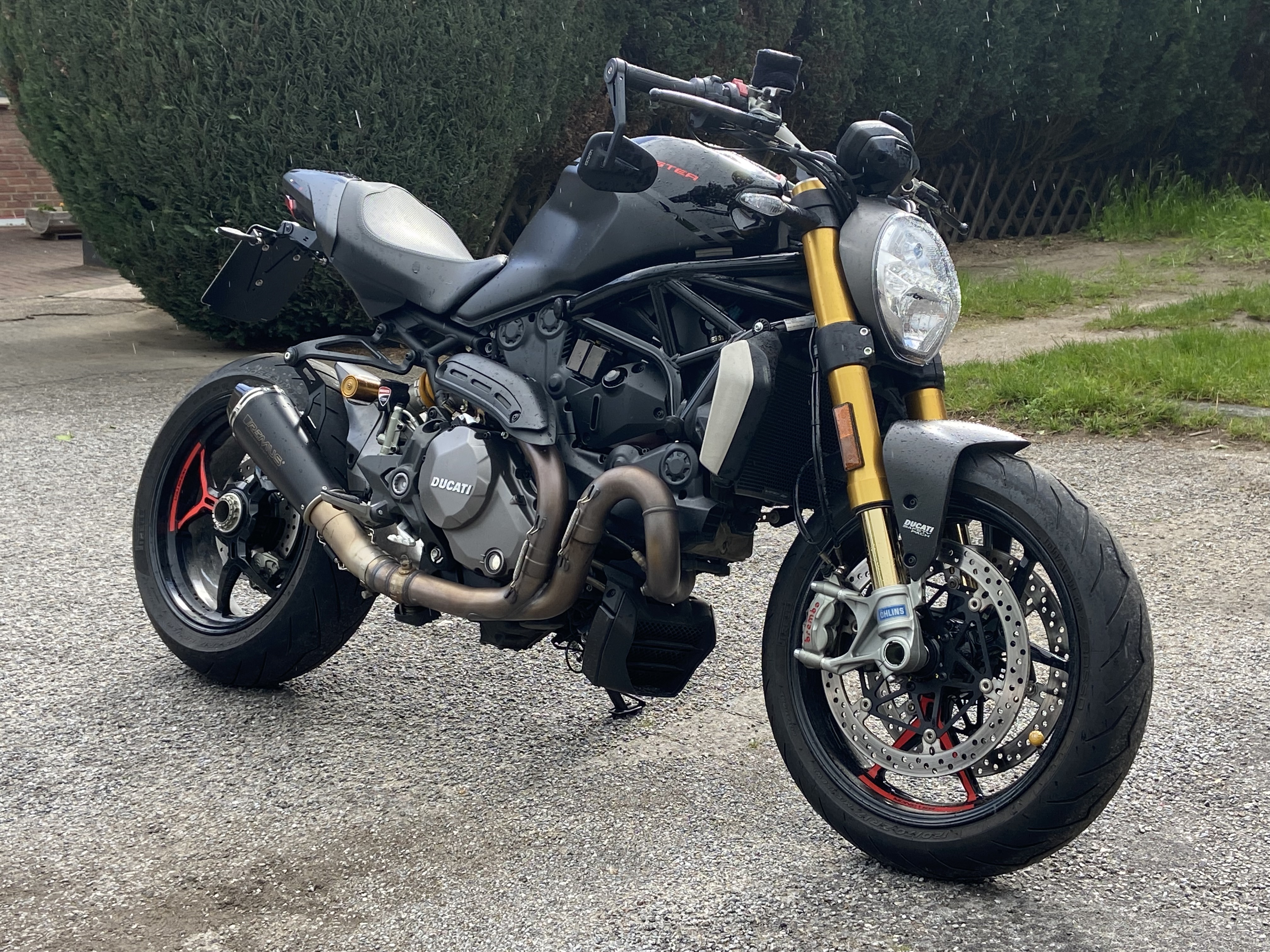

Nach einigen umbauen und. Optimierungen...meine grosse für die erste Ausfahrt morgen fertig gemacht 😍
  • Lack (Tank & Soziusabdeckung) aufbereitet / poliert
  • AGA poliert
  • Kühlerabdeckungen schwarz pulverbeschichtet
  • Hitzeschutz schwarz pulverbeschichtet
  • Carbon Cockpitabdeckung montiert
  • Div. Schrauben gegen Titan Schwarz getauscht
  • Untere Hekandeckung getauscht und die Beleuchtungselektrik sauber verlegt

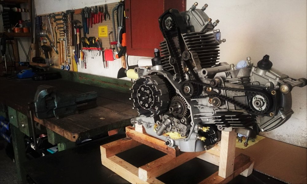

....gestern endlich mal die Zahnriemen erneuert. War echt easy... mit weißer Farbe die alten markiert, auf die neuen übertragen, raufgeschoben, 5er und 6er Inbus zwischen Gegenrolle der Spannrolle und dem Riemen durchgezogen... feddich! Moped läuft, alles gut. Jetzt muss ich nur noch die Stelle finden, an der der Motor Nebenluft zieht.... der warme Motor dreht immer 2500 1/min im Leerlauf... das nervt.

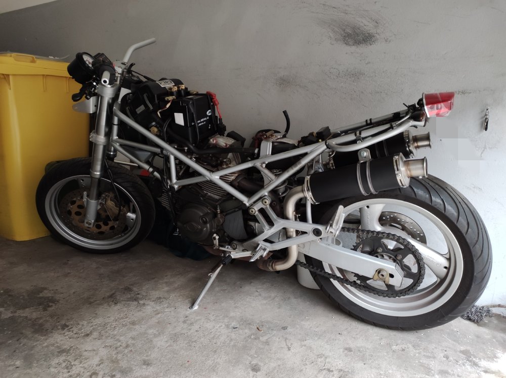

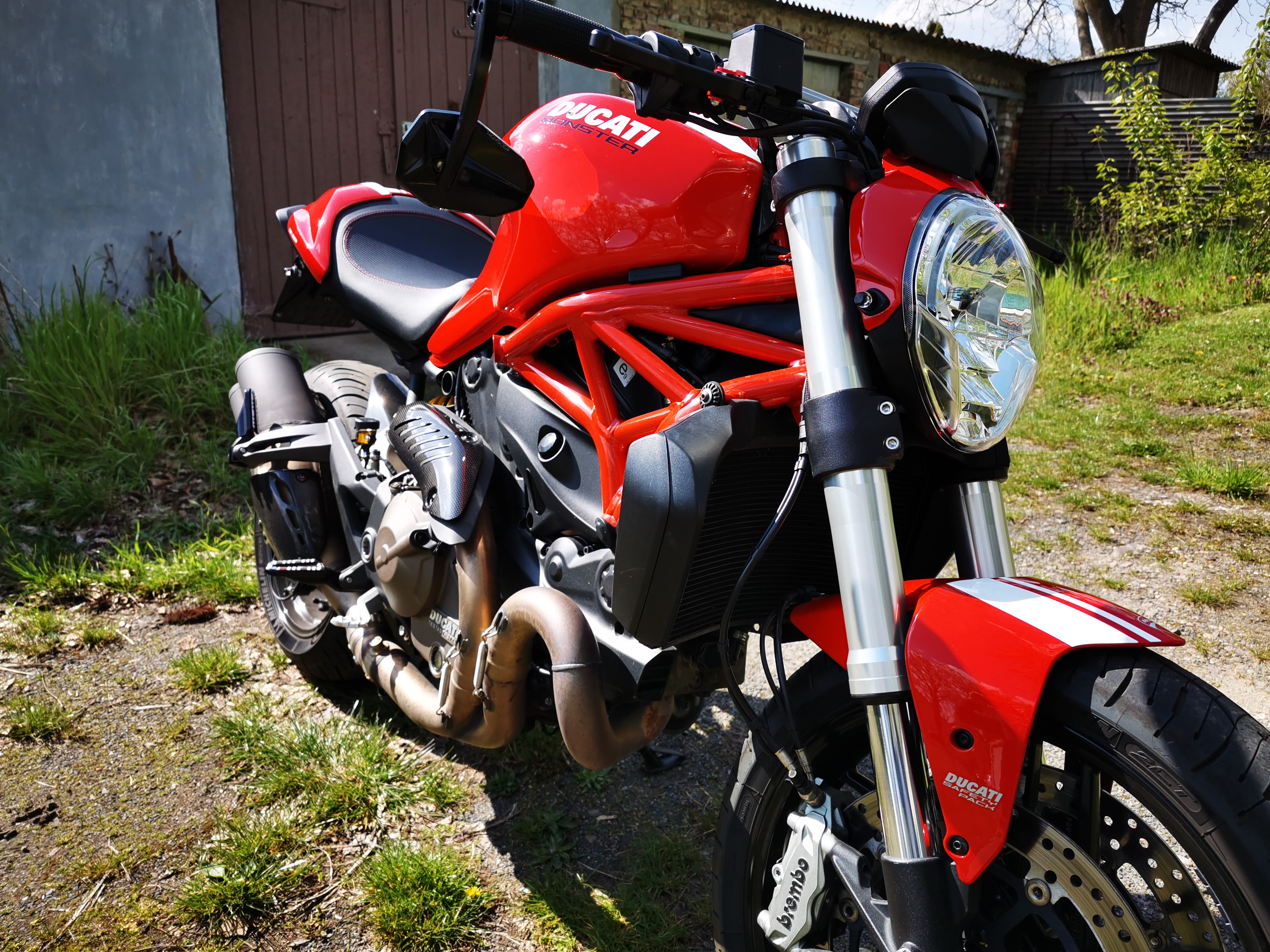

Ich hab mich entschieden statt dem Zubehör-Rundscheinwerfer vom Vorbesitzer wieder auf den OEM Scheinwerfer der M5 umzubauen. Noch in progress, aber gefällt mir. Ob mit oder ohne Haube überleg ich noch ... leider fehlen die Vibrationsdämpfer oben, jetz werd ich da mal provisorisch Gummischeiben basteln.
Fotos vom Ergebnis folgen.

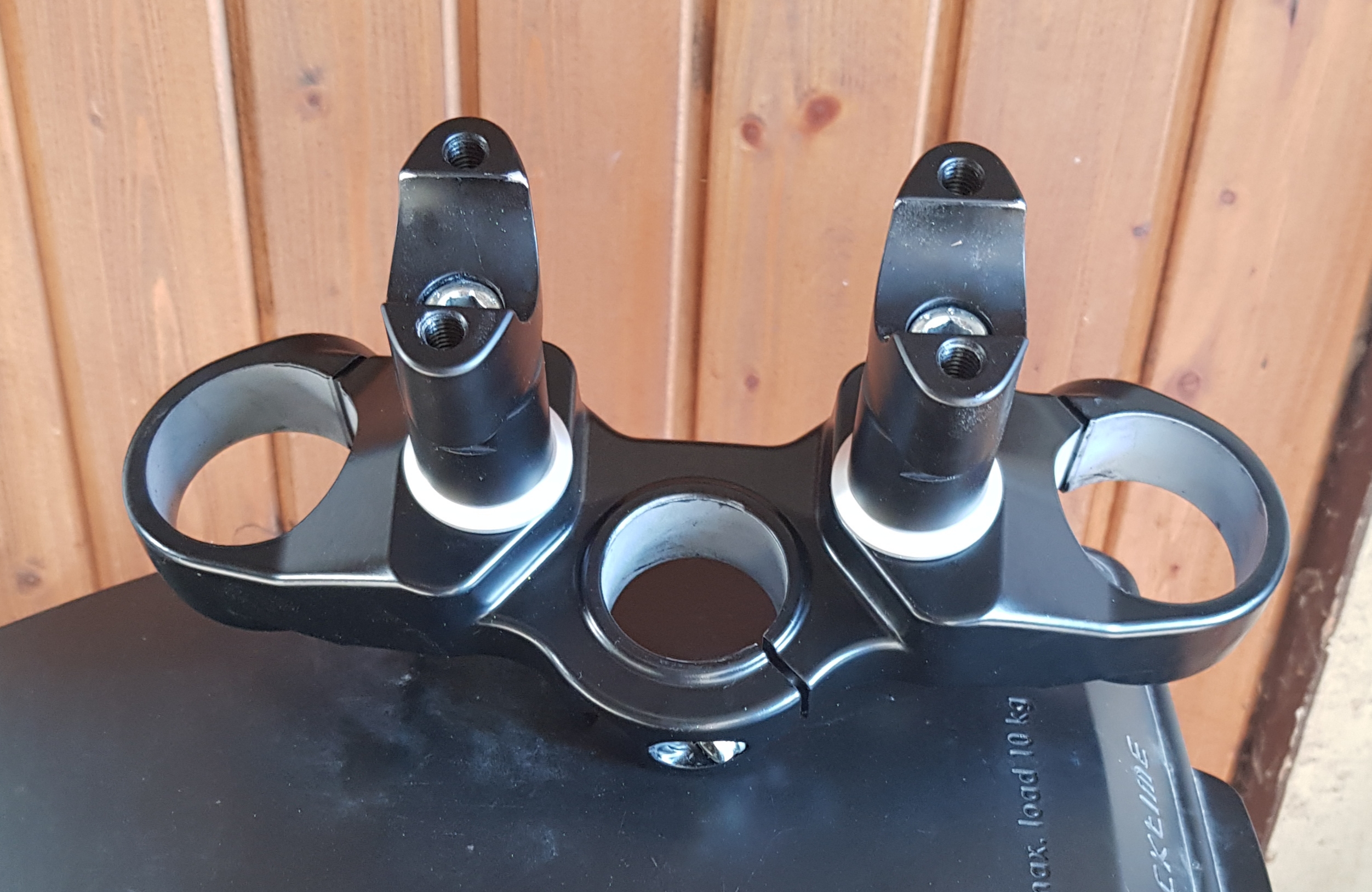

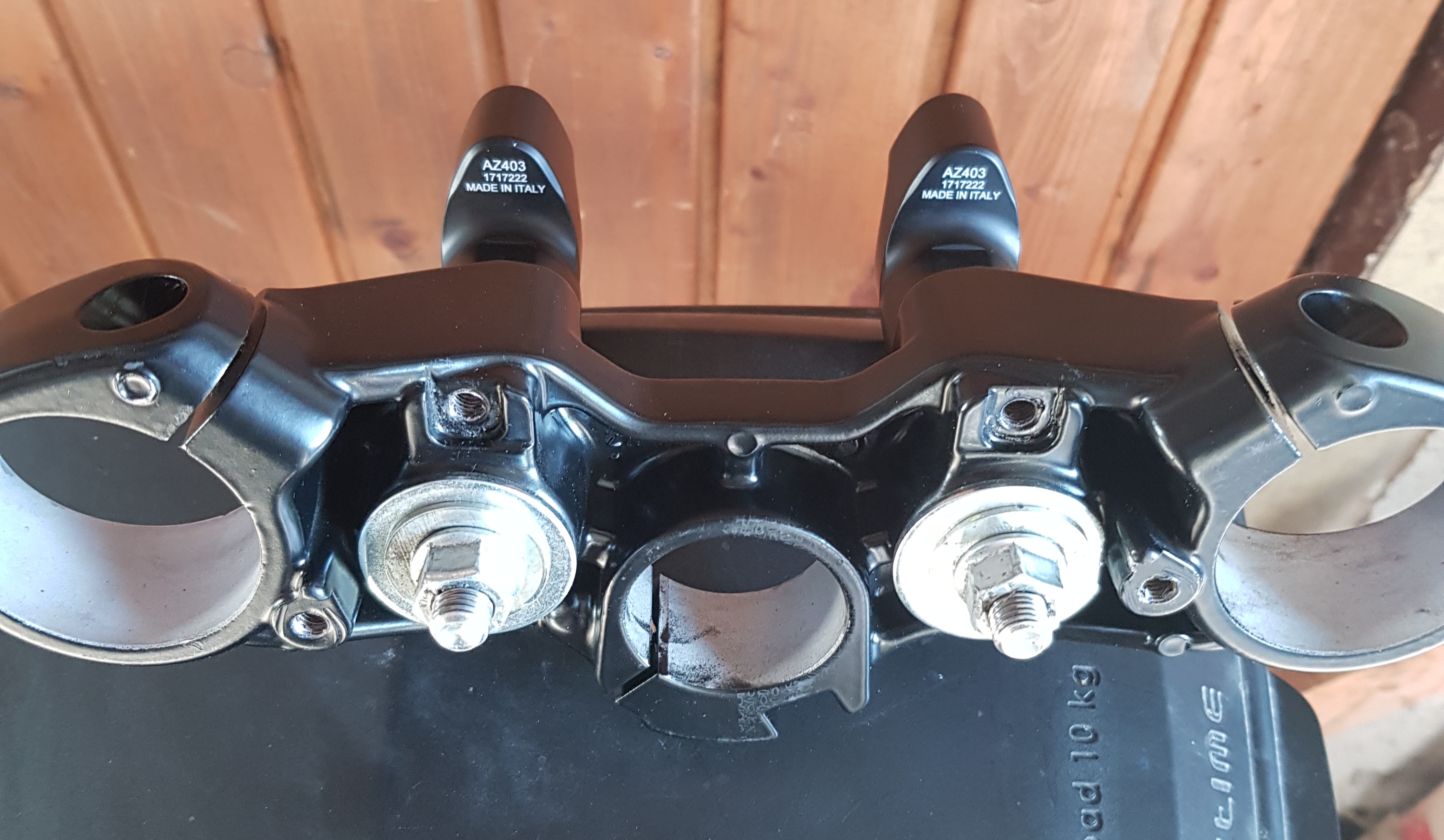

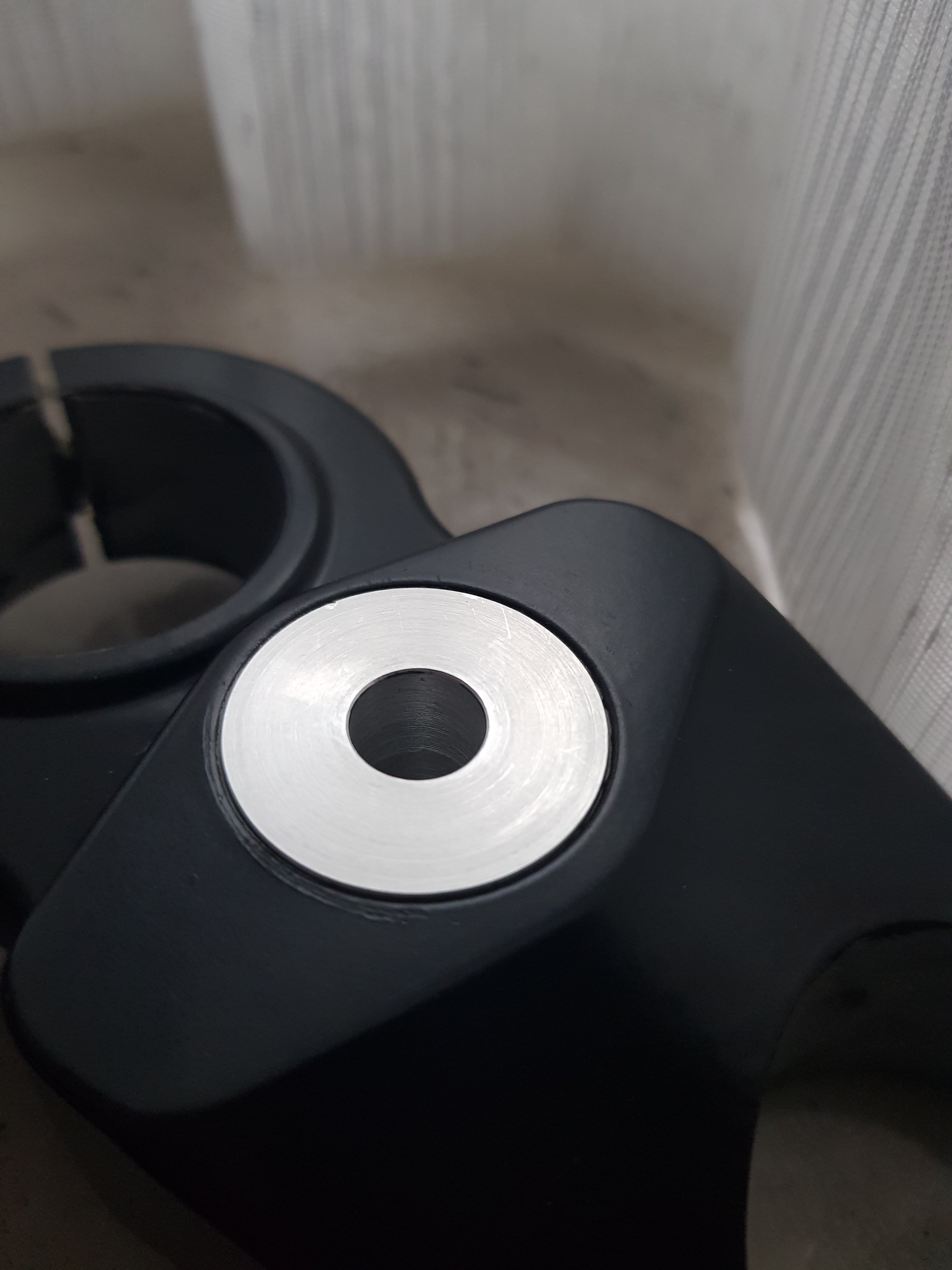

Mit eines sehr hilfsbereiten und mechanisch ungemein Begabten Monster Fahrers, hab ich heute mein Projekt "Gabelbrücke ohne Gummibuchsen " umgesetzt. Zumindest im Leerlauf bei kurzen Gasstößen keine Unterschied spürbar. Fahrbericht folgt wenn die Wetter / Zeit Kombination passt..............2022😖
vor 8 Stunden schrieb Wolle68:
Das Wetter ist bei mir heute doch noch erträglich geworden also mal 100km um den Block gefahren. Die fehlenden Buchsen sind mir nicht negativ aufgefallen. Der LSL Lenker und das Gewicht an den Lenkerenden reicht für meine zarten Hände für die Vibrationsdämpfung aus.
Ich bilde mir ein das schnelle Wechselkurven ohne Gummibuchsen präziser zu fahren sind und schnelle Kurven mit viel Schräglage fühlen sich auch besser an. Auf jeden Fall ist der Lenker und die Brücke nun eine Einheit.
Der Umbau ist aus der Not geboren. Die Lieferzeit für neue Buchsen sind etwas sehr lang und die alten Buchsen waren einfach fällig, jetzt. Vor zwei Wochen neue bestellt und bis jetzt noch nicht mal ein Liefertermin. Lapidar 2-8 Wochen. Wenn das bei der nächsten Tour  mit längerer Fahrzeit auch noch passt kommen die Buchsen ins Regal!

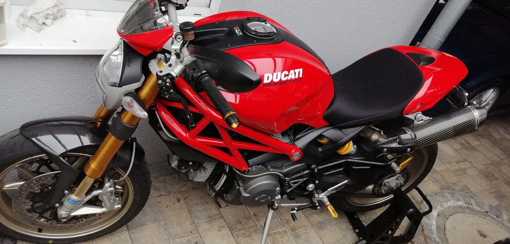

Habe das Regenwetter genutzt und die Carbon Lampenhalterung montiert, musste noch zwei Löcher für die Blinker bohren. Hat gut geklappt. Dann hab ich noch Soziusfussrasten montiert, hatte ein paar in schwarz bekommen, damit die Kinder auch mal mitfahren können. Die haben dann noch Fersenschoner aus Carbon bekommen. Die Rasten, nicht die Kinder ;)
