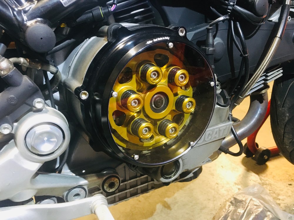

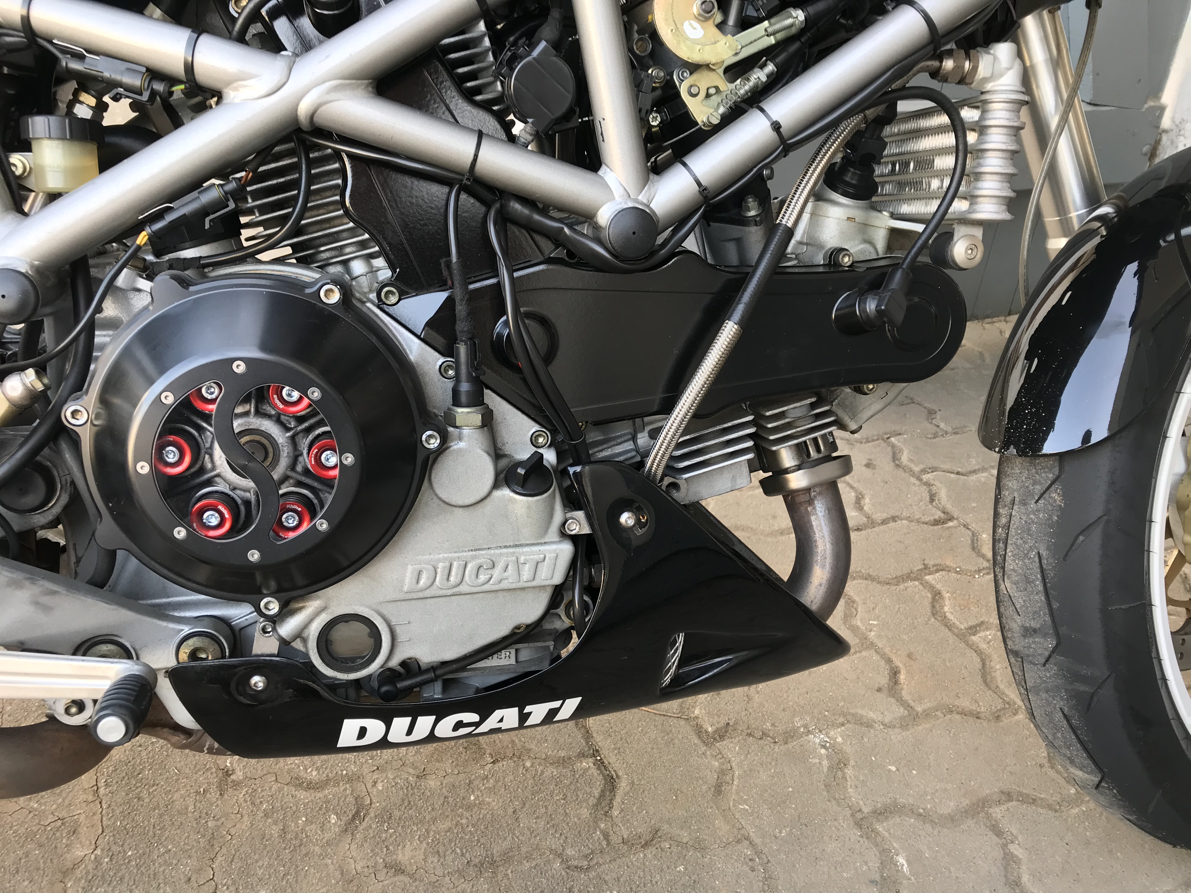

Kupplungsdeckel und Federteller getauscht @DenyDanke nochmal👍🏼
Die Zahnriemenabdeckung habe ich mit Sprühfolie beschichtet hält bis jetzt Gut und sieht auch besser aus als ich es gedacht hätte.

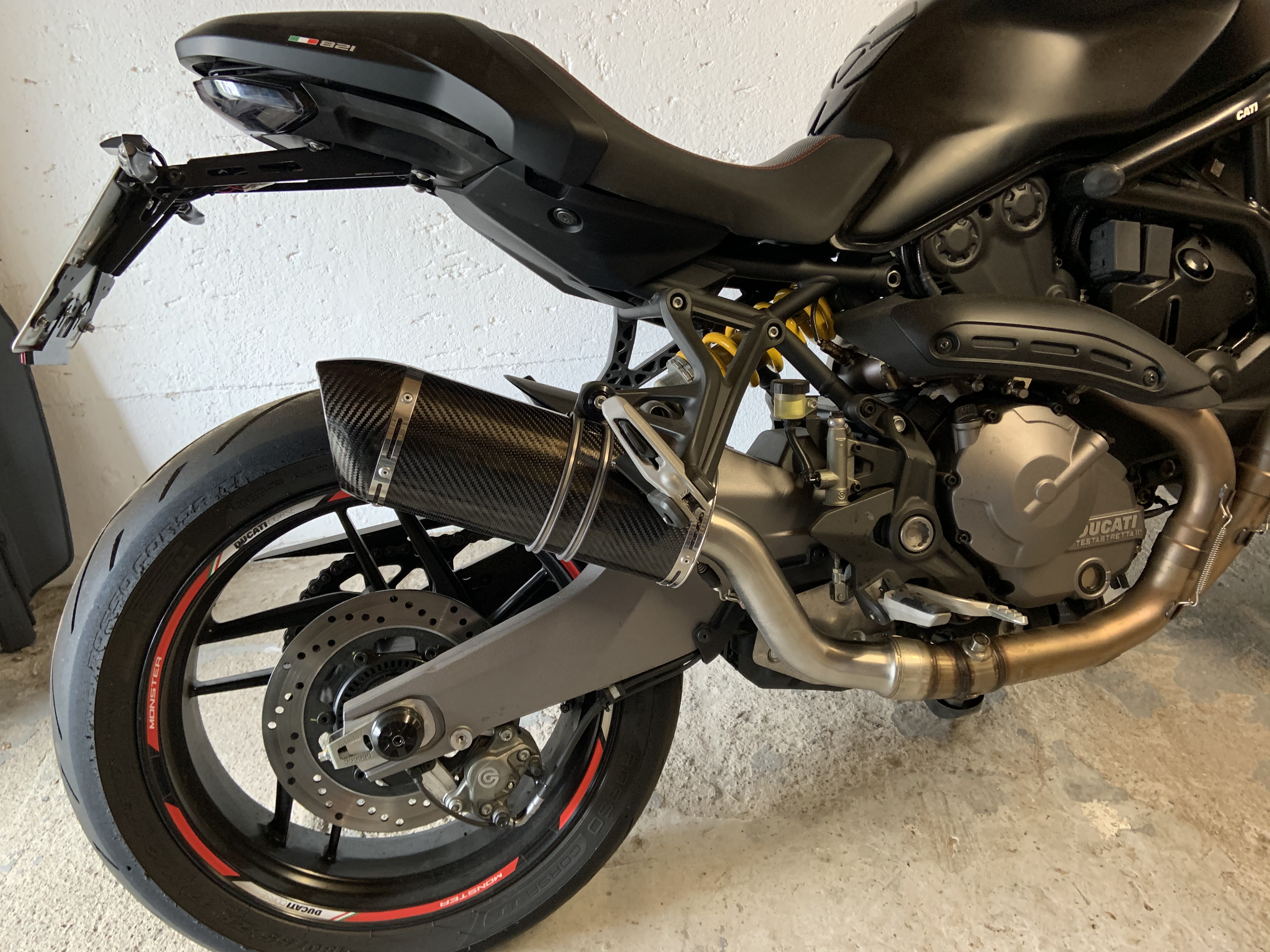

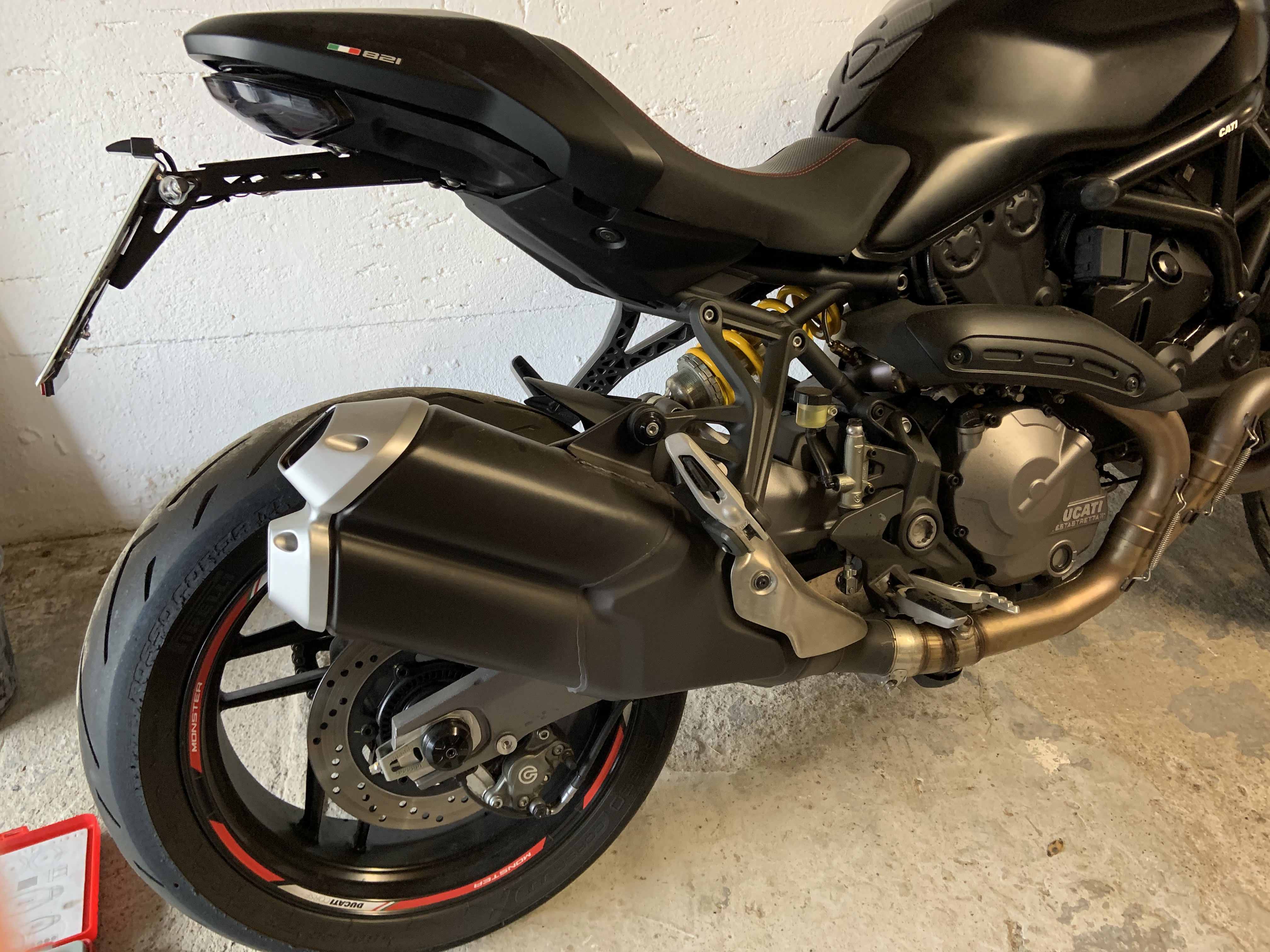

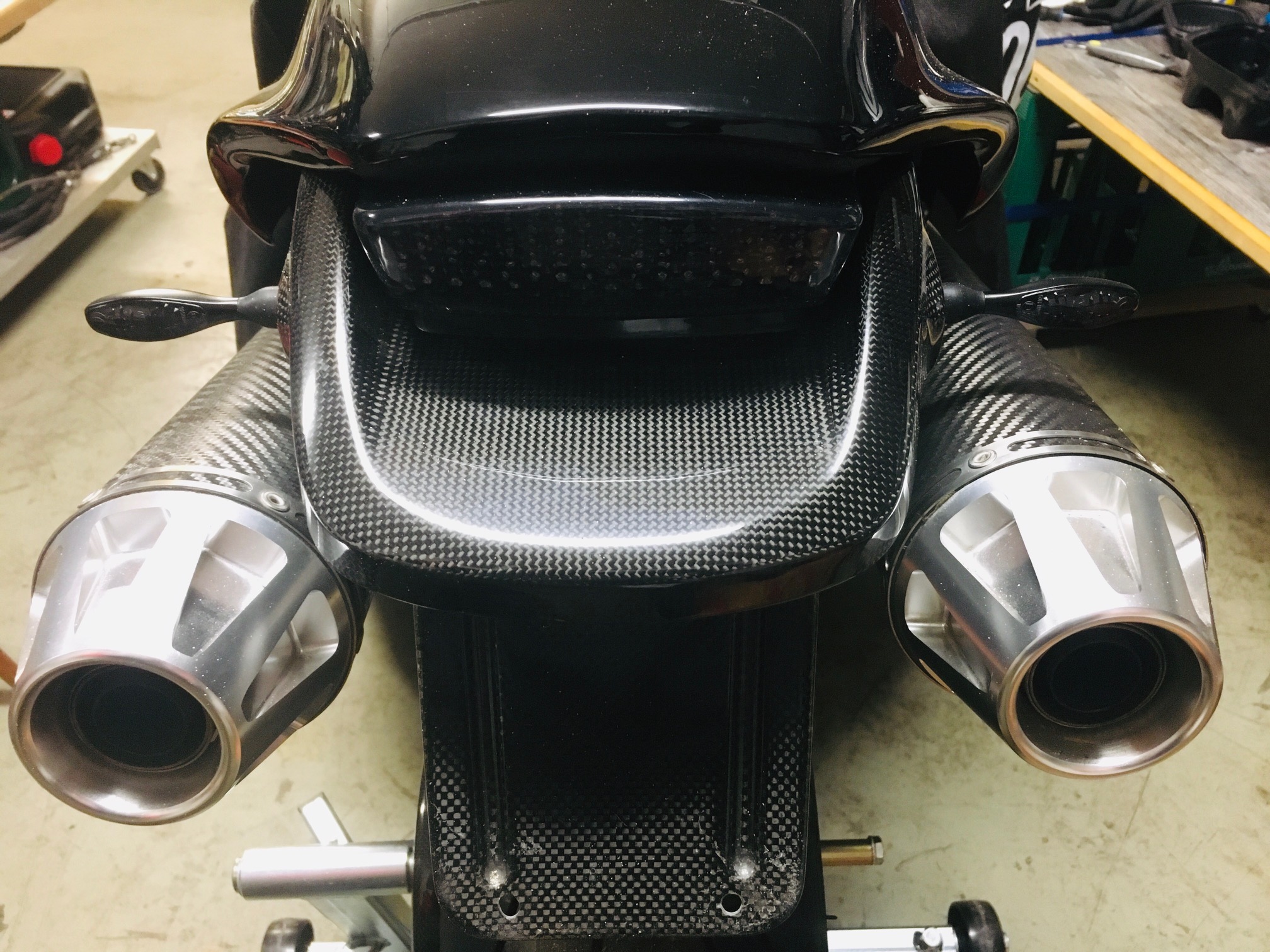

Neuen Auspuff versucht anzubauen,
gemerkt dass es mit den Originalen Haltern am heckrahmen nicht schön aussieht und jetzt hab ich mal fix einen neuen konstruiert den ich mir mal probehalber von nem bekannten fräsen lasse 🙈

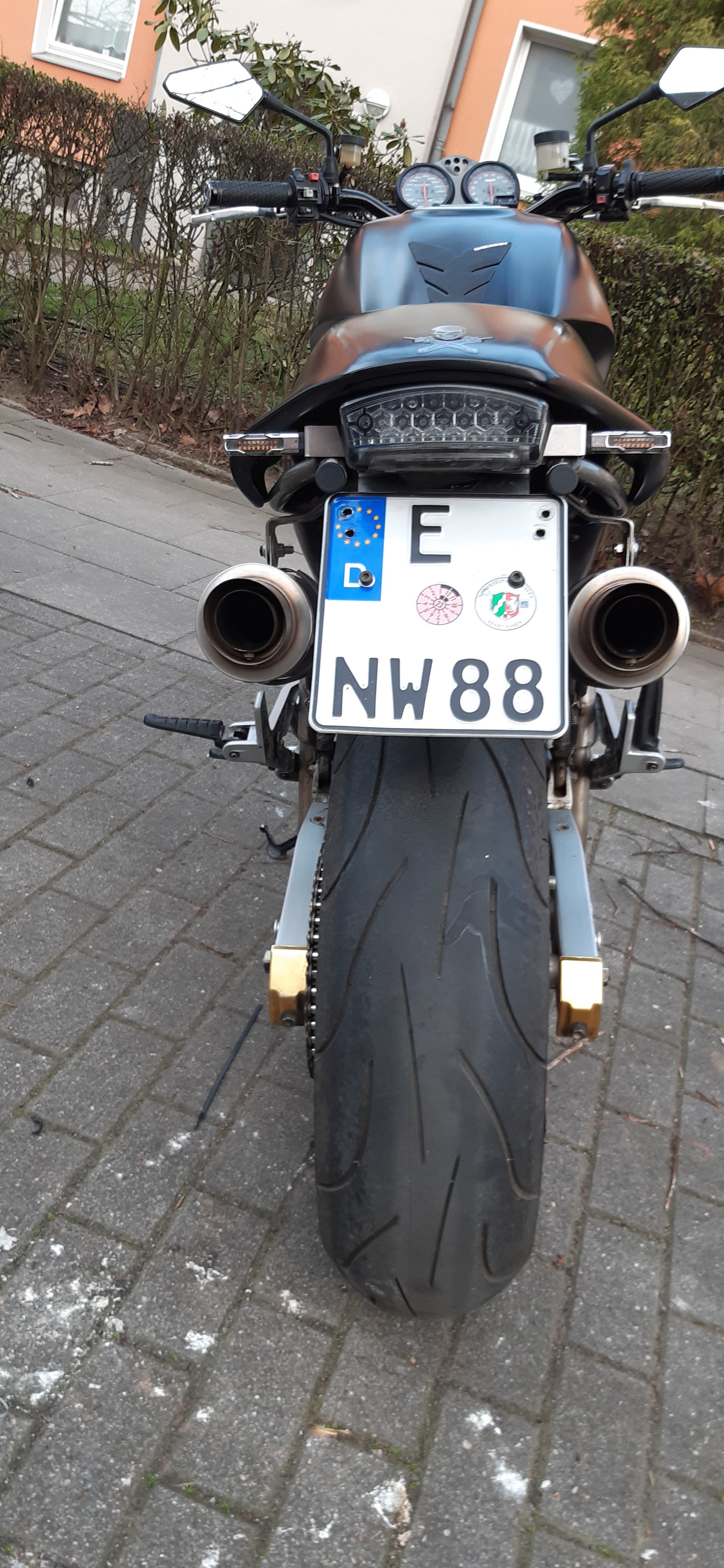

Am 29.3.2021 um 10:19 schrieb Schnörkel:

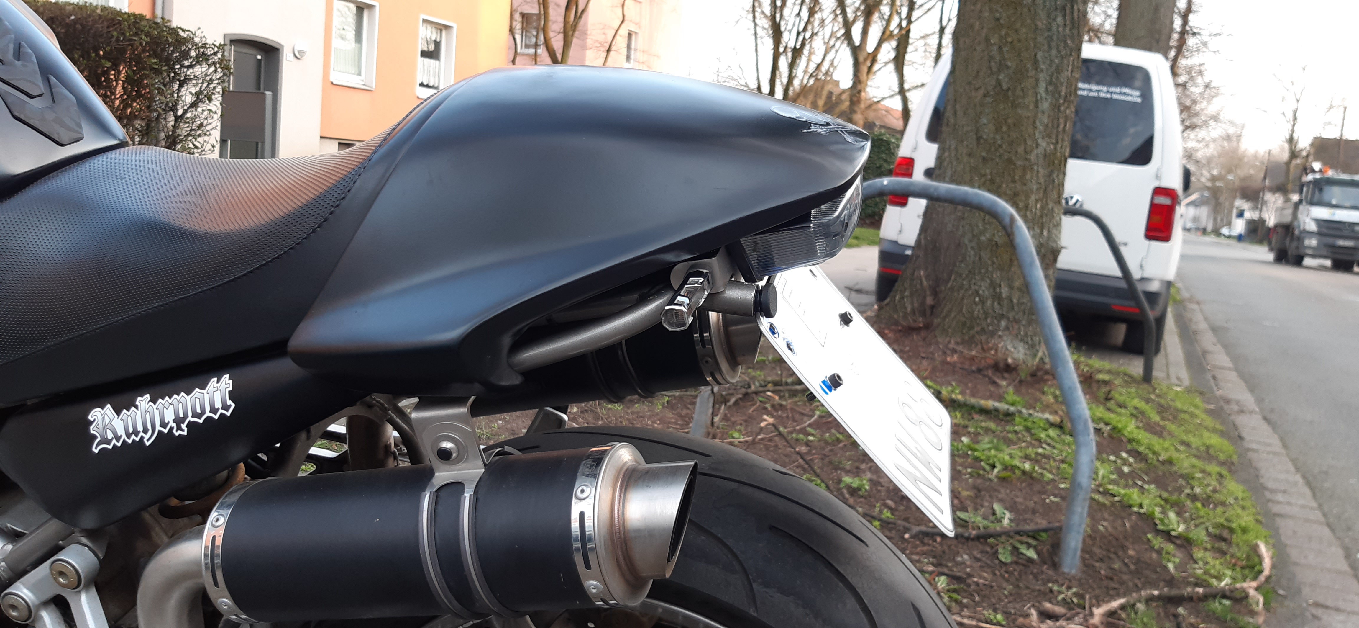

Wie gesagt, ist Theorie... Das gesiegelte Schild, montiert am Moped ist eine (zusammengesetzte) Urkunde. Vielleicht wäre es eher Siegelbruch... 🤷‍♂️
Aber ehrlich gesagt... Ich würde wohl so fahren 😉 Oder bei Gelegenheit mal tauschen, dann aber eher aus optischen Gründen...
Äh Männers, das mit dem Siegel interessiert keine Socke, aber der fehlende Rückstrahler schon, das findet auch ein Rennleiter mit drei Punkten am Ärmel.
Ich hab genau den selben Halter und so einen ganz schmalen Rückstrahler mit E Zeichen oben zwischen KZ und Rücklicht verbaut. Bis jetzt nur beim TüV diskutiert (..."der gehört unten ans KZ..." nach kurzer Diskussion haben wir uns geeinigt das ich drüber nachdenke (auf japanisch heißt das nein:alcohol:)
PS optisch stören würden mich aber auch die ganzen anderen Löcher in der Platte, verbessert zwar das Leistungsgewicht sieht aber bescheiden aus. Also ich würd ein neues Kuchenblech stempeln lassen und dann so anbringen, das die Siegel nicht durchlöchert sind, aber natürlich nur meine Meinung...image.jpeg.0f017d3b8dfe58fbfd31b92baced5739.jpeg

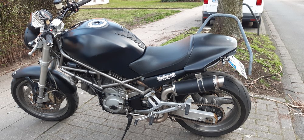

Am 24.3.2021 um 18:36 schrieb Dennis1988:

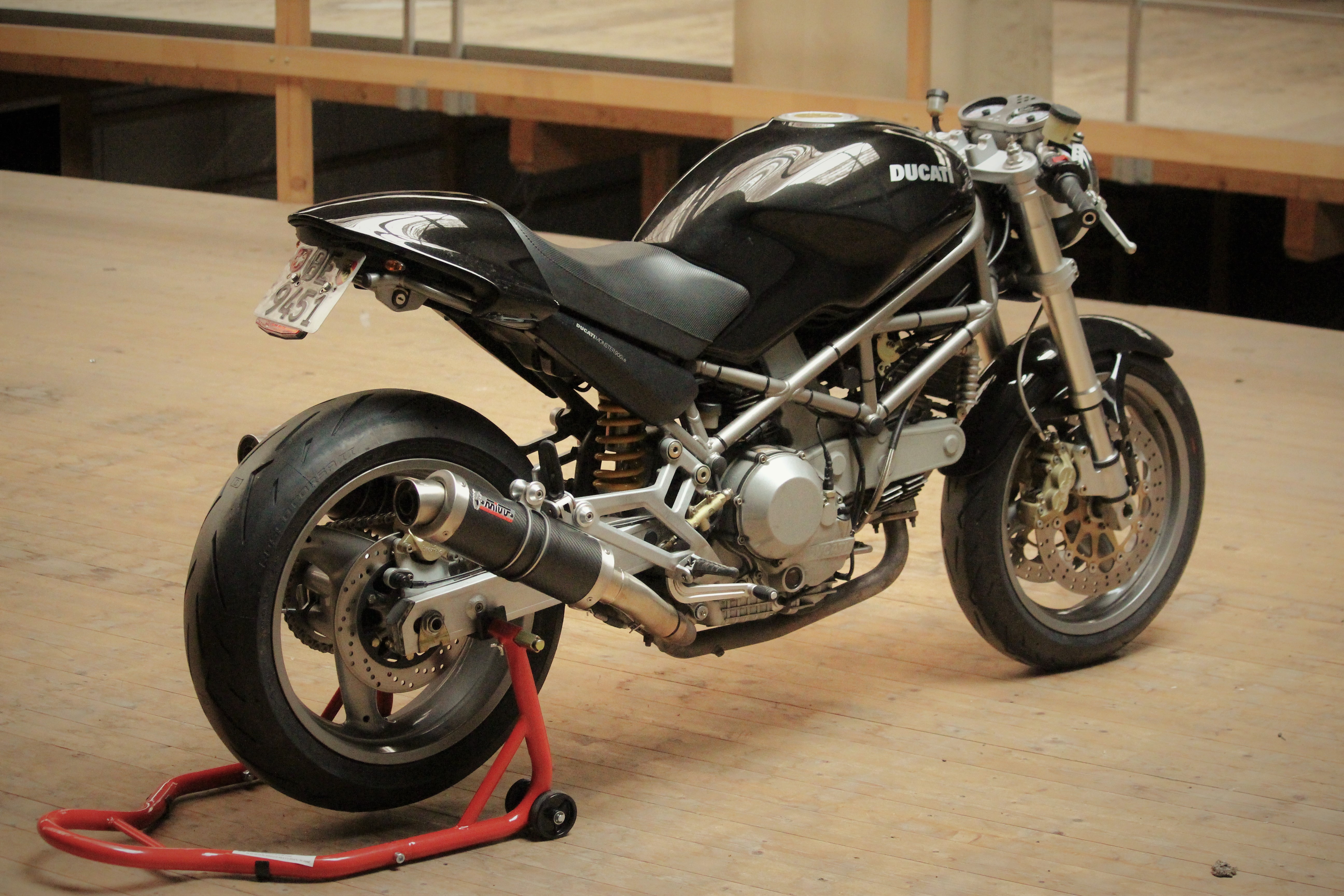

Schnipp Schnapp und das Heck ist ab ^^ und das Neue dran 😎
Ich weiß nicht warum - aber ich Ärger mich einfach jedes Mal so sehr über Leute die den Monstern einen derartigen Kapitalschaden zufügen, dass ich hier meinen Unmut kundtun muss.
Das ist ein technischer Totalschaden.
Irgendwann und vielleicht schon bald wird diese Maschine mit kastriertem Heck auf der Straße nicht mehr bewegt werden dürfen weil der verdammte Kennzeichenwinkel nicht mehr passt.
Und die ganzen Motorrad Hasser freuen sich, dass eine solche Maschine mit geilem sound, auch mit original Auspuff, entsprechend der Straßenverkehrsverordnung ein Totalschaden ist.
Ich glaube ich gründe eine Initiative rettet die letzten Monster mit geilem Arsch
vor 9 Stunden schrieb ducmoto:
Also ich höre gerade nur, mimimi...🤣
Was ist am Original Arsch bitteschön Geil? Und Dreckschüppe passt wohl eher sorry aber finde bei ner Monster gehört das schäbige Heck einfach ab, und warum sollte sie nicht mehr auf der Strasse sein? Bei meiner Monster 600 war das Heck auch eingetragen und gibt genug andere die auch eingetragen sind.
vor einer Stunde schrieb Dennis1988:
schön?
nicht schön?
was für eine bescheuerte klassifizierung für ein motorrad design
ein bike ist doch kein blumenstrauß
natürlich ist das heck so wie es ist nicht stimmig - aber vergleicht man das bike mit aktuellen modellen hat es charisma, klasse und eine gewisse leichtigkeit auch mit heckrahmen.
im übrigen gibt es auch kreativere lösungen als mit der säge das bike zu kastrieren.
ich möchte dich sehen wenn ein besonders engagierter gesetzeshüter probleme macht -

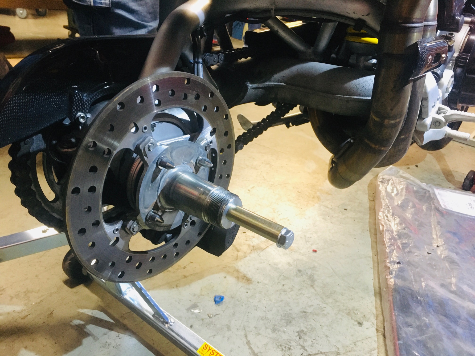

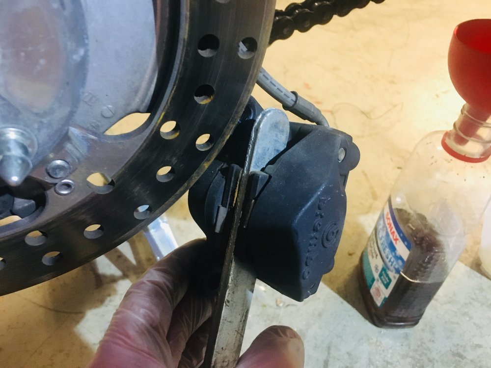

So, hintere Bremse mit neuer Flüssigkeit befüllt. Dazu darf man ja das Hinterrad ausbauen. Herausforderung war die 46er Mutter. Keiner hatte einen Schlüssel oder eine Nuss dafür. Also eine gekauft. Werde die sicher öfters brauchen....
Kupplung ist jetzt im "Aquarium". Dichtung hinten/unten habe ich rausgenommen und durch Abstandshalter ersetzt, damit der Dreck raus kann und man noch das Rasseln hört. 😎

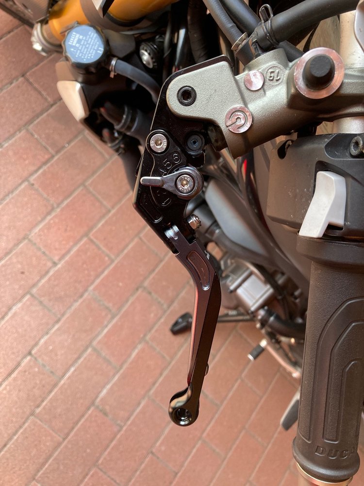

vor 9 Minuten schrieb Dennis1988:

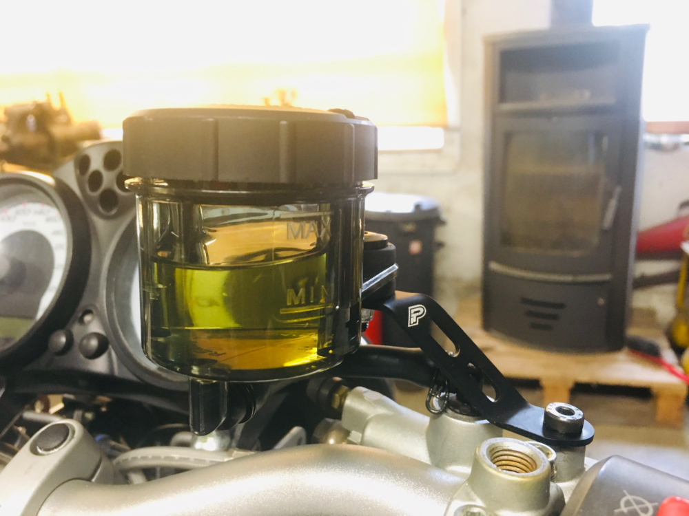

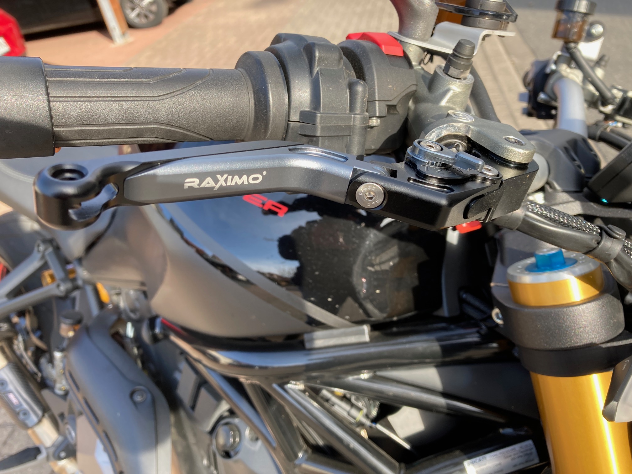

Heute endlich meine Neuen Hebel und Behälter verbaut😁
Hab auch direkt ne frage dazu 🙈
Bremsenentlüften ist ganz klar, reicht es vorne aus wenn ich am Hebel entlüfte bzw an der Bremspumpe? Da ich den Schlauch nichr leerlaufen lassen habe
Ein wenig Luft wird bei so einer Aktion vermutlich auch den Weg nach unten finden. Merkst Du ja gleich, wenn der Druckpunkt nicht mehr passt ist Luft drin. Kann auch sein das, dass Spiel der Hebel eingestellt werden muss. Aber wenn Du oben entlüftest und alles passt gibt es unten keinen Handlungsbedarf.
