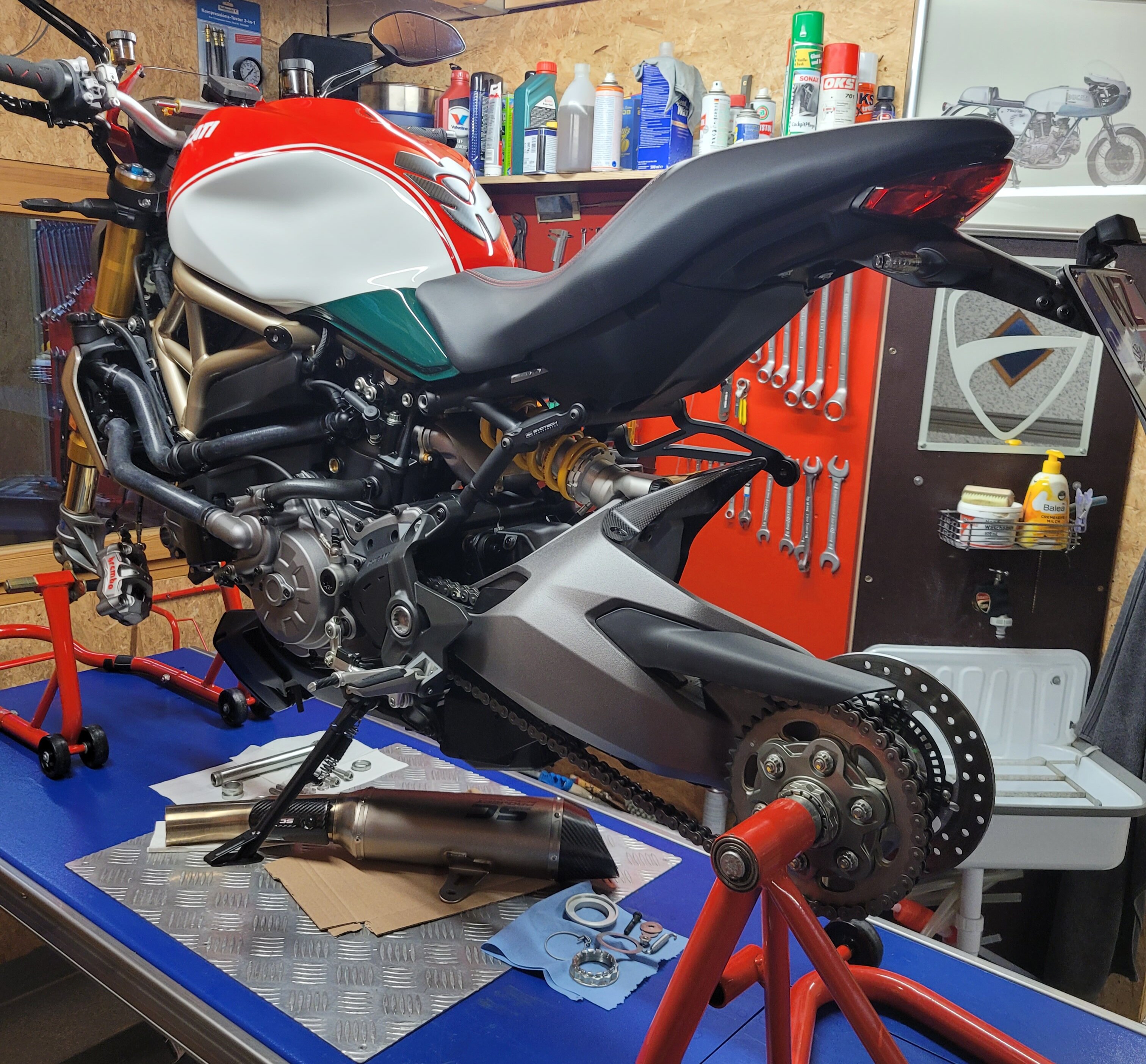

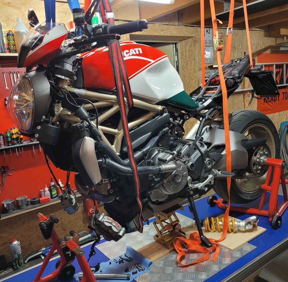

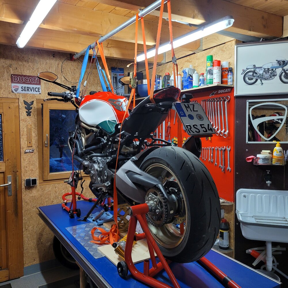

Hatte vor das Ding auf der Hebebühne zu fixieren, aber da steht halt dann das Moped drauf, wenn die Räder runter sind20250125_171612.thumb.jpg.dd0d73335f02255554fb2a9459ec5664.jpg
