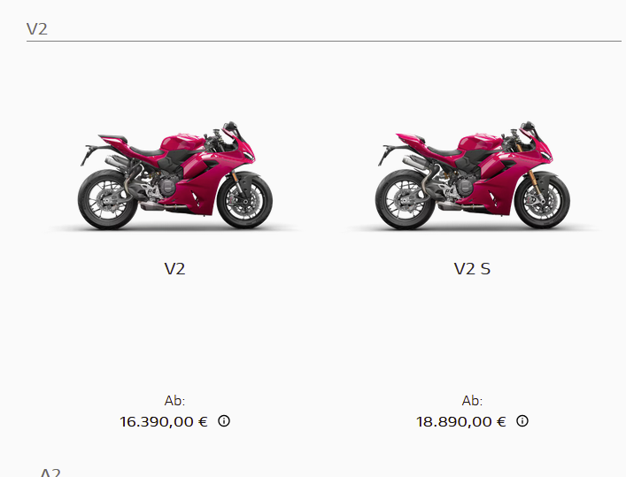

Abgasanlagen verdammt geil... preislich etwas günstiger geworden oder (pani etwa 4.000€)? Irgendwie muss man den Verlust von Pferdestärken ja rechtfertigen :D
Edited by Twinx
vor 30 Minuten schrieb eightyone:
Also der Preis ist ja fast schon ein Schlag ins Gesicht der Leute welche sich noch eine V2 vorher gekauft haben…
…. Das Standgeräusch hab ich noch nicht gefunden. Jemand anderes?
Joa, so würd ich jetzt nicht denken. Bedenke die letzte Einarmschwinge ever. Noch Desmodromik. 155 PS statt 120. Alles starke Argumente für wahre Ducatifans...
Ich vermute Ducati wird wissen, dass das Ding ein Ladenhüter werden könnte, wenn sie den Preis nicht attraktiver gestalten würden, der sich dazu deutlich vom Topmodell abgrenzt.
Ich bin mir ziemlich sicher, dass der Motor für die Landstraße perfekter abgestimmt sein wird und die verlorenen Kilos die Pferdestärken auch zum Großteil ausgleichen. Aber sind wir mal ehrlich. Knapp 35 PS weniger aufm Blatt Papier tut schon ein bisschen weh im Kopf (Auch wenn man nicht mehr im Straßenverkehr benötigt) :) ...
Bin gespannt, was die ersten unabhängigen Vergleichstests sagen werden, denn die neue SF V2 finde ich mit den Underseats einfach genial und ich bin froh, dass Ducati wieder auf das optische Pferd setzt, wenn sie schon die Einarmschwinge vernichten 🫡 Jetzt warte ich mal gespannt wie sich Gebrauchtpreise der alten SF V2 und Pani entwickeln.
