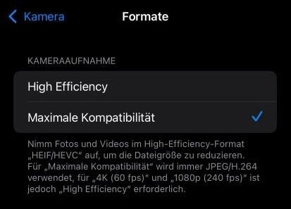

Das machen Apple-Handys oft dann, wenn mehrere Bilder hochgeladen werden. Man muss bei den iPhones beim Hochladen in die Cloud oder OneDrive den Haken auf "Am Kompatibelsten" 🔽 setzen, das Bild dann von dieser Plattform auswählen und im Forum posten. Dann ist es ein JPG und kann dargestellt werden. Alternativ kann man auch einen Screenshot erstellen, diesen zuschneiden und dann hier hochladen. Der Screenshot ist dann auch ein JPG.
Man kann in den Einstellungen / Kamera / Formate / auch gleich auf "Am Kompatibelsten" wählen, 🔽 dann sind das immer JPG´s.

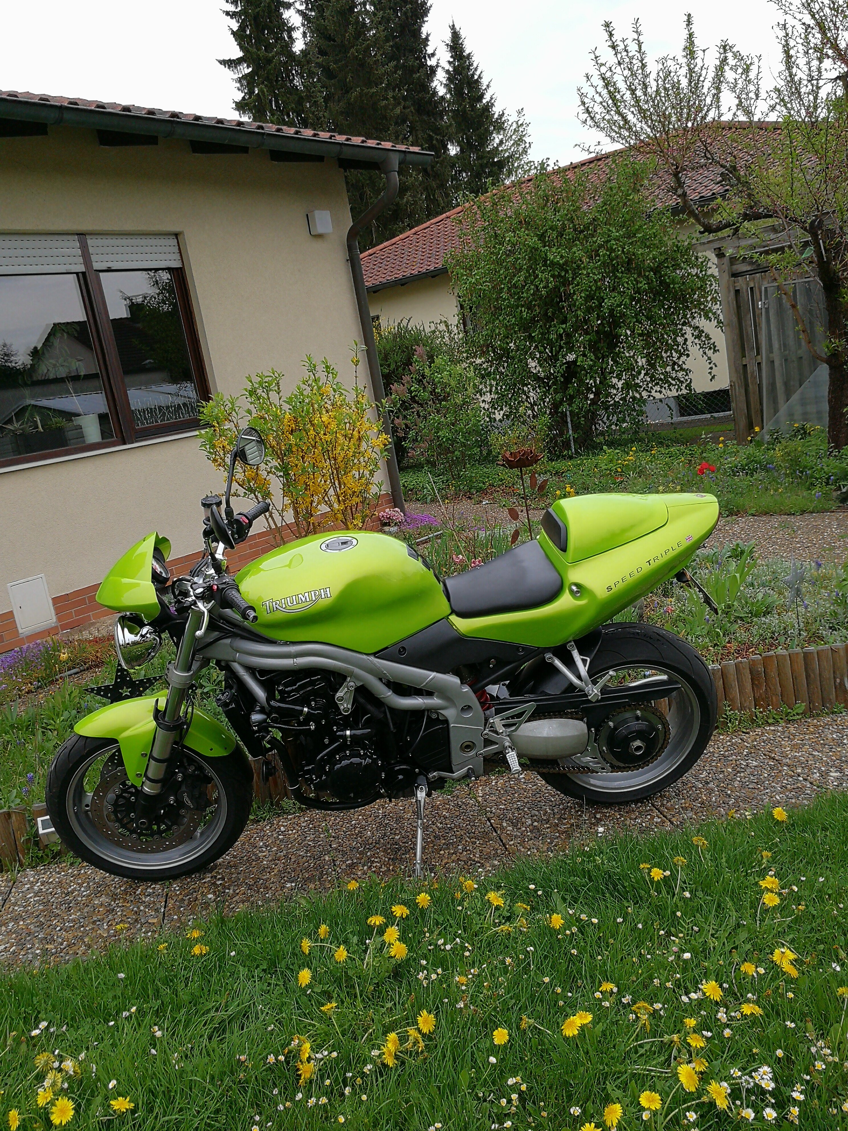

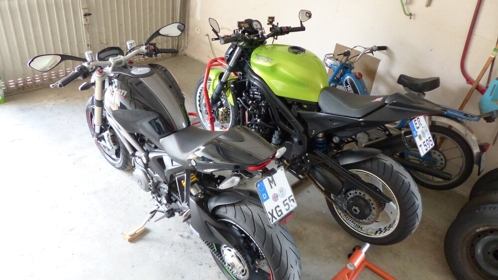

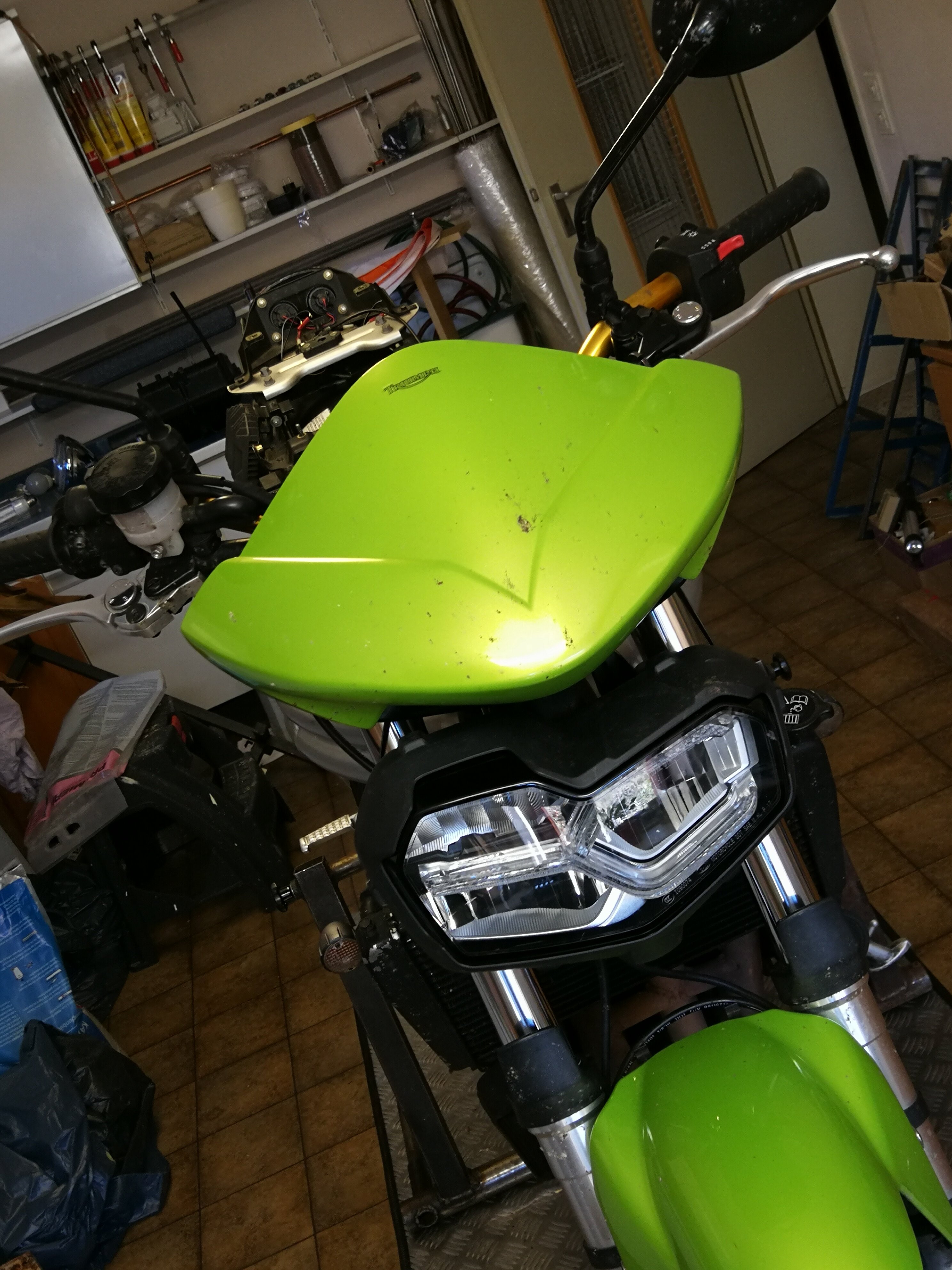

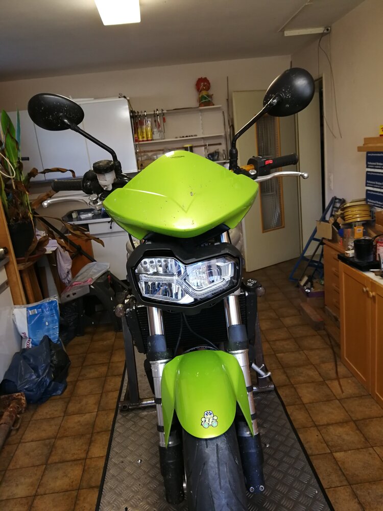

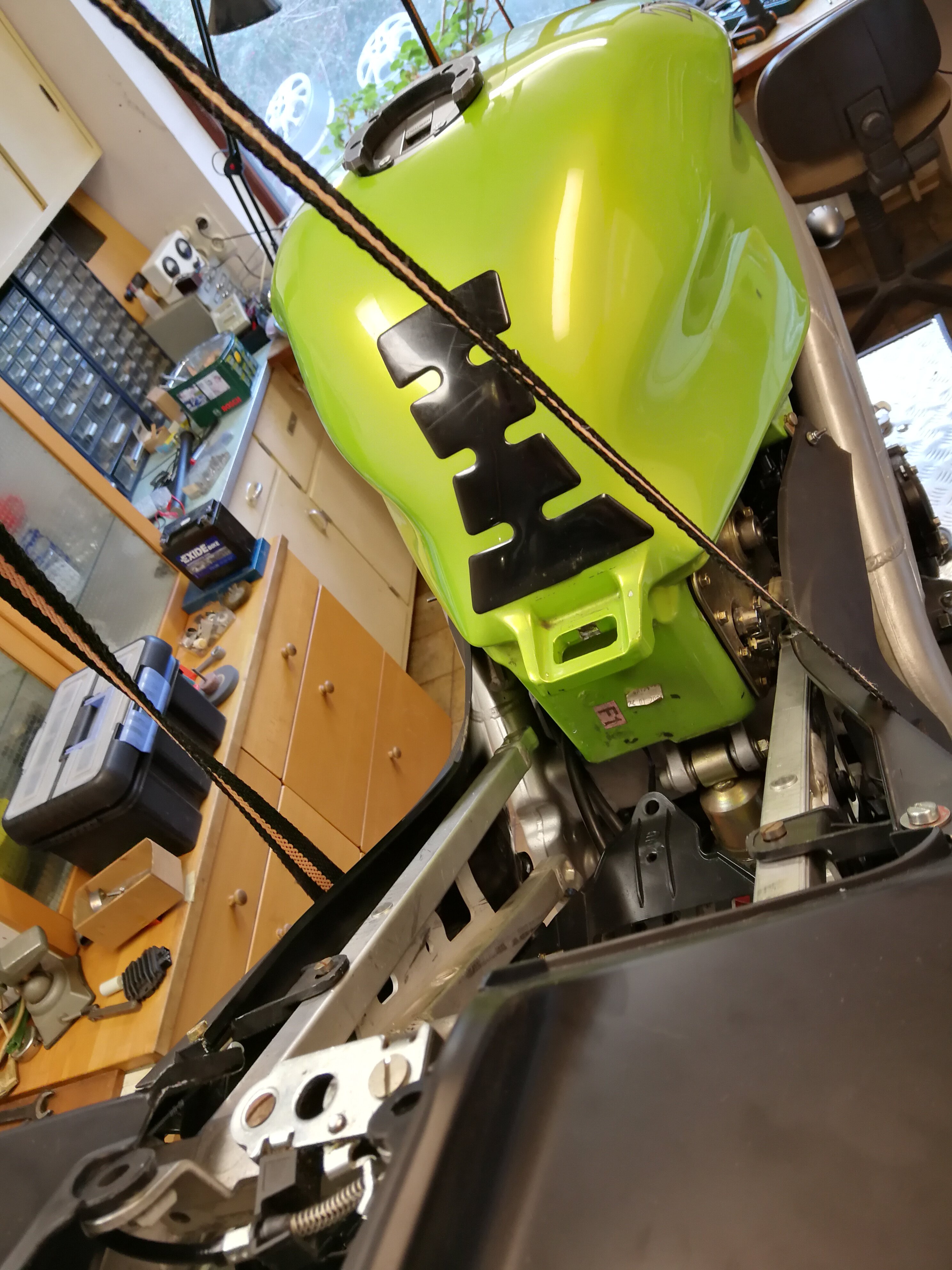

Weil Anfragen kamen wegen meinem Speedy Umbau hier die kleine Geschichte. Zu Projektbikes will ich es nicht setzen da böses Fremdfabrikat :)

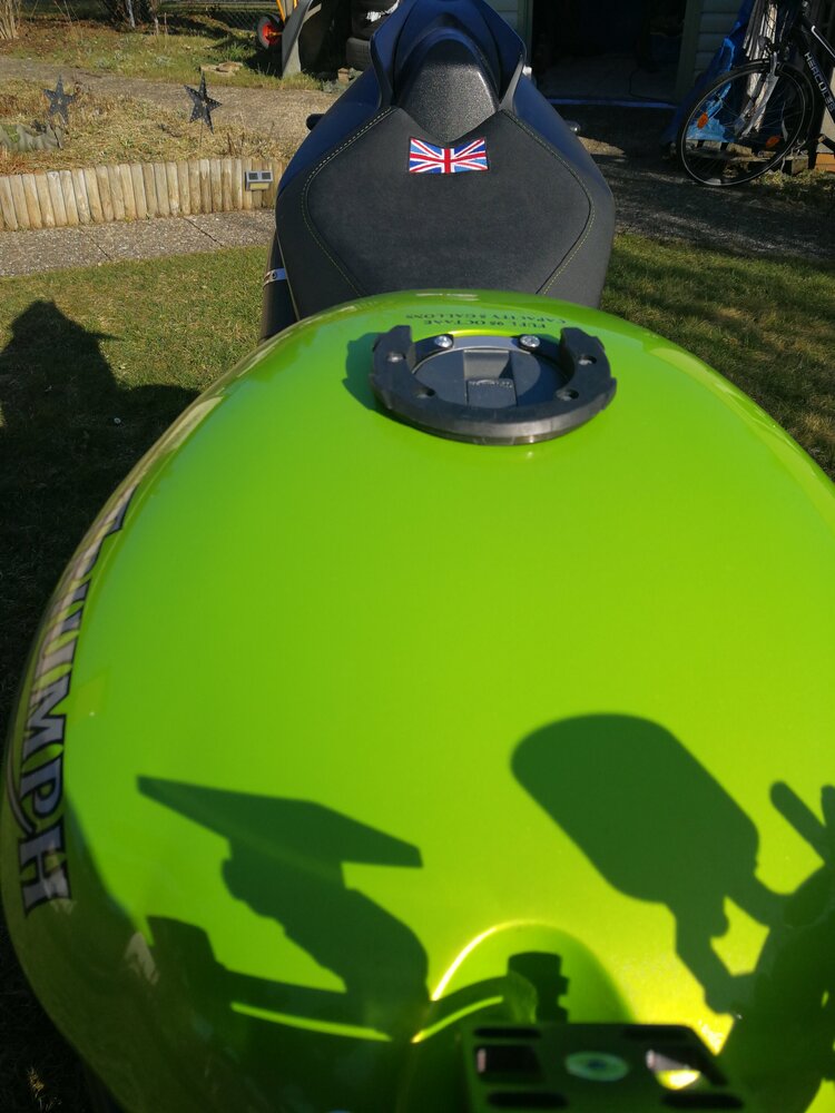

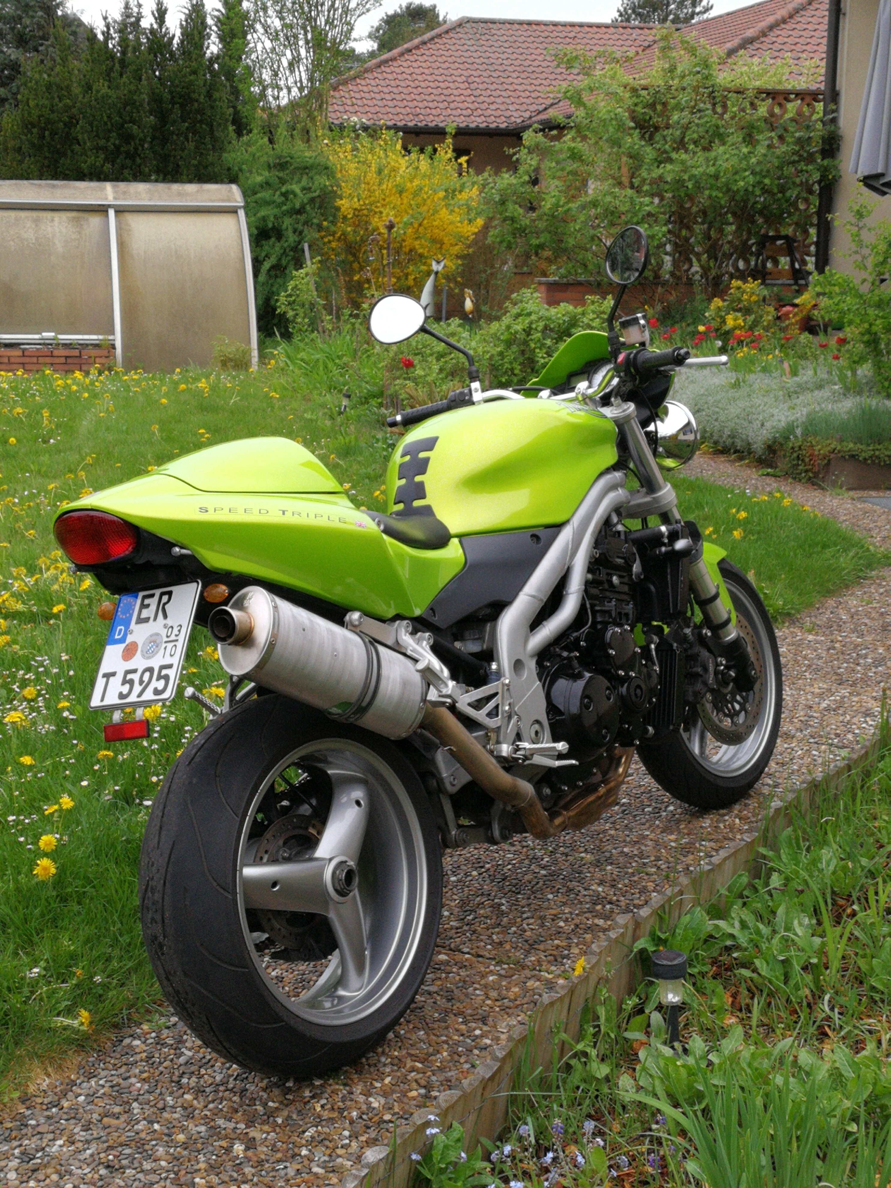

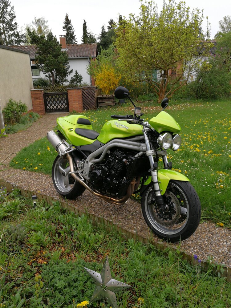

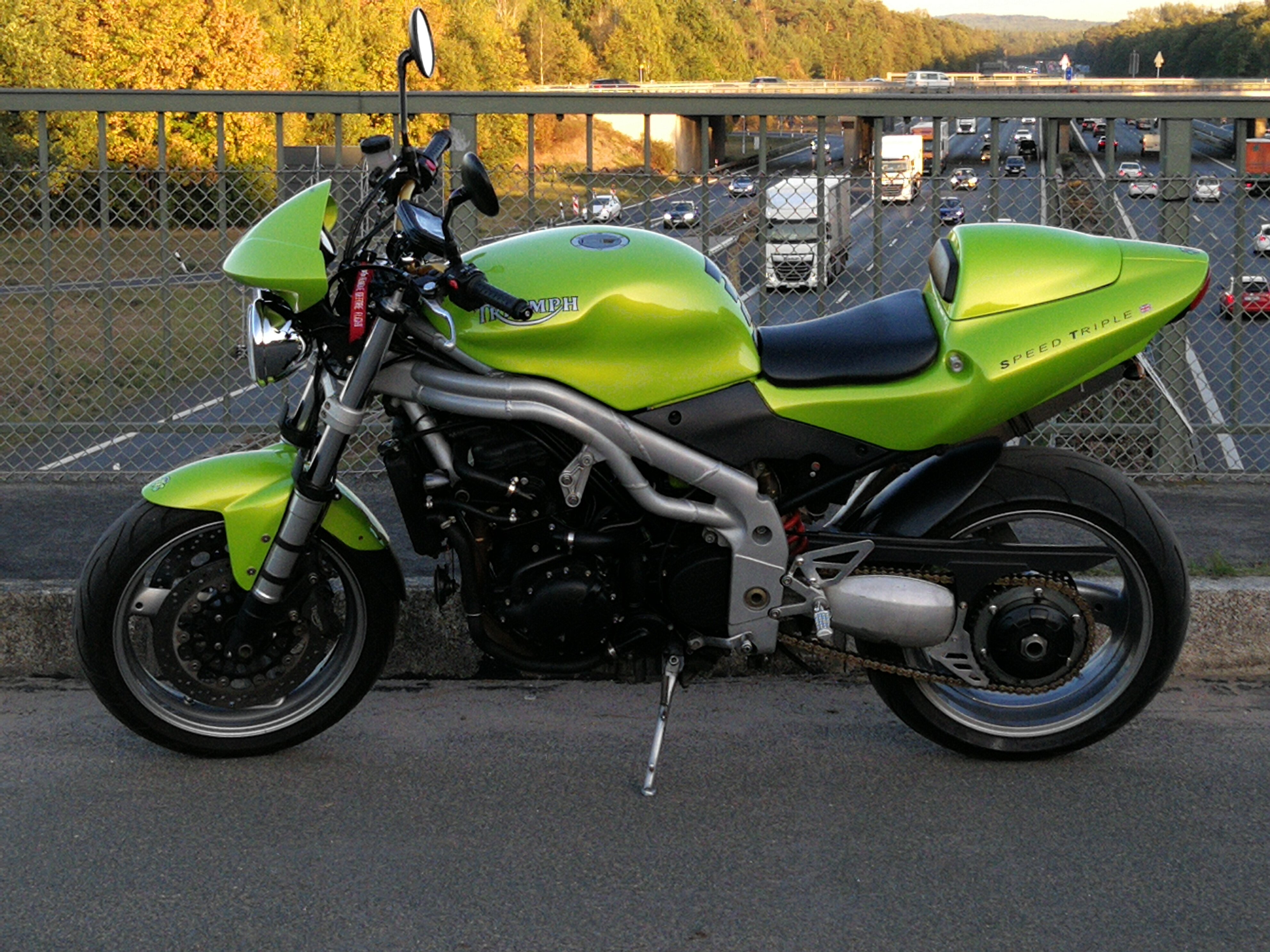

Basis ist eine 2003er Speed Triple 595N in Roulette Green, was gerade in der Sonne mit dem Metallic und Perlmutt Effekt sehr Geil ausschaut. Und so war das gute Stück vor dem Umbau.

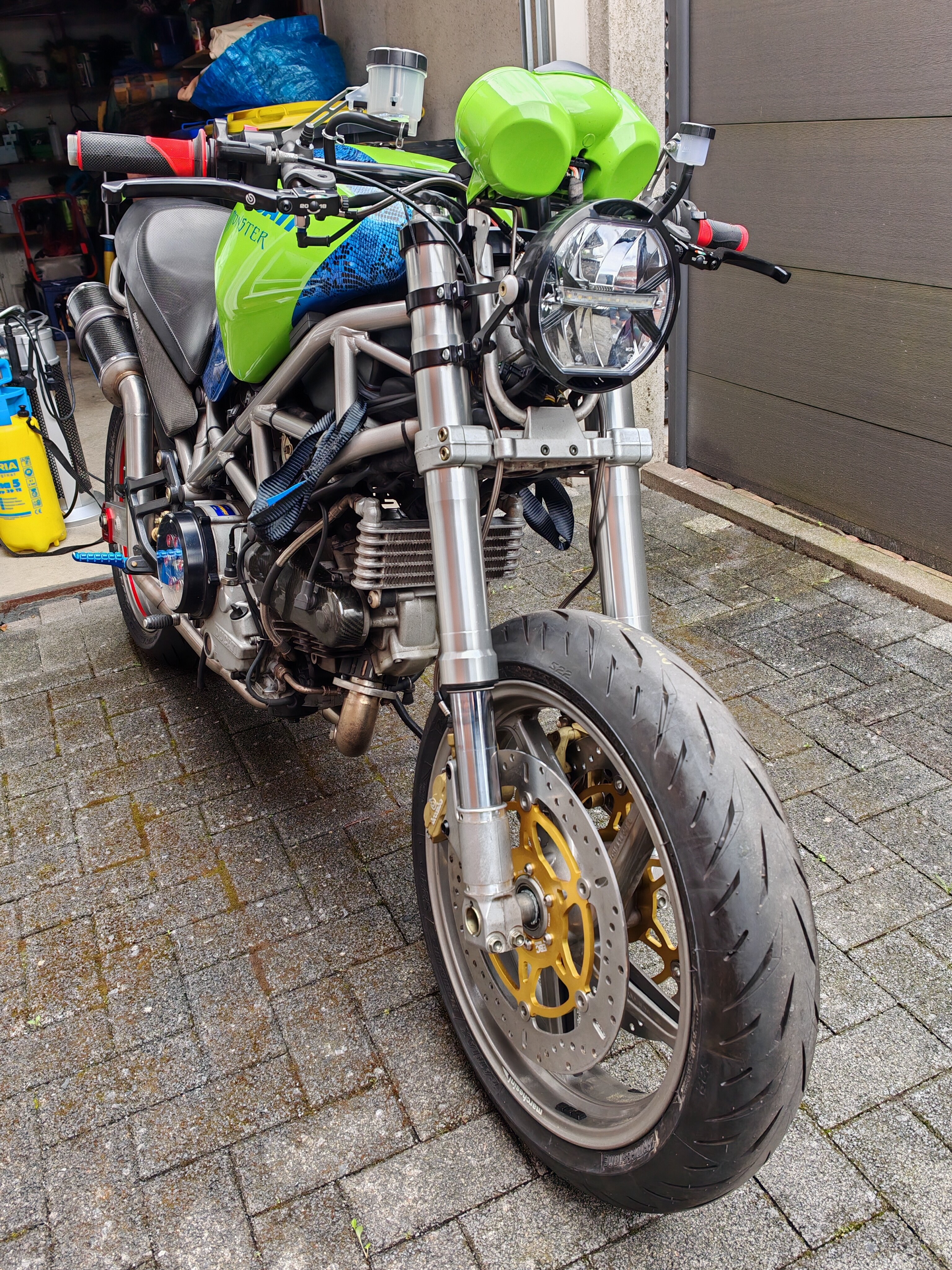

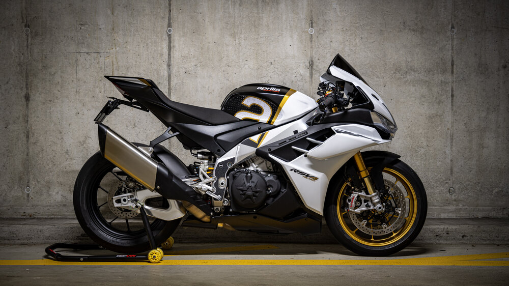

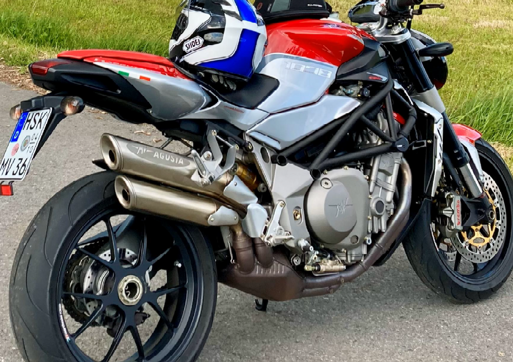

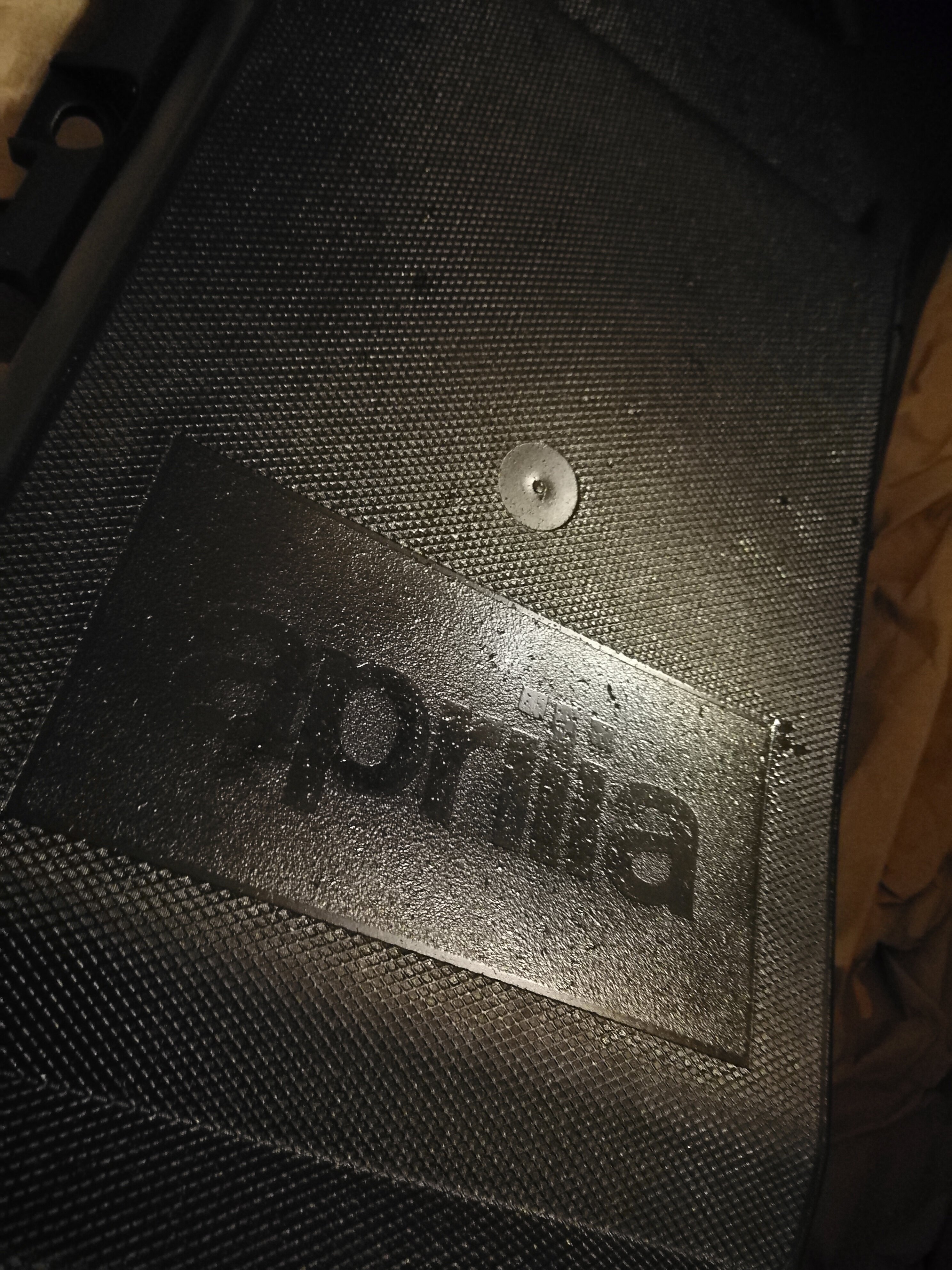

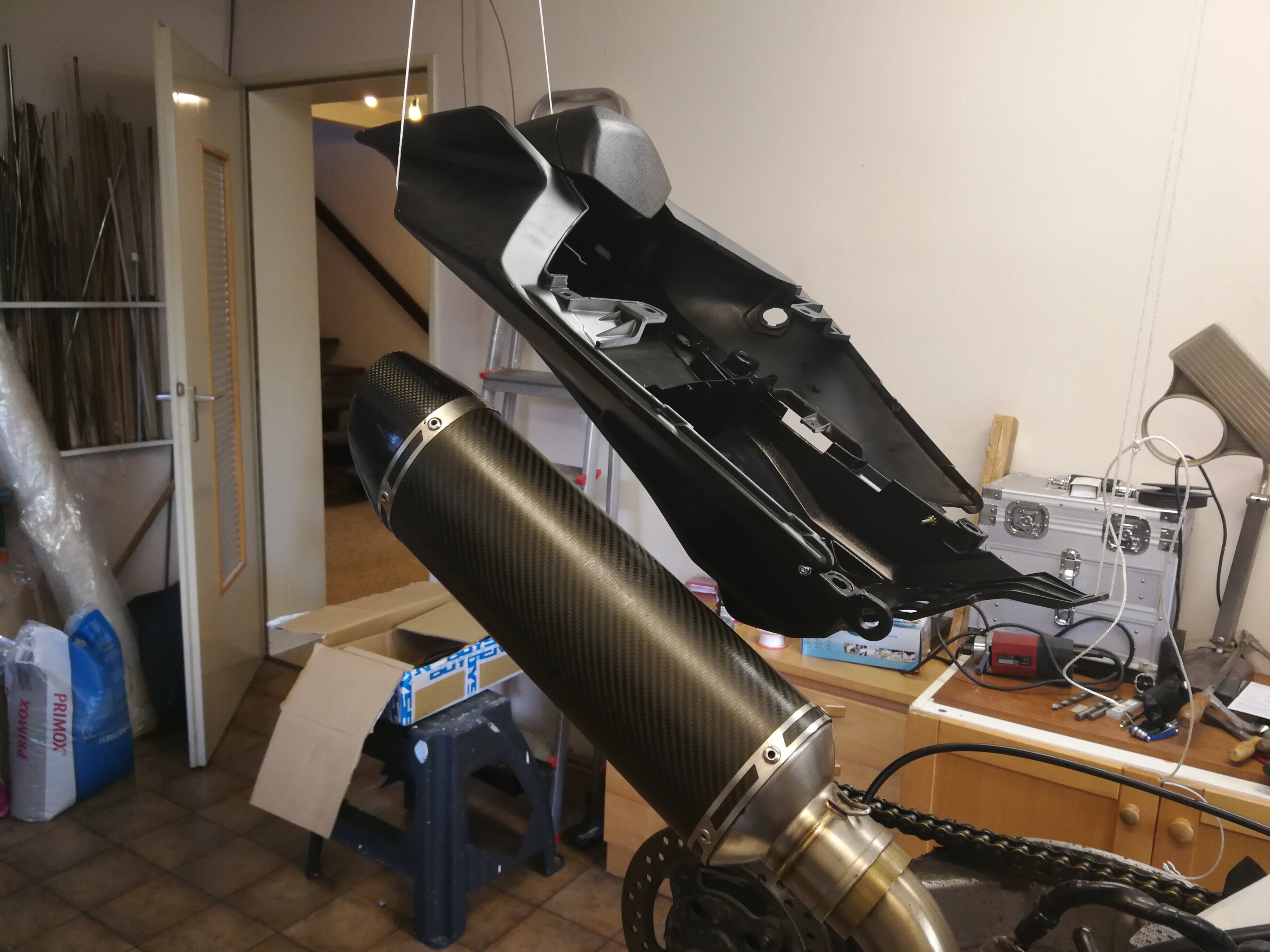

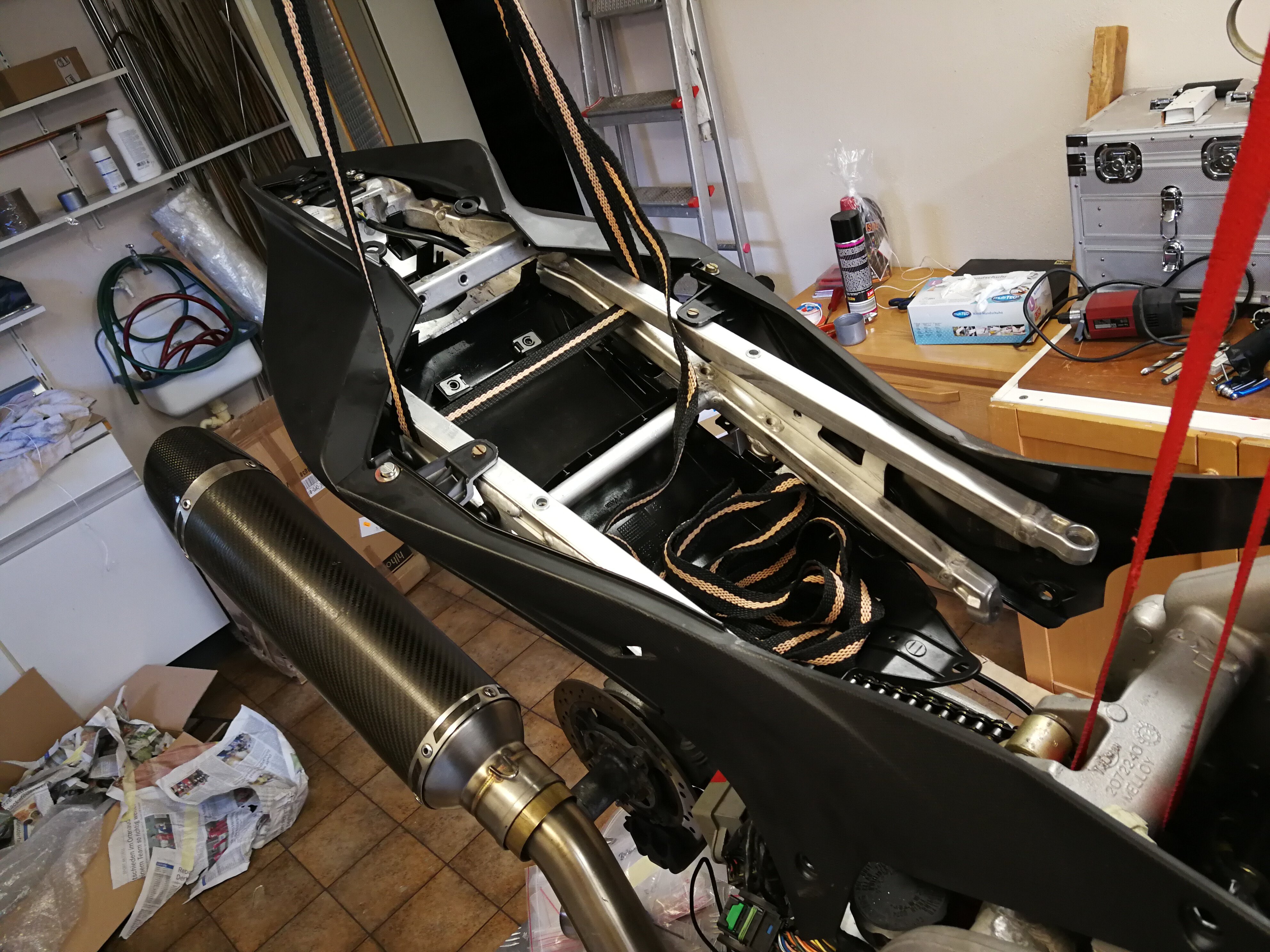

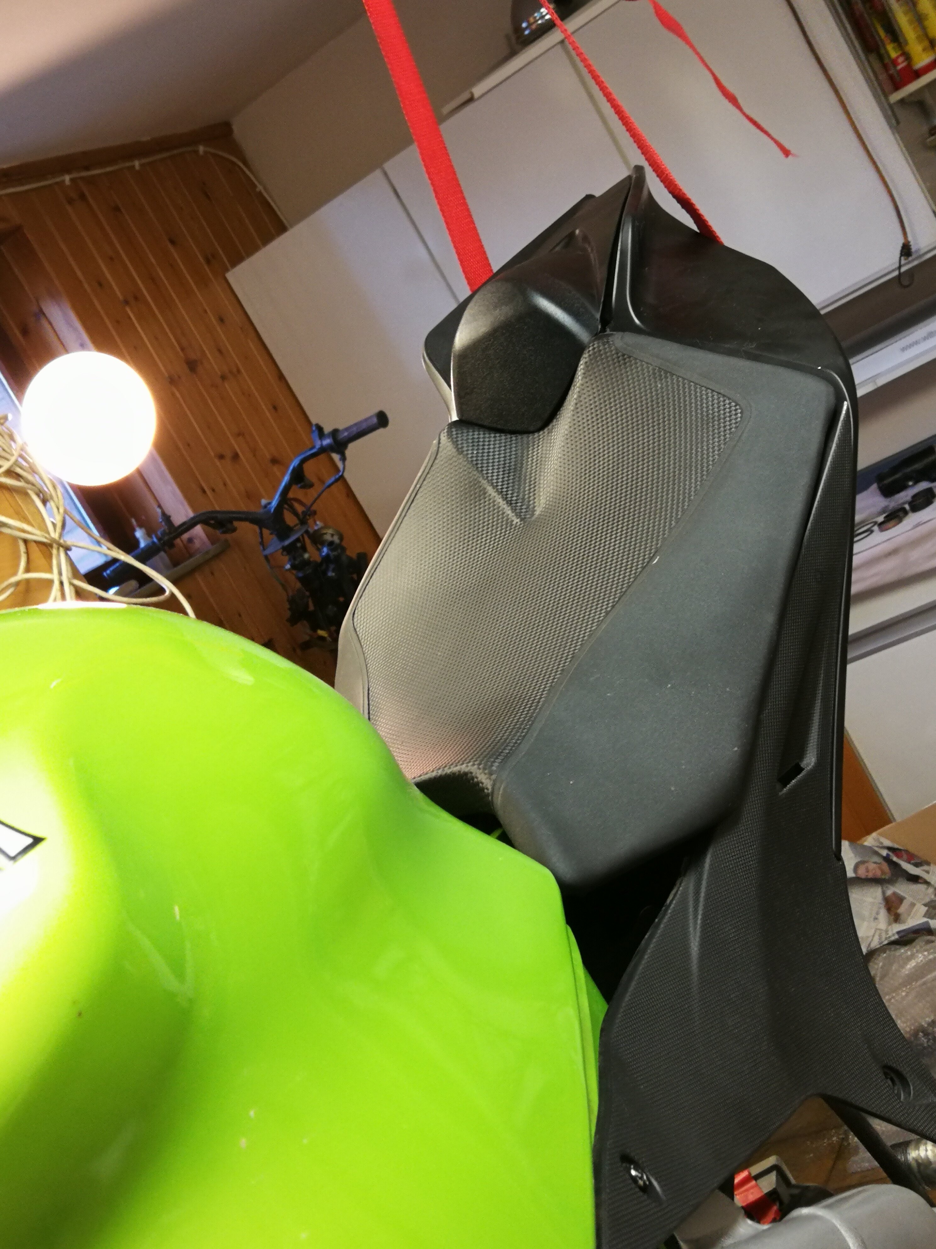

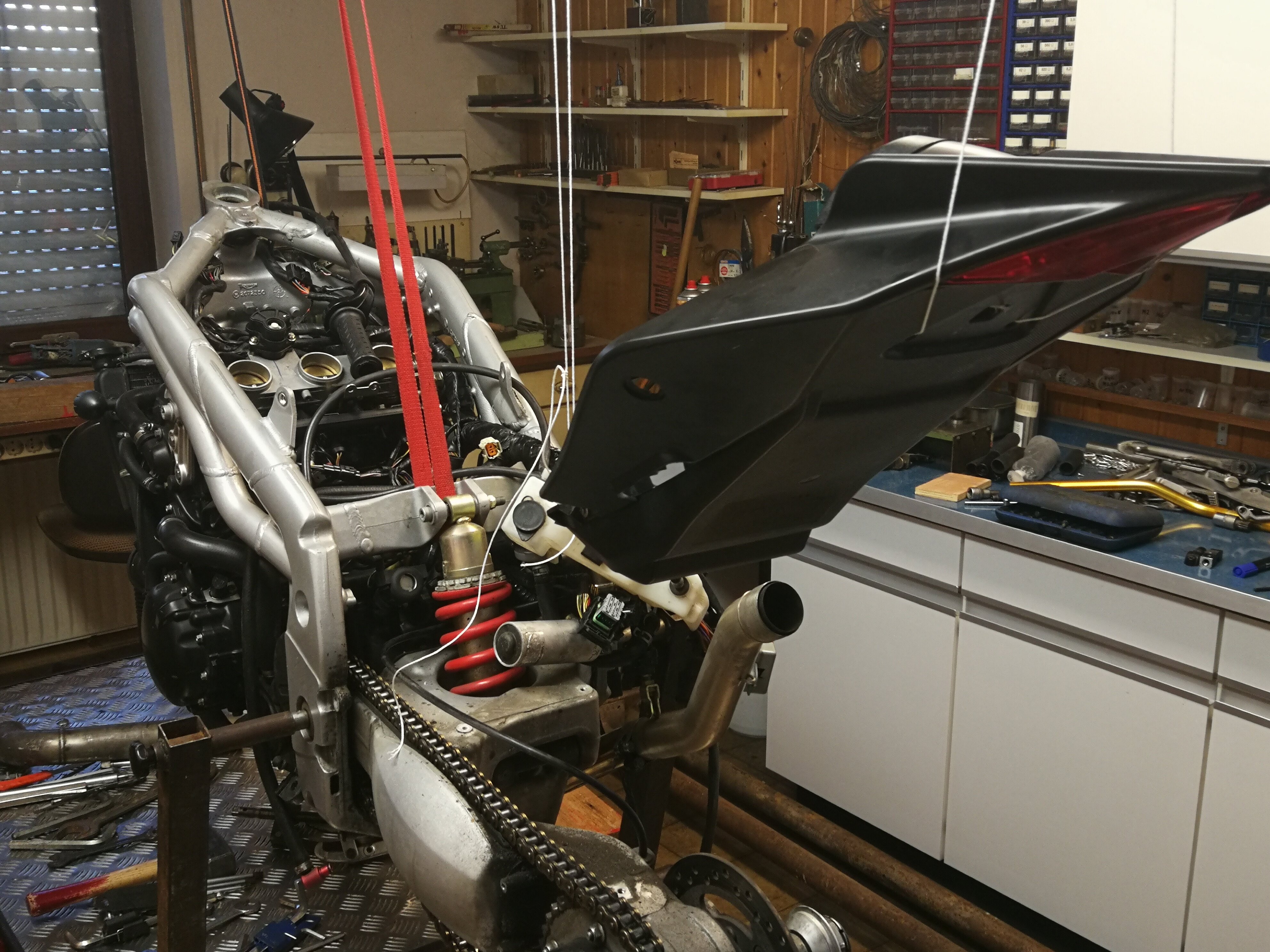

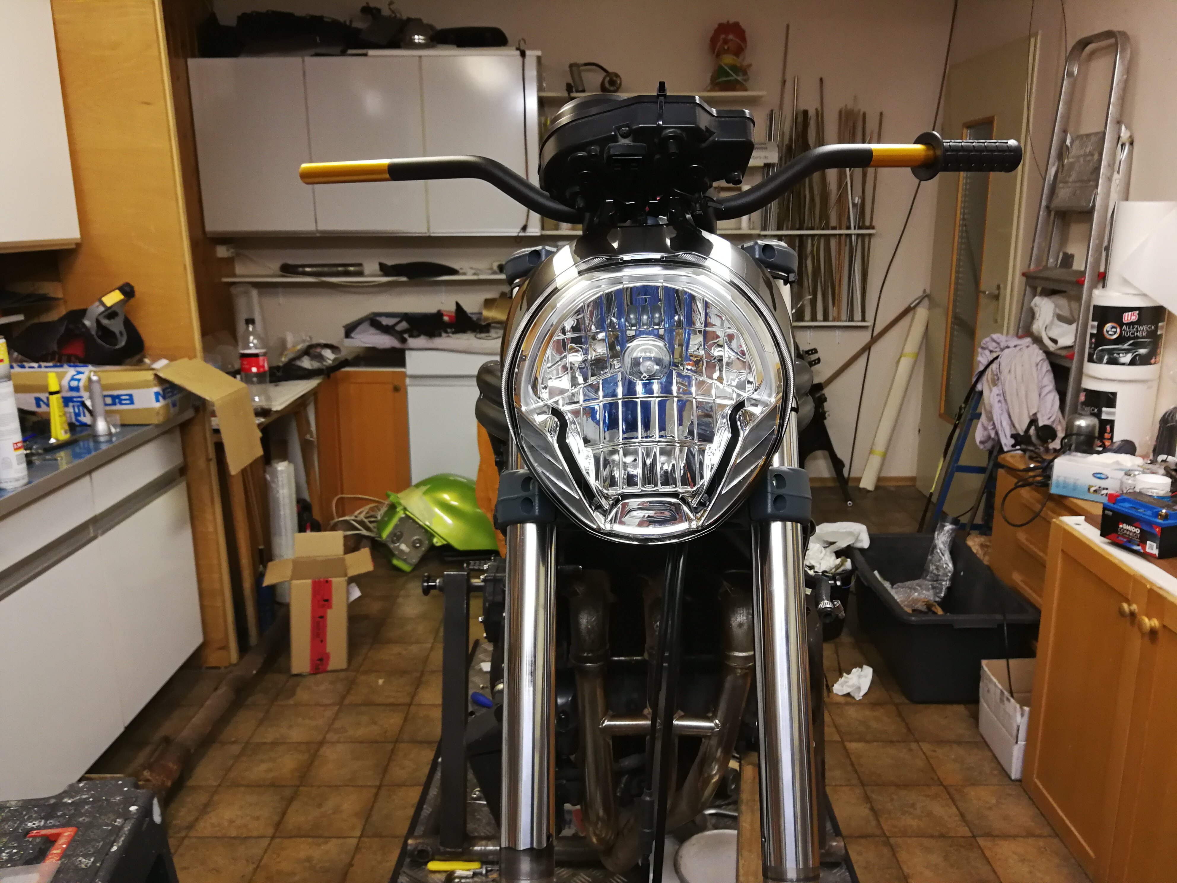

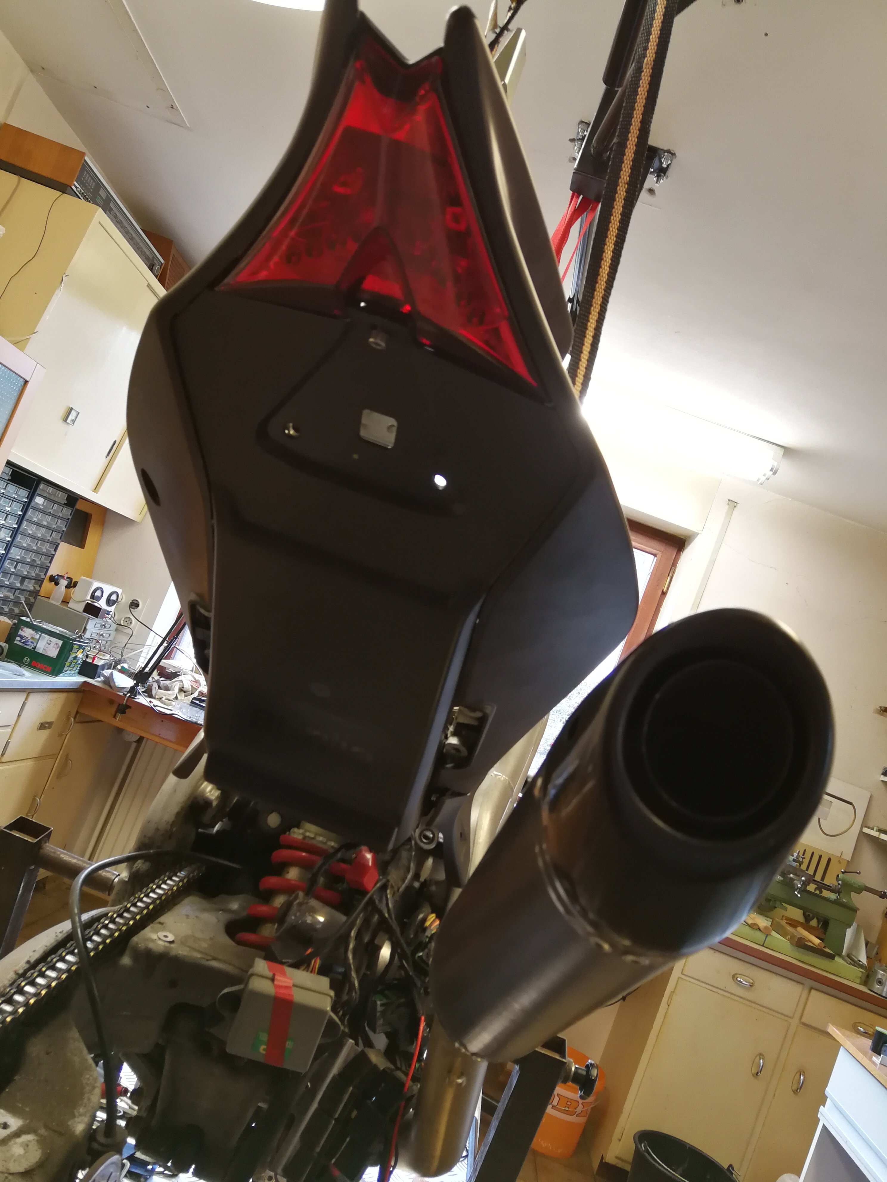

War nicht schlecht aber irgendwann wollte ich anders sein als die anderen Mädchen. Zu Anfang hatte ich Wilde träume von BMW Scheinwerfern. Die ich aber dann verworfen habe. MV Agusta Scheinwerfer sind absolut unbezahlbar, man fand sehr oft 1100er Monster Teile aber irgendwann sah ich die 1200er und dachte das könnte es sein. Der Heckumbau war zuerst als Überstülplösung und dann irgendwie hinpfriemeln gedacht. Ja denkste. Das Aprilia Heck ist gegen das Triumph Popöchen eine Schlanke Grazie. Die Heckteile waren aber da schon als Nachbau aus Chinalanden schon da. Und einfach Aufgeben ist nicht. Im Internetz mal den Aprilia Heckrahmen angesehen und dann die Anschraubpunkte am Triumph Rahmen und dann nahm die Reise ihren lauf.

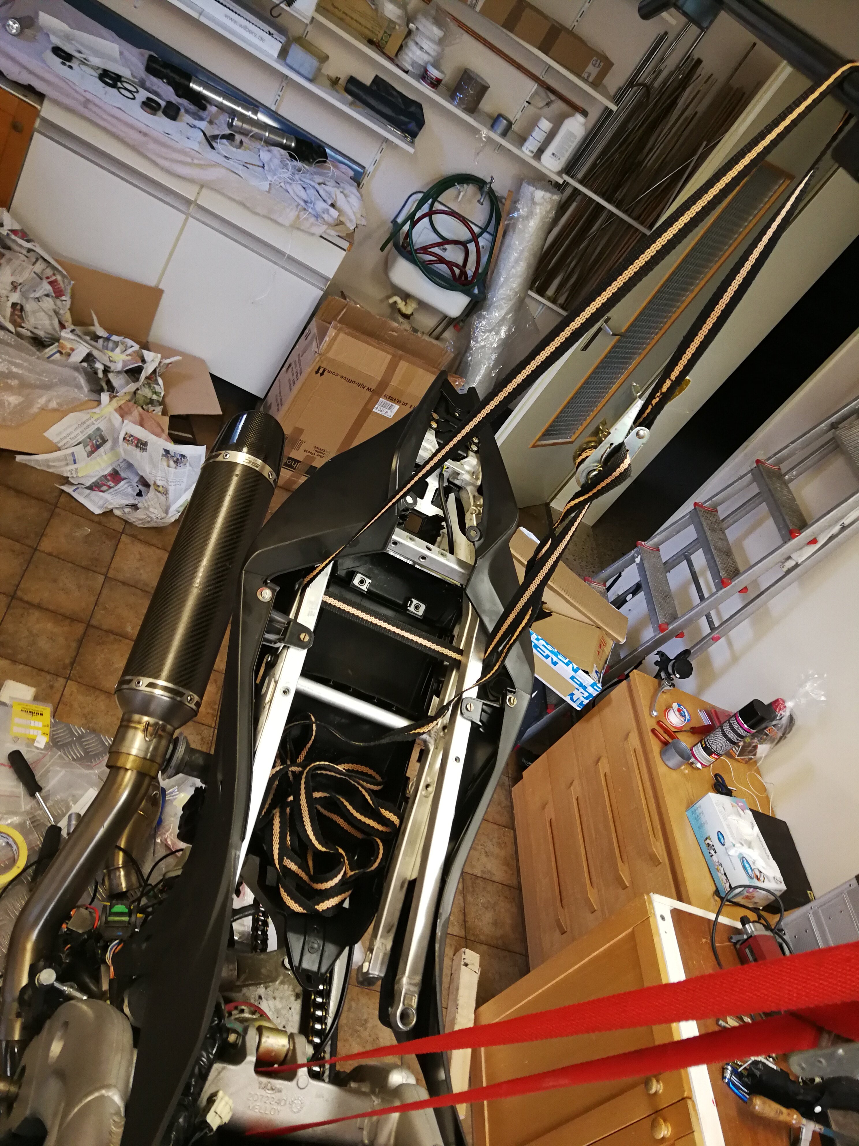

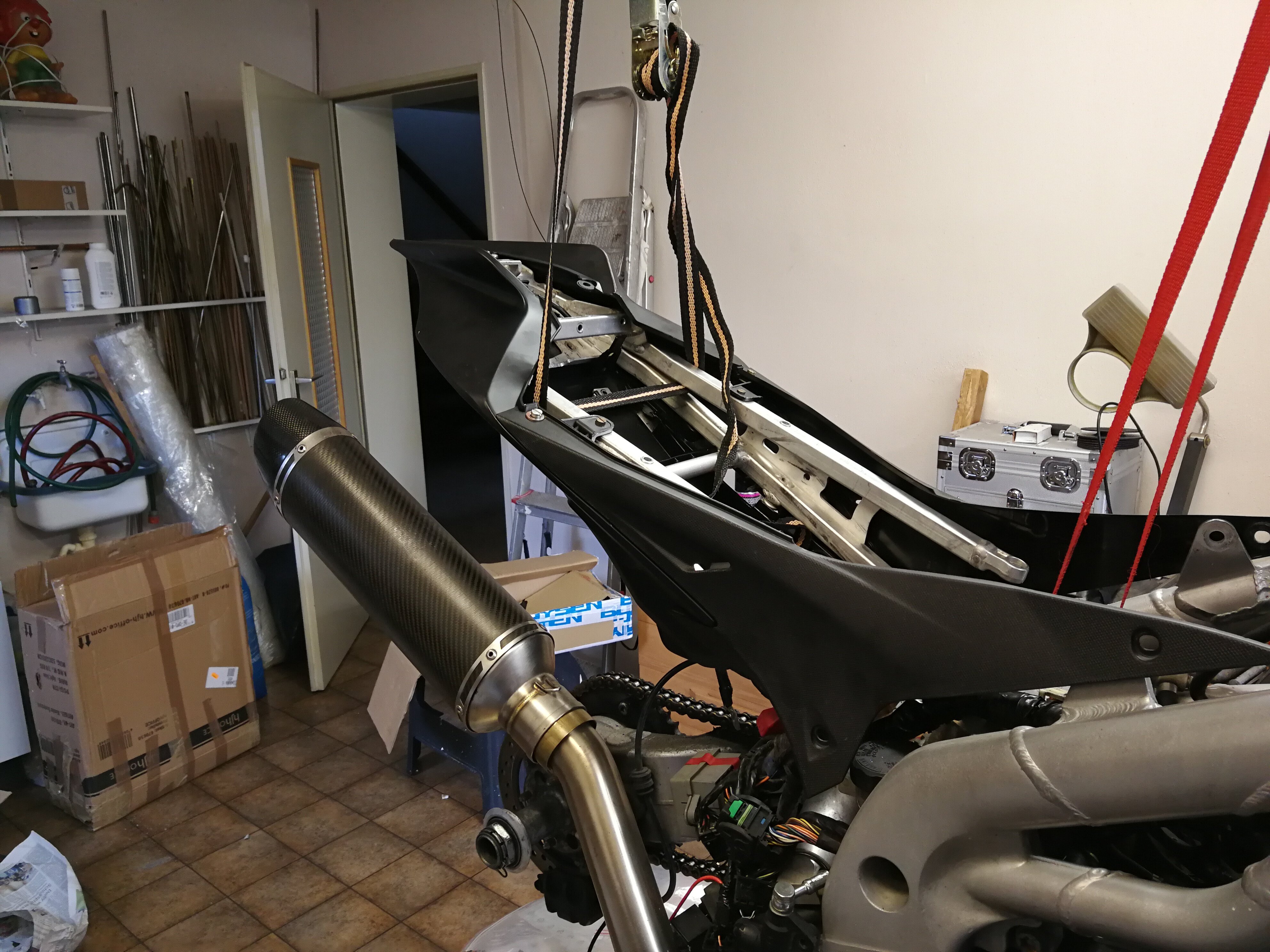

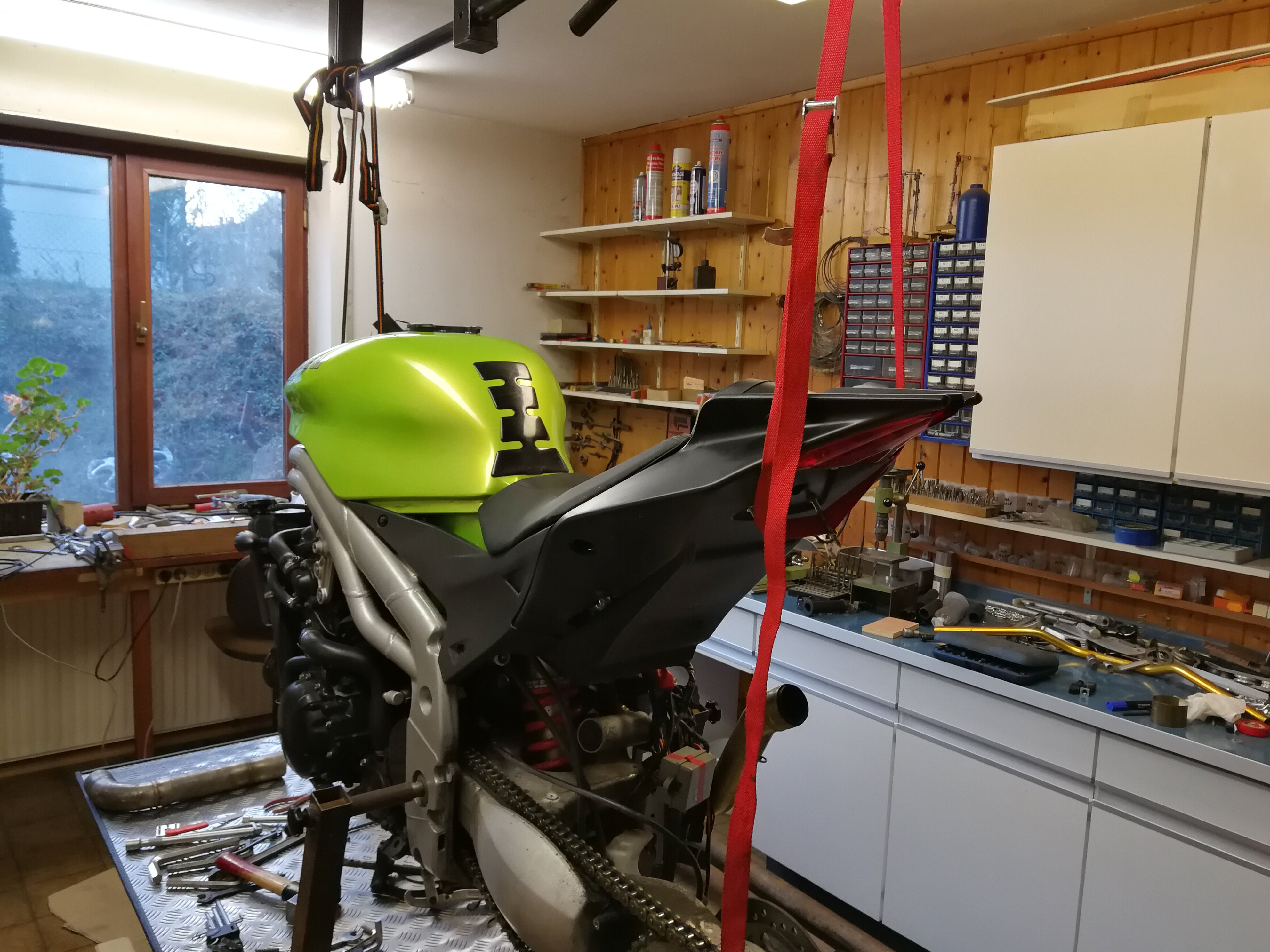

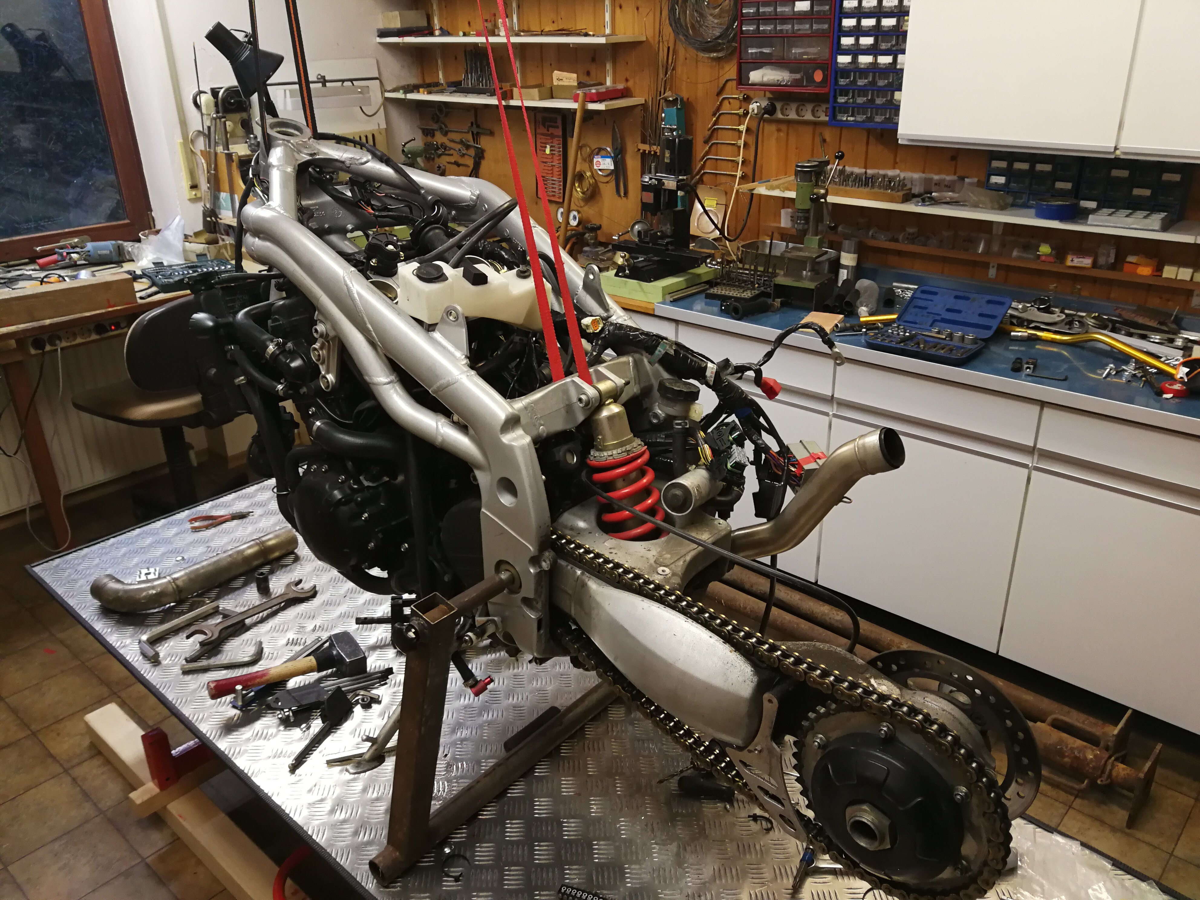

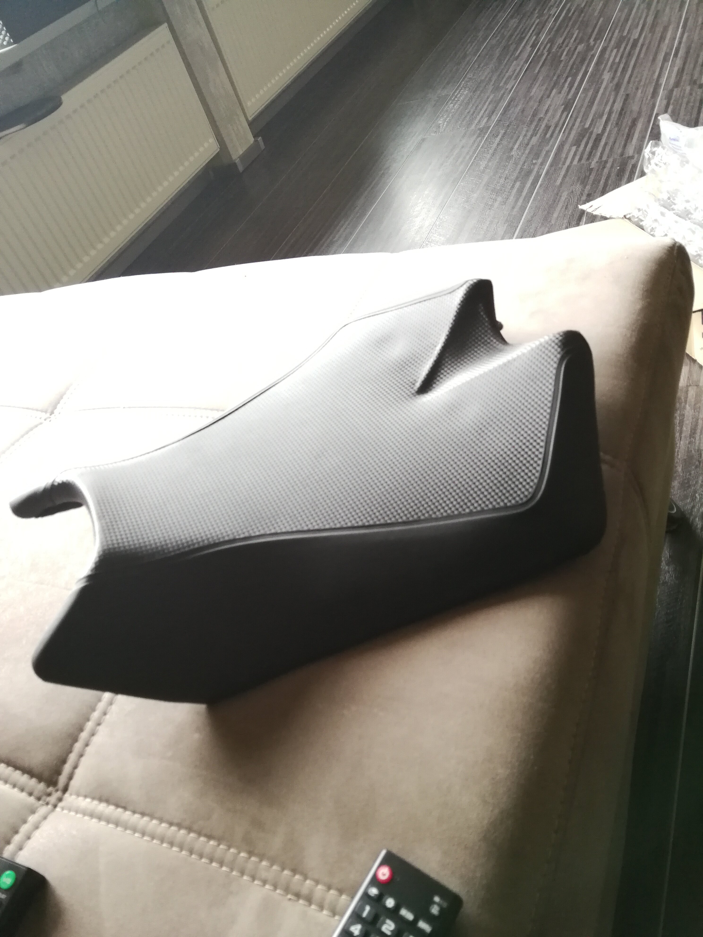

Also Kleinanzeigen glühen lassen und Heckrahmen Heckverkleidungsunterteil und viele Kleinteile geordert die einfach nötig sind damit das geht. Man glaubt nicht was man da alles an Kleinscheiß braucht. Schloss, Schließzylinder mit Seilzug, halterchen hier, Führung da,  Winkel und Anbauteil dort. Ach ja ein Sitz den braucht man auch.

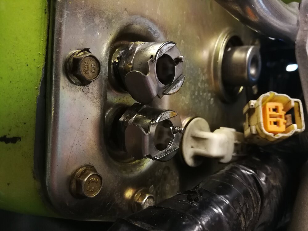

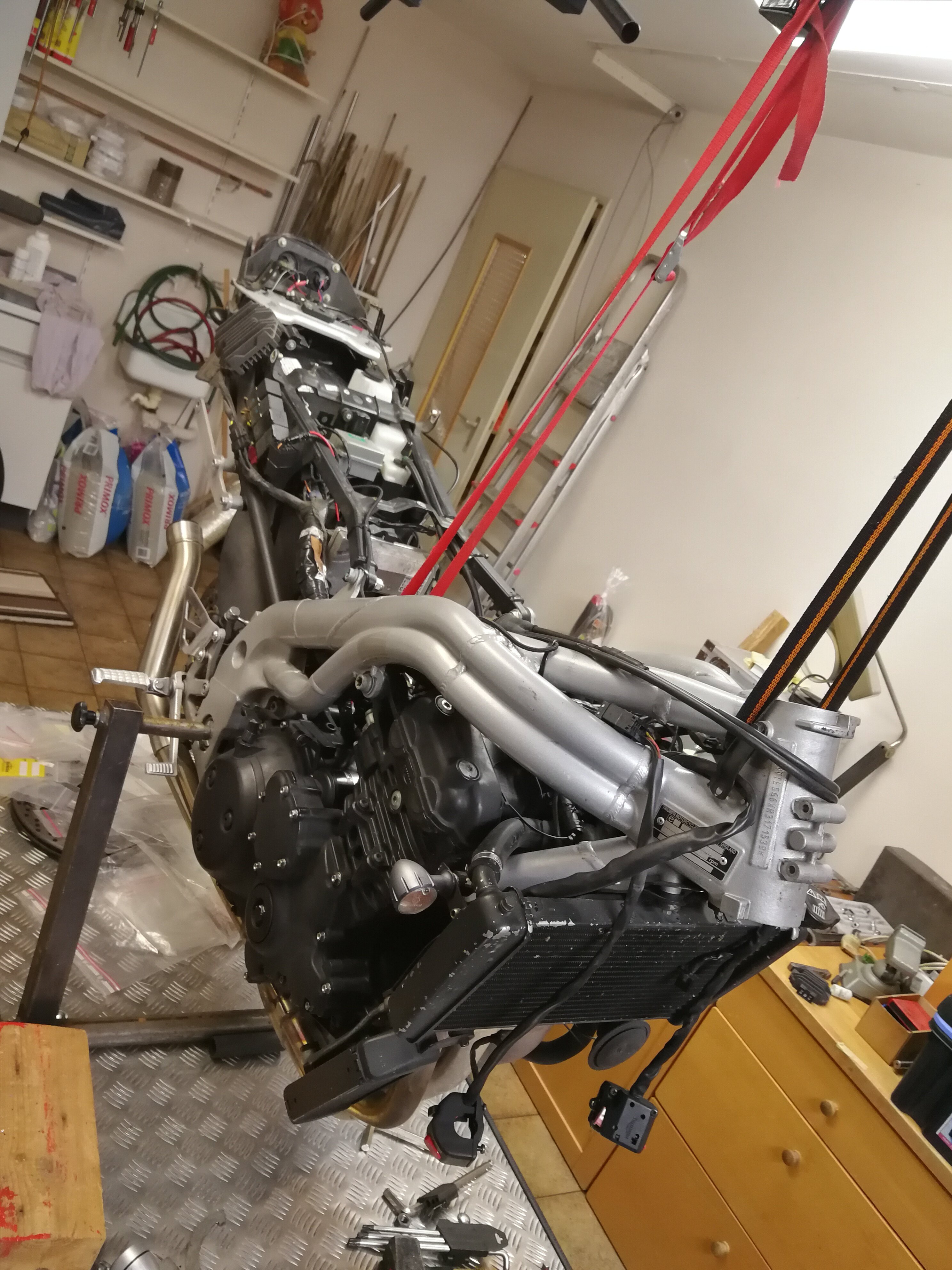

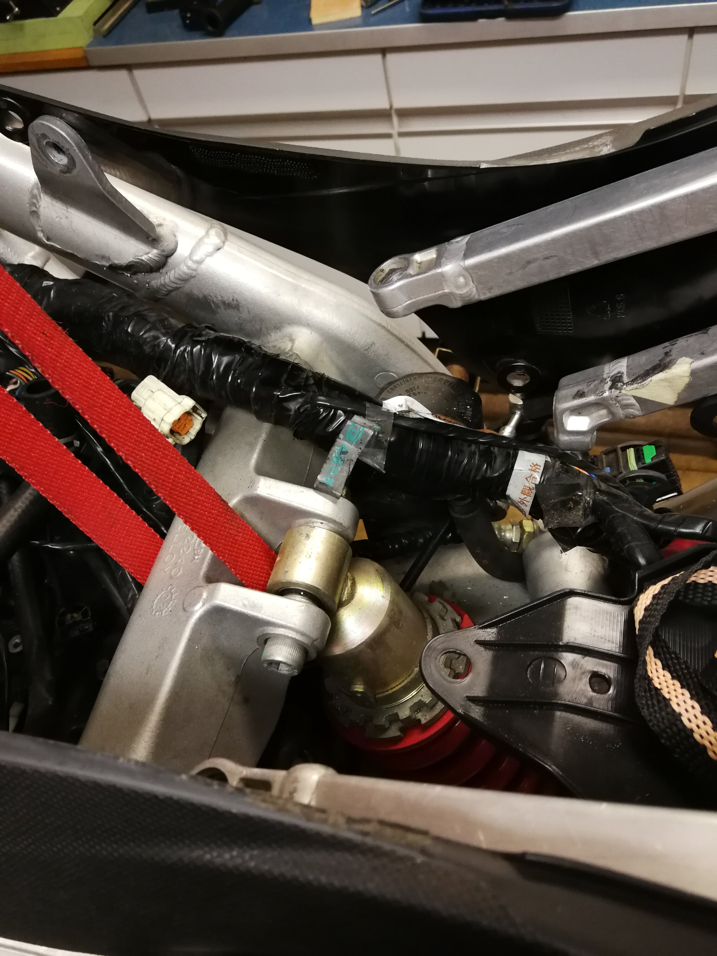

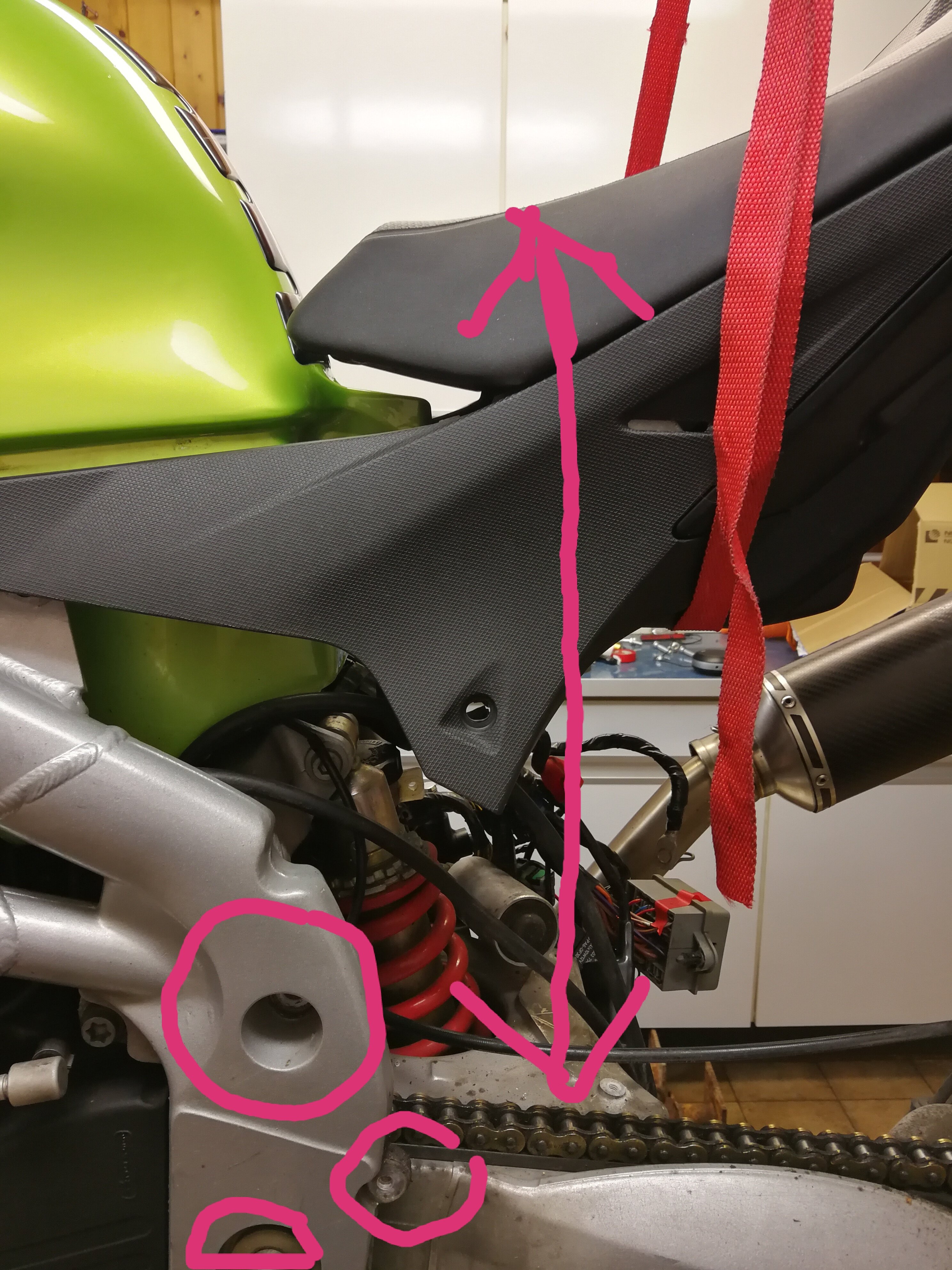

Mit dem TÜV wurde vorher geredet. Schweißarbeiten am Triumph Rahmen oder am Aprilia Heckrahmen wollte er nicht sehen. Also muss man sich Gedanken machen wie man 2 Dinge zusammenbringt die nicht zusammen gehören. Man braucht eine Art Zwischenrahmen. Schnell war da Stahl als Material ausgemacht da ich Alu nicht Schweißen kann und es auch halten soll. Den Heckrahmen also so gut wie möglich in Position gebracht. Und dann ging der Spaß erst richtig los. Dann fing es an echt beschissen zu werden. Weil auf einmal türmten sich Zig Probleme auf. Den Heckrahmen irgendwie mit dem Hauptrahmen verbinden war da noch das kleinste Ding. Aber bei der ersten Anprobe sah man schon die Probleme, wo Soll der Kühlwasser Ausgleichsbehälter hin? Wo der Lima Regler? Ja der Sicherungskasten und die Batterie wollen auch ihren Platz. Und überhaupt der Kabelbaum ist ein dickes fettes Monster das da liegt wo es liegt und nicht woanders. Und dann stellt man fest das der Platz an den Benzinpumpen Schnellverschlüssen sofort gegen Null tendiert. Die Sitzen ungefähr dann da wo der Zwischenrahmen seinen Halt am Triumph Teil hat. Da hat man das erste mal Zweifel ob man nicht großen Mist angefangen hat.
