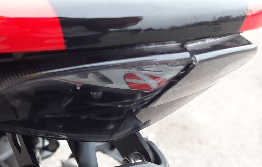

Ich hatte kurz nach Übernahme eine Riss im Glas der dunklen Zubehör-Heckleuchte. OK, schade, aber die war schon ziemlich spröde und ist dann beim Abmontieren fast von alleine zerbröselt.

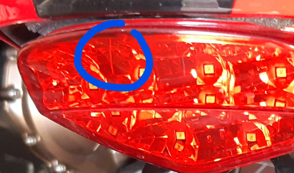

Egal. Hab die originale (rote) montiert, die war dabei und hab nicht weiter dran gedacht. Heute seh ich in der originalen Leuchte auch einen Haarriss an ähnlicher Stelle (ist recht unscheinbar, aber spürt man mit dem Fingernagel). Ob der schon vor der Montage da war, kann ich nicht mehr sagen.
Kennt das "Problem" jemand bzw. könnte man Leuchte evtl. auf Gummi/Nylonscheiben schrauben, um da bissl Distanz zur Abdeckung zu schaffen und Druck/Spannung rauszunehmen? Die Soziusabdeckung berührt die Leuchte zwar gaaaanz knapp nicht (grade mal so), der Abstand ist aber so Homöopathisch, dass ich das nicht spannungsfrei nennen tät und sobald man oben drauff tippt gibts Kontakt am Glas.

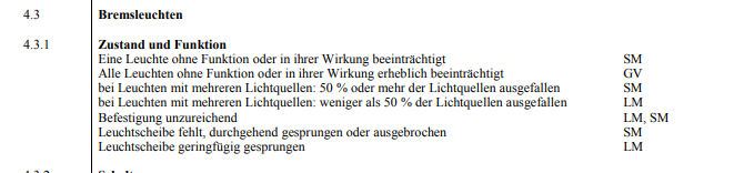

Ach die Frage war durchaus ernst gemeint.
Trübe Klarglasscheinwerfer aufzupolieren ist anscheinend auch nicht erlaubt weil Material abgetragen wird und die Dicke des Acryl dann nicht mehr dem Werkszustand entspricht.
Die schwarze mit dem kompletten Bruch musste schon weg. Mit der hätte ich gar nix mehr bekommen ausser ein Gespräch mit der Rennleitung wenn sie mich aufhalten (war kurz beim ÖAMTC=ADAC wegen was anderem und haben sie mir so gesagt - Schwerer Mangel).
TÜV/Pickerl ist erst in ein paar Wochen. Haarriss wär maximal ein Leichter Mangel, wenns überhaupt auffällt. Ich werds beobachten und kauf bei Gelegenheit mal eine als Ersatz. Ist ja in 5min getauscht.

Durchgehender Sprung, falls bemerkt = Schwerer Mangel. Egal ob geklebt oder nicht.

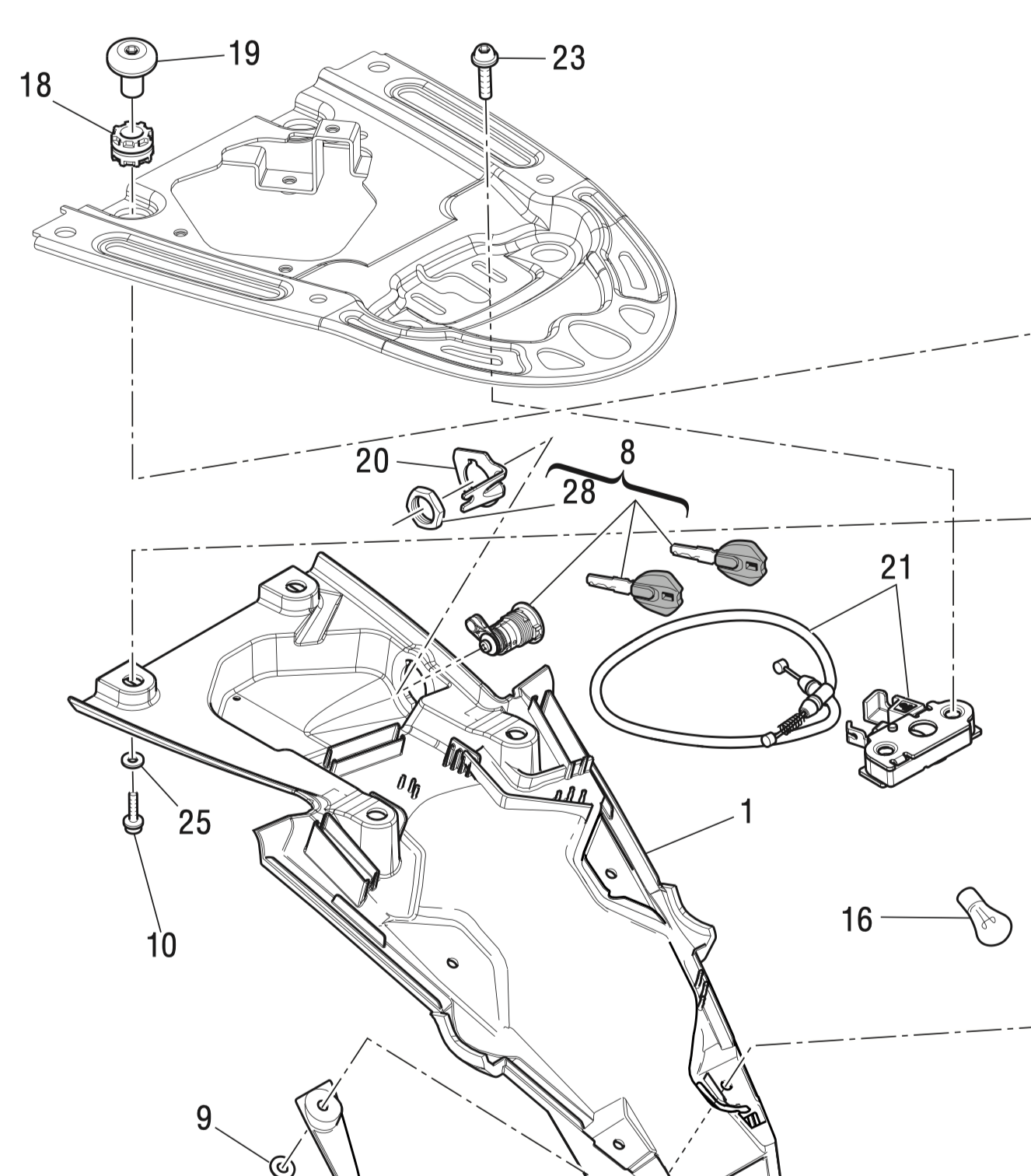

Ich weiss jetzt warum das Rücklicht bei meinem Evotech-Heck unter Druckspannung steht.
Wenn man die Schrauben von unten gut/handfest anzieht, werden die Gummidämpfer um die Gewindehülsen ziemlich zusammengedrückt bevor man einen Anschlag spürt. Dadurch zieht es das untere Teil (Evotech-Heck) auf dem die Leuchte verschraubt ist, um einen oder zwei mm näher an das obere, unbewegliche Teil vom Heck ran, als gut wäre (das Ende vom Rahmenheck mit den ovalen Löchern). Spannungsfreie Montage wäre nur mit Gefühl und Kontrolle möglich - aber keine Ahnung, ob die Schrauben dann auch halten, wenn man sie nicht verklebt. Das erklärt aber den Riss durch Druck/Vibrationen und auch, warum es die letzte Leuchte irgendwann so zerlegt hat. Foto kann ich grade nicht, weil Moped steht beim Gabelumbau.

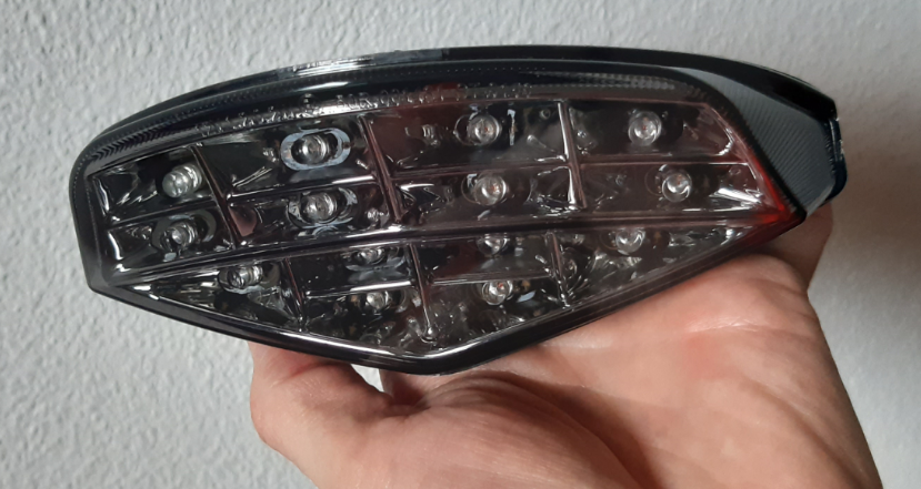

Hab mir eine neue Leuchte geholt, das am Foto is diese hier in "rauchgrau". Ich hätts mir ein bissl "schwärzer" vorgestellt, aber passt schon:
https://www.duc-store.de/epages/15495490.sf/de_DE/?ObjectID=98887574

vor 18 Stunden schrieb Petersil:
Dann passt da etwas nicht. Die Vibrationsgummis können sich aufgrund der innenliegenden Hülse eigentlich nicht zusammendrücken lassen, da diese als Anschlag fungieren.
Bedeutet: Schraube samt Hülse ist fest mit dem Kennzeichenhalter verschraubt, das Gummi selber ist der flexible Teil, welcher KZH vom Rahmen "entkoppelt".
Eine Scheibe wäre nicht der richtige Weg, dann quetschst du das Vibrationsgummi/Lager und die Vibrationen gehen direkt in den KZH.

Vielleicht wurden die Schrauben 19 und 10 durch NICHT Originalteile ersetzt?
vor 47 Minuten schrieb madmax:
Nein, aber, da sind Spacer dazugekommen, und oben auf den Spacern sitzen die Gummidämpfer. Die Hülse geht oben in den Spacer rein und verschraubt wird von unten. Da ist im Spacer zwar eine Stufe abgesetzt, wo die Hülse aufsitzen sollte, aber das dürfte trotzdem zu tief reingehen.
Daher passiert jetzt das, was du oben sagst - die Dämpfer werden gequetscht und das Maß passt nicht mehr. Wie gesagt - da gehts um einen mm oder drei, aber das reicht ja dass es nicht mehr spannungsfrei drinhängt.
Bearbeitet von Petersil

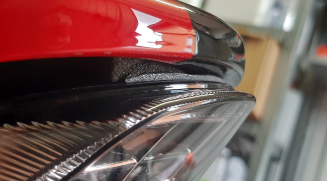

Problem gelöst, neue Leuchte dran. Hab in die hinteren Spacer Sprengringe gelegt und am RL noch je eine Scheibe. Und in den Montageschlitzen im Heck hab ich versucht, es so vor dem festziehen so weit wie möglich nach unten zu schieben. Jetzt ist da genug Luft, auch zur Abdeckung. Am OEM-Licht waren zwei Stellen richtig abgeschliffen ... 🤷‍♂️
Hier ist der Sitz noch nicht eingerastet:
Und hier is er drin:

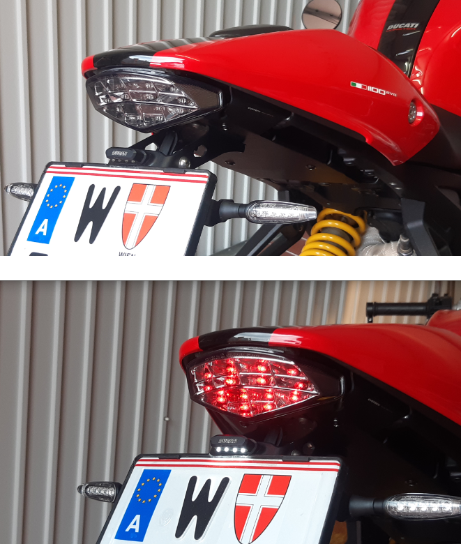

Und so sieht es fertig aus. Ich find sie zusammen mit den DP Blinkern sogar stimmiger als rot oder schwarz verglast:
