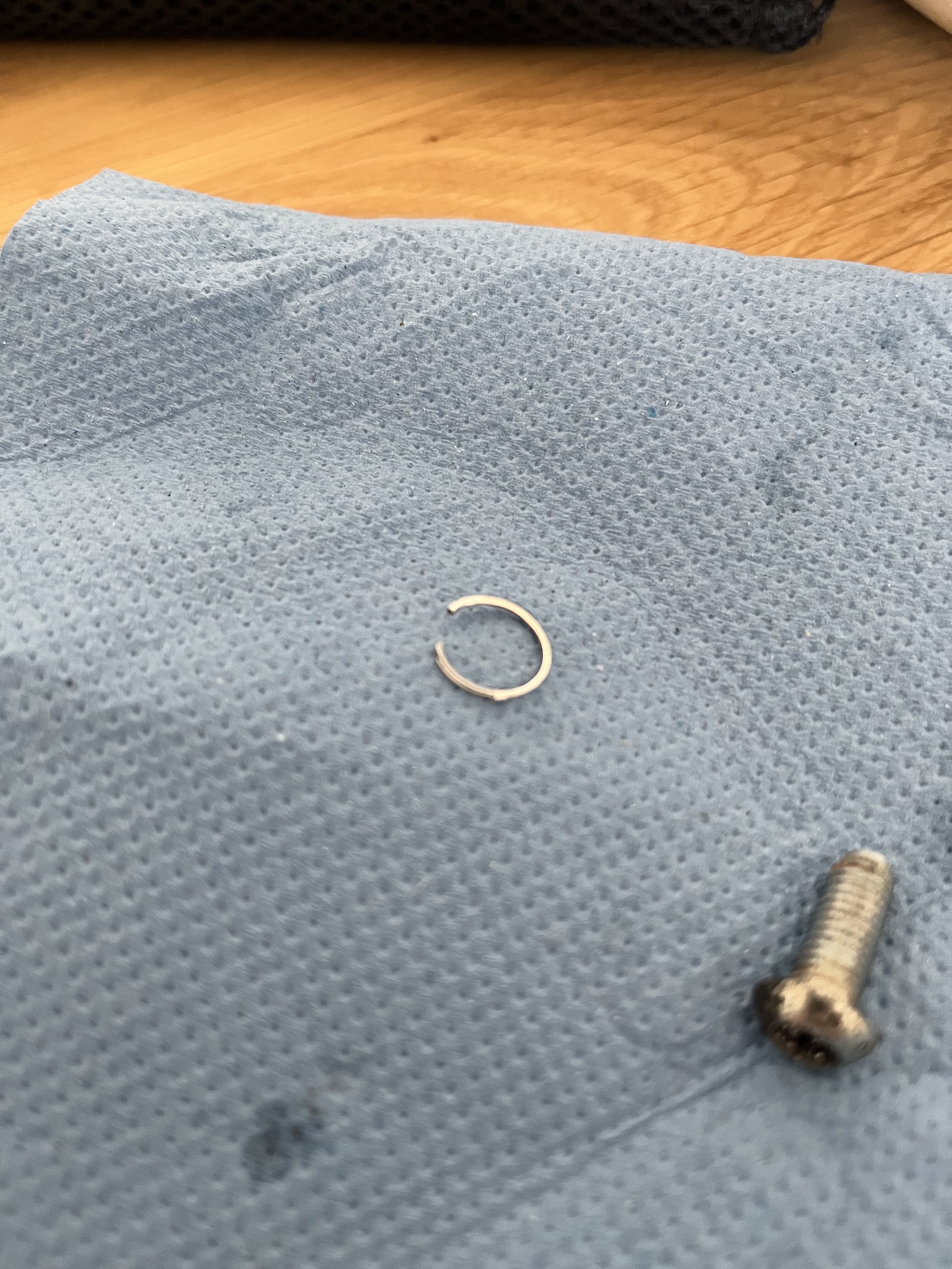

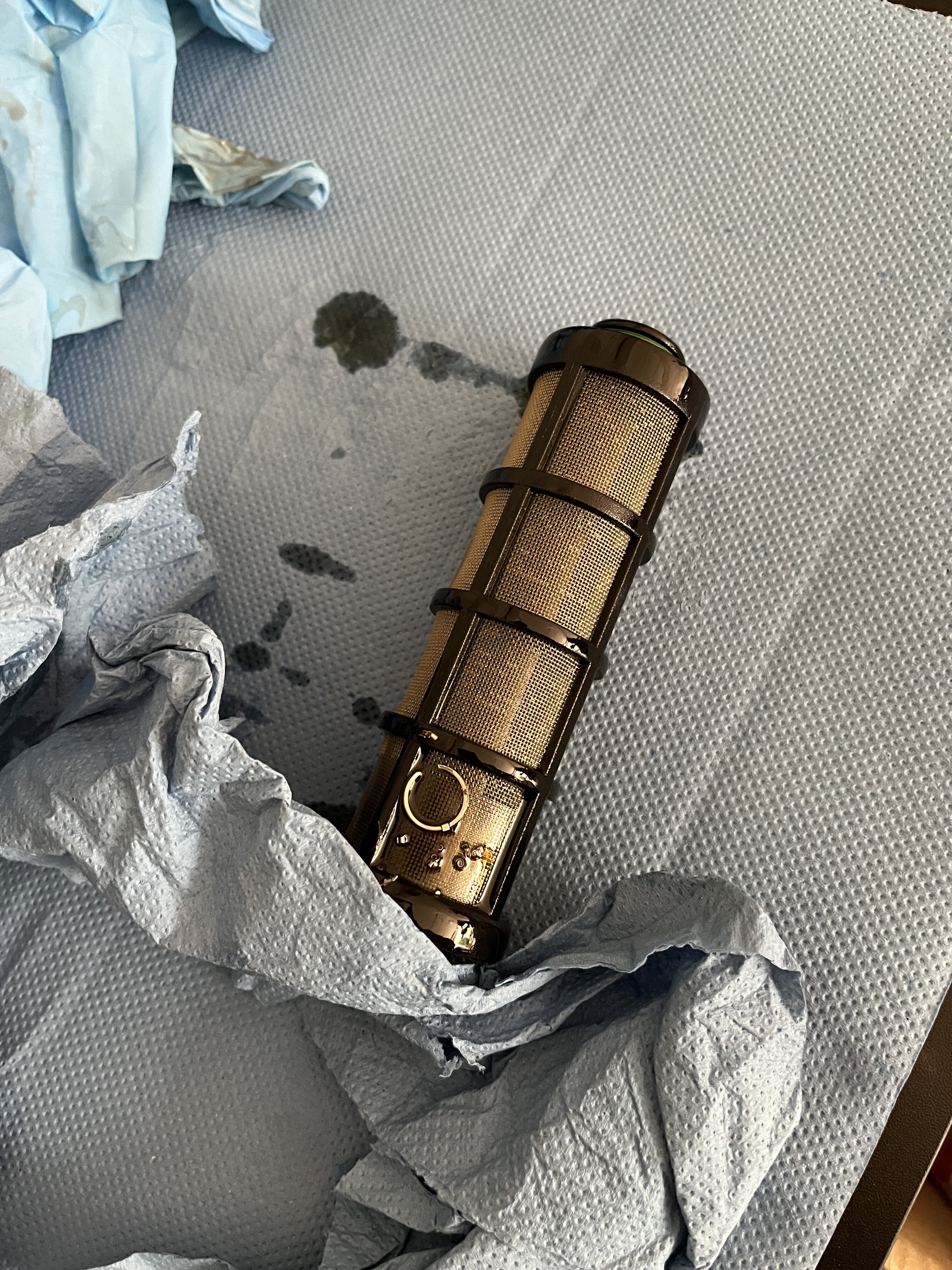

ich bins nochmal. Der Deckel ist mittlerweile ab (wenn man einen Torx verwendet und nicht blind einfach einen Inbus reinsteckt gehts tatsächlich leichter 🤪). Im Ölsieb habe ich ein paar kleine Späne gefunden, um die mache ich mir keine Sorgen. Etwas besorgniserregender ist der auf den beiden Bildern gezeigte große Span/Ring, der außen im Ölsieb hängt. Der Span hat einen Innendurchmesser von 10mm und ist etwa 1mm stark und hoch. Das Material ist weich. Ich meine, auf der Innenseite ganz leicht Rückstände eines Gewindes zu erkennen?
Würde euch das Sorgen machen?
Ist das das erste Mal, dass das Ölsieb kontrolliert wird? Dann könntest du Glück haben, dass es noch Ur-Schmutz ist, also bei der Herstellung schon reingekommen ist. Wenn nicht hat es wohl irgendwo etwas zerbröselt. Was genau ist vermutlich schwer zu sagen, vielleicht lässt es sich über das Material etwas eingrenzen. Ist der Span magnetisch?
Die Maschine hat ca 19 000 km runter. Ich war 4 mal für den Ölwechsel beim Händler. Leider kann ich aus meinen Unterlagen nicht mehr nachvollziehen, ob da das Ölsieb schonmal aufgemacht wurde…
Edit: Der Span ist nicht magnetisch.
Edited by raven
Dann würde ich mal vermuten, dass das Ölsieb vermutlich schon mal kontrolliert und gereinigt wurde, also eher kein Ur-Schmutz. Sieht für mich wie ein ausgebrochener Rand einer Gehäusebohrung aus. Warum die ausgebrochen ist, bleibt reine Spekulation. Das wirst du auch nicht rausfinden, ohne den Motor auseinander zu nehmen - und das wäre unverhältnismäßig. Also weiter beobachten. Vielleicht hat noch jemand eine Idee, woraus man Rückschlüsse ziehen kann.
vor 4 Stunden schrieb raven:
...könnte, wenns vom Durchmesser passt und Alu ist, ein Stück von dem letzten Gewindegang/ Gewindebohrung vom Gehäuse von der Ablassschraube, sein.
Der sich gelöst hat und ins Sieb " vorgearbeitet" hat...
Würd mir da kein Kopp machen, einfach beim nächsten Ölwechsel nochmal nachschauen...
@renus @ma821 @madmax
Danke für euren Zuspruch und eure Tipps.
Mir ist bei der Durchsicht der Werkstattrechnungen aufgefallen, das beim letzten Ölwechsel ein Gewindeeinsatz in der Ölwanne für die Bohrung der Öl-Ablassschraube eingesetzt wurde, da sich das normale Gewinde beim Ablassen des Öls herausgedreht hat. Vielleicht hat sich dabei ein Span gebildet und abgelöst, sodass ich diesen jetzt im Sieb gefunden habe.
Von der Größe her passt das: Die Ablassschraube ist M10, Innendurchmesser des gezeigten Spans ist ca 10mm.
Jetzt bin ich tatsächlich etwas beruhigter, aber ich mache den nächsten Ölwechsel ggf. etwas früher und schaue nochmal nach.
Grüße
Christoph
Edited by raven

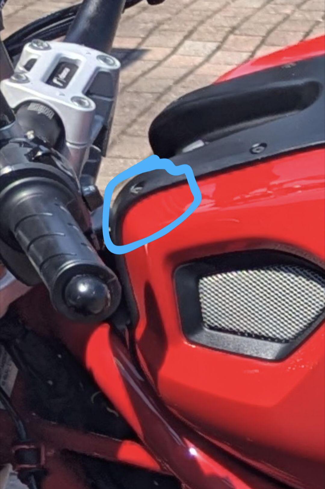

Mir ist bei meiner neuen EVO aufgefallen, das vorne unter der schwarzen Mittelabdeckung (sh. Foto) etwas der rote Lack abgescheuert wurde (sieht man eigentlich nur, wenn man fast seitlich in den Spalt schaut). Kommt das allein von den Vibrationen, oder muss sich dazu auch der Tank ausgedehnt haben? Der sitzt meines Empfinden eigentlich sauber drauf.
Edited by CapZ23
Bild angepasst.
Das schwarze Teil ist ja mit der roten Tankverkleidung verschraubt und sonst mit nichts anderem. Entweder ist die Verschraubung lose so das es aneinander reiben kann oder das schwarze Teil liegt irgendwo an und das rote vibriert dagegen an.
Ich weiß nicht ob du die Tankverkleidung schon mal ab- und angeschraubt hast. Das ist alles „schwimmend“ montiert
vor 20 Minuten schrieb madmax:
Hey danke. Ich hab nochmal geschaut und das ist wirklich nur minimal an der obersten Falz der Tankabdeckung. Hat in meiner Erinnerung nach mehr ausgesehen. Denke es passt soweit alles. 👍
