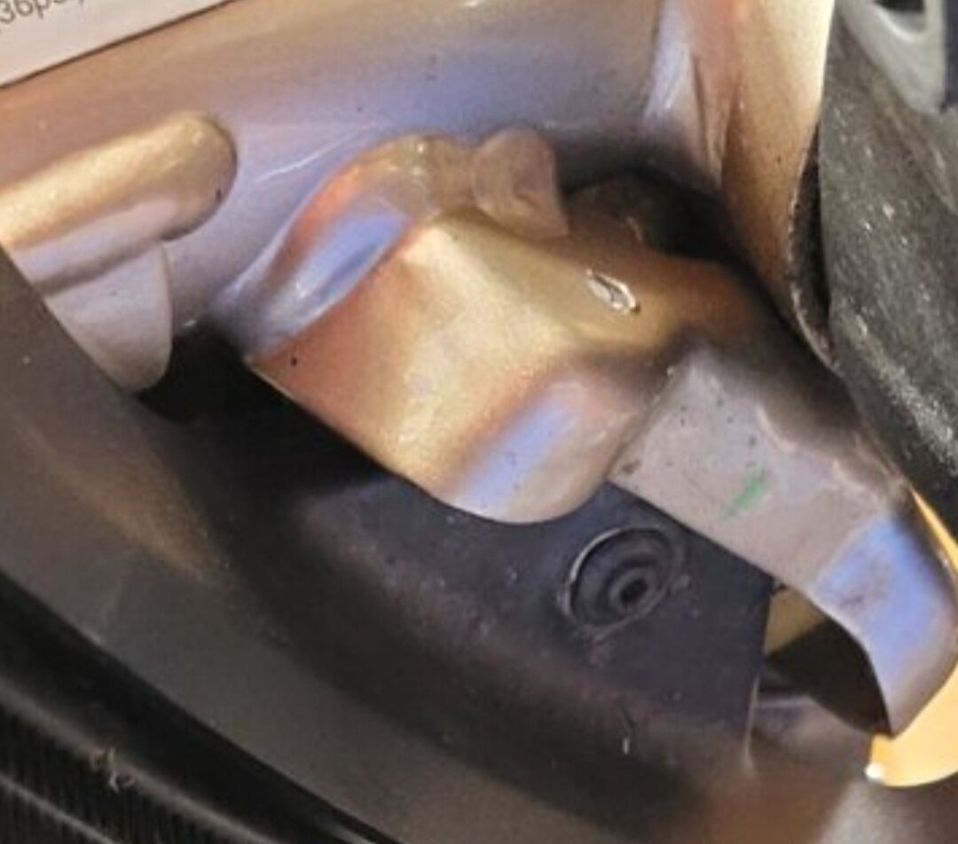

ich musste den Wasserkühler an der M12S nochmal aus- und wieder einbauen. Dabei fiel es schwer, den Kühler ganz nach oben zu bekommen, so dass die beiden seitlichen Schraubbolzen der Befestigung eingefädelt werden können. Das Einzige, was dazu augenscheinlich im Weg sein könnte, ist die vordere Nase von diesem Plastikrahmen, der den Kühler umrandet. Der ist ja mit der zentralen Schraube an einer stabilen Metallhalterung am Kühler befestigt und die will dort auch bleiben.
Sitzt diese Plastiknase bei der M12S wie abgebildet unterhalb des Rahmens und direkt hinter der unteren Gabelbrücke oder vielleicht doch oberhalb der beiden Lenkanschlägen und etwas weiter hinten mit dem Ergebnis, dass der ganze Kühler easy höher kommt?
Vielleicht hat jemand mit einer M12S (ab 2017) Gelegenheit, mal nachzuschauen?

Super, danke vielmals. Schwer zu erkennen auf dem Foto, ob Rahmen und Lenkanschläge usw. bei der 821 baugleich. Wie sähe die Situation von selbem Standpunkt wie mein Foto aus, also etwas weiter weg? So wie bei meiner, nur Plastiknase ist oberhalb der Lenkanschläge?
Super, danke! Also richtige Vermutung...kann tatsächlich an dem Evotech Gitter liegen, dadurch kommt der Plasterahmen und die Nase insgesamt etwas weiter nach vorne und bleibt beim Hochschieben unter dem Rahmen hängen. Aber gut zu wissen, dann montiere ich das nochmal neu. Grazie!

Doch doch, deshalb sitzt der Plasterahmen mit der Nase bei dir ja auch weiter hinten als bei mir, weil der Kühlerschutz nicht noch dazwischen liegt. Und kommt dann leichter am Rahmen vorbei, als bei meiner.
Durch das Hochdrücken des Kühlers hat sich der Halter der Nase auch etwas nach unten gebogen und sitzt jetzt fast horizontal, den muss ich wieder etwas hochbiegen, dann steht die Nase senkrechter und kommt easy am Rahmen vorbei.

Denke, wenn man den Kühler einfach nach oben schiebt bleibt die Nase (ragt schon recht weit rein) zwangsläufig unterhalb dem "Lenkkopfblech" hängen.
Vielleicht den Kühler zur Montage unten nach vorne kippen und mit der Nase unter dem Lenkkopfblech "einhängen"

Ja, so sollte man es machen, wenn das Vorderrad draussen und der Kühler nicht schon wieder gefüllt ist. Der Plan jetzt: seitliche Befestigungsbolzen und die eine unten lösen, Schraube oben vom Plastikrahmen lösen, Metallhalterung am Kühler vorsichtig wieder zurück Richtung senkrecht biegen (wenn man dort hin kommt), Plastikrahmen anschrauben und hoch das Ding.
Erst wenn das gar nicht gehen sollte, muss das Wasser halt nochmal raus und die Schläuche ab, damit man ihn noch mehr kippen kann. To be continued...
