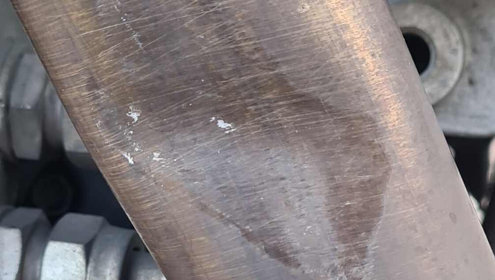

Und es tut jetzt auch nichts zur Sache, aber wie kommt die Delle in den Krümmer rechts, wenn sie nach links gefallen ist?
Das Auto muss ja irgendwo dagegen gefahren sein. Wäre jetzt zumindest meine Vermutung 😉

Sie ist über den Seitenständer auf die linke Seite gekippt? o.O Dann erklärt sich die Delle im Krümmer ja durch die bloße Krafteinwirkung... Dann wurde sie ja quasi nur am Krümmer und einem weiteren Punkt über den Ständer gehoben/gekippt....
Der Gutachter soll dran denken, dass dann evtl. der Kopf vom Liegenden auch einen davon wegbekommen haben kann...

Mein Beileid...das ist wirklich ärgerlich. Und es tut jetzt auch nichts zur Sache, aber wie kommt die Delle in den Krümmer rechts, wenn sie nach links gefallen ist?

Die Delle kommt durch die Stoßstange vom Unfallverursacher...Quasi dien eine oder die Einschlagstelle...

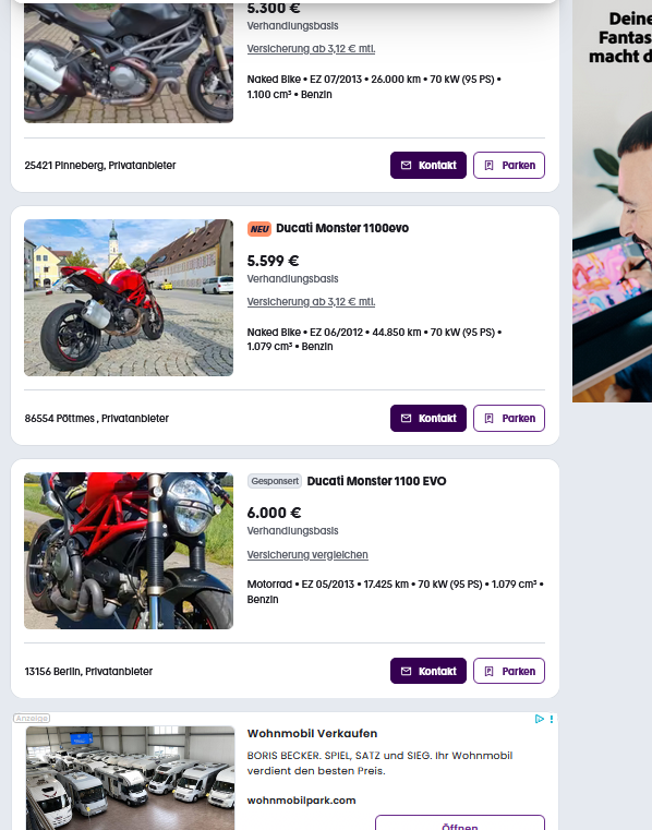

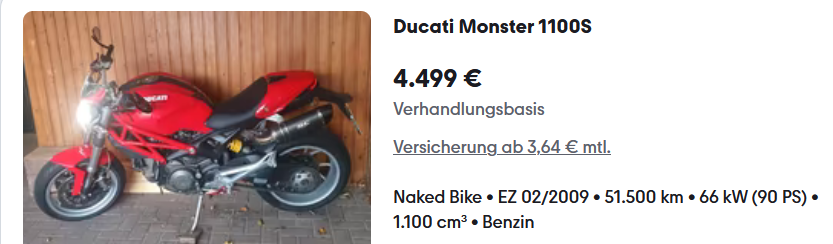

vor 30 Minuten schrieb Wolle68:
Ja, 4-5000.- wenn es ein Versicherungsschaden ist🤣.
auch auf dem normalen Markt, die Zeiten wo Evos für 8-9000 gehandelt wurden ist vorbei und 1100er ohne Evo gibts wirklich schon knapp unter 5000
Hier  mobile.de 1100Evo:

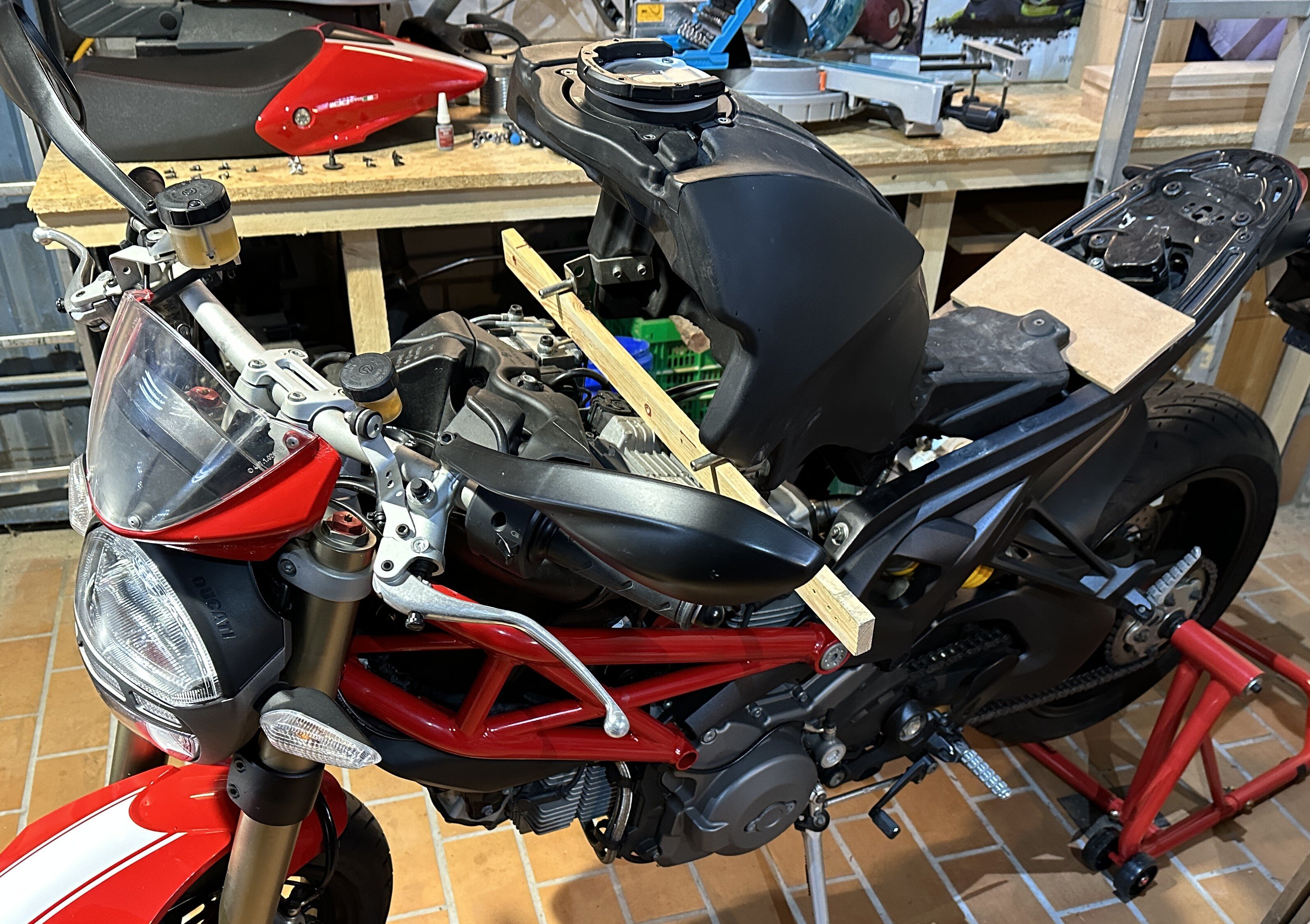

Stimmt... ist nicht normal. Der einzig zusätzliche Verbraucher ist momentan noch die Stromversorgung mit Spannungswandler des kleinen Zumo, allerdings durch einen mechanischen Schalter komplett entkoppelt, wenn die Fuhre steht. Sonst ist da nichts. Bleibt allenfalls noch die Wegfahrsperre, aber dass die so viel Strom zieht, dass die Batterie die Grätsche macht...!? Eher nicht. Vielleicht auch nur zweimal Pech gehabt 🤔
Wenn die neue Batterie da ist, gehe ich die Sache nochmal an. Da ich mir eh wieder einen Ladeanschluss unter die Sitzbank lege, werde ich öfter mal die Batterie messen, wenn eine längere Standzeit da ist.
Mittlerweile hab ich ja Übung im Tank-Abbau...

Da ich es noch nie gemacht habe: Wie lange braucht der mittelmässig bis gute Schrauber zum Wechseln? (an sich blöde Frage, ich weiss).
Der Tank muss ja nicht komplett weg, oder? "Nur" hochklappen ...

Wenn Du das das erste Mal machst, plane mal so eine Stunde ein, sollte passen. Und ja, den Tank hinten unter dem Heck und vorne die Schrauben der Gummilagerung seitlich vom Motor lösen (vorher natürlich die Tankverkleidung entfernen), dann den Tank vorne anheben und mit einem Stück Holz sichern. Leitungen können angesteckt bleiben. Sind auf der Seite geclipst,- einfach ausclipsen. Etwas flinke Finger braucht man, geht aber!

Und gaaanz wichtig: vorher schauen, ob der mitgelieferte Pol-Schraubensatz auch zur Batterie passt, bzw. die eckigen Muttern in die Polaufnahmen passen!! Auch schon erlebt, dass zu dicke Muttern dabei waren! 😉
Edit: Hilfreich ist es auch, wenn der Tank nicht gerade randvoll ist. Auch ein Grund, weswegen ich VOR der Tour tanken fahre... 🤪
